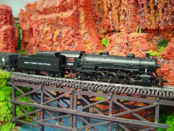

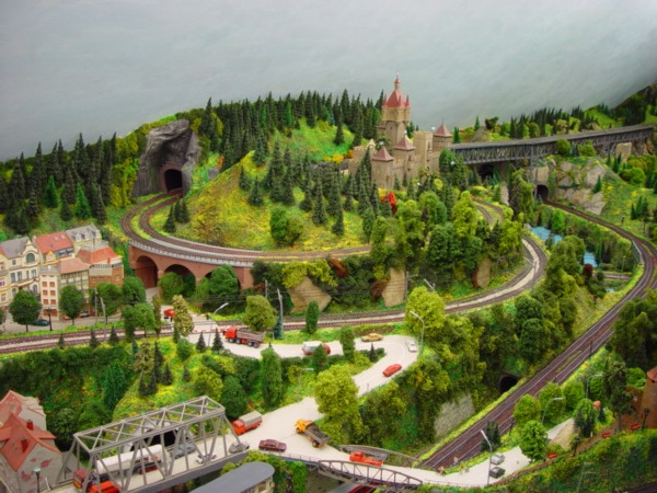

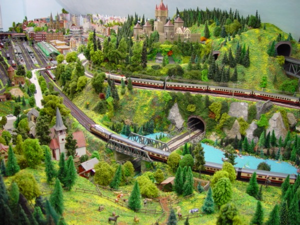

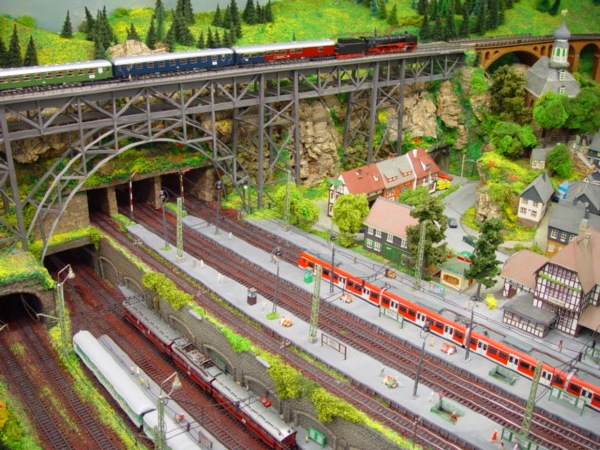

Felsen
Hallo Arne,
Du hast recht, wenn Du über den Preis von Holzleim nachdenkst.
Der ist aber bei der Methode der einzige Kostenfaktor.
Und die fertige Landschaft ist wesentlich leichter als Gips und kann gegebenfalls mit der Stichsäge zerteilt und woanders wieder eingebaut werden.
So sind ganze Berge bei mir von Anlage zu Anlage "gewandert".
Auch Felsstrukturen lassen sich nachbilden, die müssen dann nur noch nachträglich mit einem Leim-Farbgemisch bemalt werden.
Aber ich habe mit verschiedensten Methoden zum Felseinbau experimentiert:
1. Borkenstückchen eingespachtelt
2. Felstuch eingebaut
3. Styroporfels bemalt und ebenso eingespachtelt
4. flache Natursteine vom Waldspaziergang mitgebracht und dann....
(siehe Borkenstückchen)
Hier unter der Brücke Borke:
http://www.modellbahnlaecheln.de/galler ... ia/ob7.jpg?
Hier oberhalb des Tunnels das Felstuch und im Hintergrund Natursteine:
http://www.modellbahnlaecheln.de/galler ... C02090.JPG?
Hier Styroporfels:
http://www.modellbahnlaecheln.de/galler ... C01716.JPG?
Hier nur Natursteine:
http://www.modellbahnlaecheln.de/galler ... C01835.JPG?
