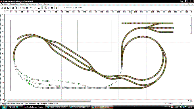

Mit der Bitte um Beurteilung meines ersten Gleisplanes.
Chris_Twain
Hallo Eisenbahn-Profis, ich habe mit Trackplanner (Märklin-C-Gleis) meine erste Anlage mit einem Schattenbahnhof erstellt. Wäre nett wenn ihr etwas Gleiskritik betreiben könnntet. Die Platte ist 297 x 125 cm gross.
Beste Grüße und besten Dank
Chris
Chris
- Screen.gif (36.18 KiB) 1505 mal betrachtet
Nordexpress
- Beiträge: 1782
- Wohnort: 339 Km NO
Re: Mit der Bitte um Beurteilung meines ersten Gleisplanes.
Hallo Chris,
Erzähle mal, was du damit gerne abbilden möchtest, also Landschaft und deine Gedanken zum Verkehrsabwicklung. Hast du bestimmte Themen in der Anlage? Fabrik, Hafen, Lokbw?
Wie ist dein Zugang zu der Anlage auf den verschiedenen Seiten? Weil mit der Anlagengrösse könntest ja schon mehr in zwei Ebenen erstellt werden.
Zunächst das untere gerade Verbindungsgleis vom Schattenbahnhof zur höher gelegten Kurve ist ja nicht machbar. Und die Länge zwei der Schattenbahnhofsgleise ist kurzer als deine Bahnhofsgleise. Umgekehrt wäre besser.

- Marsupilami
- Beiträge: 1785
- Wohnort: Am Harz...
Hmmm...Kritik...Ok.
1. Dreiwegweichen sind beim Vorbild eine äusserst seltene Spezies - und im Ein- und Ausfahrbereich eines Bahnhofs findet man die garantiert nicht.
2. Welchen Sinn hat die doppelte Gleisführung rechts vom Bahnhof?
3. Ein Betriebswerk sollte man möglichst direkt vom Bahnhof aus erreichen können - bei Deinem Plan befindet sich die Zufahrt zum BW an der vom Bahnhof am weitesten entfernten Stelle.
4. Die Gleisstückelei beim Schattenbahnhof ist abenteuerlich - und die beiden unteren Gleise sind viel zu kurz.
5. Wie lang sollen Deine Züge werden? Die Bahnhofsgleise in Deinem Entwurf haben gerade mal 50cm nutzbare Länge...
Was ist denn schon an Gleismaterial vorhanden?
- Moba-Manu
- Beiträge: 406
- Registriert: Donnerstag 31. Juli 2008, 20:13
- Wohnort: Landkreis DON (Nordschwaben), also ganz weit weg vom Miwula ):
Ich kann mich den anderen nur anschließen:
Versuch doch mal, den Bahnhofsbereich noch ein bisschen zu verlängern...
Dass die Bahn so eine Schleife macht, gefällt mir auch nicht so gut. Das sieht unrealistisch aus, raubt viel Platz und Spielspaß bringt es auch nicht...
Gut finde ich, dass der Bahnhof nicht parallel zur Anlagenkante liegt. Versuche das beizubehalten und auf die Schleife zu verzichten, dann könnte daraus eine schöne kleine Anlage werden.
Mfg Manuel
Mfg Manuel

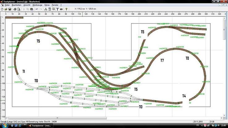

Chris_Twain
Ok, erst einmal herzlichen Dank für die zahlreichen Kritikpunkte!! Ich habe die Anlage ziemlich modifiziert:
1. Der Bahnhof hat nun wesentlich längere Gleise
2. Dreiwegweichen sind auch verschwunden
3. Die doppelte Gleisführung rechts vom Bahnhof habe ich gecancelt
4. Das Betriebswerk habe ich versucht so nahe wie möglich an den Bahnhof gerückt
5. Der Schattenbahnhof wurde auch entstückelt
Was meint ihr? Ist die Anlage besser geworden und wo muss ich noch einmal drüber gehen? Beste Dank und beste Grüße Chris

Nordexpress
- Beiträge: 1782
Hallo Chris,
Meiner Menung nach könntest du doch den Gleisfeld oben rechts gerne behalten für eine Industrie oder einen Umschlagplatz (Tiertransporte?).
Auch müsste es doch möglich sein unten den Schattenbahnhof zu haben und über den eine 'Bergstrecke' laufen zu lassen. Also Schattenbahnhof Ebene 0, Bahnhof Ebene +5, und 'Bergstrecke' Ebene +8 (oder S-Bahn oder Nebenbahn oder Fabrikgleisanschluss je nachdem).
Die Einfahrt in den Schattenbahnhof von links nach rechts gesehen kann mit einer Links-Weiche in dem letzen kurvengleis getauscht werden statt die Rechts-Weiche als erste Weiche. Die R-Weiche ergibt eine schlingende Einfahrt (links Kurve, Rechts Weiche, Links Weiche).
Den Auslauf rechts der Schattenbahnhofsgleise kannst du so verlegen, dass es wie eine Rhombe aussieht, dh. das unterste Gleis bleibt die Gerade in Richtung rechts gesehen, damit wird die Länge jedes Schattenbahnhofsgleises dieselbe sein.
Es ist wichtig dass du für die Themen die dir am meisten begeistert auch Platz findest.

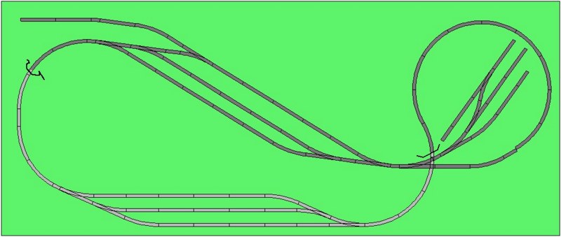

- Marsupilami
- Beiträge: 1785
Also ich finde schon recht bemerkenswert, dass Du bei der Neuplanung des Schattenbahnhofs wieder so kurze Gleise reinfummelst...
Hier mal ein schneller Alternativentwurf:

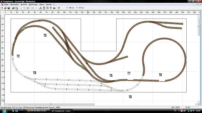

Chris_Twain
Hallo Nordexpress,
hallo Leute!
Also das Gleisfeld oben rechts hat mir auch besser gefallen. Ich habs wieder drin, dort werde ich meine Industrie ansiedeln. Auch die vorgeschlagenen Ebenen finde ich sehr gut. Ich habe diese eingezeichnet und habe eine max. Steigung von 1cm/30cm Gleis. Der Schattenbahnhof ist jetzt auch neu - sieht doch ganz gut aus oder?
Beste Grüße
Chris
hallo Leute!
Beste Grüße
Chris

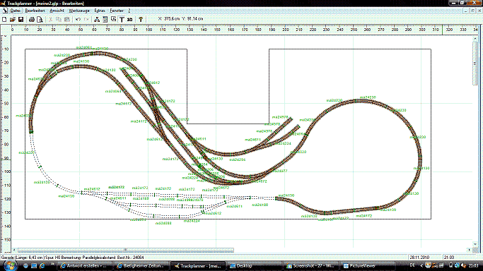

Hallo Chris,
verlängere doch die Bahnhofsgleise, indem Du den Gleiswechsel rechts rausschmeißt. Dadurch verlierst Du nichts, das mittlere Gleis könnte man über Kurvenweichen einbinden, damit gewinnt man Länge.
Ach, doch, man verliert das Stumpfgleis, aber Du hast ja bereits ein BW eingeplant.
Außerdem würde ich den Schattenbahnhof noch weiter verlängern: Eine Gerade kannst Du vor der Tunneleinfahrt noch entbehren und die Weichen vorziehen.
Gruß,
David
Edit: Bedenke, dass Personenzüge mit ca. 70-80 cm Länge nicht immer befriedigend sind (Länge), daher solltest Du Schattenbahnhof und Bahnhof so lang wie möglich planen, die Bahnsteiggleise dürfen auch in einer leichten Kurve liegen. Außerdem sollten die Schattenbahnhofsgleise immer ein wenig "Längenreserve" haben.
Hallo Stephan,
falls Du das hier liest:
Trolle sollten gelöscht werden. Vor allem, wenn drei durch eine Person erstellt wurden. Doppelanmeldungen (erst recht nicht Dreifach-) sind ja auch nicht erwünscht.
Bis dann,
David
Gruß,
David
Hallo Stephan,
Bis dann,
David
Zuletzt geändert von David am Montag 29. November 2010, 21:50, insgesamt 1-mal geändert.
- Marsupilami
- Beiträge: 1785
Der Schattenbahnhof hat wieder komplett unterschiedliche Gleislängen...
Sieh Dir bitte meinen Plan an, merkst Du den Unterschied?
Gegenläufige Weichenstrassen = identische Gleislängen
Noch ein Tipp: Zu den Weichen gibt es nicht nur den passenden Gegenbogen, sondern auch das zum Gegenbogen passende kürzere gerade Gleisstück 24172 mit 171,7mm Länge - das Standardgleis ist 188,3mm lang...
Chris_Twain
So, hier nun mein neuster Entwurf. Schattenbahnhof steht... Was mein ihr?
Beste Grüße
Chris
Beste Grüße
Chris
- Screenshot - 30.11.jpg (51.69 KiB) 1456 mal betrachtet
Nordexpress
- Beiträge: 1782
Sieht gut aus, da ist viel Spiel drin, und es hängt davon ab, wie einspurig es letzendlich vorkommen soll. Man könnte schon das eine Bahnhofsgleis bis T8 im Kreis, dh. ein bissl länger zweispurig fahren, und man kann dem Geldbeutel entsprechend eventuell später ein Betriebswerk innerhalb des Kreises bauen wie Marsupilani es vorgeschlagen hat.
Nun geht es eigentlich um welche Themen, Fabrike und Gleisanschlüsse du gerne bauen möchtest, und wieviele Weichen das Geldbeutel anfangs zulässt.
