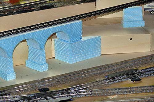

hallo Anton,
es stellt sich die frage, welche handwerklichen möglichkeiten gegeben sind.
das folgende modell besteht aus styroporteilen mit gleisauflage sperrholz 3mm.
fertigung:
oberer teil: platte 80mm, rundbogen mit lochsäge ausgeschnitten, auf tischbandsäge fertiggeschnitten.
pfeiler u. sockel: formstücke, bandsäge.
horizontale fugen: tischkreissäge mit verstellbarer führung.
senkrechte fugen: mit schraubenzieherklinge eingedrückt.
grundierung: fugen innen abgedunkelt, dicke abtönfarbe passend angemischt mit weissleim-express u. etwas wasser mit flachpinsel aufgetupft.
oberfläche: gesiebter schwemmsand aus abfluss einer steinbruchsägerei (roter buntsandstein).
zusammenbau: teile mit heisskleber zusammengefügt.
fertiglackierung: mattlack farblos aufsprühen.
(wer's braucht kann unter der sperrholzauflage einen kabelkanal einfräsen).

Moin, aetzchef,aetzchef hat geschrieben:[...] aus styroporteilen [...]
das blaue Zeug: bist Du sicher, dass Du StyroPOR meinst?
Das ist meistens weiß, recht grobporig und krümelt leicht.
Diese hellblauen Klötze sehen sehr nach StyroDUR aus, das ist wesentlich feinporiger, stabiler, und lässt sich auch in der von Dir beschriebenen Weise bearbeiten.
(Beide Werkstoffe sind übrigens geschäumtes Polystyrol und lassen sich mit lösemittelhaltigem Kleber NICHT verkleben, sie lösen sich dann einfach auf.)

hallo,
pardon, war ein tippfehler, richtig wäre styrodor.
das mit dem kleber stimmt, deshalb weissleim oder heisskleber.
