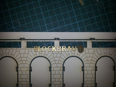

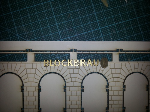

So erste Fassade angebracht hoffe es überzeugt
siehe Foto:
siehe Foto:

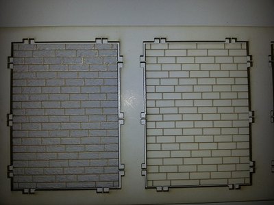

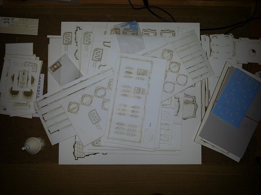

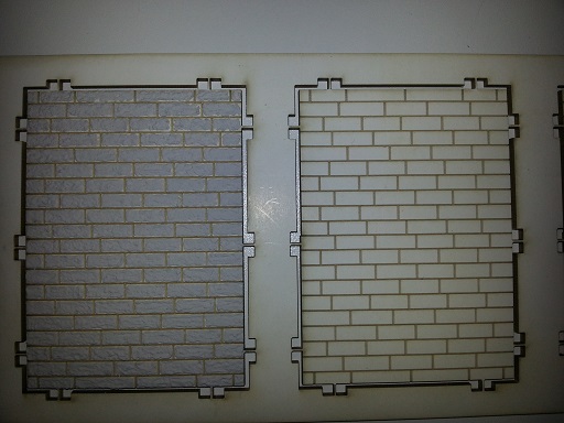

habe den alten LasercutBausatz komplett über den Haufen geworfen und gestern ist endlich der neue eingetroffen. Im zweiten Bild habe ich einmal etwas rumgespielt wie ich das komplette Mauerwergk gestalten werde....

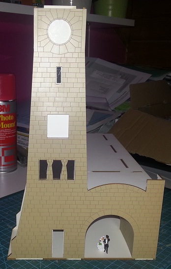

Re: Nachbau Landungsbrücken Hamburg

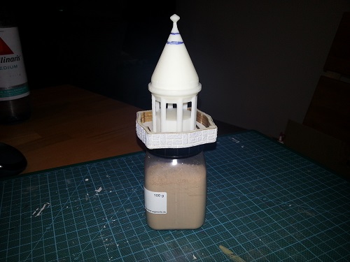

Falls es jemanden intressiert, habe ein kleines Update meiner Landungsbrücke, habe angefangen den Turm zu gestalten. Habe auf das Lasercut Mauerwerk eine Strucktur mit Spachtel aufgetragen, damit die Steine realistischer wirken (Aufwand betrug 2 Tage). Im nächsten Schritt wird das Bauteil in (grau) vorlackiert und danach werden wie Steine in der entsprechenden Farbe gefärbt und gealtert...
