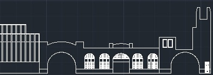

Beitrag von jackskull » Mittwoch 24. Oktober 2012, 16:35

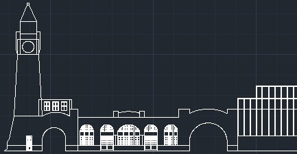

Hey Gemeinde vllt intressiert es ja den ein oder anderen, da ich momentan meine Modellbahn komplett neu aufbaue und ich die Stadt Hambrug teils nachbilden werde habe ich angefangen die Landungsbrücken im Maßstab 1:87 mit kleineren Änderungen zu zeichnen und nach zu bauen.
Zeichnung ist noch nicht komplett da werd ich wohl noch einige Stunden reinstecken Fenster wurden schon angefertigt bei einer Firma die lasert.
MFG Martin
timfrinddererste
Re: Nachbau Landungsbrücken Hamburg
Beitrag von timfrinddererste » Mittwoch 24. Oktober 2012, 17:59
echt genial :D sieht bestimmt super aus wens fertig ist.wie hast du eig. gemahlt
jackskull
Beitrag von jackskull » Mittwoch 24. Oktober 2012, 18:27
Mit AutoCAD bin Konstrukteur bei uns in der Firma :)

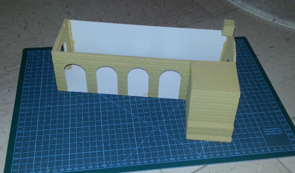

jackskull
Beitrag von jackskull » Sonntag 4. November 2012, 17:29

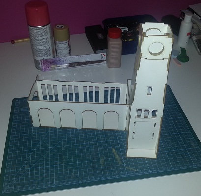

So habe nun endlich anfangen können mit dem Bau der Ladungsbrücken.
Kann mir jemand von euch sagen wie ich am besten Kulissen sprich Gardinen,Vorhänge usw für Fenster herstellen kann oder ob man solche fertigen Bögen schon zu kaufen bekommt?
Hier nun erstmal 2 Bilder vom Bau

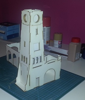

jackskull
Beitrag von jackskull » Montag 31. Dezember 2012, 12:57
So nun nochmal etwas neues zu dem Bau meiner Landungsbrücke habe das vorrige Projekt komplett über den Haufen geworfen mit dem kleben der Fassaden von Heki dur habe nun alles nochmal einzelnt gezeichnet und auch wie das Miwula das Bauobjelt wie ein 3D Puzzel lasern lassen freue mich schon auf die fertigen Teile des ersten Bauteils, werde dann paar Bilder hochladen und weiter berichten nicht das es hier noch einschläft :)

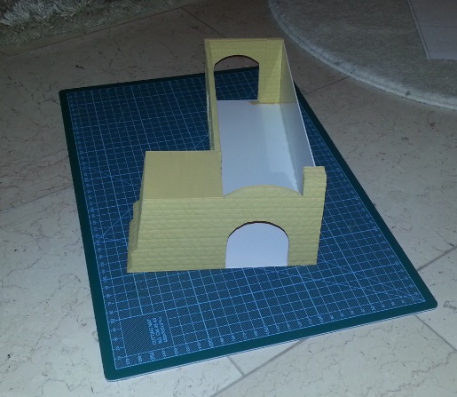

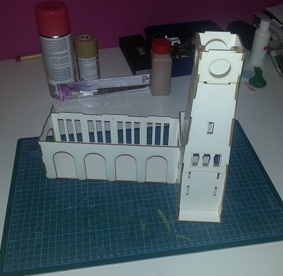

jackskull
Beitrag von jackskull » Freitag 4. Januar 2013, 20:02
So nun der zweiter Versuch des ersten Bauteil der Landungsbrücken Hamburg und bin bis jetzt sehr zufrieden wie es ist... seht selbst nehme gerne Kritik an und beantworte auch gerne Fragen wenn ihr welche habt.
landungsbrücke 2.jpg (30.28 KiB) 2136 mal betrachtet
Beitrag von HahNullMuehr » Freitag 4. Januar 2013, 20:21
das sieht ja schon recht imposant aus.
Ich möchte aber sagen, dass mir die Version 1.0 (mit der Mauerstruktur) schon gut gefallen hat.
Wie wirst Du nun die Ecken mit den "Schnapp-Laschen" verkleiden?
jackskull
Beitrag von jackskull » Freitag 4. Januar 2013, 20:33
das is nun der Rohbau habe zudem Fassaden lasern lassen mit Steinstruktur die liegen aber im Keller und sind am trocknen die werden auf das Grundgerüst einfach aufgeklebt weiss nur noch nicht genau wie ich das ganze altern lassen soll die Gravur von der Mauer ist leider nur 0,5mm tief habe diese nun vorsichtig mit airbrush gesprayt und nun muss ich mal weiter schauen ob ich evtl mit Pinsel und weißer farbe was drüber gehen kann und dann mit Lasurfarbe es alter aber mal schauen :)

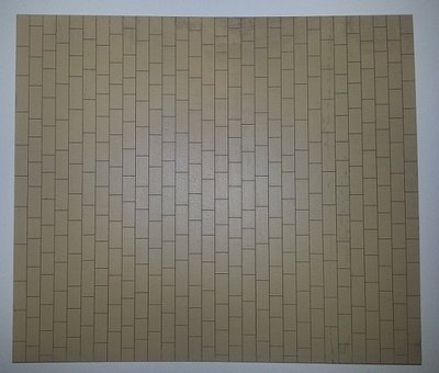

jackskull
Beitrag von jackskull » Freitag 4. Januar 2013, 21:02
So sieht momentan die Struktur der Mauer aus, ist auch alles komplett gelasert...
Beitrag von HahNullMuehr » Freitag 4. Januar 2013, 21:41
nur nicht zu zaghaft sein.
Grundregel: Eine Seite ist unten!
Ich gehe mit stark verdünnter Farbe ( z. B. Pinselwasser) drüber. Der Pinsel wird immer von oben nach unten geführt, wie auch in echt das Regenwasser ablaufen würde.
Dabei bleibt immer ein wenig "Dreck" in den Mauerfugen stehen.
Trocknen lassen.
Anschauen.
Wenn der Effekt zu schwach war, wiederholen.
Zweite Grundregel: Lieber 10 x dünn pinseln, als mit einem zu dicken Farbauftrag alles verderben.
Gegen den unteren Rand hin können dann auch ein paar blasse grün/olive Töne mitspielen: Algenbewuchs.

danke für den super Tipp werd ich mal versuchen wie gesagt die Gravur ist leider nur 0,5mm tief hoffe das klappt aber hab zum Glück paar Testplatten lasern lassen.
jackskull
Beitrag von jackskull » Freitag 4. Januar 2013, 22:19
mit was für farben genau alters du? Scharz, Braun etc...??
