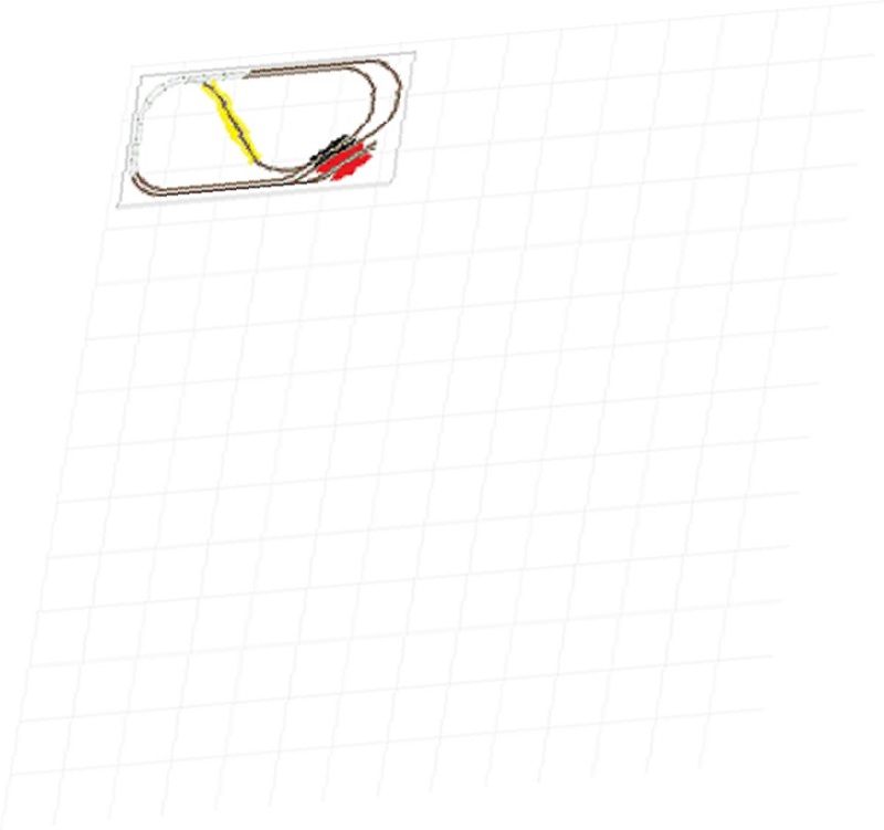

hallo, nochmal, habe mich in letzter zeit bisschen reingefitzt, und mir erst mal nen vorläufigen Gleisplan ausgedacht,könnt ja mal was schreiben wies aussieht und vlt. paar verbesserungsvorschläge. die maße sin 2, 50 x 1,50 der bahnhof ist schwarz markiert der güterbahnhof rot, das gelb markierte soll später eine brücke sein.
die radien der kurven werden noch angepasst!
mfg ingefahrer

ingefahrer95 hat geschrieben:... und vlt. paar verbesserungsvorschläge.
OK, ich fange mal an:
- Die Beachtung der Regeln der Großschreibung lässt Texte besser lesen und ist somit netter den Anderen gegenüber.
- Ein Name, mit dem man einen Menschen ansprechen kann, ist auch immer gerne gesehen.
- Wenn etwas gezeigt werden soll, sollte auch was erkennbar sein. Ein weißes Bild mit einem bunten Fleck in der oberen Ecke erfüllt diese Bedingung nicht unbedingt...
- Verzerrt sollte der Plan auch nicht sein.
Kai

Moin ingefahrer95,
da muss ich Kai beipflichten. Es ist sehr hilfreich, die gewünschte Zeichnung so groß wie das Forum zulässt (800 px breit) zu machen, aber weiße Flächen dabei weg zu lassen.

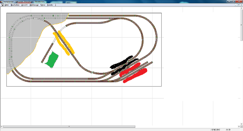

ok, danke euch für die Antworten, Großschreibung werde ich beachten aber dachte is hier nicht so wichtig aber ok, zur Zeichnug: habe ne wirklich Ahnung von dem Trackplanner und vor allem nicht vom formatieren, deshalb sorry.
Zu den Zügen: sollen Personenzüge(Dampflok mit alten wagen, Epoche ist mir nicht bekannt )und Dieselloks mit Güterzügen auf der anlage fahren, die Brücke soll das Dorf (eben das Tal) überspannen der Güterbahnhof soll dort bleiben wo ich ihn beschrieben habe da noch ein bahnbetriebswerk zum Bahnhof gehört. Außerdem ist im Dorf schon ein Sägewerk mit Gleisanschluss.
Ach und zum Name: Dominik
vielleicht kennt ihr euch mit dem Trackplaner aus und könnt mir ein paar Tipps geben wie ich die Zeichnung ansehnlicher machen kann !??
danke schon mal im vorraus
mfg dominik

ingefahrer95
Re: neue anlage bauen,
Beitrag von ingefahrer95 » Dienstag 17. Juli 2012, 11:07
also nochmal ansehlicher:
schwarz= bahnhof
rot= güterbahnhof
grün= sägewerk
gelb= brücke
die 2 hauptgleise werden ausserdem noch verbunden !
die 2 hauptgleise werden ausserdem noch miteinander verbunden !
mfg dominik

Du schreibst ganz am Anfang etwas von "Platte". Ich hoffe, dass dies nur eine Umschreibung von "Fläche" ist, denn bei einer "Platte" wäre die Verbindung zum Sägewerk schwierig bis gar nicht zu realisieren (z.B. Versenkung unter das Niveau der Platte und Steigungswinkel der kurzen Strecke).
Dann gibt es noch eine Reihe von Fragen (z.B. weiter oben schon gestellt) wie Zuglänge im Bahnhof und Güterbahnhof. Das sieht zunächst noch alles sehr gequetscht aus und dürfte einem einigermaßen Zugbetrieb nicht wirklich entsprechen. Weiteres Stichwort = "Kehre", denn die Züge würden, sofern sie nicht von Hand in die entgegengesetzte Richtung fahren, irgendwann alle in die selbe Richtung fahren. Du erklärst ja, dass die Hauptstrecke noch durch Weichen verbunden würde - wo und wie denn bitte?

Datterich hat geschrieben:Du schreibst ganz am Anfang etwas von "Platte". Ich hoffe, dass dies nur eine Umschreibung von "Fläche" ist, denn bei einer "Platte" wäre die Verbindung zum Sägewerk schwierig bis gar nicht zu realisieren (z.B. Versenkung unter das Niveau der Platte und Steigungswinkel der kurzen Strecke).
ehm also was du jetzt genau damit meinst würde mich nochmal genauer interessieren ,und zur zuglänge:es soll eine eher ländliche anlage werden und weder ICE noch andere schnellzüge fahren, es werden so züge um 50 cm fahren mehr nicht!
zu den verbindungen zwischen den Trassen: die weichen werden vor und hinter dem bahnhof eingebaut damit die züge zu den abstellgleisen gelangen könnnen und zurück !!
mfg dominik

Datterich meint einfach, wenn du eine normale Platte hast, das heißt du hast eine Holzplatte und baust darauf die Gleise auf (heißt alle Gleise sind auf einer Höhe/einem Niveau), wäre die Verbindung zum Sägewerk schwierig, da die Gleise in diesem Fall ja abfallen müssten um unter der Brücke hindurch zu führen. Das ist ganz einfach bei einer Platte schwer umzusetzen.
Ich hatte es schonmal angesprochen, interessanter wäre es für dich vielleicht auf einem offenen Rahmen klick mich ( dann kannst du dir etwas darunter vorstellen) zu bauen. Man hat mit so einem Rahmen einfach mehr möglichkeiten noch dazu ist er um einiges praktischer.
Du könntest also viel einfacher auf verschiedenen (Gleis)-ebenen bauen als bei einer Platte.
Das geht zum beispiel auch mit der Spantenbauweise, die allerdings auch genaue Planung vorraussetzt.
Dein Plan gefällt mir relativ gut aber von mir auch noch mal ein paar Kritikpunkte:
-die 2 Kurven rechts oben in der Ecke sehen etwas komisch aus, da sie sozusagen erst nebeneinander liegen, dann weit auseinander führen um dann wieder nebeneinander in eine gerade strecke überzugehen (verstehst du was ich meine?), sowas stört später etwas eine Anlage
-ich weiß nicht ob ich jetzt gerade blind bin oder ob es stimmt:
Stell(t) dir/euch vor ein Zug fährt auf dem äußeren Ring, sprich das äußere Gleis von dem aus es auch auf den kleinen Güterbahnhof geht. Momentan würde dieser Zug überhaupt nicht auf den inneren Ring kommen oder? Ich sehe da keine Verbindung zwischen den beiden.
Ein Güterzug vom Sägewerk kommend sollte in den Güterbahnhof einfahren können finde ich.
Ansonsten finde ich den Plan schonmal ganz kreativ. Die Landschaft könnte man noch etwas verändern, sodass es nicht nur den einen Berg in der Kurve gibt und man das Oval vielleicht nicht sofort erkennt.
ingefahrer95

danke für die vielen tipps und verbesserungsvorschläge, die gleisverbindung zwischen inneren und äußeren oval besteht vor und nach dem bahnhof damit jeder zug überall hin gelangen kann, ich hab bloß keine lust das noch mal zu bearbeiten, habe den gleisplan schon mal auf dem boden realisiert,
zur landschaftsgestaltung:
wie könnte ich das den am besten machen, dass das oval nicht gleich erkennbar ist ?? (;
ach und noch zu den kurven rechts oben hinter dem bahnhof, es besteht natürlich immer der gleiche abstand zwischen den gleisen, der plan ist nicht maßstabsgetreu, oder besser gesagt: er soll nur die gleisführung verdeutlichen nichts genaueres !! (;
mfg dominik
