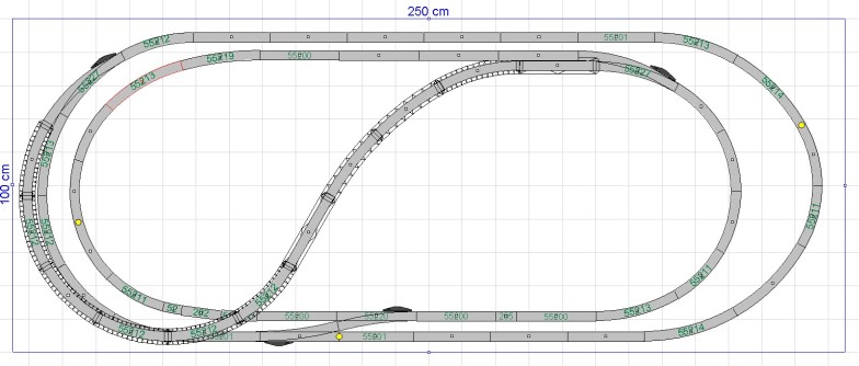

Hallo ihr Lieben,
wir bauen gerade an unserem Erstlingswerk: PikoA, analog. Nach grober Planung und einigen Versuchen habe ich die gewünschte Gleisführung mittels WinTrack zu einem geschlossenen System zusammengeführt und entsprechende Gleise angeschafft.
Habe die Datei mal als .rar angefügt.
Jetzt im Bau bekomme ich erhebliche Zweifel, ob in einem Bereich Steigung und Radius überhaupt befahrbar sein werden. Also geschoben klappt es ganz gut, auch das Ausscheren der Wagons ist kein Problem.
Also die Steigung ist nicht ganz so wie in WinTrack angegeben, ich komme nur mit dem Programm nicht so richtig klar....aber in etwa 4% dürften es schon noch sein.
Wäre schön wenn ihr was dazu sagen könnt und ggfs. auch einen Notfallplan in der Tasche habt, sprich der äussere Teil und die Quertrasse sind soweit fertiggestellt. Das hat die Anfänger und Nichthandwerker schon einige Stunden gekostet.
Weiterhin würde ich mich über einen Rat in puncto Stromzufuhr freuen. Bis dahin ist nur ein Anschlussgleis aussen hinten drin. Das wird wohl nicht reichen und für das Fahren mit 2 Zügen???....also ich bin da absolut unbedarft.

Ich schätze mal ihr baut in H0.
also wenn die Züge nicht länger als ca. 4-5 Personenwagen sind dürfte das mit der Steigung kein Problem geben.Bei dem mit der Stromverorgung bin ich mir nicht ganz sicher, aber es dürfte ebenfalls noch hinhauen.

Re: Radius und Steigung: geht das?
Wenn es irgendwie machbar ist versuche die Steigung zwischen 2,0 - 2,5 % zu halten.
Bei der weiteren Planung solltes Du darauf achten, das der kleinste Radius zum runterfahren benutzt wird, und der nächst größere zum Bergauf fahren benutzt wird.
MFG
Thomas
Steigungen die größer als 3% auf gerader Strecke / Bögen sind je nachdem was hinter der Lok hängt SchwerstArbeit für die Lok.medium hat geschrieben:Hallo ihr Lieben,
eine einzelne Lok und ein kleiner Wagen dahinter kein Problem ..medium hat geschrieben:...aber in etwa 4% dürften es schon noch sein.
aber bei (zum Beispiel) schweren Gueterzuglok mit 3o oder 40 Erzwagen ... wirst du Probleme bekommen .. also fuer lange Zuege nicht geeignet .. wie schon wurde geschrieben .. max . 3 % mehr nicht !!!
medium
vielen dank schonmal für die raschen Antworten,
so dramatisch hört sich das mal nicht an, werden versuchen die Steigung zu flach als möglich zu gestalten, aber was mir jetzt erst aufgefallen ist:
Es ist ja grundsätzlich ein Gefälle, weil der Aussenkreis mit dem Uhrzeigersinn und der Innenkreis gegen den Uhrzeigersinn verlaufen soll.
also sind die vorderen Weichen gar nicht so sinnig....sch.. ähm "nicht so toll"
eine zu starke Steigung ist nicht gerade förderlich für die Lebensdauer der Lok. Das habe ich, als ich mit der Modellbahn angefangen habe, leidvoll erfahren müssen.

Eine schnelle Antwort auf die Kernfrage: [kleiner] Radius und Steigung geht das?
Antwort: Nein
Es hängt aber auch von den Längen Euren Zügen ab - fährt Ihr zB. mit Kurzzügen wie Triebwagen, Schienenbussen oder nur drei Güterwagen, dann ists ja alles nicht so schlimm.
Bei Kurven denk aber auch daran, das man entgleisen verhindert wenn die Lok nicht gleich in den kleinsten Radius einfährt, sondern man verlegt die Gleise so, dass die Kurve anfangs eine weichere Kurve beschreibt/ein grösserer Radius um dann 'schrittweise' schärfer zu werden. Dabei werden die Loks nicht vom Gleis wegen der Geschindigkeit weggeschmissen.
Mit 14-15 Jahren baute ich mir aber eine ganz schöne Anlage in drei Ebenen mit Schattenbahnhof auf nur 244 x 150 cm, mit einer Fleischmann 410 mm Kurve und 6-7% Steigung aus dem Schattenbahnhof hoch, Dreiwegweichen und alles komprimiert. Mein einziges grosse Problem war der Dreiachs-Gelenk-Autotransporter von Fleischmann, der immer entgleiste. Aber sonst hatte ich viel Spass, Bahnhof, Signale sowie Oberleitung eingebaut. Und das alles auf einer Platte im Schrank eingebaut, den hochgekippt wurde, und dann konnte ich darunter im Bett schlafen. Das war eine gute Zeit
Nur so bauen, dass man irgendwie überall hinkommen kann, um die entgleisten Züge wieder rauszuholen, also nicht 112% versteckt. Und verhindern, dass die auf den Boden fallen, das ist nämlich für keinen gesund. Naja, und darauf achten, dass die Gleise - ob gerade, klein oder grosser Radius - sehr sorgfältig gelegt werden, dass die Übergänge passen usw. Diese kleinigkeiten verhindern auch das Entgleisen.

Hallo @ all,
ich weiß ja nicht ob ihr euch den Plan überhaupt angesehen habt, aber die Steigung um von der linken Seite des Außenkreises über die Kreuzung zum Innenkreis und dann wieder abfallend zu kommen, funktioniert auf keinen Fall. Wintrack sagt der Höhenunterschied beträgt nur 28mm. Das ist eindeutig zu wenig. Wenn man die Höhendifferenz bei dem kurzen Stück auf 90mm steigert, kommen locker 10% raus. Außerdem sind die Gleise in diesem Bereich viel zu dicht beieinander. Da hilft nur die Weiche verschieben und dann den Außenkreis ansteigen und den Innenkreis fallend zu machen um auf halbwegs brauchbare Werte zu kommen.
hallo cab,
danke dir wie natürlich auch den Anderen.
Nur: Was meinst du?
Ich habe mir das nochmal alles en detail angeschaut.
Kanne es sein, dass Du die Höhendifferenz zwischen den 3ten Gleisen ab Weiche
links außen meinst? Dass ist in Real nicht ganz so extrem, nur hab ich das in WinTrack nicht so hinbekommen....es passt alles durch was wir so aufzubieten haben, nur die Trasse unter den Gleisen musste auf Gleisbreite reduziert werden.
Nur was mir jetzt natürlich kurzfristig unter den Nägeln brennt. Wie komme ich von in der richtigen Fahrtichtung von innen nach außen.
gruss steppi

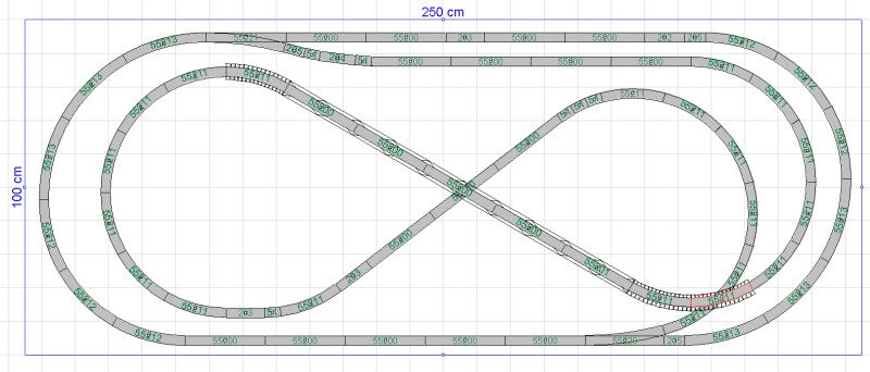

Hallo medium,
um deinem Wunsch nach einer Brücke in der Mitte nachzukommen habe ich mal einen realisierbaren Vorschlag probiert. Ich hoffe du kannst was damit anfangen. Hier ist auch keine Kehrschleife versteckt, so dass kein Kurzschluss auftreten sollte.
PS: Eine Kehrschleife findet man, indem man irgendwo am Aussengleis anfängt mit dem Finger die Gleisfigur abzufahren. Wenn man dann auf einmal auf dem Innengleis ist, hat man die Kehrschleife und damit den Kurzschluss gefunden. Und muss spätestens dort eine 2polige Trennstelle einbauen (und am Anfang). Such mal bei Modellbau-Wiki nach Kehrschleife.
hallo vielen dank,
ihr wart ja echt fleissig.
also:
@cab ..Dein Plan in Ehren, nur leider nicht das richtige für mich, mir fehlt hier der Punkt "getrennte Trassen".
@locomotive-boy Ich kann es nun sehen. Danke schön. Was ich daraus mache weiss ich noch nicht, muss mir dass Thema mal anlesen, solange ich keine bessere Alternative habe möchte ich an meinem Plan festhalten und vielleicht krieg ich das mit trennstellen gelöst....wobei ich mich vermutlich wieder hier finden werde. oder ist das nicht sinnig lösbar?
@lokomopfeife: Das ist der Punkt. Wenn man den Plan in der Tasche hat kann man große Reden schwingen und für unsereins ist das mühevolle Artbeit, die wahnsinnig viel Zeit beansprucht. Sei Dir sicher, wir würden sicher problemlos ein Thema finden, wo Du eine ähnlich schlechte Figur abgibst....der einzige Unterschied...ich würde da nicht etwas Text hinfaseln, sondern entweder zu helfen oder schweigen. Was Du machst halte ich für Zeitverschwendung...nix für ungut.
gruss steppi

kann es sein, dass ich keien Kurzen mehr habe wenn ich unten die Weichen weglasse?
also:

Hallo steppi,
bevor Dir wieder andere unnütze Worte an den Kopf werfen, werde ich es mal Vorsichtig wagen,
auch in diesem Plan kommst Du mit den Höhenuntereschieden, bzw. Durchfahrtshöhen nicht zurecht.
Es ist schwierig auf so kleinem Raum etwas in H0 zu bauen, was all Deine, oder besser gesagt, die Wünsche Deines Sohnes erfüllt.
Ich spreche da aus eigener Erfahrung, da ich auch für meinen 6jährigen Sohn eine "erste Platte" gebaut habe. Auch er wollte gerne noch eine Brücke mit dabei haben und zwei Kreise. Es ging aber leider nicht, also musten Einschränkungen gemacht werden.
Herausgekommen ist eine zweigleisige Strecke mit Tunnel, wobei ein Gleis etwas angehoben wurde.
Gruss Thomas
