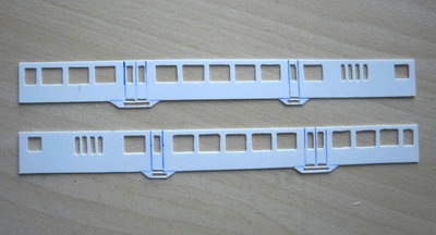

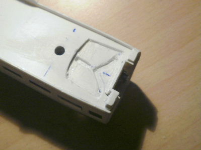

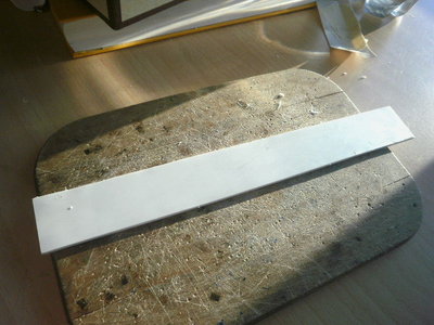

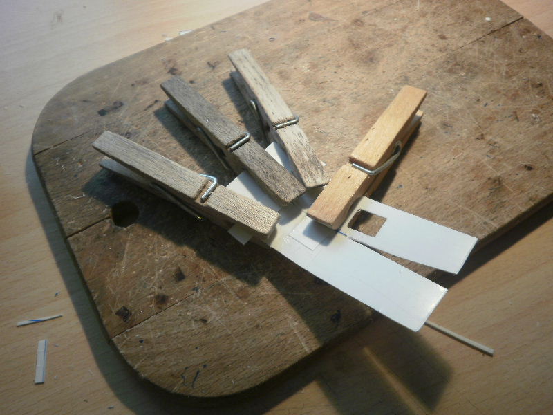

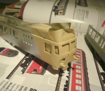

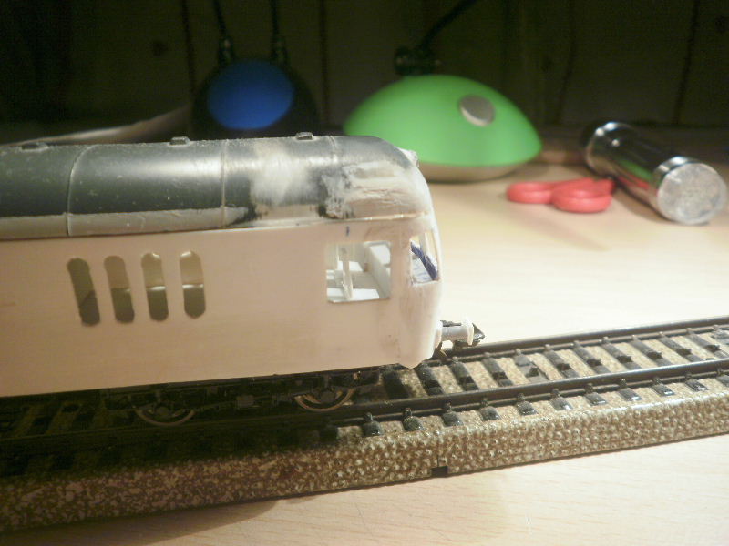

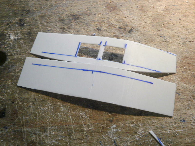

Hallo zusammen,

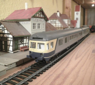

So sah mein erster umgebauter Steuerwagen aus (Tread aus dem Forum) aus. Allerdings gefiel mir dieser wenig vorbildgerechte Wagen nicht mehr.
Und da ich in letzter Zeit gerne selbst baue, dachte ich, ich versuche mich mal an einem Karlsruher Silberling-Steuerwagen.
Dach, Fenstereinsätze und Drehgestelle sollten dabei vom bestehenden Mehano-Steuerwagen übernommen werden. Also zuerst der Rahmen. (Klicken vergrößert die Bilder!)

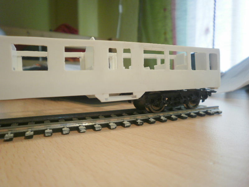

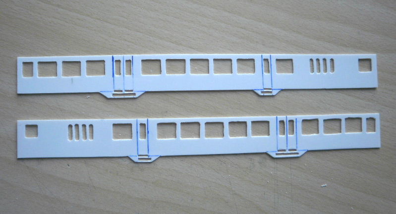

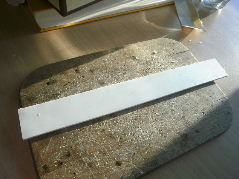

Dann die Seitenwände: Stellprobe: Die Front sollte aus 0,5er PS gebogen werden. Ich bin aber leider nicht auf die Idee gekommen, sie mit einem Fön etwas zu erwärmen und biegsamer zu machen, was ein paar Risse zur Folge hatte. So sah es dann aus (schönstes Bild, wenn auch nicht ganz scharf):
Achtung: Im Beitrag 2 geht's weiter!
Gruß,
David
Gruß,
David

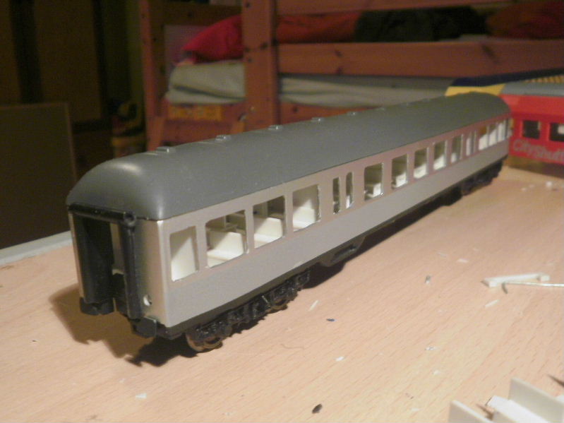

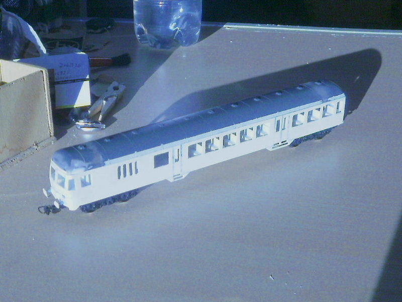

Re: Ein Karlsruher, bitte!

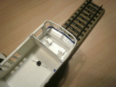

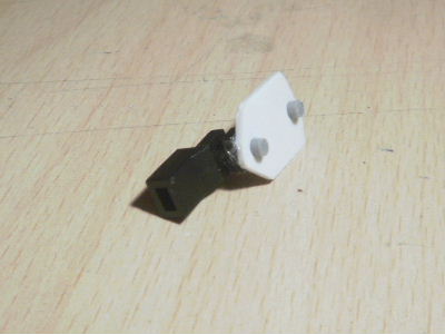

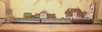

So, weiter geht's.

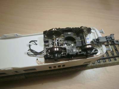

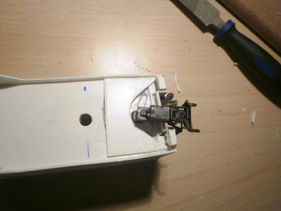

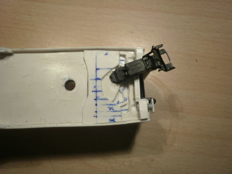

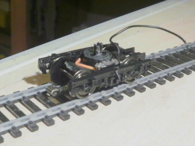

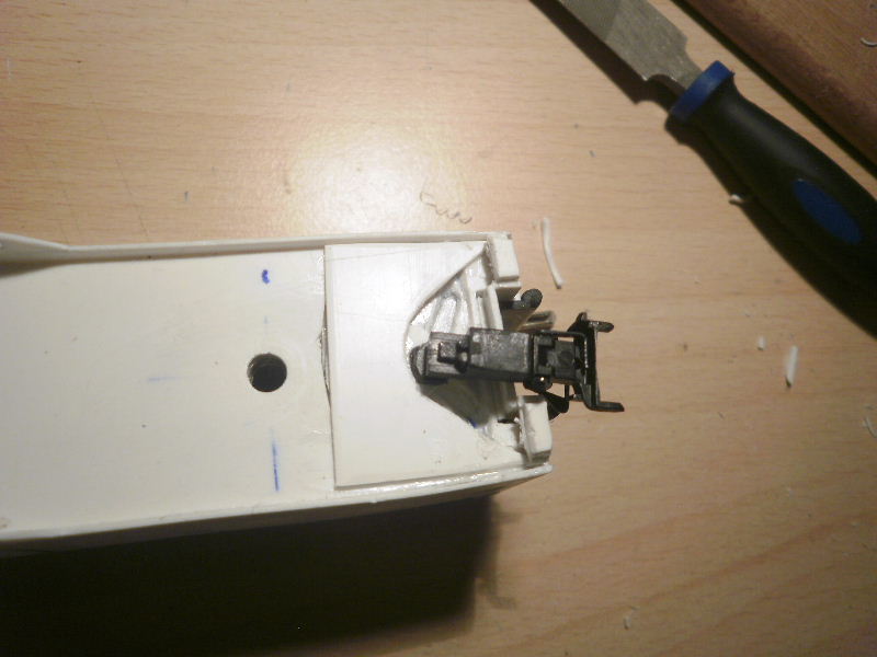

Kupplungseinbau

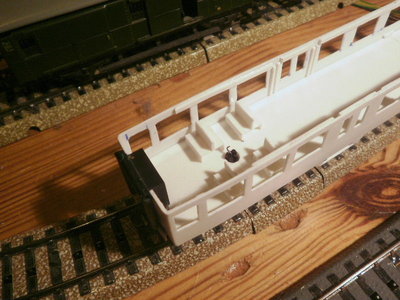

Kupplungstestfahrt! Inneneinrichtung aus Polystyrol (Höllenarbeit!) Die Zwischenwände sind in Schienen gelagert und herausnehmbar; sie halten die Inneneinrichtung bzw. verdecken die Kabel. Ein schöner "(Trieb?
)Zug der Generationen"!

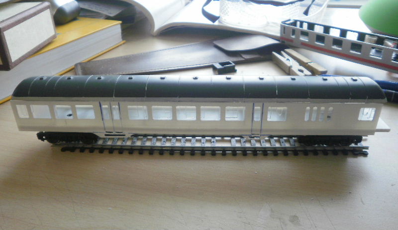

Gesamtansicht: (Da hat man mal gutes Licht, da macht die Kamera alles blau ...)
Lange Rede, kurzer Sinn: Der Wagen ist noch lange nicht fertig. Außerdem erhält er gerade einen Geschwisterwagen (1./2.-Klasse-Mittelwagen), der auch im Bau ist.
Ich hoffe, Euch gefällt mein Werk bis hierher.
Und nun: Her mit der Kritik (und vielleicht auch Lob
Grüße,
David
Kupplungseinbau
Grüße,
David
Zuletzt geändert von David am Dienstag 6. März 2012, 22:32, insgesamt 1-mal geändert.

Wow, das ist Top. Bekommt der Wagen noch Farbe und beleuchtung?
Ja, Beleuchtung wäre der nächste Schritt.
Lack soll noch folgen, aber erst später; noch habe ich keine Airbrush (pinseln will ich nicht), möchte mir aber demnächst ein Anfängergerät zulegen. Dann wird der Wagen silber (Epoche IV) mit blau-beigem Kopf.
Gruß,
David
Gruß,
David
Zuletzt geändert von David am Dienstag 6. März 2012, 16:43, insgesamt 1-mal geändert.

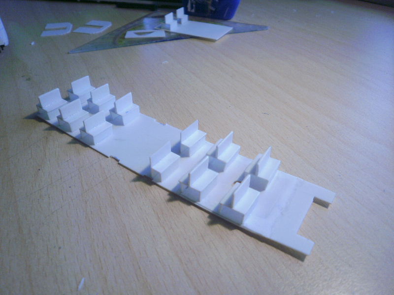

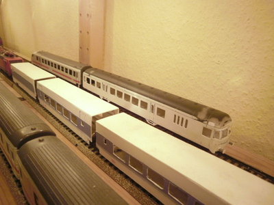

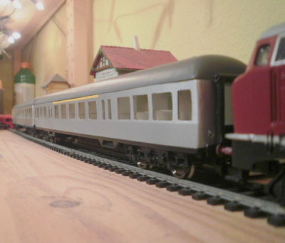

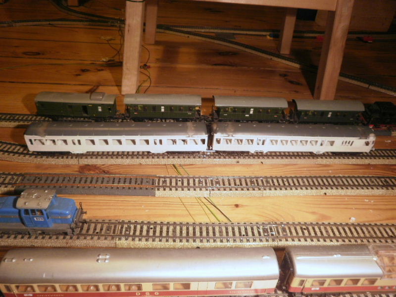

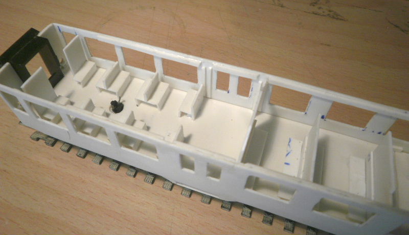

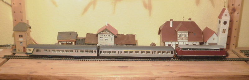

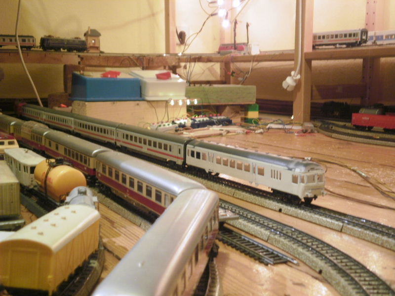

es gibt mal wieder eine kleine Aktualisierung für meine beiden Silberlinge.
So fährt der Zug derzeit herum (natürlich mit Lok): Ich habe nun auch angefangen, dem zweiten Wagen, ein ABnb, eine Inneneinrichtung zu verpassen.

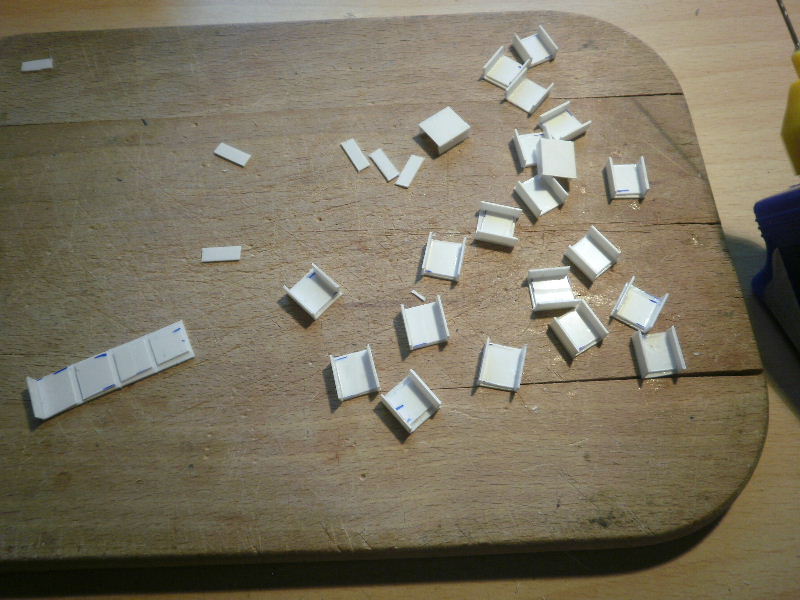

Gaaaanz viele Bänke
Der Anfang ist gemacht ... Die Abteile in der Mitte kommen dann bald.
Es dürfte nicht mehr lange dauern, bis ich dazu kommen werde, die Wagen zu lackieren. Dann gibt es natürlich wieder Bilder ...
Gruß,
David
Gaaaanz viele Bänke
Gruß,
David

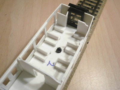

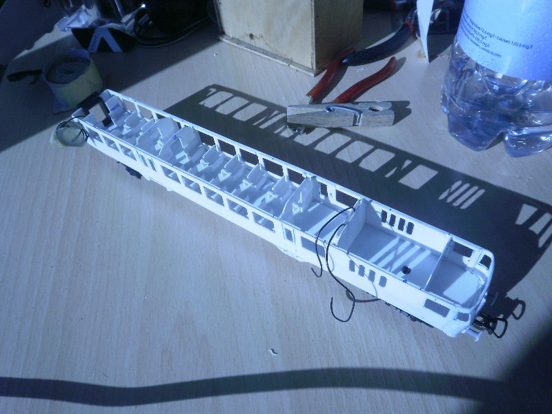

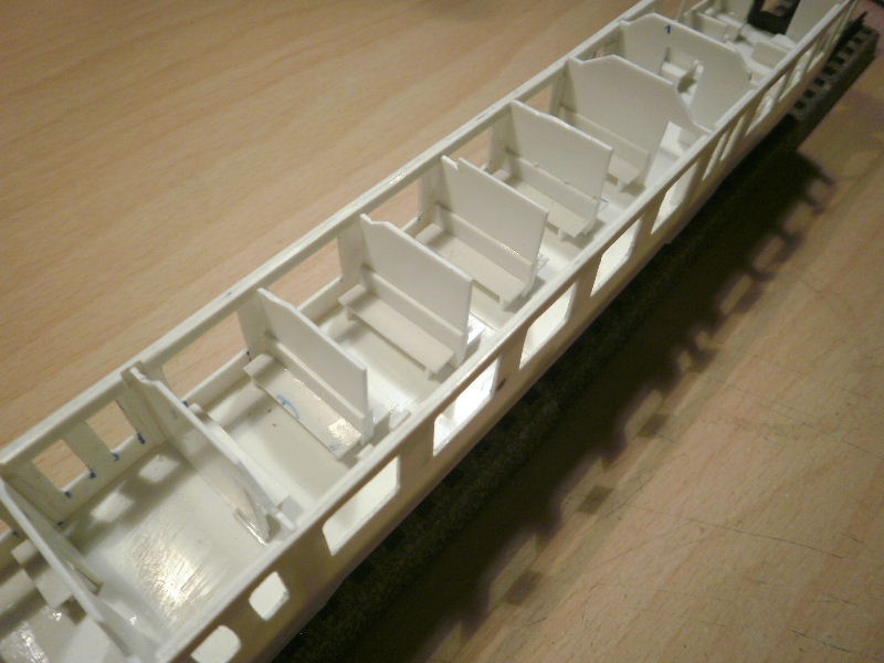

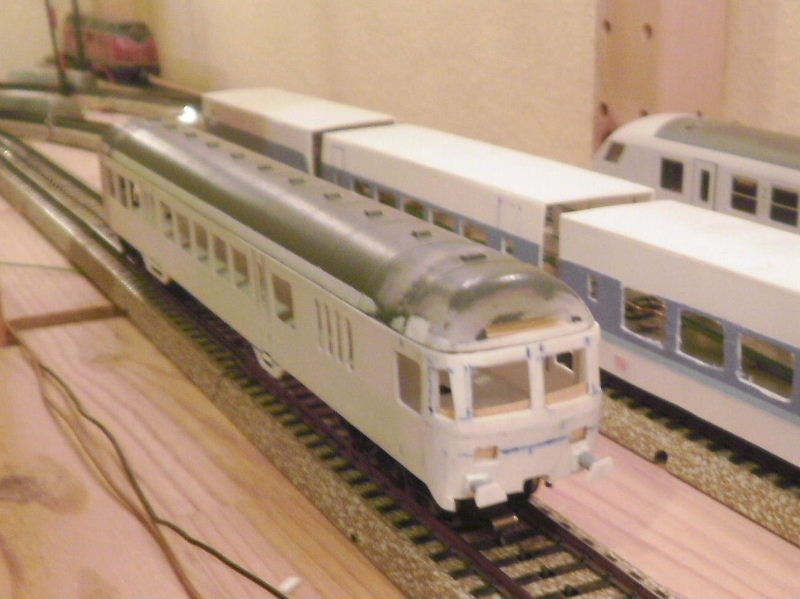

Selbstbau von Silberlingen in H0
Hallo an alle Interessierten,

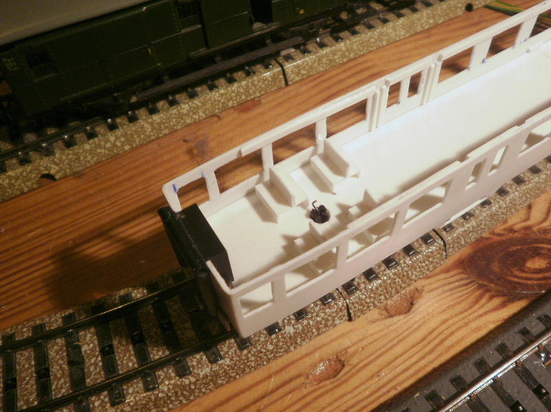

die Inneneinrichtung beider Wagen ist vorangeschritten und praktisch fertig!
Die Abteile im 1./2.-Klasse-Wagen ABnb: Der Führerstand im Karlsruher Steuerwagen BDnf: Der Schleppschalter wurde nur leicht verändert vom alten "IC-Hasenkasten" übernommen. Zuletzt noch die Kulissenmechanik des ABnb: Sie ist etwas anders konstruiert als die des Steuerwagens.
Und ich würde mich freuen, wenn Ihr mich diesmal nicht mit Schweigen straft!
Das motiviert nämlich nicht zum Weiterberichten ...
Grüße von
David
Grüße von
David

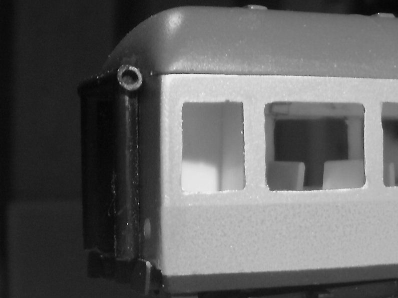

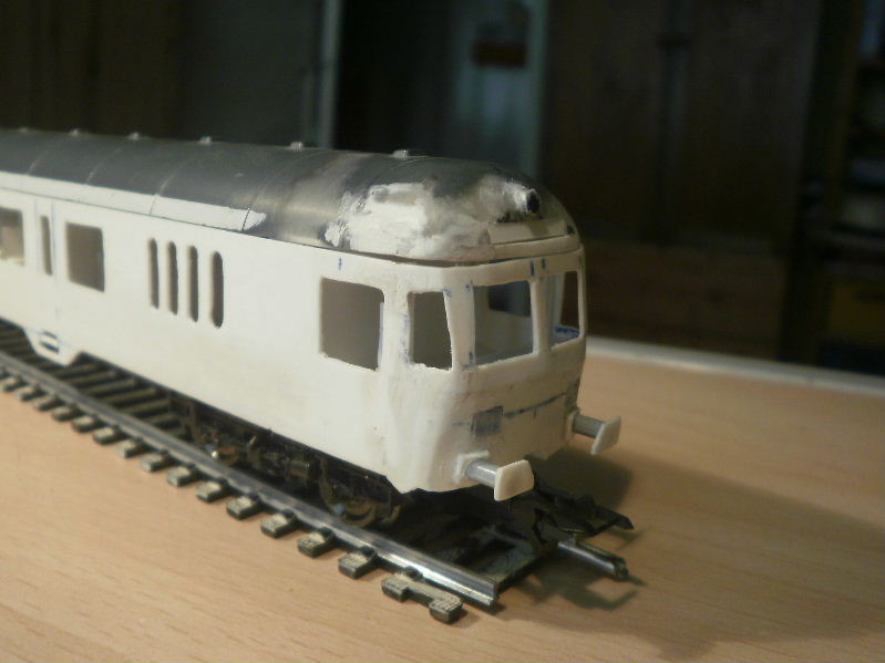

Re: Selbstbau von Silberlingen in H0

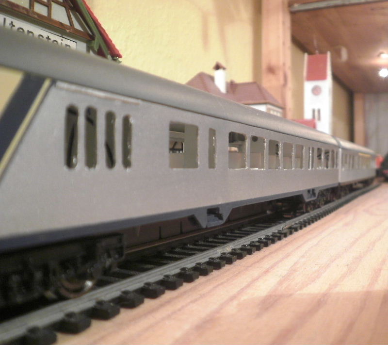

Moin, David,David hat geschrieben:[...] diesmal nicht mit Schweigen straft! [...]

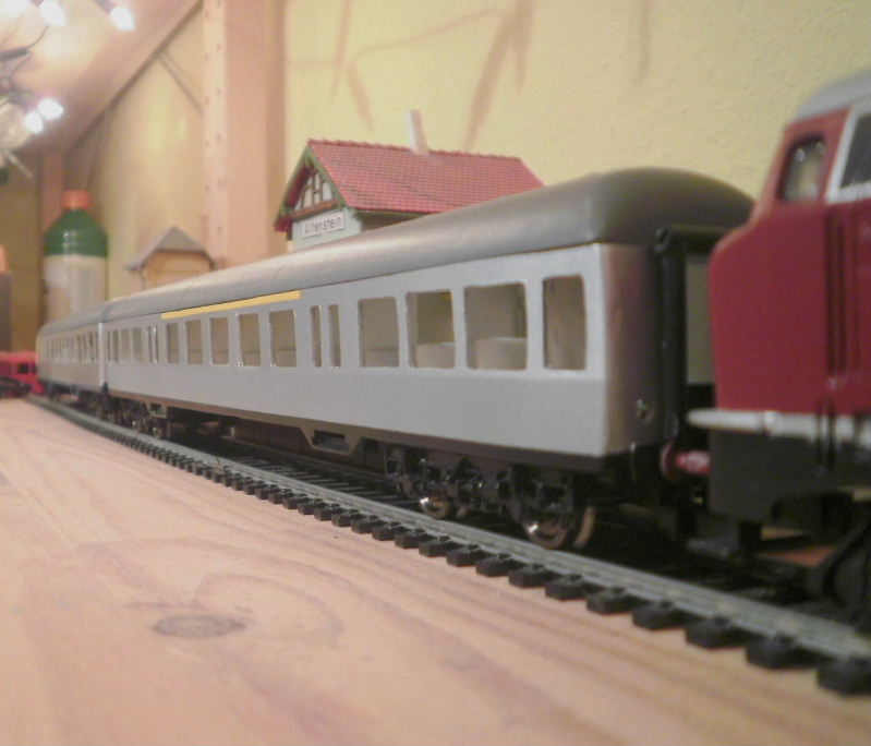

vielleicht lag es daran, dass Dein "Silberling" in so einem klinischen weiß daherkommt. Da denkt sich dann mancher: "Ah, der ist noch nicht fertig, da kommt noch was...". So gings mir jedenfalls.
Scheint ja wirklich eine Fummels-Arbeit zu sein, all die Bänke, handgeschnitzt. Alle Achtung. Gerne würde ich einige Details in groß sehen. Du sprachst von Zwischenwänden in Schienen, die die Kabel verbergen?
Und auf dem Bild 2012_0812BDnfSeite-800.JPG erkenne ich noch eine heftige Macke am (recycelten?) Dach, wird die noch verspachtelt? Und wie löst Du nun das Problem "Pfauenaugen" (früher schon mal angesprochen?
Gespannte Grüße

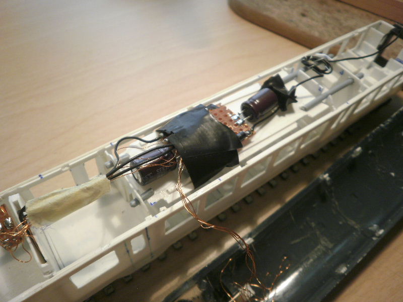

Re: Selbstbau von Silberlingen in H0 **Aktualisierung 16.8.*
Hallo Micha,
schön, dass Du Deinen Kommentar geschrieben hast!
Ich werde gleich zum Baumarkt fahren und mir Felgensilber besorgen. Wenn der Farbton passt, bleibt es dabei. Dann schaue ich, ob ich noch was von dieser Pfauenaugenfolie habe, sonst besorge ich mir nochmal welche.

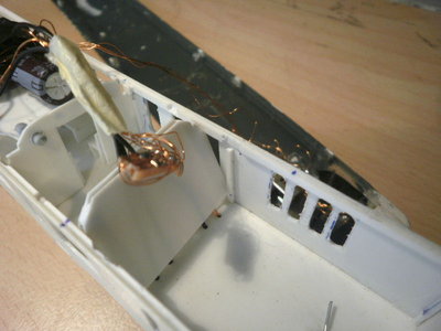

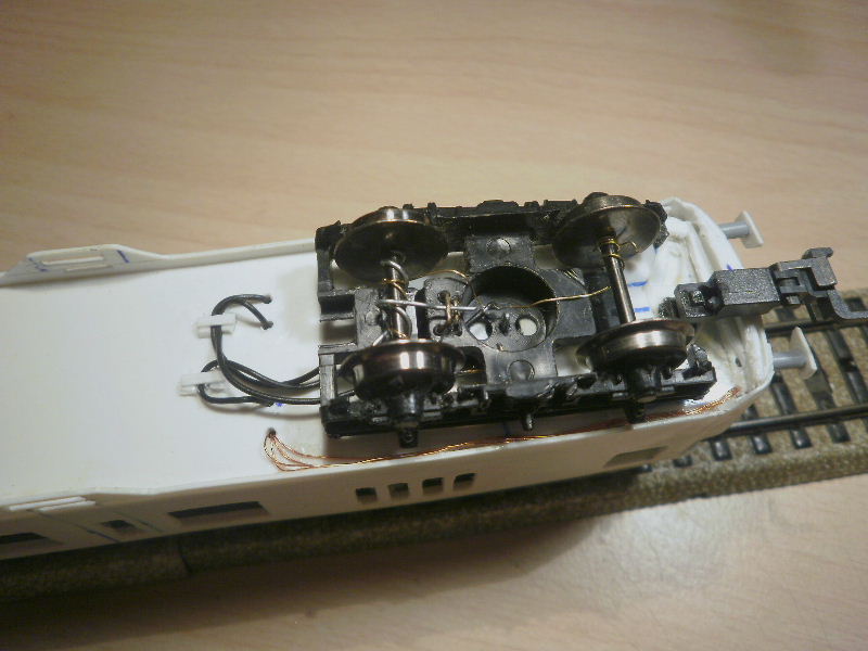

Die Trennwand: Auf diese Weise sieht man die Kabel nicht im Wageninneren.
Hier habe ich eine Trennwand herausgenommen; die Schienen zum Einstecken bestehen einfach aus zwei PS-Streifen.
Die Elektronik ist auf einer Platte über der Inneneinrichtung untergebracht.
Der Spalt im Dach ...
Eigentlich hatte ich mir gesagt, das könne so bleiben. Als ich aber nach Deinem Beitrag nochmal nachgeschaut habe, dachte ich, das geht so nicht ...
Ich werde den Spalt nicht zu 100 % schließen können, da das Dach ja abnehmbar sein mmuss, aber etwas enger geht schon und wird auch gerade gemacht. Danke für den Hinweis!!!
Das Dach ist tatsächlich recycelt: Es ist das Dach des Spenderwagens und wurde nur ein bisschen nachgearbeitet. Das Dach hat auch die Länge von nichtmal 26 cm bestimmt ... Beim nächsten Wagen würde ich es einfach kurzerhand verlängern.
Zuletzt noch ein Detailbild der Trittstufen: (sind auch noch nicht fertig)
Für die Kästen unter dem Wagen fehlt es mir noch an Ideen für die Umsetzung: Ich habe keine Lust, jeden Kasten aus 5 Teilen zusammenzusetzen ...
Gruß,
David
Gruß,
David

damit ist jetzt Schluss!
Mein Versuch, ein Pfauenaugenmuster darzustellen ... Am Steuerwagen habe ich es noch weggelassen.
Dass der Rahmen des Mittelwagens schwarz ist, ist Absicht, denn einheitlich = langweilig!
Dem BDnf habe ich noch ein paar kleine Details auf die Nase gepappt, der war mir noch zu kahl. "Damals" habe ich noch nicht so darauf geachtet ...
Fenster und Beschriftung und Scheibenwischer und Griffstangen und Beleuchtung werde ich auch noch einbauen ... und irgendwann auch noch was unter den Wagen hängen ...
So, ich hoffe, die Wagen gefallen so besser?!
Gruß,
David
Re: Selbstbau von Silberlingen, * "Versilberung" *
Moin David,
na, das ist doch was, das sieht doch gleich viel besser aus. Hat sich das Warten doch gelohnt. Nur die "Pfauenaugen"..., also ich kann keine erkennen, und meine Bildschirmauflösung ist in Ordnung.
Moin David,
ich mache es kurz. Beide Daumen hoch!
