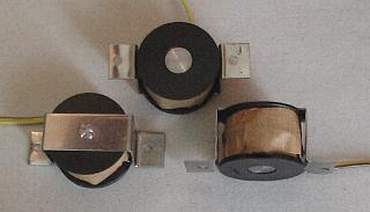

danke, cooole Idee, ich werde es demnächst mal ausprobieren. Mir ist da eben noch der Gedanke gekommen, dass man den Eisenkern gar nicht höher schieben kann. Ich kann das jetzt nicht so beschreiben, aber hier mal ein Bild wo es vielleicht deutlich wird: http://www.fcsfm.de/Modulbau/Bauteile/St%2001.jpg
MfG NOB ER 20
PS. Könnte man die nicht einfach anders herum einbauen, mit der runden Metallfläche nach oben also direkt unter die Fahrbahn, ist es dann nicht auch etwas stärker??
MfG NOB ER 20

Wegen der Frage, wie meinst du das mit rumdrehen?
So, wie der oberste daliegt, so werden die drangeschraubt.
Sozusagen müsste jetzt so darauf die Platte geschraubt werden, um es mal etwas anders auszudrücken.
Man kann sie selber wickeln.
Mein Vater hat 'ne Wickelmaschine, da ist das ganz einfach.
Aber es dürfte auch so gehen, dass man die einfach in 'ne Bohrmaschine oder 'nen Akkuschrauber einspannt.

ich habe das mit der Verlängerung des Eisenkerns ausprobiert. Und es funktioniert einwadfrei!!!! Das war echt eine extrem gute Idee von dir
Hatte zufälliger Weise noch eine 30cm lange Metallstange, die genau durch das Loch in der Spule passte. Hab dann ein 4mm langes Stück abgesägt und ein Loch in die Platte gebohrt. Dann habe ich die Verlängerung auf die Stoppstelle gesetzt und diese wieder eingebaut und die Verlängerung durch das Loch geschoben, sodass es nicht zu weit raus guckte und dann habe ich das Loch in der Fahrbahn noch zu gespachtelt. Läuft Perfekt!
Danke für die Hilfe
MfG NOB ER 20
PS. Ich meinte nur, ob man die stoppstelle nicht "verkehrt herum" einbauen könnte (unter der Platte), sodass die Magnetkraft vielleicht es stärker wird aber das war Schwachsinn
