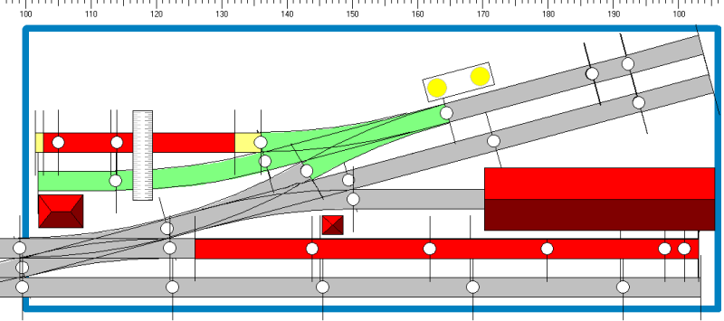

Dann müssen wir noch eine zweite Dreiwegweiche einsetzen. (Siehe Skizze)
Zusätzlich habe ich das Bw mit (v. l. n. r.)
einem Stellwerk, einem Bockkran, einer Wetterbude, einer Dieseltankstelle und einem Reparatur-Lokschuppen ergänzt.
Ganz oben links hätte noch eine Betriebsverwaltung (mit Lager und Sozialräumen) Platz.

so siehts gut aus
Könntest du vielleicht noch die jeweiligen längen der Abstellgleise geben?

Moin, Moritz,
sorry, hat etwas gedauert.
Hier ist eine Liste, geordnet nach Gleisen. (Das Übertragen auf die Artikelnummern ins Roco GeoLine-System überlasse ich Dir)
Das liest sich jetzt wie folgt:
Gleis-Nummer / Anzahl / Artikelnummer / Länge EINES Stücks /
und am Ende der Linie, fett: Gesamtlänge des jeweiligen Gleises.
Rechts, unten ist 1 darüber 2 usw. bis 5, dann links unten 6 und darüber 7.
Für den Bogen R10 15° habe ich der Einfachheit halber 230 mm angenommen.
Zusammengefasst sieht die Stückliste so aus
Ich hoffe, Du kommst damit zurecht.
Eins noch, fast vergessen: die angezeigten Längen sind brutto, also reine Schiene. Irgendwelche Prellböcke oder solch Zeug ist NICHT berücksichtigt und verkürzt die Nutzlänge entsprechend.
Gruß und frohes Fest
Und wenn jetzt einer kommt und meint, in der Stückliste seien nur 13 Gerade 42410: Er hätte recht. Das 14. ist neben der Einfahrtweiche (unten links am Bildrand) als Längenausgleich.
