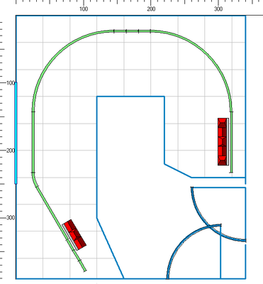

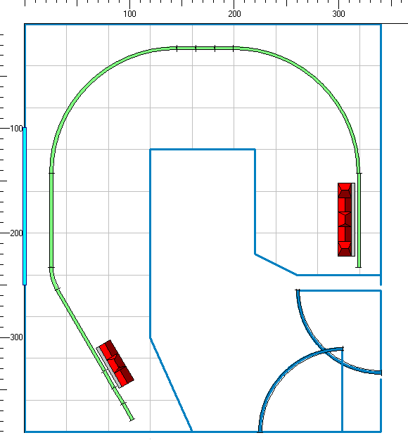

So, hier erstmal einen Entwurf nach den Maßangaben.
Die Heizöl-Lagerraum-Tür habe ich rechts angedacht.
Dazu habe ich noch eine Tür zum Flur (?) spendiert (unten, südlich).
Das Fenster habe ich einfach mal mit 150 cm etwa irgendwo an die linke Wand geklebt.
An Anlagenfläche kommen ca. 55 Quadrate je 0,4x0,4 m raus, entsprechend 8,8 qm.
Das ist schon grenzwertig, die Ecken sind selbst mit gestrecktem Arm auch für Gibbons unerreichbar. Also: Wartungs-Luken einplanen!
Der Gleisplan ist rudimentär, da arbeiten wir noch dran.
So Cuni, jetzt sag, was alles nicht stimmt.

Danke für deine schnelle Antwort und deine Zeichung, die so schon fast richtig ist:
-Die Tür an der Vorderwand geht in die andere Richtung (nach links) auf
-Linke Wand: 1M Wand, 2,45M Fenster Höhe ab 1M (unter dem Fester Komplett Heizung), 0,85M Wand
-Rechte Wand: 0,5M Wand, 1M Tür, 2,8M Wand
-Vorderwand: 1MTür, 2,6M Wand
-Hintere Wand: 3,60M (wobei ich 0,2M abziehe weg. der Heizung an der linken Wand)
-Von der hinteren Wand dur Platte hatte ich 0,3M Platz eingeplant zum arbeiten.
Deshalb komme ich auf die Maße meiner Platte von:
3,4 Meter breit
3,9 Meter der linke Schenkel
2,5 Meter der rechte Schenkel
So, jetzt habe ich euch alles mitgeteilt, was der Raum hergibt.
Gruss Cuni alias Tobias
