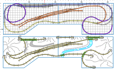

Re: Suche HOm - Gleisplan für BEMO - Anlage
Moin, Leute,
Salü, Pascal,
hier der erste Entwurf. Wider Erwarten doch in BEMO H0m ausgeführt.
Einige Macken hat er noch, die ich gleich erläutern werde, aber erst gehe ich mit dem Hund mal raus. [Stand by for further Information, please... Stand by for further Information,please...]
Salü, Pascal,

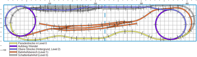

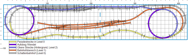

Moin, Michael, Danke für die Blumen.
Als "Begegnungsstätte" ist eigentlich der Bahnhof vorgesehen. Unten ist kein Platz. Du wirst gleich sehen warum.
Beschreibung des oben gezeigten Entwurfs
Insgesamt stellt die Anlage einen Bergbahnhof dar, der am Hang eines Berges und zwischen zwei noch erheblich größeren Bergmassiven liegt.
Unterhalb des Bahnhofs schnürt eine Paradestrecke in leichten Kurven den Abhang entlang. Oberhalb ist eine weitere Strecke am hinteren Rand der Anlage.
Östlich des Bahnhofs durchschneidet ein Bach die Landschaft. Die obere Strecke quert ihn auf einer Brücke, bevor er sich als Wasserfall auf ein Niveau knapp unterhalb des Bahnhofslevels niederstürzt. (Nach meiner Einschätzung benötigen wir den Wasserfall, um den recht steilen Anstieg im Gelände glaubhaft darzustellen.) Zum Bahnhof führt von Osten also auch auf jeden Fall eine Brücke. Der Bach wendet sich nach dieser Brücke nach Westen, bevor er, etwa in der Mitte der Anlage, wieder nach Süden fließend, die Paradestrecke unterquert.
Auch westlich ist ein Tal denkbar, unter der Brücke der oberen Strecke denke ich mir die Zufahrtsstraße zum Bahnhof. Im Bahnhof kann ich mir eine Holzverladung vorstellen, die auf dem dritten (bei Begegnungen nicht genutzten) Gleis abgewickelt wird. Im Umfeld wäre eine Sägemühle passend.
Technische Einzelheiten
Die Maßvorgaben stammen von Pascal (Seluaner), mit 420 cm Breite (teilbar) und einer "von der Vorderkante erreichbaren Tiefe". Ich habe hier nur 80 cm angenommen.
Die Teilung ist etwas außermittig, 220 cm von links. Dadurch verläuft der Schnitt nicht durch die letzte Weiche im Schattenbahnhof (Sbf). Der Sbf ist durchaus verlängerbar, allerdings müsste man einen Schnitt durch alle Gleise in Kauf nehmen.
Gleismaterial war (so in meiner Software vorhanden) das relativ beschränkte Angebot an BEMO H0m. Die Wendel-Radien sind aus Platzgründen in Radius 1 ausgeführt. Der leichte Knick im Bahnhof sowie einige "Ausgleichskurven) wurden mit Flexgleis geplant. (An einer Stelle brauchte ich unbedingt eine Kurve von 18°!)
Das Kästchenraster der Entwurfsskizze ist 90 mm. Bei H0m nicht unbedingt sinnvoll, ist eine alte Gewohnheit von mir als Märklin-Bahner.
Macken und Fehler im ersten Entwurf
Macke 1: Die Tiefe von 80 cm! Dadurch geraten die Wendel deckungsgleich übereinander. EIne Stufenweise nach hinten ansteigende Wendel wäre insofern schöner, als die Strecke dann terrassenförmig zu sehen sein kann, wie sie sich um den Berg windet. (Szenario: Lawinengalerie, Fels-Durchstiche und natürlich Kehr-Tunnel.)
Könnte man die beiden Anlagen-Enden in, sagen wir einer Tiefe von 120 cm ausführen, wäre der nötige Spielraum vermutlich vorhanden.
Macke 2: Die Fahrstrecke [Parade-->Ost; Bhf -->West; Wendel; Bergstrecke -->Ost; Wendel, Parade --West] bildet eine Kehrschleife. Das alleine könnte man mit einem Schaltungskniff bewältigen, aber es gibt keine Gegen-Kehre! Abhilfe verschafft uns wohl, die rechte Wendel im Drehsinn umzukehren und nicht abwärts im Uhrzeigersinn auf die Parade zu leiten, sondern gegen den Uhrzeigersinn an die Zufahrt zum Sbf anzuschließen.
Macke 3: Die Verwendung kurzer und kürzester Flexgleisstücke, wie oben erwähnt. Vermutlich ist es sinnvoller und praktikabler, direkt längere Flexgleis-Abschnitte einzupassen, was sicher auch der Optik der Paradestrecke gut täte. Im Bahnhof eiert das mittlere Gleis auch noch etwas.
Macke 4: Einige Stöße sind nicht passgenau geplant. Die Abweichungen liegen wahrscheinlich im Rahmen der üblichen Zerr- und Zieh-Toleranzen, aber auch das Problem sollte mit Flexgleis dann keines mehr sein.
So, sind dazu noch Fragen?
Mein Macken-Brief-Kasten ist 24h am Tag geöffnet.

... plane derzeit eine BEMO H0m - Anlage mit Vorbild BERNINA OSPIZIO
Salü, Pascal
damit Dir nicht langweilig wird, hier mal eine Variante. Die Enden (Ost und West) habe ich mal eigenmächtig großzügig auf die Tiefe von 120 cm erweitert. Dadurch gewinnen wir Platz, es wirkt hoffentlich nicht mehr ganz so beengt. Etwas beengt war allerdings beabsichtigt. Bei Hochgebirgsmotiven muss die Schwierigkeit der Bahnbauer zu spüren sein, dieses unwegsame Gelände zu erschließen.
Wesentliche Änderungen
Die Kehrschleife fällt weg. Zuglauf wäre nun: Sbf -->West - Paradestrecke -->Ost, dann wahlweise wieder Sbf oder Anstieg auf Level 1 in den Bahnhof -->West - Doppelwendel (mit Lawinengalerie) - Hochstrecke -->Ost - Abstieg in weiten Bögen - Sbf. Und Natürlich in Gegenrichtung.
Die Doppelwendel im westlichen Berg ist etwas versetzt, so dass sie teilweise nicht durch Tunnel führen muss.
Der gesamte Bahnhof wurde um etwa 180° gedreht, so dass der Betrachter (im Süden) nunmehr in der Innenkurve steht.
Der Abstieg von der Hochstrecke im Osten kann ebenfalls teilweise frei liegen und / oder über Viadukte geführt werden. In der unteren Hälfte der Zeichnung als Verdeutlichung mal nur die Strecken, die NICHT in Tunnels liegen. Angedeutet sind der Flusslauf, die Berggipfel (im Osten jetzt zwei!), Brücken und Tunnelportale sowie die Straße zum Bahnhof. (Sorry, Leute, Ihr wisst, dass ich das mit Buntstift besser kann, aber es ist ja erst der zweite Entwurf. Zur Diskussion.)
Weitere Varianten
Die Hochstrecke kann auch im mittleren Bereich völlig im Tunnel liegen. Bei etwas mehr Tiefe böte sich der mittlere Berg als ein Mini-Sbf an mit einem Ausweich-/Überholgleis.
Die Nutzlänge des Bahnhofs könnte noch um eine oder zwei Gleislängen erweitert werden, wenn man die Zufahrtsstrecken entsprechend kürzt.
Der Sbf könnt auch 5 oder 6 Gleise haben, ebenfalls denkbar eine Verdoppelung der Nutzlänge, wo die Züge dann auch hintereinander abgestellt werden. Dabei würden dann alle Gleise über die Teilungsfuge führen.
Ach, und eins sehe ich selber im Moment erst: Wenn wir das Ost-Ende der Hochstrecke etwas früher nach Süden knicken und die Ost-Ausfahrt des Bf noch etwas nach hinten verlegen, bekommen wir den dramatischen Effekt "Brücke über Brücke". Das ist noch eine Überlegung wert.
Liebe Leute, das wars für heute.
Weitere Varianten
Schönen guten Morgen !
Welch eine Freude, heut in aller Früh schon einen so genialen Planentwurf vorzufinden. Schaut wirklich sehr sehr schön aus !
Ich glaube fest daran, dass wir da gemeinsam meinen Wünschen so langsam gerecht werden
Natürlich muss ich mich noch etwas in den Plan reinleben um mir auch (und das ist mir enorm wichtig) die spätere Landschaftsgestaltung drauslesen zu können.
Was mir aber aufs Erste so aufgefallen ist:
- Im Westen steigen die Strecken ja Zusammengefasst ab der Ebene Null (das wird wohl auf dem Anlagen-Brett sein) auf die Bahnhofsebene und von dort weiter über den teilweise offenen (tollen !) Wendel auf die Hochstrecke
Wieviel beträgt da der totale Höhenunterschied ? (unter berücksichtigung der Durchfahrtshöhen, Oberleitung etc... ?
Denn ... im Osten der Anlage fahren wir ja dann ab der Hochstrecke direkt über eine einzelne Kehre (kein Wendel) von dieser Hochebene zurück in den Schattenbahnhof ?
Verstehe ich falsch oder ... diese Strecke im Osten wird wohl recht steil ?
Grüsse :
Pascal
Grüsse :
Pascal

H0m - Gleisplan für BEMO - Anlage
Strecke Ostseite 'grau+lila' von der Weiche bis zur 1. Brücke über 'gelb' scheint mir auch noch nicht ganz glücklich. Da müsste vermutlich mehr Strecke hin? Als maximale Steigung sollten 2,5 % bis 3 % auf gar keinen Fall überschritten werden. Zum Thema Steigung bei Modellbahn-Gleisen gibt es hier Beiträge in Hülle und Fülle.
Und vielleicht den Schattenbahnhof nicht um 1 Ebene, sondern "nur" um 0,5 Ebene tiefer legen, da er im Hintergrund ja durch Gebirge, ansteigendes Gelände usw. einfach verdeckt werden kann.
Freundliche Grüße und guten Rutsch
Salü nach Neuendorf,
Moin, nach Darmstadt,
ich gebe zu, die Steigungen habe ich nicht exakt ausgeknobelt. Ob die Fahrzeuge der Räthischen Bahn nach einer Kehre (= 12 Gleisstücken) bereits genügend Höhe für eine Überquerung der eigenen Trasse erreichen können, weiß ich nicht.
In erster Linie hatte ich versucht, mit der (mir bis dahin nicht vertrauten) Geometrie der BEMO-Gleise klar zu kommen und diese in Pascals recht engen Rahmen zu pressen.
Im Osten kann man variieren: Entweder den violetten Bereich noch als Doppelwendel ausführen (mehr oder weniger deckungsgleich mit der unteren Kurve), oder man legt den Anstieg flacher, so dass die Endgültige Höhe erst nach der Brücke über den Fluss erreicht wird. Das entspräche dann der Anzahl Gleisstücke, die auch im Westen durchfahren werden, um diese Höhe zu erreichen.
Im Westen könnte man das Ende des Bahnhofs noch weiter gegen den Anlagen-Südrand verlegen, wie die Paradestrecke dann durch einen kurzen Tunnel oder eine Unterführung gelegt würde. Der westliche Anstieg könnte dann wieder etwas flacher sein.
Wie gesagt, mit BEMO habe ich keine Erfahrungen, die Durchfahrtshöhen, Maße für Oberleitung etc. sind mir nicht bekannt. Aber Danke an Datterich für den Tipp, das Niveau zwischen Sbf und Bahnhof nur um 0,5 zu erhöhen. Auch kann die Paradestrecke als recht flache Steigung (in Fahrtrichtung Ost) ausgelegt werden.
Die Entfernung "graue Weiche - Brücke über Gelb" beträgt etwas mehr als 11 Gleislängen, bei der Wendel im Westen (violett) sind es auch nur 12.
