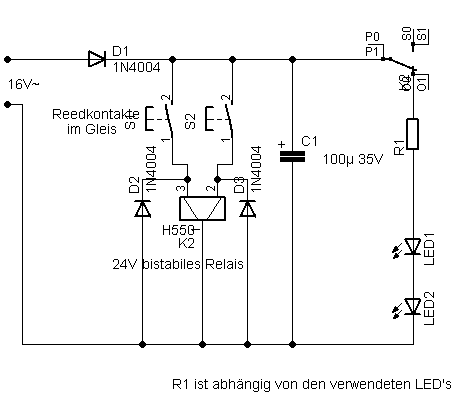

Du brauchst ein bistabiles Relais mit 2 Spulen. Einfaches Beispiel: Spule 1 schaltet ein und Spule 2 schaltet aus. Die Spulen werden von den Reedkontakten gesteuert.

Das heist man braucht nur einen kurzen stromstos um ein oder-aus zu schalten.

wenn Du auf die Rechtschreibung achten würdest, wären wir Dir sehr dankbar und Du hättest das folgende Schaltbild schon längst bekommen. (Man muss nicht 2 LED's nehmen.) Kurzer "Stromstoß" reicht.
- Bistab-Relais-LED-1.png (2.45 KiB) 604 mal betrachtet
