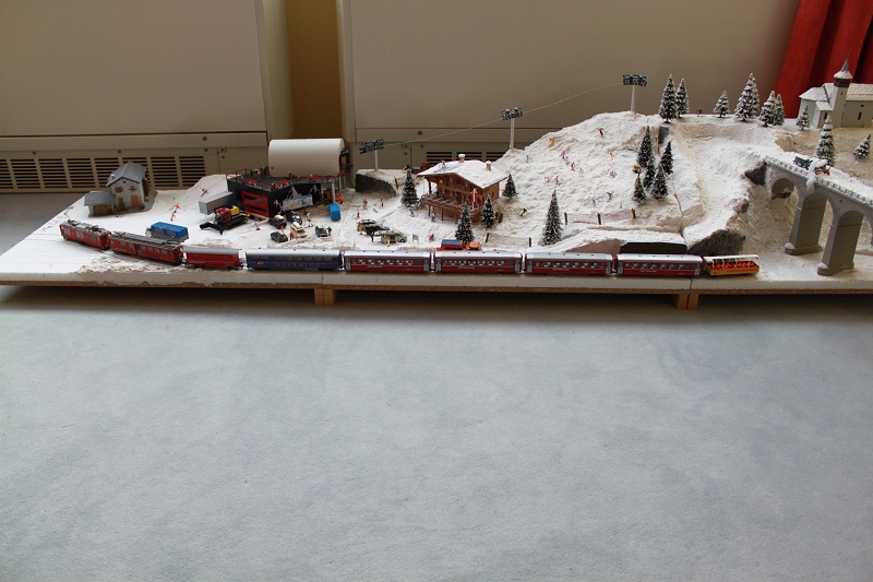

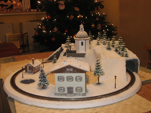

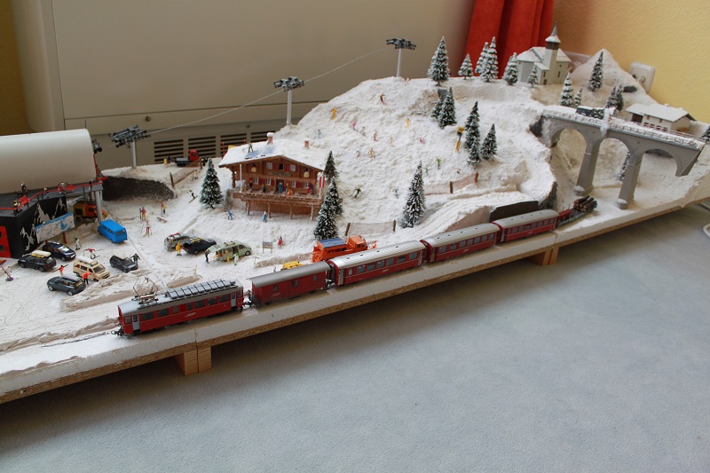

http://forum.miniatur-wunderland.de/mod ... 25601.html
http://forum.miniatur-wunderland.de/mod ... 25602.html
http://forum.miniatur-wunderland.de/mod ... 25628.html
- Bernina 1.jpg (161.41 KiB) 1360 mal betrachtet
- Bernina 3.jpg (145.23 KiB) 1360 mal betrachtet
- Anlage 1.jpg (122.17 KiB) 1360 mal betrachtet
