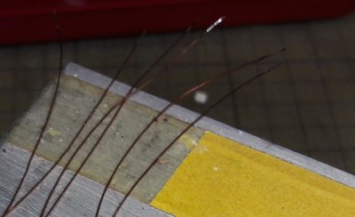

Durch meine Basteleine in der jüngsten Vergangenheit hatte ich reichlich Gelegenheit, einige SMD-LEDs zu löten und stelle fest: Es ist kein Hexenwerk.
Alle, die ihre SMD-LEDS fertig bedrahtet kaufen, können jetzt wieder im Forum woanders spielen gehen.
Alle, die ihre SMD-LEDs selber mit Drähten versehen möchten, können im nächsten Abschnitt weiterlesen.

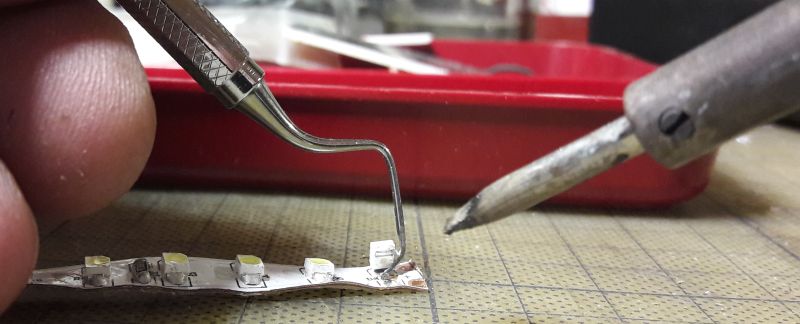

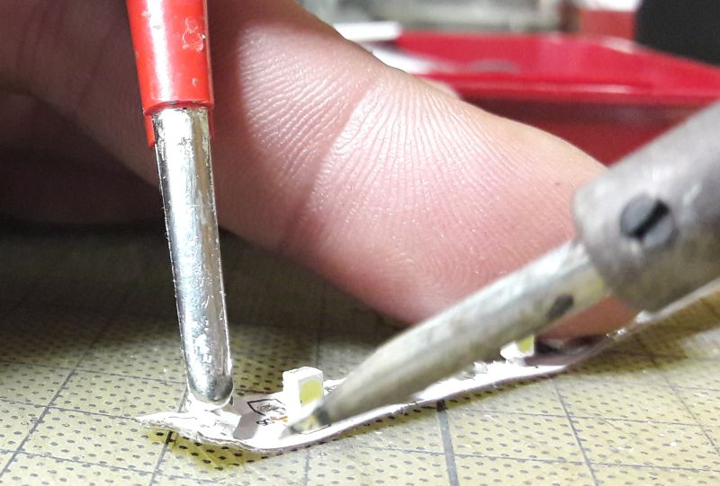

Aber alle, die auf Resteverwertung stehen und ihre SMD-LEDs aus anderen Komponenten auslöten, schauen erstmal hier.
Werkzeug:
Neben einer tauglichen Lötstation, möglichst mit fein regelbarer Temperatur, benötigen wir zunächst nur einen spitzen Haken und natürlich das Bauteil mit den LEDs. Hier sehen wir eine Art zahnärztliches Instrument, das hinreichend spitz und geignet gekröpft ist. Als Beutegrund dient ein Rest-Stück LED-Strip, wie er im Möbel- und Vitrinenbau verwendet wird. Ein wenig gelenkig sollten die Finger schon sein, vor allem wenn man mit einer HAnd den Haken, mit der Zweiten den Strip, mit der Dritten den Lötkolben und mit der Vierten die Kamera hält. Im Ernst: in Bleisitft-Haltung das Hakenwerkzeug, mit dem Ringfinger den Strip fixieren, kurz (unter 1 sec) mit der 400° heißen Lötpitze an die LED, und schon... ...klappt sie nach oben. Das wiederholen wir 5 mal, drehen den Strip um und greifen nun die erste LED mit der Pinzette. Den Strip mit dem Ringfinger niederhalten. Wieder kurz anheizen, LED weglegen; anheizen, weglegen; usw. Hier bleiben 6 LEDs neben dem leergedroschenen Strip-Gerippe.
Vor einiger Zeit schon mussten wir beklagen, dass die schönen erläuternden Bilder im Thread SMD-LEDs löten --> ein kleines How-to mit Bildern von VT_340 nicht mehr verfügbar sind.

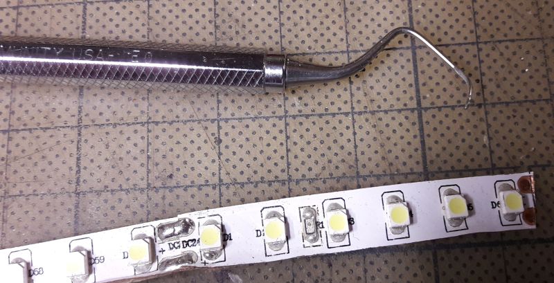

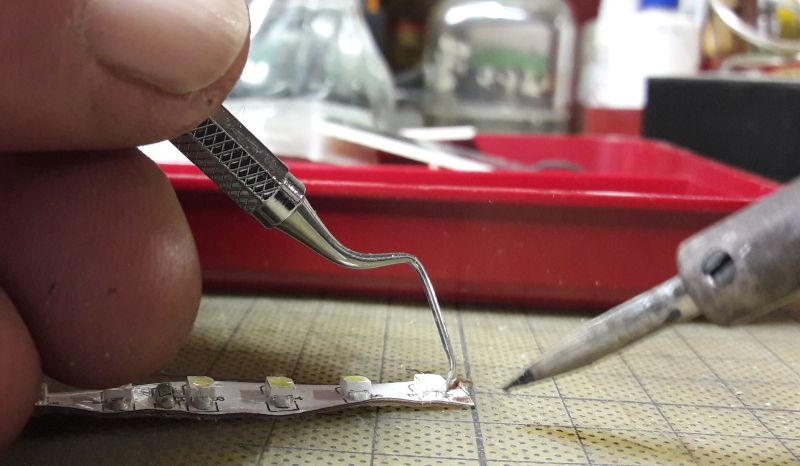

Re: SMD-LEDs löten --> ein neues kleines How-to mit Bildern

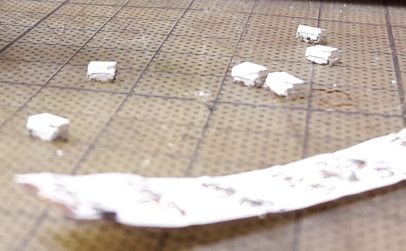

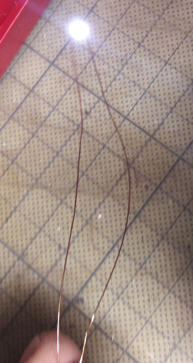

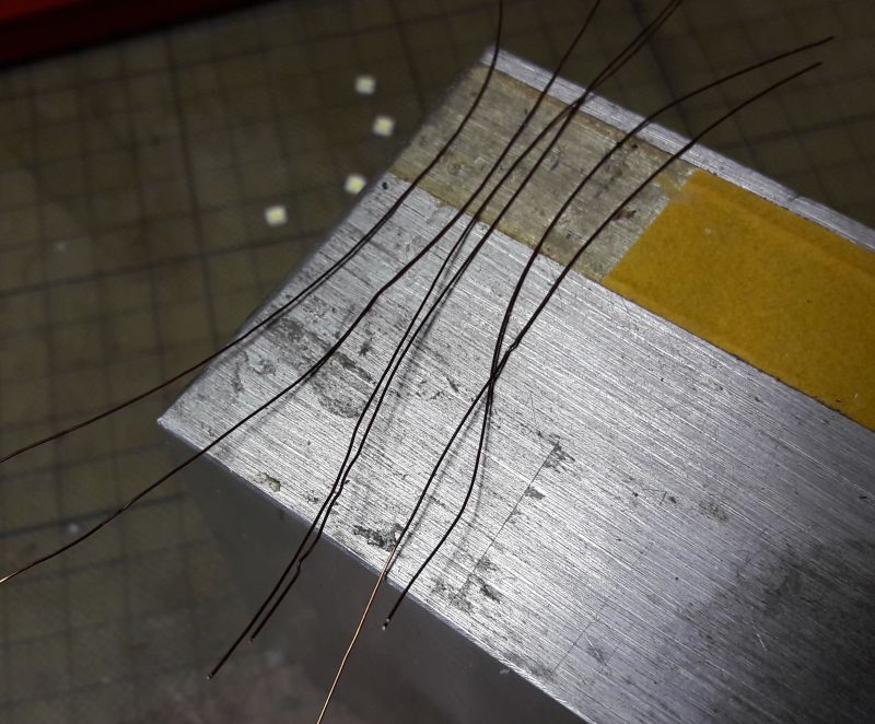

Aber, wir wollen die LEDs ja auch noch verwenden können.

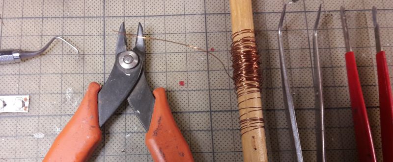

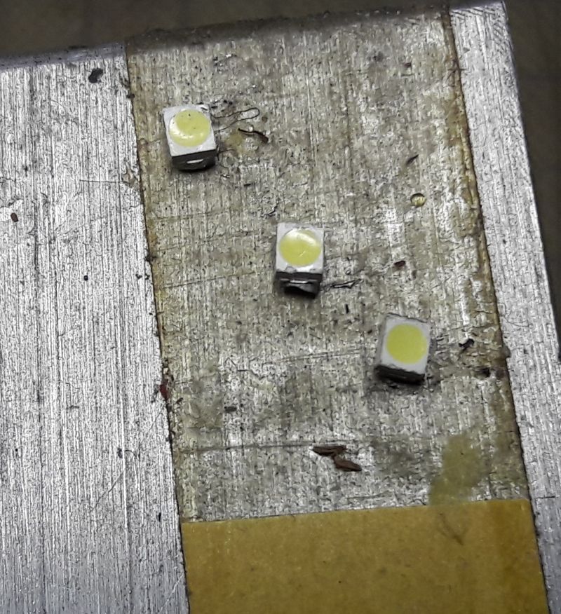

Da brauchen wir zusätzliche Werkzeuge: v.l.n.r.: der o. a. Haken, Fein-Seitenschneider von Faller (NICHT für Eisendraht),

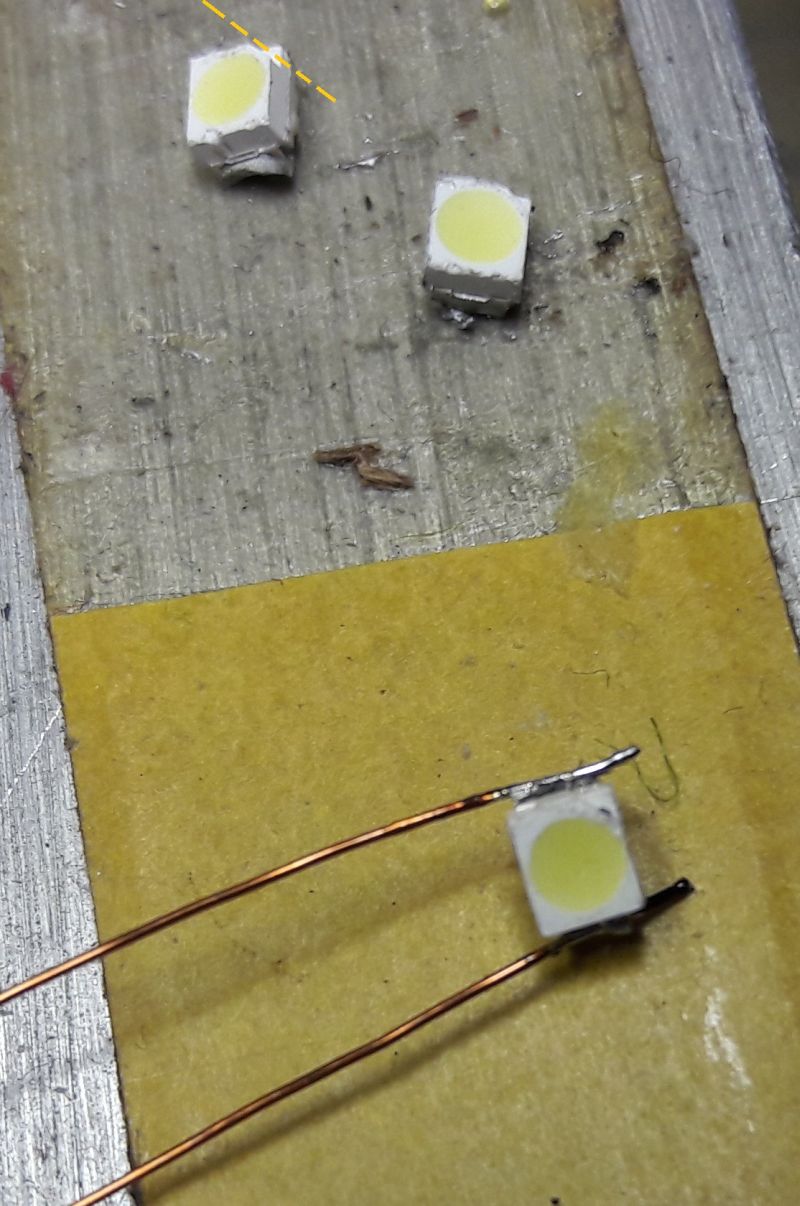

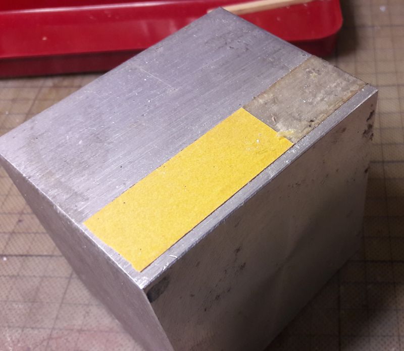

etwas Lackdraht, Pinzette(n) nach Geschmack. Und, als unverzichtbares Utensil: Der Klotz. Massiv Aluminium, garantiert rostfrei. Etwa 10 x 10 x 10 cm. Schön schwer.
Sowas bekommt man mit etwas Glück beim nächsten Maschinenbau-Betrieb, der das Teil in die Schrottkiste geschmissen hat. Neben dem unten gezeigten Zweck, dient mir dieser Klotz auch als
- Beschwerer für frisch verleimte Flachstücke, die keine Wellen schlagen sollen
- Anschlag für zu errichtende Modellhaus-Wände. Genau rechtwinklig.
- Fixier-Unterlage für kniffliche Feinarbeiten. Das praktische ist, dass sich der Klotz auf dem Werktisch einfach hin und herdrehen lässt, was manche Arbeiten ungemein vereinfacht.
Womit wir wieder im Thema wären. Ein Teil der Oberseite ist mit doppeltem Klebefilm belegt. Bei Nichtgebrauch zum Schutz vor Staub kleben wir das Silikonpapier einfach wieder drauf. (Wenn es denn gar zu verkrümelt ist, einfach ein neues Stück aufbringen.) Jetzt legen wir ein Stückchen Klebefläche frei, auf der wir die ersten 6 Stückchen Lackdraht plazieren. Denn Lackdraht lässt sich wegen des Lacküberzuges nicht löten. Also muss der Lack ab.

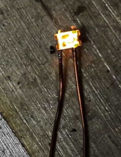

An die Enden der Drähtchen führen wir den extra heißen Lötkolben (um 450 °) und stippen in einen Tropfen frischen Lötzinns ein. Die Lackschicht sollte kurz aufblubbern, zischen, und dann von einem sauberen Zinnüberzug ersetzt worden sein. Zinn öfters abstreifen und eine frische "Perle" auf der Kolbenspitze erzeugen. Hier blinkt uns eines der frisch verzinnten Drahtenden gerade an. Die vorhin geernteten LEDs kommen nun auf den Klebefilm. Ich lege sie mir immer so treppchenartig hin, damit ich an beide Seiten gut herankomme. Außerdem achte ich darauf, das alle LEDs in gleicher Pol-Ausrichtung liegen. Bei dieser Bauart (könnte 1211 heißen, sind jedenfalls etwa 3,05 x 2,75 mm groß) ist die Minusseite durch eine abgeschrägte Ecke gekennzeichnet. Hält man nun den eben verzinnten Draht an eines der LED-Pads, braucht es bei rund 400° keine Sekunde, um das Lot zum Fließen und eine Verbindung zu Stande zu bringen. Wenn ich die Polung beachtet habe, weiß ich nachher bei den fertig bedrahteten LEDs immer sofort, welcher der Minus-Draht ist. Zweiter Draht dran, die eventuell überstehenden Enden noch mit dem feinen Seitenschneider beifrisieren. Zum Prüfen nehme ich immer eine gebrauchte Knopfzelle von 3 V. LED i. O.? Dann ab in den Vorrat. Okay, die 1211er sind ziemliche Klötze, keine Kunst höre ich da aus den hinteren Reihen. Stimmt ja, die Bauart ist schon fast zu groß, um in H0 besipielsweise als Autoscheinwerfer "Ford Granada" oder "Opel Rekord" durchzugehen. Aber für die Ausleuchtung von Gebäuden sehr zu gebrauchen.

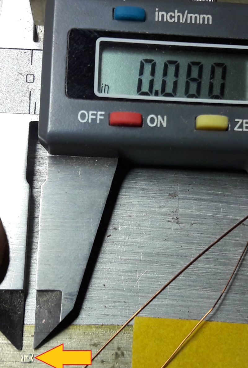

Es geht aber auch kleiner. Hier eine LED der Baugröße 0805 (etwa 2 x 1,25 mm, sieh Pfeil). Die dreht man am besten aufs Gesicht, die Lötpads sind hinten. OK, hält... ... und hat den Lötvorgang bei 400° offenbar auch elektrisch überstanden.

Die im obigen Beitrag gezeigten SMD-LEDs sind eigentlich *riesen groß*! Fast möchte ich sagen "für Grobmotoriker"
Da ist die beschriebene Vorgehensweise problemlos umsetzbar...
Heikel - wirklich sehr heikel - wird es bei SMD LEDs "0402" mit einer "Größe" von 1x0,5mm!
Die Verwendung von Klebeband ist da nur noch sehr schwer machbar und die oben gezeigte riesen Lötspitze trifft alles, nur nicht das "Lötpad" der LED ...
Jetzt gibt es diese LEDs schon mit "Anschlußkabel" (Kupferlackdraht) - nur leider löst sich hin und wieder einer der Drähte und muss neu angelötet werden.
Mit der oben beschriebenen Methode habe ich zumindest genau keinen Erfolg. Zu oft bleibt die LED an der Lötspitze kleben oder der bereits angelötete Draht löst sich, beim Anlöten des 2. Drahtes usw.
Mehr Erfolg habe ich mit einer Haarklammer:

Du hast ja recht. Aber für den Anfänger sind die groben Klötze genau richtig. Dann kann man sich mit der Zeit und etwas Übung an immer kleinere Objekte wagen.
Und mir geht es ähnlich wie Dir, die Kleinarbeit findet bei mir auch immer unter einer Leuchtlupe statt. (Mein räumliches Sehen ist schon seit Kindheit eher schlecht.)
Die Drähte an der 0805 haben auch nicht gut gehalten. Die sind zu dick und damit ist die Hebelwirkung auf die Lötstelle natürlich fatal groß. Je kleiner die LED, desto dünner (und damit flexibler) sollte der Anschlussdraht sein.

Sehr guter Tipp mit der Haarklammer, hat mir weitergeholfen! Find's schon verrückt auf was für Ideen hier manche kommenozoffi hat geschrieben: ↑Mittwoch 15. März 2017, 08:55Hallo!Die im obigen Beitrag gezeigten SMD-LEDs sind eigentlich *riesen groß*! Fast möchte ich sagen "für Grobmotoriker"![]()
Da ist die beschriebene Vorgehensweise problemlos umsetzbar...Heikel - wirklich sehr heikel - wird es bei SMD LEDs "0402" mit einer "Größe" von 1x0,5mm!Die Verwendung von Klebeband ist da nur noch sehr schwer machbar und die oben gezeigte riesen Lötspitze trifft alles, nur nicht das "Lötpad" der LED ...Jetzt gibt es diese LEDs schon mit "Anschlußkabel" (Kupferlackdraht) - nur leider löst sich hin und wieder einer der Drähte und muss neu angelötet werden. Mit der oben beschriebenen Methode habe ich zumindest genau keinen Erfolg. Zu oft bleibt die LED an der Lötspitze kleben oder der bereits angelötete Draht löst sich, beim Anlöten des 2. Drahtes usw.Mehr Erfolg habe ich mit einer Haarklammer: http://media-vitalilder.de/Produktbilde ... 00x225.jpg Diese LEDs kann man sogar noch etwas "anspitzen" (mit einer Schlüsselfeile zb.) und damit auch die kleinsten Bauteile sicher halten.
Die Haarklammer wird ihrerseits von einer "3.Hand" gehalten.Und als Lötkolben diesen da: https://www.conrad.at/de/loetstation-an ... 316.htmlPS: Ohne Lupe sind für mich die Dinger nahezu "unsichtbar" .... Als Lupe habe ich schon einige Probiert - die bis jetzt für mich beste und günstigste Methode ist eine Lesebrille mit 2,5 Dioptrien. Die kostet fast nix und vergrößert ausreichend genug und hat dabei auch noch einen relativ großen "Arbeitsbereich" - und vor allem hat man dabei noch immer räumliches sehen! Was mir zb. bei den diversen Kopflupen abgeht ...
