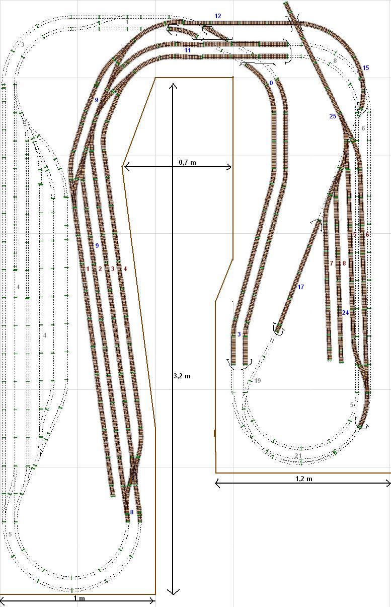

Ich habe nun einen neuen Anlagenplan und möchte nun wissen, was Ihr davon haltet.
Die Gleise 1-4 sollen etwa 160 cm lang werden, um den Betrieb mit Zügen aus fünf Wagen (Maßstab 1:100) und Lok zu gewährleisten.
Gleis 1 ist ein Kopfgleis, sowohl für die Neben- als auch für die Hauptstrecke. Die Gleise 2 und 4 sind Richtungsgleise, Gleis 3 kann in beide Richtungen befahren werden.
Gleis 5 ist ein Bahnsteiggleis, der Bahnsteig soll etwa 90 cm lang werden. Gleis 6 dient zum Umsetzen, die Gleise 7 und 8 sind ein Industrieanschluss.
Die zweigleisige Hauptstrecke soll elektrifiziert werden, die eingleisige Nebenstrecke nicht.
Ich habe den Plan nur mit M-Gleisen erstellt, später möchte ich aber auch Flexgleise verwenden und so das obere Ende des Hauptbahnhofes in eine Kurve legen, um Platz zu sparen.

Was mir als erstes auffällt: Der Schattenbahnhof ist ja nur ein paar cm unter dem Niveau des Bahnhofes. Der SB darf also entweder nicht überbaut werden (oder es muß abnehmbar sein) oder er muß von links zugänglich sein. Sonst gibt es keinerlei Möglichkeit entgleiste Züge zu retten.
Ansonsten gefällt mir der Plan ganz gut.

Das ist wirklich ein Problem. Ich möchte es dadurch lösen, die Bahnhofsausfahrt zu verlängern und die dadurch längeren Gleise als Rampe zu nutzen. Den Platz gewinne ich dadurch, dass ich das obere Bahnhofsende in eine Kurve lege.
