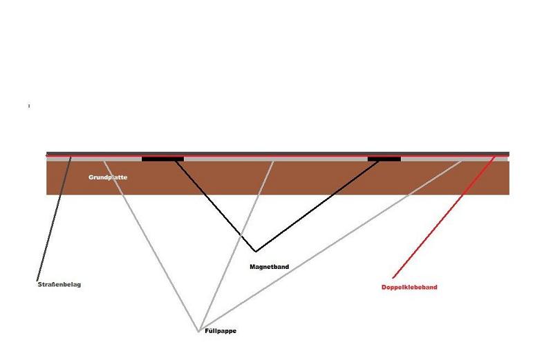

Re: Rillen ohne Rillenfräse ?
und beim ersten mal Bewegen ( Kopf anstoßen) der Anlage reißt der Gips dann ein. Naja die alten Betonpisten (A1) hatten auch Risse.ein hohen Reifen verschleiß und die Lenkstange bei Car System Fahrzeug hält halt dann nicht so lange. So währe es auch möglich, ein bisschen Pappe Verschnitt und fertig is die Laube (Straße) sagt manJan H. hat geschrieben:Ich mach das so wie @Dudi92 das beschrieben hat.
Man verbraucht halt mehr Gibs und ich denke es dauert auch länger, aber das ergebnis kann sich sehen lassen.
mach das mal mit Draht
http://www.youtube.com/watch?v=siA7_0xVcfA
http://www.youtube.com/watch?v=4rjJ5tkWmyA
http://www.youtube.com/watch?v=5vBOl10mTrc
- So einfach kann es sein
- STRAßENAUFBAU a.JPG (25.16 KiB) 5386 mal betrachtet

Moin,sabahn hat geschrieben:Man stelle sich nur vor es baut jemand ein Car-System mit Draht auf die Anlage mit 3-5 Autos, die entsprechende Steuerung dazu, Ampeln, Parkplatz, Stoppspulen usw.
meine Anlage ist sehr klein, bei einer größeren ist es auch schwerer und zeitaufwändiger, überall ohne Fräse genau zu arbeiten.
