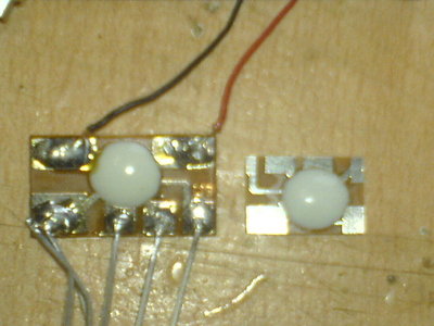

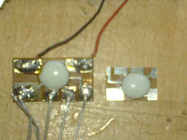

So, eine der zum Test bestellten Schaltungen habe ich schon mal bekommen.
Auf die Schnelle habe ich mal 3 rote LED drangebrutzelt (lagen gerade griffbereit herum) und mit einem LiPo Akku getestet.
Es ist zwar eher ein Lauflicht für 3 LED, aber wenn die jeweils auf ihre vorgesehenen Plätze auf bzw. am Fahrzeug verteilt sind, schaut das so schlecht gar nicht aus.
Ich habe mal zum optischen Vergleich je eine der LED zugehalten, um zu schauen, wie es dann wirkt.
Test KEMO Blinkmodul
Und von der Größe der Platine her gesehen, da kann auch noch kräftig daran herumgeschnippelt werden, um sie noch für Einbauzwecke etwas zu verkleinern.(im Moment erst mal auf ca. 11x9mm, da geht aber noch was...)
Sie sollte so auf alle Fälle an mehreren Stellen im LO verbaut werden können (so ich mich am Ende dafür entscheide).

Ach so, die Magnete doch an CU-Lackdrähte, klingt schon besser. 8)
Eiwei, übel, wenn der Speicherstick nicht mehr mag. Wenn meine Externe den Geist vor mir aufgeben sollte, wäre ich auch aufgeschmissen (allerdings meinetwegen "nach mir die Sindflut...!"). :roll:

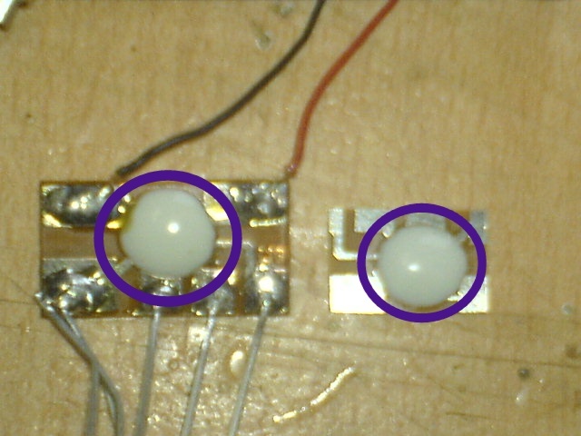

TT-Toni hat geschrieben:(...) im Moment erst mal auf ca. 11x9mm, da geht aber noch was... (...)
Na, der Meinung bin ich allerdings auch! Im Prinzip reichen winzige "Reste" der Kontaktflächen völlig aus, die verbliebene Schaltung wäre also kaum größer als dieser Versiegelungsdom. Ich war mal so frei, Dein Bild auf die Schnelle etwas zu verunstalten. Wäre am PC besser gegangen als gerade eben mobil, aber die Idee dahinter sollte deutlich geworden sein. ;-)
Wie auch immer, ich bin schon mal auf die Fortsetzung gespannt (und auf die anderen Blinkgeber ^^). :-D

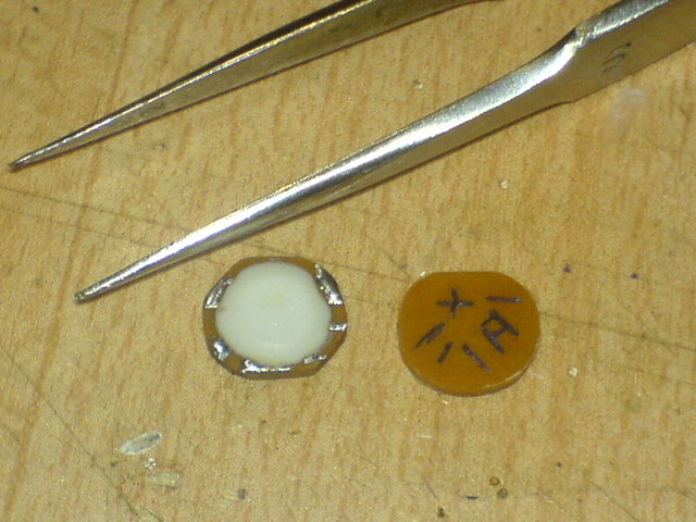

Ja, genau so rund hatte ich das auch angedacht. :wink:
Der "Blink-Gnubbel" würde dann einen Durchmesser von ca.6-7mm haben, wenn man da gerade mal noch so viel von den Leiterzügen belässt, um noch was anlötnern zu können.
Das passt dann mit ca. 1,5mm Dicke eigentlich überall hinein, denke ich mal...
Und... wenn man sich befleißigt, 0201er SMD LED im 3er Pack so zusammenzupappen, dass sie womöglich in eine RKL Kappe hineinpassen sollten, dann hat man gleich ne feine Drehspielleuchte. :wink:
Aber das wird wohl nur ab H0 Größe aufwärts gehen, denke ich, weil die Kappen für meine TT Fahrzeuge da wirklich noch zu klein sind. (ohne übergroß zu wirken, was das Modell dann irgendwie optisch verhunzen würde)
Wobei, einen Versuch ist es allemal wert... oder? :wink:

Ich habe heute mal etwas Zeit gefunden und gleich mal eine der neuen Schaltungen für die RKL des Roburs getestet.
Hier mal die Version von "Digitalbahn.de" in der kleinen Variante als "Einsatz-Mini-V1.0"
Schaut zumindest aus der Ferne auch so schlecht nicht aus, wenn es auch von oben her gesehen eher etwas zu sehr "geregelt" vom Leuchtbild her daherkommt...
>Test mit "Einsatz-Mini-V1.0"<

Die KEMO Platine habe ich mittlerweile auch auf ca. 7mm Durchmesser zurechtgeschliffen und so passt sie dann auch überall zum verbauen hinein.(so sie dann auch verwendet wird)

Also, 7 mm auf 1.5 mm klingt doch gar nicht schlecht. 8)
Ich habe mittlerweile ein paar gegrillte Schaltungen dieser Art (wie peinlich, bei manchen Schaltnetzteilen "rutschen" die Schieberegler so blöd, dass man schon mal eine Stufe unabsichtlich überspringt - und diese bei mir max. 5 V Schaltungen mögen schon absolut keine 6 V mehr... :oops:), da muss ich mal mit der Feile an dieses Siegelharz ran, mal schauen, ab wann es für das Innenleben gefährlich wird. Vielleicht geht da ja auch noch was in Sachen "Größe". ;-)
Über die "3-LED-Drehspiegelleuchten" kann man allerdings geteilter Meinung sein, ich bin kein allzu großer Freund davon. Selbst mit den 0201ern lassen sich die normal großen RKL Kalotten nur schwer bestücken, die kleinen weiterhin gar nicht (gerade bei Oldtimern wichtig, von TT Modellen ganz zu schweigen). Dass das einige Modellbauer nicht weiter stört, Hauptsache, es leuchtet hübsch, ist dann deren Sache. :-P
Beim "hübsch Leuchten" kann es aber ein anderes Problem je nach verwendeter Schaltung geben. Selbst programmiert bzw. mit einem echten Lauflicht geht das in Ordnung. Viele Fertigschaltungen, wie die von Weihnachtsmützen, Spielsachen und Fahrrad-/Joggerequipment haben aber kein "echtes" Lauflicht - damit meine ich, dass das Licht nicht nahtlos von LED zu LED springt, sondern zwischen drin jeweils eine Lücke von je einem "Schlag" ist. In der Regel fällt das wegen der Trägheit der Augen kaum auf, aber dass da was nicht stimmt, hat man trotzdem im Gefühl (seit ich eine Kamera mit Zeitlupe habe, weiß ich was...). Das Kemo-Ding dürfte hier mit Sicherheit dazu gehören. Diesen Umstand kann man natürlich aber auch stillschweigend übergehen, wie gesagt, in der Regel fällt das kaum auf. :mrgreen:
Tja, und bei der Digital-Bahn Schaltung ist es nunmal wie es ist, ein Einzelblinklicht blinkt eben "nur". Daran hat man sich bei Miniaturmodellen gewöhnt und es ist als RKL-Imitation anerkannt - wenn auch nicht unbedingt die perfekte Imitation, muss ich zugeben, reicht mir aber dennoch, denn "Lauflicht-Drehspiegel" mit "Blink-Drehspiegel" auf einer Anlage zu kombinieren, geht in meinen Augen gar nicht.
Witzigerweise kann man aber Lauflichter heutzutage getrost direkt als solche in die Einsatzlichter einbauen, sie entsprechen dann exakt bestimmten Vorbildern. Denn viele LED-Einsatzleuchten nutzen zusätzlich den "Rotationseffekt" (auch ein paar deutsche Blaulichtbalken im Nachtmodus), eine Leuchte von Whelen sogar ausschließlich.
Na gut, dieser kleine Exkurs hilft dem alten Robur jetzt auch nicht wirklich weiter... :roll:
Wie auch immer, ich bin mal gespannt, wie es bei Dir weiter geht. :-D

Mr. E-Light hat geschrieben:... aber dass da was nicht stimmt, hat man trotzdem im Gefühl (seit ich eine Kamera mit Zeitlupe habe, weiß ich was...). Das Kemo-Ding dürfte hier mit Sicherheit dazu gehören.
Stimmt, bei dem Teil hat man recht schnell das Gefühl, dass etwas nicht so recht hinhaut.
Aber für meinen Tatra 141 als Schwerlastzugmaschine kann ich es nehmen, weil da nur 2 RKL drauf sind und da passt es vom Leuchtbild her schon wieder irgendwie und reinpassen würde sie in der Größe allemal...
Der LO hat ja 3 RKL und da muss ich halt noch bissel suchen (oder endlich lernen, wie man die Tinys entsprechend programmiert :wink: )
Von Sven hab ich ja auch noch was und Tams FCS1 steht auch noch zur Debatte (obwohl das Modul Plus schaltet und nicht, wie die anderen Minus), wo ich aber mal schauen müsste, wie das dann verschalten kann, weil ich meine vorbereiteten LED Balken usw. eben mit gemeinsamer Anode verlötnert habe, die zum anschließen an die Funkempfänger so in der Form benötigt werden.
Aber wenns so einfach wäre, dann würde es doch gar keinen Spaß machen.
So ein wenig experimentieren hat auch was... wird schon werden.

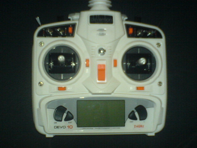

Hallo und ein gesundes "Neues"
Lange hat sich hier durch div. gesundheitliche und zeitliche Probleme nicht wirklich was neues getan, aber jetzt geht es langsam weiter.
Juhu, :D :D :D der "dicke rote Mann mit dem großem Sack" hat mir was feines zum Fest beschert.
(eigentlich mein liebes und für mein Hobby sehr verständnisvolles Frauchen :wink: )
Ich darf jetzt eine neue Funke mit 10 Kanälen mein Eigen nennen :D :D :D
Jetzt heißt es erst einmal die Anleitung studieren, sich in die Programmierung einlesen, neue (freie) Software aufspielen / damit ich nicht nur Flugzeuge oder Helis als Modell-Icons habe) und dann kann es mit der Abstimmung auf die Bedürfnisse des Roburs losgehen.(und für meine sich noch im Bau befindlichen 3 weiteren Fahrzeuge, denn da liegen ja noch der Volvo und 2-3 Tatras herum)
Da dafür aber erst mal für jedes Modell ein eigenes Icon für die Modellbibliothek der Funke erstellt werden muss (da darf ich mich auch noch erst einmal in ein Zeichenprogramm einarbeiten) und die div. Schalterzuordnungen für die Funktionen eingestellt bzw. Programmiert werden müssen, kann das aber auch noch mal einige Zeit dauern. :roll:
Mir wird dabei sicher nicht langweilig werden, aber vorerst wird es erst mal für Euch keine neuen Bilder zum Fahrzeug geben bis ich mich da durchgewurschtelt habe.
Aber dafür hat sich ja dankenswerter weise schon ein Freund aus dem Mikromodellbauforum seine Gedanken gemacht, wo ich mir das wohl erst mal in Ruhe anschauen muss...
Der Lehrling ist mir dabei ja keine Hilfe mehr, denn der hat sich aus dem Staub gemacht, sprich sich schon geraume Zeit nicht mehr blicken lassen :wink:
NeTTe Grüße vom Toni

TT-Toni
Beiträge: 605
Registriert: Montag 28. Februar 2011, 21:21
Wohnort: Zu Hause
Re: Robur LO 2002 A - LF8-TS8-STA RC gesteuert in 1:120 TT
Beitrag von TT-Toni » Dienstag 3. Januar 2017, 09:28
Hallo Siegmund
Naja, bedienen ginge schon gleich nach dem Auspacken, wenn man die aufgespielte Software benutzt.
Die Funke ist ja eher für Flugmodelle gedacht und da brauchts für die KFZ Modelle halt etwas Anpassung.
Zum Glück ist die DEVO da sehr flexibel, weil es eine freie Software zum aufspielen gibt und das auch vom Hersteller zugelassen wird.
Eigentlich wollte ich ja wegen der Optik und der Bedienung eine Spektrum DX10 bzw. DX18 als reinen Pultsender, aber da kann man an der Software nix verändern und ist an das gebunden, was die Funke vorgibt.
Und wenn man schon Autos steuern will, dann eben auch mit Modell Icons dafür und nicht nur Heli- oder Flugzeug-Bildchen :wink:
Zumal die freie Software für die DEVO auch eine ganz persönliche Schalter- bzw. Hebelzuordnung (bes. auch die namentliche Zuordnung) erlaubt, was bei der Spektrum Funke leider nicht so ohne weiteres möglich ist.
Da kann man zwar div. Zusatzmodule kaufen,die auf die speziellen Bedürfnisse abgestimmt sind, aber die sind leider mit noch einmal ca. 140-150€ je Modul etwas "unbillig".
Wenn sich bei der Funke dahingehend mal etwas tun sollte, dann wird das wohl die nächste Anschaffung in dem Bereich werden, weil mir die vom Bedienfeeling her etwas besser zusagt.
Hier mal der rein optische Vergleich der Bedienelemente als Links...
Die Spektrum ist da doch etwas übersichtlicher, denke ich mal.
Spektrum DX10 als Pultsender
DEVO 10 als Handsender
Durch die Verwendung der DX10 als Pultsender in Verbindung mit einem Sendergurt erscheint mir pers. die Bedienung etwas kompfortabler, weil man da auch ordentliche Handauflagen hat und nicht gleichzeitig erst noch den Sender ansich in Position halten muss und die Hände bzw. alle Finger fürs steuern frei hat.
Das lässt man sich bei der Spektrum allerdings auch was kosten, denn die hat einen wesentlich höheren Preis im Vergleich zur DEVO. :wink:
Naja und ob es nun wirklich alles einfacher wird...?
Manchmal denkt man eher, es wird umständlicher :wink:
Auf alle Fälle lässt die neue Technik bezüglich der kleinen Empfänger heute Bauten zu, die vor wenigen Jahren noch undenkbar waren.
Meine kleinen Fahrzeuge wären da mit Sicherheit nicht so ohne weiteres machbar gewesen.
Und mit den Videos wollen wir mal hoffen, dass man damit wirklich genug Leute ansprechen kann, damit sich dahingehend etwas zum positiven verändern wird.
Wir haben da neulich auf Einsatzfahrt leider wieder Dinge erlebt, die möchte man fast gar nicht glauben...
Manche Leute werden es womöglich nie begreifen :wink:
> DIES < und > DAS < hilft Leben retten!

TT-Toni hat geschrieben: Aber ich hab da schon eine Idee, die nur noch auf ihre Brauchbarkeit hin getestet werden muss.
Es gibt kleine 1 mm Magnetkugeln und wenn man daran die Drähte mit einem speziellem (elektrisch leitendem) Kleber anklebt, dann kann man die Kontakte ganz leicht trennen und auch mittels Pinzette wieder zusammenfügen.
Dabei wird keine Gewalt auf die Drähte ausgeübt und wenn die Gegenseite für die jeweilige Kugel auch noch fein isoliert ist, dann sollte das auch ohne Kurzschlussprobleme ordentlich gehen.
Die magnetischen Gegenpole für die jeweilige Kugel der Drahtenden werde ich dann genau hinter den Aufstiegshilfen in die Bodenplatte des Aufbaus einlassen...
Dort ist dann zwischen Fahrgestell und Aufbau, oberhalb der Anhängerkupplung auch noch genug Platz.
Das sollte sogar den Vorteil haben, dass wenn man doch mal etwas unsanft mit den Kabeln umgeht,sich die Verbindungen gleich von selbst lösen und man nix abreißt. (so zumindest der Plan :wink: )

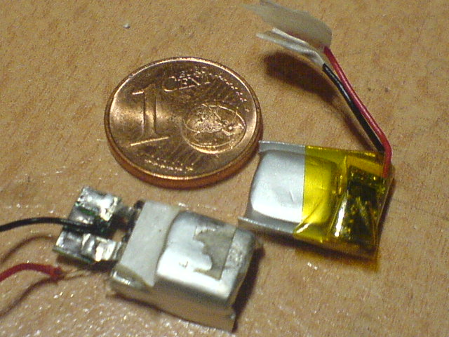

Moin...
Ja, so war der Plan, der sich aber noch einmal geändert hat.
Lange Zeit tat sich hier nicht wirklich etwas, aber so ein klein wenig "Licht am Ende des Tunnels" ist dann doch in Sicht... :D
Die Problematik mit den Steckverbindungen für die Anhängerspannungsversorgung kann ich nun womöglich umgehen.
Sven Löffler hat ja dafür eine sehr schöne IR Schaltung im Angebot seines Shops, die mir das Ab- und Ankuppeln ohne die lästigen Probleme mit den Kabeln ermöglichen kann.
Da zu finden
Die Signale des Empfängers vom Zugfahrzeug werden per Infrarot an den Empfänger im Anhänger übertragen und wenn der durch abkuppeln weiter als ca. 4cm vom Fahrzeug entfernt zu stehen kommt, dann schaltet sich das gesamte Licht automatisch ab und beim ankuppeln dann auch wieder an.
Und das sogar ohne die "lästigen" Kabel, die zuvor ja immer irgendwie nötig waren.

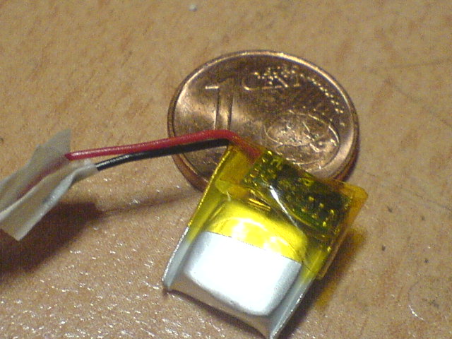

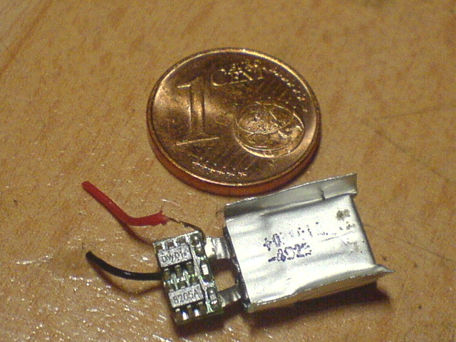

Dafür benötige ich aber eben einen sehr kleinen Akku, der neben der Schaltungsplatine auch noch mit rein in den Anhänger passt.(nebenbei habe ich wieder den zuvor verbauten Empfänger für andere Projekte frei :D )
Lange Zeit hatte ich da vergebens nach einem solchen Akku gesucht, aber der "Kommissar Zufall" hat es möglich gemacht, einen zu finden.
Bei Ebay fand ich (glücklicherweise) durch Zufall einen Händler, der kleine LiPo Zellen mit ca. 10x10x3mm im Angebot hat, die sogar mit 30mAh aufwarten können :D
Leider bekam ich zunächst erst einmal nach Kauf der Akkus vom Händler die Nachricht, dass durch neuerliche Zollbestimmungen bei ihm am Standort kein Versand per Luftpost von LiPo Zellen bzw. anderer solcher Spannungsquellen aus Sicherheitsgründen nicht mehr möglich ist. :x
Sehr positiv muss ich aber erwähnen, dass er auf Anfrage zum Umgehen dieser Regelung, eine Lösung fand und mir anbot, die Zellen mit der "belgischen Post" (was das auch immer bedeuten mag) zukommen zu lassen.
Einige Tage (nur ca. 1 1/2 Wochen) später hatte ich dann doch die Akkus bekommen (sogar ohne Versandkosten :!: )und nun kann ich das Problem mit dem Licht des Anhängers doch noch angehen.
Die Akkus sind zwar zusammen mit der Ladeschutzschaltung immer noch etwas groß, aber die kann ja getrennt vom Akku, z.B. unter dem Anhänger, verbaut werden und wenn die Akkuzelle selbst noch etwas "zurechtgedrückt" wird, sollte das zusammen mit Svens Schaltung dann doch ins Anhängerchen reinpassen.
Schalter und Ladebuchse müssten dann gegebenenfalls auch mit unter den Anhänger verbaut werden, aber wenn es nicht anders geht, dann halt auf die Art...
Mal schauen, wie es weitergehen kann, da mir momentan mein Knie mit höllischen Schmerzen :extracry: kein konzentriertes Arbeiten ermöglicht und in den nächsten Tagen da auch eine OP ansteht.
Die anschließendene Reha und Physio wird einen Weiterbau auch noch etwas verzögern, aber im neuen Jahr heißt es dann...
"Neues Jahr, neues Glück" und hoffentlich bald auch das fertige Endergebnis, damit der LO auch endlich mal fertig wird. :wink:
