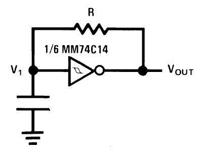

Re: Gleisbesetztmelder!
Wie gesagt, 555 ist nicht mein Gebiet...
Hast du vielleicht einen genaueren Schaltplan, wie du das mit Schmitt-Trigger aufbauen willst?
tensi
Beispiel im Anhang. Vlt. noch einen ST zur Sicherheit nachschalten, dann Vorwiderstand und IR-Diode gegen GND und fertig ist der Sender. Die eingestellte Frequenz hängt natürlich von der Grenzfrequenz der Empfängerschaltung ab.
- an-oscillator-made-from-a-single-Schmitt-Schmitt-Trigger-Oscillator.jpg (14.07 KiB) 7222 mal betrachtet
