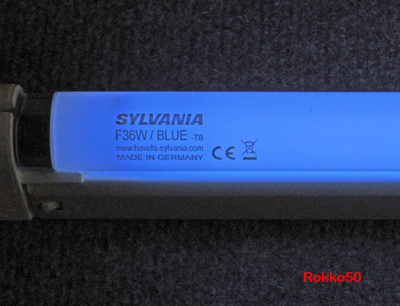

2.Versuch: blaue Leuchtstoffröhre
Ergebnis: Licht zu hell
DSC01110 blaue Röhre.jpg (96.8 KiB) 1175 mal betrachtet

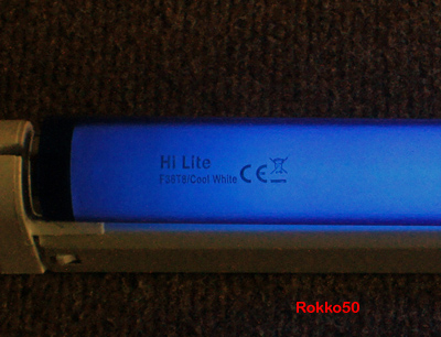

3.Versuch: weiße Leuchtstoffröhre mit blauem Filterrohr
Ergebnis: schon besser...
weiße Röhre mit blauem Filter
DSC01106 blauer Filter.jpg (101.09 KiB) 1175 mal betrachtet

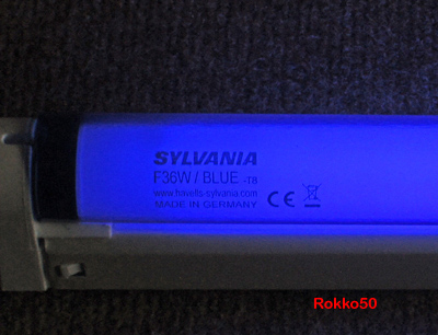

4.Versuch: blaue Leuchtstoffröhre mit blauem Filterrohr
Ergebnis: sehr blau
blaue Röhre und blauer Filter
DSC01113 blauer Filter+ blaue Röhre.jpg (90.71 KiB) 1175 mal betrachtet

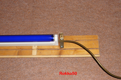

der Aufbau
DSC01121 fertige Beleuchtung.jpg (118.19 KiB) 1175 mal betrachtet

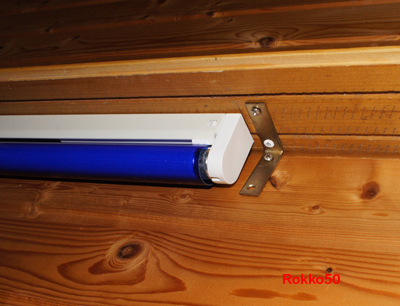

eingebaut
DSC01122 eingebaut.jpg (97.49 KiB) 1175 mal betrachtet

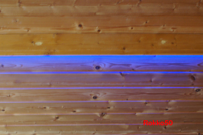

sichtbarer Schein
DSC01137 sichtbarer Schein.jpg (81.63 KiB) 1175 mal betrachtet

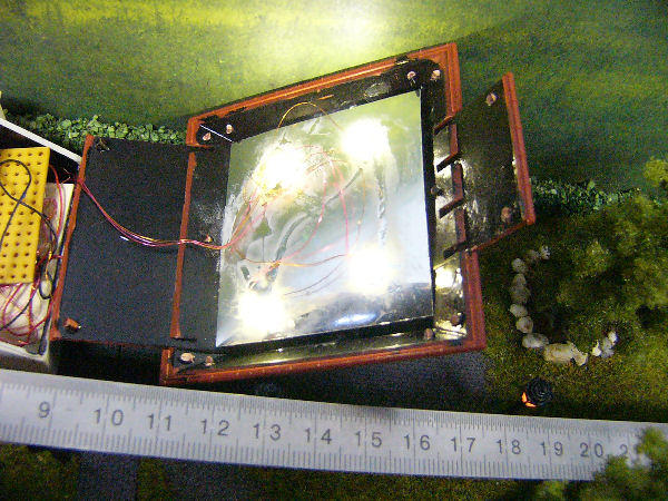

HahNullMuehr hat geschrieben: Halb links, und ganz rechts strahlen mich einige Häuser förmlich an. Da habe ich den Verdacht, dass diese nicht "maskiert" sind, also die Lämpchen durch das Polystyrol durchscheinen. Das wäre jetzt nicht so vorbildgetreu,...Da empfehle ich, noch ein wenig nachzuarbeiten.
An eine Nacharbeitung habe ich auch schon gedacht...
Danke jedenfalls für den Hinweis.
Bei einigen Häusern scheint das Licht durch, und bei anderen nicht. Ich werde mal eine klarere Linie reinbringen.
Es ist übrigens mein 1. Eisenbahnbau, und da bin ich für jede Hilfe dankbar.
Gruß Rokko :)
Re: Welche Leuchtstoffröhre nehmt Ihr für die Nachtbeleuchtu
Beitrag von HahNullMuehr » Mittwoch 23. November 2011, 15:48
teddych hat geschrieben:[...]Meinst du, innen schwarz bepinseln reicht?[...]
Kommt drauf an, Teddy, wie stark die Birne/Lampe ist.
Bei einer konventionellen Glühlampe und einem Überzug aus schwarzer Abtönfarbe scheinen zwar die Wände nicht mehr durch, aber die Fensterrahmen-Stege können dann noch unnatürlich leuchten.
Das Problem hat man aber auch, wenn man die (manchen Bausätzen beiliegenden) Karton-Masken ins Haus mit einbaut oder alternativ das Haus mit Alufolie tapeziert. Letzteres erhöht noch die Lichtausbeute.
Gegen die Fensterrahmen-Durchsichtigkeit nehme ich normalerweise schwarze Sprühfarbe, die ich allerdings VOR dem Zusammenbau, also noch am Spritzlingsast, draufgebe.
Nach dem Zusammenkleben der Außenmauern ist dickflüssige Abtönfarbe ganz brauchbar, weil sie auch kleinere Spalten an den Ecken abdichtet. Schwarzes Klebeband erfüllt den Zweck aber (manchmal) auch.
Vor einiger Zeit haben wir mal über LED-Hausbeleuchtung gefachsimpelt (oder heißt das jetzt "fachgesimpelt"?), in dem Thread sind dann wieder ein paar Querverweise auf andere Threads zum Thema.
LEDs jedenfalls, die an der "Zimmerdecke" angebracht werden, kommen sehr schön rüber, weil das Licht im richtigen Winkel aus den Fenstern fällt. Und die Durchscheingefahr ist bei LEDs schon mal geringer als bei einer nackten Glühbirne.

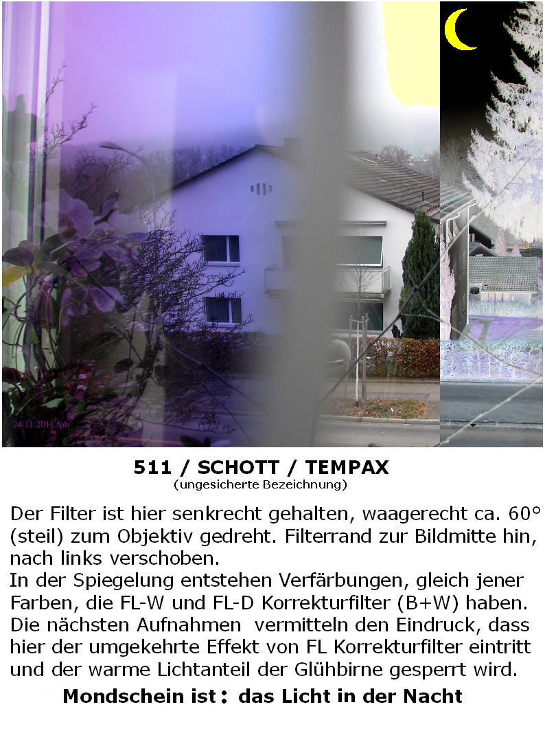

Mondschein- und Gelatine-Filter.
"Mondschein"-Filter werden an einem Strahler (Flood oder anderer Art) montiert, mit Vorteil leicht wieder abnehmbar. Sie werden in Ausstellungen, auf Bühnen, in Schaufenstern und selbsverständlich in der Photographie gebraucht. Gibt' s ab und zu im Gebrauchtwaren Handel.
Leider kann ich keine genaueren Angaben über die Filter Spezifikationen liefern; meine sind gelblich (hell) beschichtet und stark spiegelnd, wenn man sie hinter der Lichtquelle bewegt, so wie "S'warovsky-Diamanten". Vor dem Licht gehalten sind sie ähnlich blau in der Durchsicht, wie Konversionsfilter B (Blau), (Wert 6 bei der Marke BW).
Auf dem einen ist noch erkennbar :
511
SCHOTT
TEMPAX
Ein sehr wichtiger Tip ist aber zu diesem Thema bereits angekommen (weiss schon nicht mehr von wem, da Kurzgedächtnis sehr zu wünschen übrig lässt). Es ist geschrieben worden, dass Effekt-Leuchtstoffröhren mit Filter-Folien überzogen sind.
Anders geht da effektiv nichts. Welches Farbspektrum eine herkömmliche Röhre haben sollte, wenn man Filterfolien selbst aussuchen will, muss ausprobiert werden. Diese so-genannten Gelatine-Filter gibt es im Photohandel in vielen Grössen und sind wesentlich billiger, als Glasfilter und sie sind für alle erdenklichen Ton- und Helligkeits-Abstufungen geeignet, weil untereinander kombinier- bzw. kumulierbar. Sie sind wahrscheinlich auch das Beste für eine regelmässige Lichverteilung aus dem Hintergrund, beziehungsweise bei indirekter Beleuchtung.
Ach, übrigens: probieren kann man mit 2 Polarisationsfiltern, die, (mittels Filtergewinde) zusammengeschraubt, in entgesetzter Richtung gedreht werden, um einen Nachteffekt her zu zaubern. Produziert wird eigentlich eine stufenweise Verdunkelung, mehr im Sinne einer Mondfinsternis bei Tageslicht. Ein gewisser Blaustich kann erscheinen... Das anmontieren und bedienen an der Lampe ist eine Tüftelei... und eine heisse Sache!
UND: man denke beim ganzen Zauber ebenfalls an die Sicherheitsmassnahmen, z.B. punkto Brandgefahr infolge Wärmestau oder Kontakt mit der Lichtquelle.

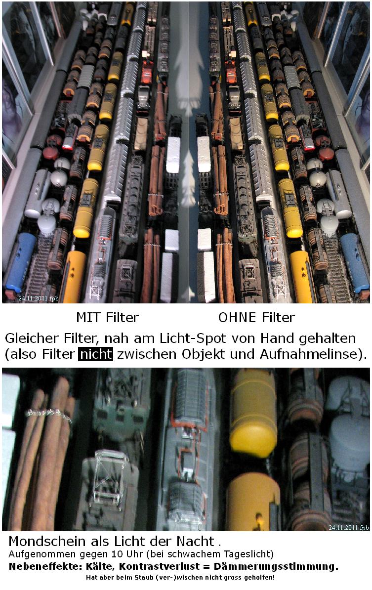

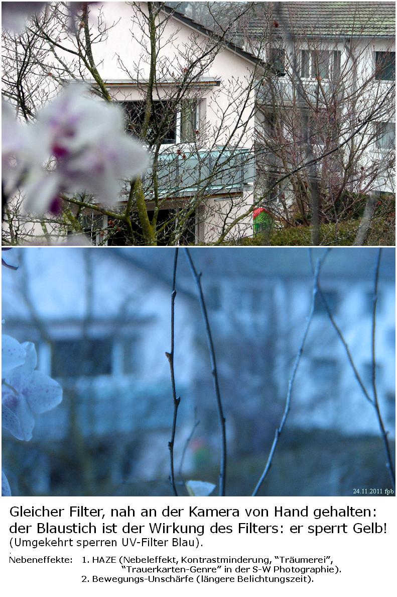

DAS LICHT DES MONDES
Blaues Licht gibt eine poppige Beleuchtung her. Lustig und bald ermüdend: Purpur wird intensiviert; Gelb wird als Konträrfarbe unerträglich - weil Blau, das altbekannte Schummerlicht, das neugierige Auge zwingt, seine Pupille gross zu öffnen.
Blaues Licht schöpft weder die Dämmerung, noch die Nacht. Dunkelheit ist mehr ein Entzug von Licht. Wenn man Dunkelheit zeigen möchte, braucht es wohl noch Licht. Nicht nur blaues, sonst sieht alles wie übersprayt aus, pastos (teigig).
Mit Filtern lässt sich selektiv (zum Beispiel warmes) Licht reduzieren (Weiss ist da die wärmste Farbe). Kalte Töne, samt blauer Schein, lassen Dämmerung eintreten und bei reduzierter Leuchtkraft auch eine etwas hellere Nacht zu. Lichter in der Nacht sind auch dann noch so hell, dass im Vergleich der Eindruck von Dunkelheit bestehen bleibt.
' hab schnell eine Reihe Aufnahmen belichtet, um diese Ansicht im Beispiel zu zeigen. Wäre es im Raum ganz dunkel gewesen, käme der Eindruck von Nacht und Mondschein prägnanter auf. Die Photos umso trüber und verwackelt.
Mit Gruss
François

Die LED-Kette habe ich ... und festgestellt, dass ich nur bei kurzer Entfernung (max. 20cm) der LEDs zur Bahn eine zufrieden stellende punktuelle Beleuchtung erreiche.
Eigentlich gut so, wenn man nach dem Mondscheineffekt trachtet.:wink:

Rokko50
Beitrag von Rokko50 » Freitag 2. Dezember 2011, 14:08
ich zitier mich mal selber
... Bei einigen Häusern scheint das Licht durch, und bei anderen nicht. Ich werde mal eine klarere Linie reinbringen.
Die Dächer habe ich mit schwarzer Pappe maskiert (gefällt mir auch besser so...) und der blaue Farbton der Beleuchtung habe ich etwas reduziert.
Nun ist gut so. :santagreen:
Gruß Rokko :)
