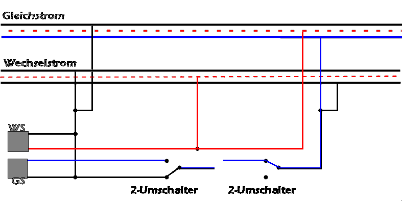

Kai Eichstädt hat geschrieben:Moin Felix,
ich hoffe, der Gleichstromtrafo ist gegen Kurzschluß gesichert, denn einen solchen bekommst du, wenn der linke Umschalter betätigt wird... :shock:
Kai
Wenn ich den linken Umschalter umschalte, ist das der Status von dem dem rechten Umschalter.
Der untere Kontakt hat dann "Blau" und der obere, also die Pickel, haben keinen Saft. Dabei besteht beim Umschalten des unteren Kontaktes kein Kontakt zwischen den beiden Polen.
@Mike_treff
Das ist auch nur zur Veranschaulichung der beiden Betriebszuständen.
Natürlich kann das ganze auf Bahnhöfe und Bahnhofsgleise übertragen werden.
Dann müssen nur die Weichen nochmal extra behandelt werden, sodass die Zungen keinen Kontakt zwischen den beiden Schienen herstellen.

Beitrag von Kai Eichstädt » Donnerstag 5. Januar 2006, 19:49
Moin Felix,
unter dem Wort "Wechselstrom" ist deutlich zu erkennen, daß _beide_ Schienen miteinander verbunden sind und gleichzeitig auch mit dem einen Pol vom GS-Trafo, unabhängig vom linken Umschalter! Wird dieser nun umgeschaltet (blau auf untere Schiene): *bruzzel*
Kai

Beitrag von Felix (der erste) » Donnerstag 5. Januar 2006, 23:38
Das stimmt natürlich.. der eine Strich muss weg.
Die beiden schienen dürfen natürlich nicht miteinander verbunden sein.

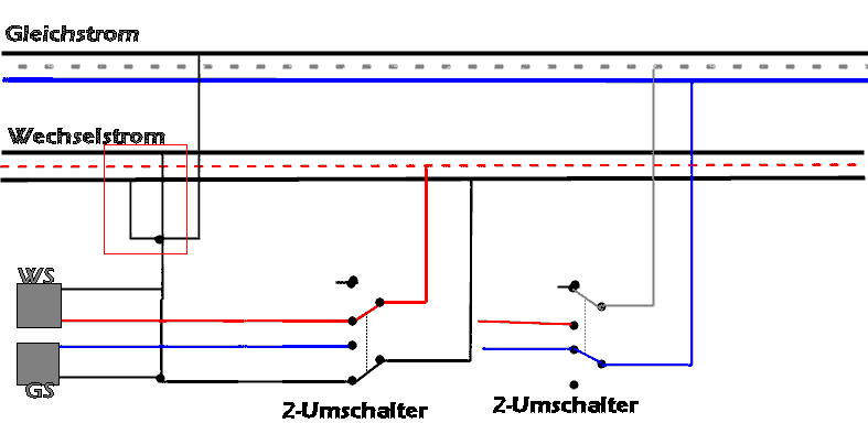

Wozu dieser Aufwand?
Beitrag von Trainspotters » Freitag 6. Januar 2006, 01:51
Hallo Felix,
wozu so kompliziert, wenn es auch viel einfacher geht? Meine Schaltung kommt mit einem einpoligen Umschalter aus, wozu willst du denn da jetzt gleich zweipolige opfern?
Dabei spielt es auch keine Rolle, ob Du nun auch eine Analog/Digital Umschaltung einbauen willst. Um zwischen den Märklin Trafos zu wechseln, braucht es lediglich einen einpoligen Umschalter, zwischen den beiden Märklin Trafos. Den Rückleiter ebenfalls umzuschalten ist komplett überflüssig, da der Strom nur dort fließen kann, wo der Stromkreis geschlossen ist. Da reicht eine Unterbrechung völlig aus. Der gemeinsame Rückleiter hat auch den Vorteil, daß auch Gleichstromloks, mit asymetrischer Stromabnahme, problemlos über die Trennstelle kommen. Bei beidseitiger Isolierung bleibt so eine Lok immer mitten auf der Trennstelle stehen, weil sich die Stomaufnahmepunkte in zwei verschiedenen Stromkreisen befinden.
Zu Deinem Schaltplan: Laut Zeichnug gibt es einen Kurzschluß im Gleichstromkreis, weil Du die Außenschienen, ohne Schalter dazwischen, einfach überbrückt hast. Versuch mal eine Gleichstromlok auf M-Gleis zu fahren, denn das kannst Du dann genauso gut einbauen. Wird halt nur ein bischen warm...
Dafür ist es völlig überflüssig, den Mittelleiter abzuschalten, da Gleichstromloks sowieso keinen Schleifer besitzen, der mit diesem in Kontakt treten könnte.
Anbei dein Plan mit makierten Kurzschluß und ein korrigierter Plan.
Kurzschluß! (rot umrahmt):
Korrigierter Plan mit einpoliger Umschaltung:
