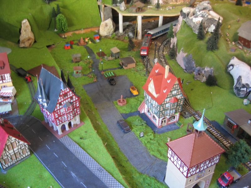

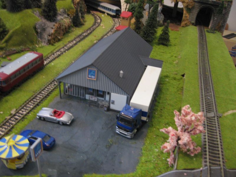

Re: Einige Bilder meiner Modellbahn

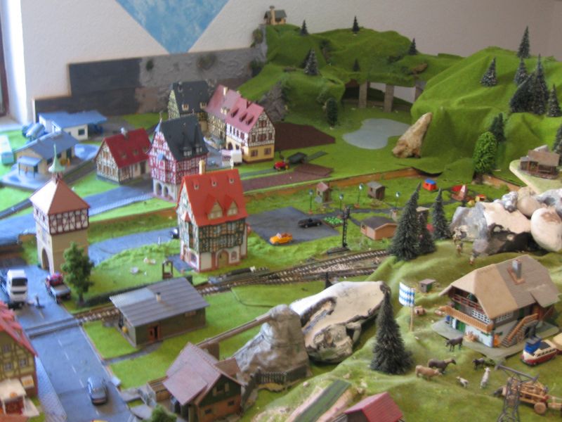

Ich habe ein altes Spur0 Gleis abgerissen. Jetzt hab ich viel mehr platz.
Auf einigen Bildern ist noch ziehmlich gut zu erkennen wo das alte gleis verlief
- kleingärten und Zeltplatz
- IMG_4920.JPG (101.46 KiB) 2550 mal betrachtet
- Altstadt
- IMG_4921.JPG (90.14 KiB) 2550 mal betrachtet
- Stadttor
- IMG_4918.JPG (45.72 KiB) 2550 mal betrachtet
- Aldi Süd von Faller
- IMG_4917.JPG (80.88 KiB) 2550 mal betrachtet

Die Anlage an sich finde ich gar nicht so schlecht, was mich aber stört sind diese unmöglichen Klebestraßen. Durch die wird der Gesamteindruck gleich um einiges schlechter...
Gut, jetzt, wenn sie schon festgeklebt sind, kannst du sie wahrscheinlich nicht mehr entfernen, aber du kannst ja mal versuchen, die Übergange zwischen der Straße und der Grasmatte zu verbessern, vllt. mit Streugras

ich mag diese Grasmatten nicht. Ich hatte sie damals, bei meinen ersten Bauversuchen, auf meinem Fehlerbrett auch verwendet. Senkrechte Wände "aus Gras", gibt es das in der Natur?
Zum Teil verwende ich auch "Klebestraßen". Bilder davon werde ich in Kürze zeigen. (Fotodiorama)

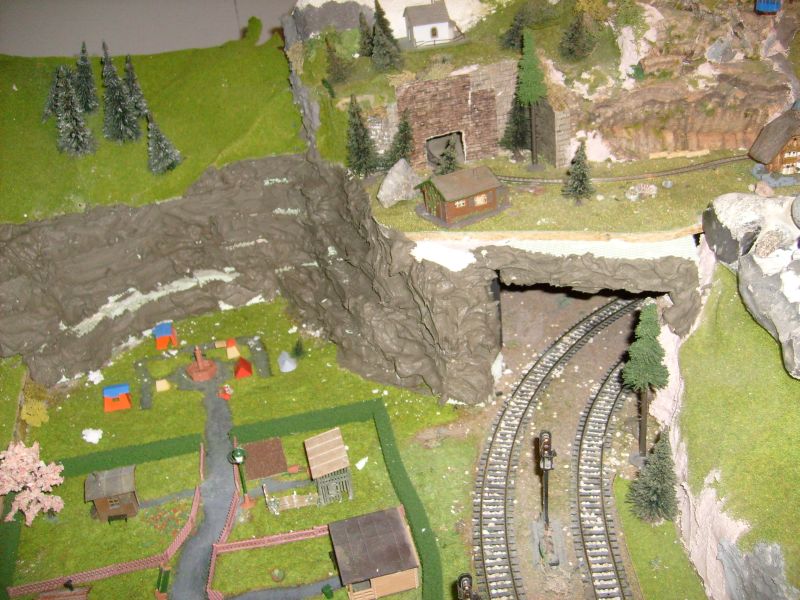

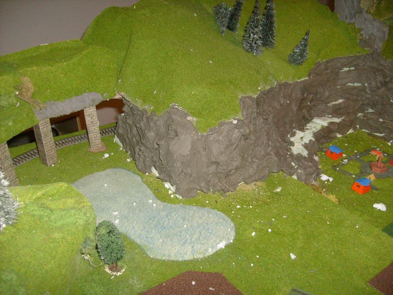

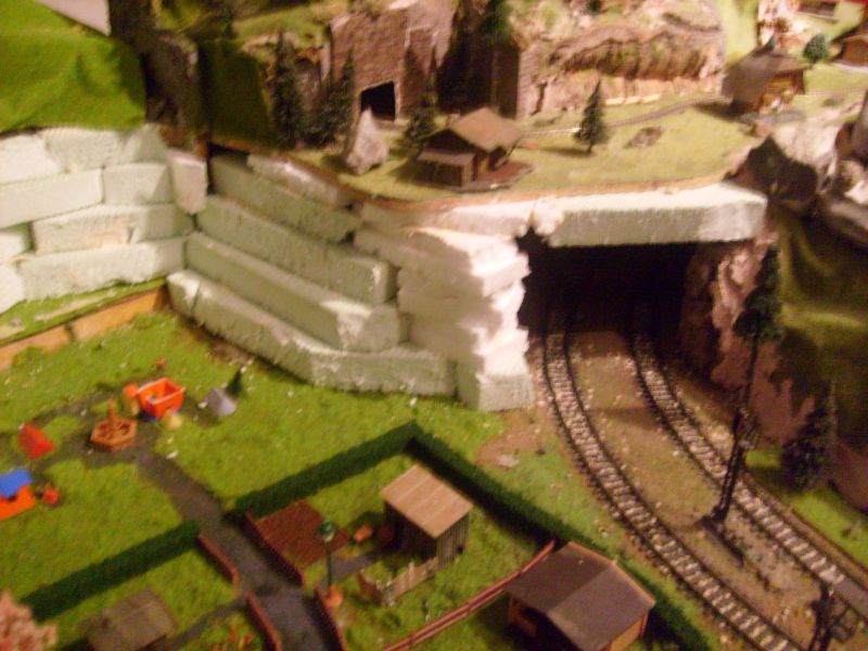

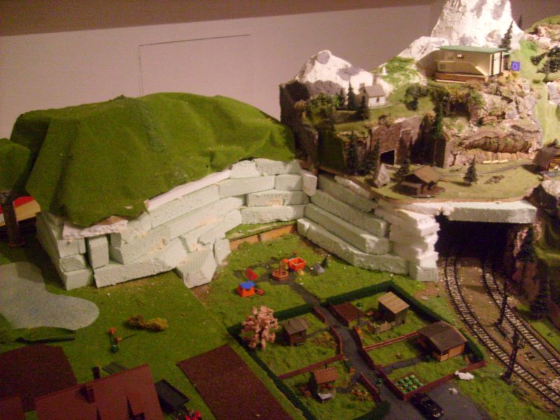

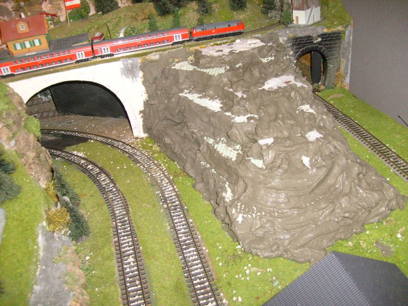

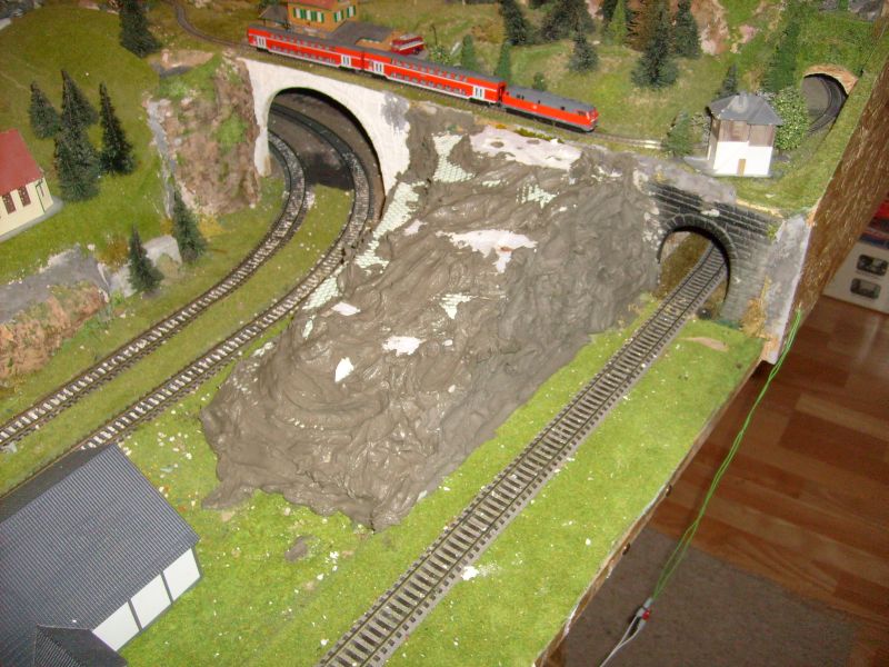

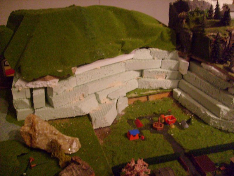

Sorry, dass es so lange gedauert hat.
Ich war heute im Hagebau und hab mir Styropor gekauft.
hier die Bilder vom Fels Rohbau:
- rohbau fels gesamt.jpg (115.5 KiB) 2485 mal betrachtet
- rohbau fels links.jpg (103.62 KiB) 2485 mal betrachtet
- rohbau fels rechts.jpg (113.04 KiB) 2485 mal betrachtet
ist der güne Teppich oberhalb der Felsen nur Dekoration?
Oder möchtest Du ihn so, wie abgebildet, lassen?
Manche Dinge fallen auf Fotos mehr auf, als wenn man
direkt davor steht. Unterschiedliche Farbtöne würden die
Fläche etwas auflockern.
Gruß, Thomas
Gruß, Thomas
modellbahnfan95

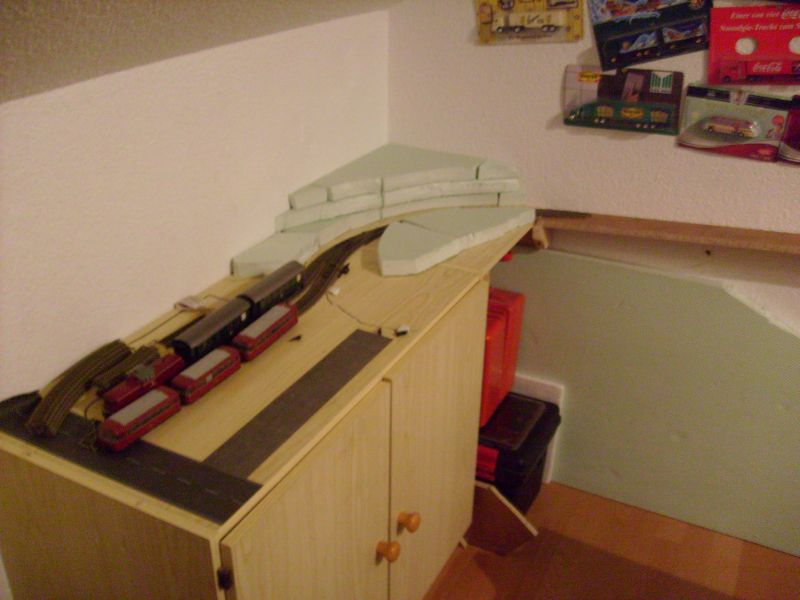

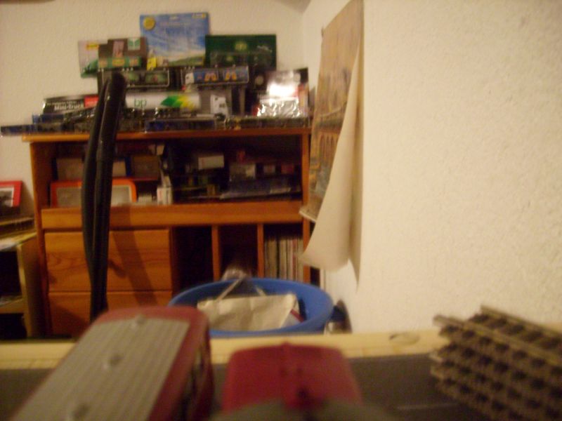

Ja dass lass ich so, allerdings 'pflanze' ich noch Bäume

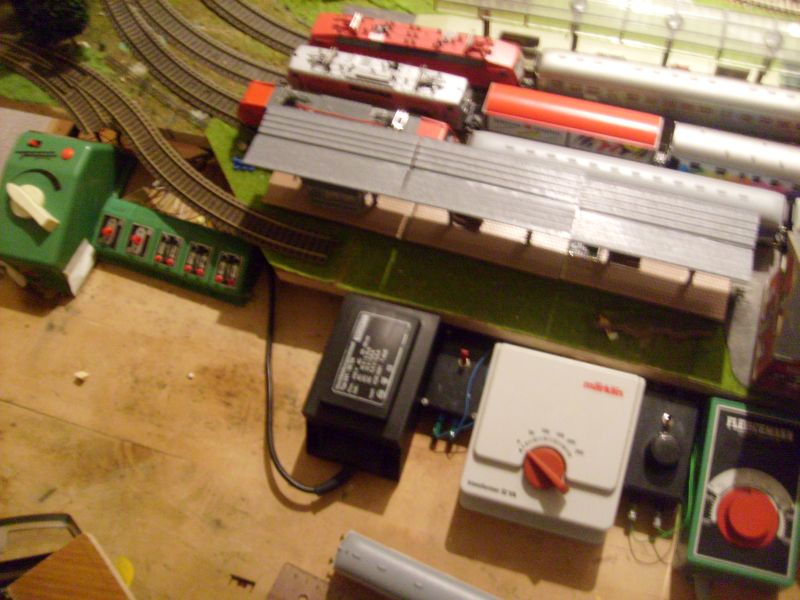

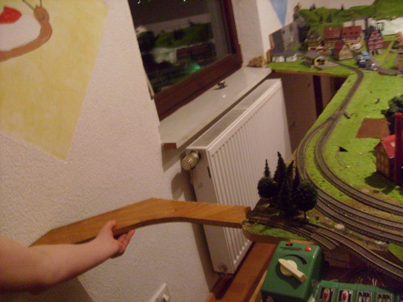

Ich hab heute mit dem Bau einer Nebenstrecke auf eine kleine Kommode hinter dem Stellpult begonnen. Hier die ersten Bilder:
- Projekt mit 'Ausbaufähigkeit'
- S7300354.jpg (49.56 KiB) 2407 mal betrachtet
- Hier die Kommode. In der Ecke wird ein kurzes Tunnel gebaut.
- S7300353.jpg (49.97 KiB) 2407 mal betrachtet
- S7300350.jpg (65.76 KiB) 2407 mal betrachtet
- Hier der zukünftige Endbahnhof vor dem Stellpult
- S7300352.jpg (73.32 KiB) 2407 mal betrachtet

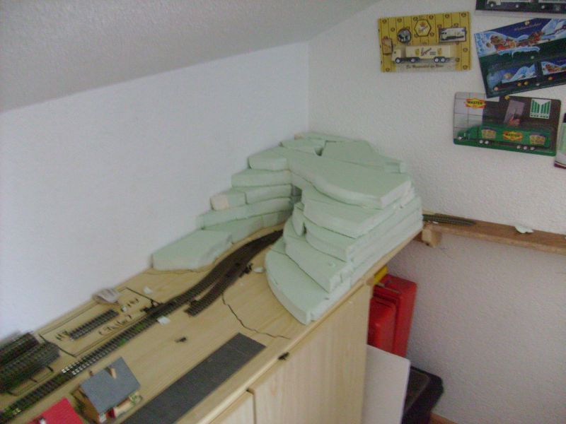

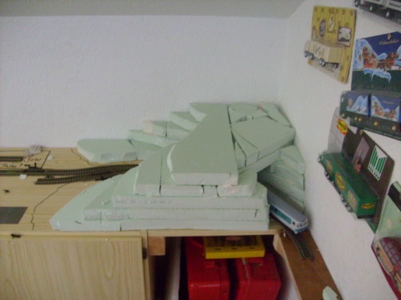

modellbahnfan95

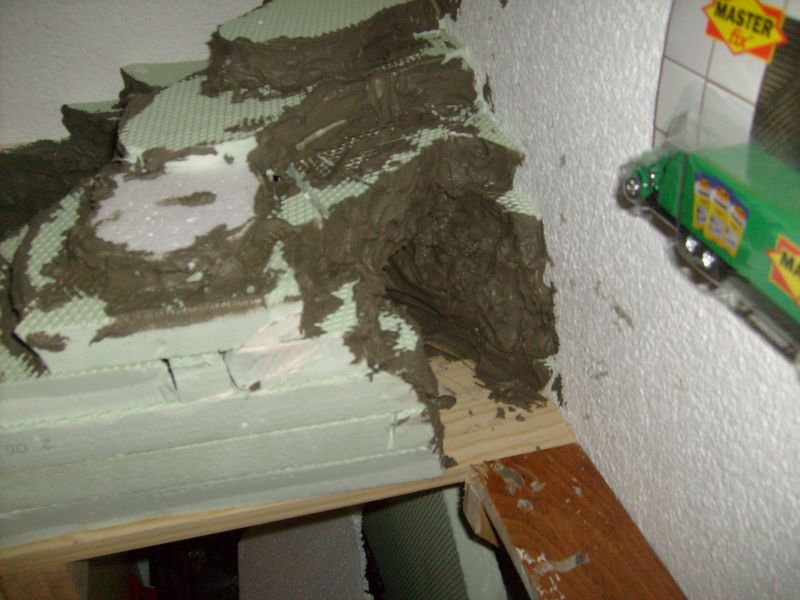

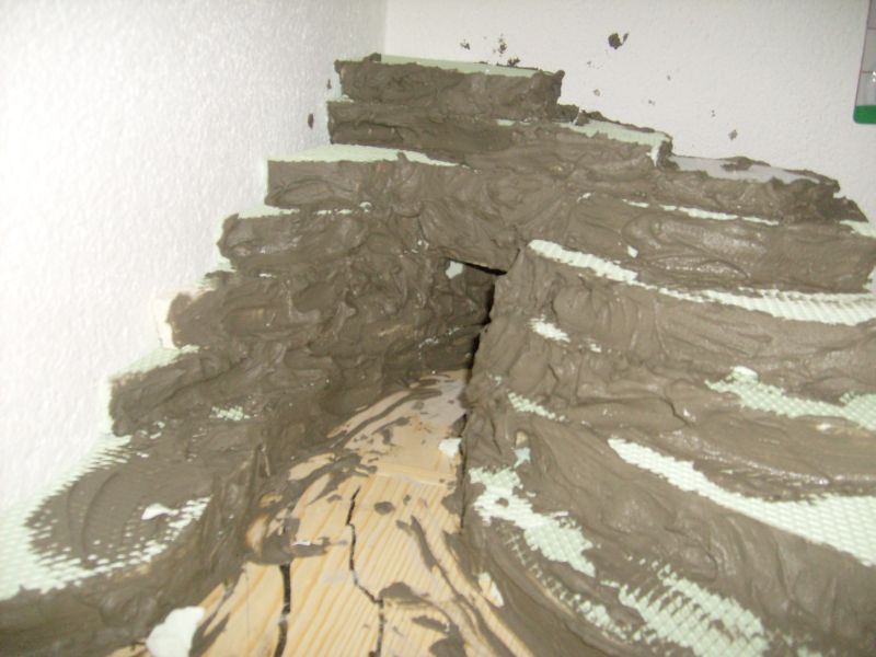

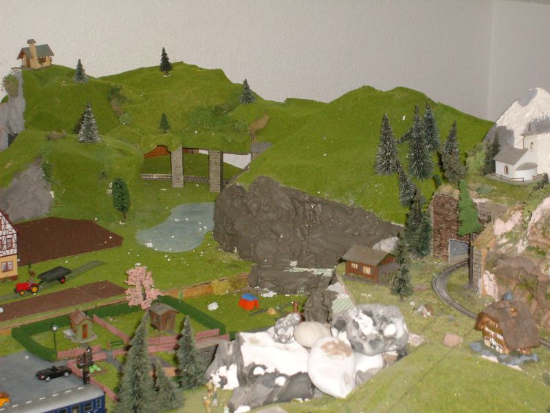

Der Berg nimmt langsam gestalt an...
- S7300360.jpg (84.59 KiB) 2396 mal betrachtet
- S7300359.jpg (83.73 KiB) 2396 mal betrachtet

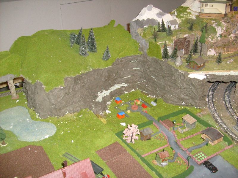

Also die Ferien sind fast vorbei und hier kommen wie versprochen die neuen Bilder =)
Die grünen Flecken werden noch mit Gras bestreut.
Hallo Mirko
Das linke Tunnelportal auf den Fotos 2 + 3 ist aber sehr Vorbildwidrig gebaut.
Tunnelportale werden IMMER im rechten Winkel zum Gleis eingebaut und NIE diagonal dazu.

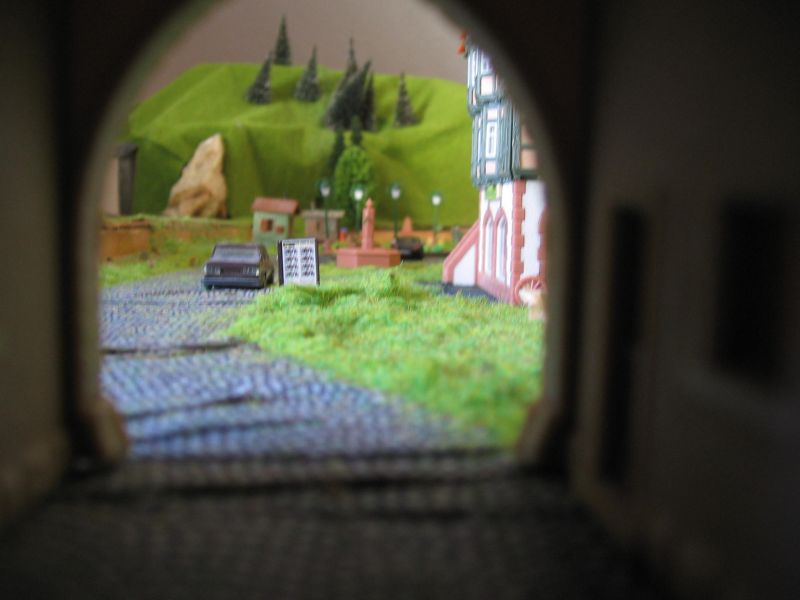

Dieses optische Missgeschick kannst Du aber leicht beheben in dem Du das Tunnelportal etwa 10 Zentimeter zur Anlagenmitte hin, zwischen die neu erstellte Bergnase verschiebst. Diese (die Bergnase incl. Tunnelüberdeckung) in diesem Zuge noch etwas erhöhen, und dein Tunnel wirkt auch Glaubwürdig.
Denn im Moment erweckt es leider den Eindruck das du nur einen Tunnel um des Tunnels willen geschaffen hast. (mangelnde Gebirgsüberdeckung)
