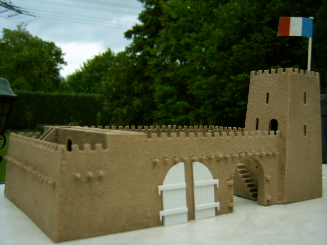

so bin nun nach langer Zeit endlich wieder zum basteln gekommen.Mein nächstes Projekt soll das Airfix Fort Sahara sein. Möchte es aber nicht nutzen um Fremdenlegionäre und Araber im Kampf darzustellen,das gibt es schon so viel von.Ich möchte es so darstellen als sei es ein Ausflugsziel in der Wüste. Weiß jemand von euch wo es günstige H0 Reise-oder Touristenbuse gibt,sollten die Form aus den 60er-70er sein. Figuren habe ich schon bei Ebay gesehen.

vielen Dank,werde mich die Tage mal umschauen!! Super super super!! Noch eine Frage: Sorry,aber wenn ich Holz altern lassen möchte,also die weißen Tore die auf dem Foto zu sehen sind (Plastik),in welcher Reihenfolge trage ich welche Farben auf,also erst eine Art Grundierung,dann braun,dann mit weiß-grau trocken darübe tupfen??? Finde nicht wirkliche Beispiele darüber im Internet. Wollte das eigentlich genau wie den Bauernhof mal eben ganz schnell bauen :? Wird wohl wieder nichts!! :lol: Würdet Ihr mir da vielleicht auch weiter helfen?? Wäre wirklich nett!!! :roll:

Deine Tore würde Ich wie folgt behandeln:
- mit einem hellen Ockerton grundieren.
- dann je nach Holzart mit stark verdünntem Dunkelbraun, Rotbraun oder Anthrazit die Maserung hervorheben.
- mit weisser/hellgrauer Pastellkreide altern.
Als Tip:
Suche dir in deiner Umgebung eine alte Feldscheune oder Hütte und schaue dir dort das ausgewitterte Holz mal genauer an (Fotokamera micht vergessen). :wink:
Jörg

Ich bemale die Holzflächen erst mit dünner Farbe in einem (dunklem) Braunton. Wenn die Farbe trocken ist, wird im sogenannten drybrush-Verfahren (Trockenmaltechnik) mit hellerem braun und auch ein wenig grau überstrichen. Dabei muss der Pinsel fast ganz trocken (auf Papier) ausgewischt sein. Je nachdem wie intensiv man die helleren Töne auf den dunkleren Grund aufträgt, wird die ganze Fläche heller oder bleibt eher dunkler. Die Vertiefungen, welche die Holzmaserung andeuten, kommen dabei recht schön zur Geltung.
Die Scharniere kann man dann in Eisenfarbe (z. B. REVELL-Nr. 91) nachfärben. Aber auch hier nur mit sehr wenig Farbe am Pinsel arbeiten, nicht dick übermalen! Auch dabei kannst Du hinterher mit Rostfarbe - relativ trocken angewandt - ein wenig spielen, um einen Alterungseffekt zu erzielen...

also wie ich es jetzt öfter in natura gesehen habe brauche ich ein Grauton. Aber nicht zu grau,mit einen hauch von ganz hellen braun. Die Tore haben leider keine Maserung,sind glatt und stellen Holzbohlen dar. Vielleicht kann ich ja mit einem Teppichmesser eine ganz feine Maserung rein machen,sehe dann viel besser aus. Genau,so werde ich es auch probieren. Muss aber erstmal weiter mit der Farbmischung und an meiner Plasikplatte üben oder mal noch nach anderen Farbtönen im Geschäft schauen.

Hallo Martin,
ich gehe mal davon aus, dass Du das Fort auch in eine Sandige Umgebung einbauen willst.
Mit der Frage der Farbe ist das so eine Sache. Sollen die beiden Tore fast Neu sein, etwas älter, oder bald ersetzt werden?
Danach richtet sich dann die Farbe dafür.
Eine Hilfe für die Farbwahl findest Du unter RAL
Eine Möglichkeit der Farben währe:
Neue Tore: sollten etwas mehr dunkelen Farbanteil haben. .RAL 8024 mit etwas RAL 6012
Mittelalte Tore: RAL 8024 und RAL 7032 Hälfte / Hälfte
Alte: RAL 7032 und etwas RAL 8024
MFG

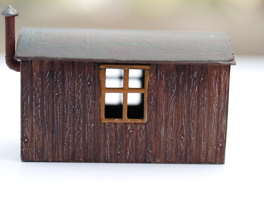

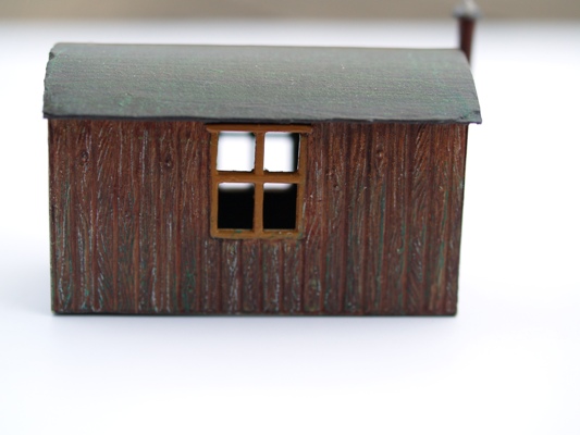

Anbei ein Foto von einer Holzhütte welche von mit gealtert und patiniert wurde.
Die Hütte wurde in einem hellen Beigeton grundiert, danach mit stark verdünntem dunkelbraun lasiert, zum Schluss mit Pigmenten (Rußschwarz, Terra di Sienna und Tafelkreide) patiniert.
Das ganze wurde noch mit mattem Klarlack übergespritzt. (Gespritzt deshalb weil mit dem Pinsel verschmieren sonst die Pigmente).
Holzhütte II.JPG (64.95 KiB) 2273 mal betrachtet
Die andere Seite der Hütte mit "Moos/Grünalgenbewuchs
Jörg

die Fotos sind klasse und darin sehe ich eine tolle Alternative in der Farbe!! Sollte darüber nochmal nachdenken,vielleicht kein schlechter Kontrast zum Sandboden. Es sieht auf den Fotos etwas glänzend aus,ist das auch in natura so?? Das möchte ich vermeiden.Dann habe ich ja keine Maserung,aber ich denke die kann ich mit einem scharfen Messer oder Scalpel schon hin bekommen?? Was ist Terra di Sienna und was verstehst du genau unter lasiert? Kommt daher der glanz? Habe mir eine Plastikplatte genommen und darauf mische ich jetzt alle verschiedenen Farben.Aber das mit den Pigmenten habe ich ja auch schon an meinem Bauernhof gemacht,klappte ganz gut.Hatte die Kreide aus einen Bastel-und Künstlerladen. Auch was Thomas und Horst geschrieben haben habe ich teilweise schon probiert,aber meistens unter zeitdruck,muss das alles nochmal in Ruhe machen!! Dazu nochmal meinen herzlichsten Dank!!!!!!!!!!

Das "glänzen" rührt von der Macroaufnahmne her, in Echt ist die Hütte matt.
