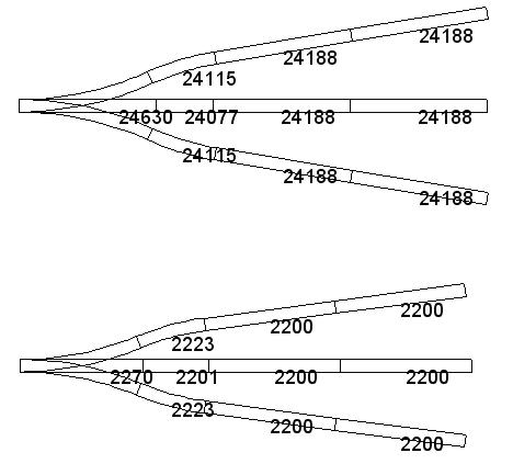

@HahNullMuehr: Was verstehst Du an der C-Gleis Geometrie nicht? Ist doch genau das gleiche wie beim K-Gleis...
Guckst Du - oben C, unten K-Gleis:

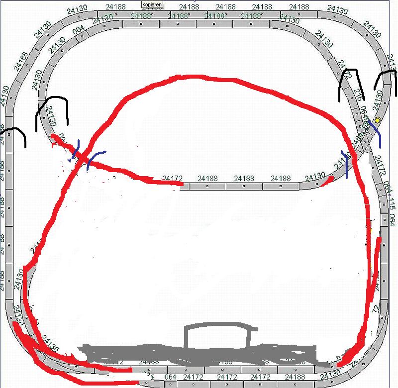

Ganz ehrlich: Der Gleisplan ist total langweilig. Im Prinzip besteht die Anlage aus einer Ringstrecke mit einem Ausweichgleis und diesem Lokschuppen. An deiner Stelle würde ich den inneren Kreis zu einer eigenen Strecke machen, die mit 2 oder 4 Weichen an den Rest der Strecke angebunden ist, sodass auch 2 Züge unabhängig voneinander fahren können.

Re: Gleisplan checken
Hier mein Vorschlag, du kannst auch wenn des geht noch ein drittes gleis am bahnhof einfügen. Für deinen Lockschuppen hab ich leider keinen wirklich geigneten platz gefunde. Du kannst ihn aber wo es dir passt in der mitte integrieren, zb. bei dem roten Strich auf der rechten seite nach der Brücke eine Weiche einfügen, dann noch ein oder zwei geraden und anschliesend die dreiwegeweiche mit dem Lockschuppen.
- anlage bearbeitet.jpg (104.74 KiB) 892 mal betrachtet
@ marsupilami
Auf die Gefahr hin, dass das hier jetzt ein bissel Off-Topic gerät:
K-Gleis, in Deiner und in meiner Skizze:
Dreiwege-Weiche hat 22°30', wir lenken mit 15° gegen, bleiben 7°30'. Fein.
C-Gleis:
Dreiwegeweiche hat 24,3° (oder 24°18', Gegenbogen 24115 mit 15°, ergibt 9,3° (9°18').
Das passt nicht.
Und in den mir zugänglichen Medien (Print-Katalog, Online-Shop) finde ich kein Gleis oder eine Kombination, die den erforderlichen Gegenbogen von 16°48' ergeben könnte.
Das verstehe ich nicht, wieso da so "krumme" Winkel verwendet werden. Gibt sicher tolle Parallel-Abstände, aber für diesen bestimmten Lokschuppen so nicht verwendbar, oder?
C-Gleis:
Das passt nicht.

@ Moba-F_01:
Den Plan fände ich eigentlich ganz gut, nur wollte ich eig. ein kleines Dorf auf der Anlage haben, und das nicht unbedingt neben dem Bahnhof und außerdem Hat der Zug im inneren Kreis etwas zu wenig Fahrzeit.(sieht auf dem Plan zwar viel aus, aber wenn man den Kreis aufbaut, merkt man, dass der Zug viel zu schnell wieder am Bahnhof steht.)
@Moduler:
Der Plan ist sicherlich gut und vor allem besser als meiner, aber ich hab wie schon am Anfang gesagt nur diese 2x2m zur verfügung.
Werde die Woche noch etwas rumtüffteln, hab ja jetzt jede Menge Tipps bekommen.
Natürlich werde ich auch Bilder vom Bau reinstellen, dann aber in einem anderem Threat
