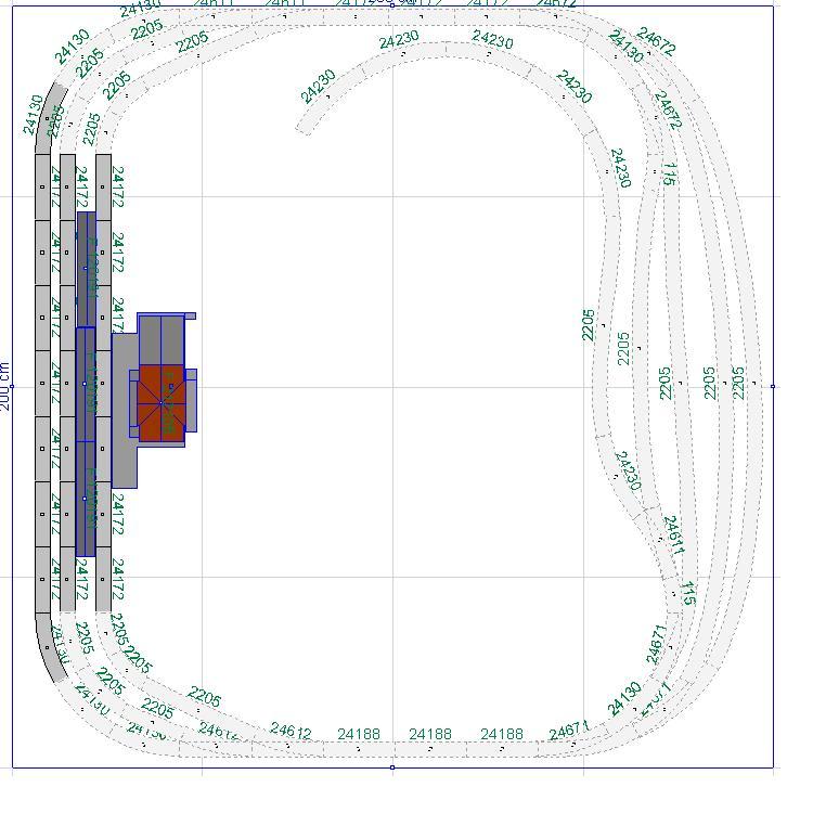

Ist das gut oder schlecht?oligluck hat geschrieben: der Zug ist da innerhalb von einer Minute einmal rumgerauscht![]()
Einen kleinen Berg in der Mitte fände ich ganz schön, aber dann kann man das alles nicht so schön überblicken. Außerdem wollte ich schon einen Berg bauen und frage mich gerade, ob ein zweiter dann noch gut Aussähe.
- Gleisplan überarbeitet.JPG (106.79 KiB) 887 mal betrachtet

Ich ging bislang davon aus, dass Deine Platte den Treppenaufgang abdeckt und von allen Seiten zugänglich ist. Das ist wohl falsch?
Beschreib´ doch mal, wo außen Platz ist und - besonders wichtig - was für Gebäude grob wohin geplant sind.
Zu beurteilen, ob es gut oder schlecht ist, dass der Zug in einer Minute einmal herum gefahren ist, bleibt Dir überlassen: mir wäre es zu kurz. Besonders, da Du nur die eine Strecke hast (logisch ein Kreis), also keine Möglichkeit, zu variieren.
Ich habe wohl auch fälschlicherweise angenommen, dass oben (wo die Gleise zu eng beieinander sind) ein zweiter Bahnhof geplant ist; daher kam die Idee, mit einem Berg in der Mitte zwei "Orte" (also zumindest Bahnhöfe) zu verbinden.
Ist es richtig, dass alle Gleise bislang auf gleicher Ebene liegen? Vielleicht ließe sich mit unterirdischen Gleisen noch ein wenig "Strecke" schaffen?

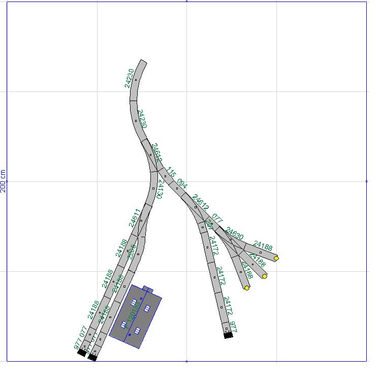

So ich hab mal einen kleinen Gleisplan erstellt, dieser beinhaltet einen Bahnhof sowie ein BW und einen Güterschuppen. Damit mehr Fahrverkehr möglich ist, ist ein Schattenbahnhof dabei.
Es wär auch möglich diesen unter die Anlage zuverlegen.
So die Ebenen sind folgendermaßen belegt:
1.Ebene
Bahnhof und Schattenbahnhof.
2.Ebene
BW und Güsterschuppen
3.Ebene
Berg oder Dorf oder Kleinstadt
Ich habe die Kurven alle in Tunnel verlegt, damit die sehr kleinen Radien nicht sichtbar sind.
mfg Lars

ne ist es nicht, es ist genau so wie du es am anfang gesagt hastoligluck hat geschrieben:Moin!
Habe leider keinen Platz um der Anlage zu verfügung. Wie gesagt ich wollte ein kleines Dorf(oder kleine Stadt) sonst halt noch das BWoligluck hat geschrieben: Beschreib´ doch mal, wo außen Platz ist und - besonders wichtig - was für Gebäude grob wohin geplant sind.
Jep die Gleise liegen alle auf einer höhe, man soll ja was vom Zug sehen, und nicht alles im Schattenbahnhof verdeckenoligluck hat geschrieben:Ist es richtig, dass alle Gleise bislang auf gleicher Ebene liegen? Vielleicht ließe sich mit unterirdischen Gleisen noch ein wenig "Strecke" schaffen?

Also der Bahnhof ist auf Plattenebene, das BW und der Güterschuppen ist oberhalb gelegen. Der Höhenunterschied ist deine Entscheidung. Man kann den Schattenbahnhof auch unter die Platte legen wenn das möglich ist? Dann wären natürlich mehr Platz zur Verfügung.
