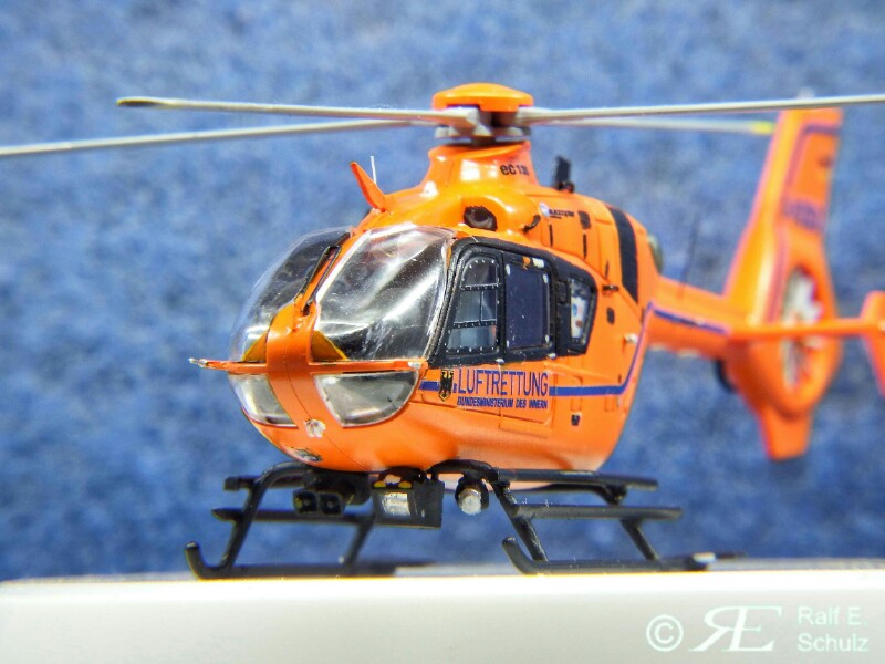

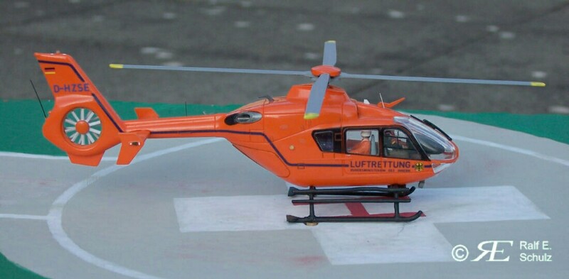

Kleiner (wohl auch letzter) Nachtrag zum "Christoph 13":
Ich habe zwei neue Videos dazu im Netz, sogar in HD (Dank der Unterstützung meines jüngeren Bruders! :D ).
Vor dem neuen Videodreh habe ich aber noch eine neue Leitung verlegt und nun die beiden seitlichen weißen Blitzer getrennt. Nun blitzen sie wie das Vorbild im direkten Wechsel (auch wenn ich leider immer noch einen Doppelstrobo drauf habe und die Abstände zwischen den Strobos zu kurz sind, was Dank der guten Aufnahmen nun in aller Deutlichkeit zu sehen ist - Künstlerpech). ;-)
Zu sehen auf:
http://www.youtube.com/user/pollight3000 ("Christoph 13 in H0 - Teil 3" und " - Teil 4")

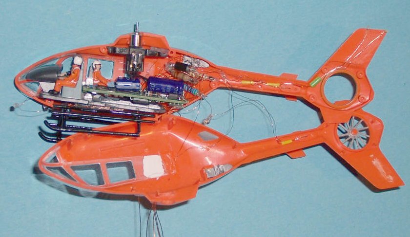

Hallo
Bin gerade auf dein Hubschrauber-Thread gestoßen können Sie mir antworten wie Sie die Elektronik für das Blinken gemacht haben oder haben Sie vielleicht einen Zeichnung von der Elektronik.
Nobbi
Mr. E-Light
Beiträge: 5739
Re: Hubschrauber-Thread
Beitrag von Mr. E-Light » Dienstag 13. Januar 2015, 19:24
Hallo Nobbi (wir dürfen hier gern beim "Du" bleiben, wenn's nicht stört),
verwendet habe ich eine beliebige LC-** Schaltung von Tams, in die ich den Prozessor von Digital-Bahn eingesetzt habe (Achtung: Hierbei muss der Umschaltkontakt dauerhaft geschlossen bleiben, nur zum Programmwechsel wird er kurz geöffnet). Da nun das Programm nach Wunsch aussuchen (z.B. Modus 14).
Wenn Du Gleichstrom (12 V Netzgerät oder Batterien) verwendest, kannst Du natürlich die zweite Schaltung direkt nehmen.

Beitrag von Mr. E-Light » Mittwoch 14. Januar 2015, 16:57
Hallo Toni,
nö, Vater des Gedankens war nicht die Platinengröße, sonst würde ich ja nur noch Svens Schaltung nehmen. Da ich aber fast ausschließlich Wechselstromer baue, bin ich auf Tams (der Chef heißt übrigens so ^^) angewiesen, die Variante Digital-Bahn + Gleichstromregler ist aus bestimmten Gründen hier keine Option. Also bin ich dereinst auf die Suche nach jemandem gegangen, der mir PICs nach Wunsch/Bedarf fürs Tams-Modul "basteln" könnte. Hat nach einigen Anläufen auch einigermaßen geklappt, war aber ne sau teure Aktion. Bei weiterführenden Diskussionen kam Svens Schaltung ins Gespräch, es zeigte sich, dass sein PIC durchaus kompatibel mit Tams sein müsste (mit der kleinen Einschränkung siehe oben) - und ja, es klappt wirklich. Zuerst habe ich mir von Sven ein paar Standard-PICs beschreiben lassen, aus Kostengründen nehme ich mittlerweile nur noch die SMD-PICs (leider kann ich selber keine PICs brennen, das wäre für mich die Ideallösung).
Soweit zur Geschichte. ;-)
Wie man die SMD-PICs nun auf die Tams-Platine bekommt, kann sich jeder selber überlegen, zur Not hätte ich aber ein oder zwei Tipps.
Mit der "Verschlankung" von Svens Platine meinst Du wohl das hier: http://www.nordstadt-forum.info/viewtop ... 64#p143064
Also, will man den Heli ohne Motor einfach nur beleuchten (solche Wünsche liegen derzeit auf meinem Basteltisch), sollte es mit Svens Platine überhaupt keine Platzprobleme geben. Und die "überarbeitete" Platine könnte sogar im motorisierten Hubischrappschrapp Platz finden (wobei ich darauf hinweisen sollte, dass auch die Viessmann-Platine hier etwas gekürzt ist), da wo ich die Scheinwerfer- + Positionslichterwiderstände mit Diode hin geknotet habe. Hierfür sollten es dann auch SMD-Widerstände tun, die finden dann schon ihren neuen Platz, den Strom holt man dann von der Blinkerplatine, die Diode fällt somit weg - und wieder Platz eingespart. 8) Ob es platzmäßig wirklich reichen würde, kann ich jetzt nicht sagen, müsste ich aber echt mal überprüfen, demnächst steht die Frage bei mir nämlich wieder an.
Und selbst wenn nicht, dann kommt die Schaltung eben wie gehabt unter die Anlage. Wenn man auf den Spieltrieb verzichtet, alle Funktionen einzeln schalten zu wollen, sind das am Ende gar ncht mehr so viele Drähte nach außen wie bei dem "Christoph 13" Modell, das sollte also leicht zu managen sein. ;-)
(Edit: Bild erneuert)

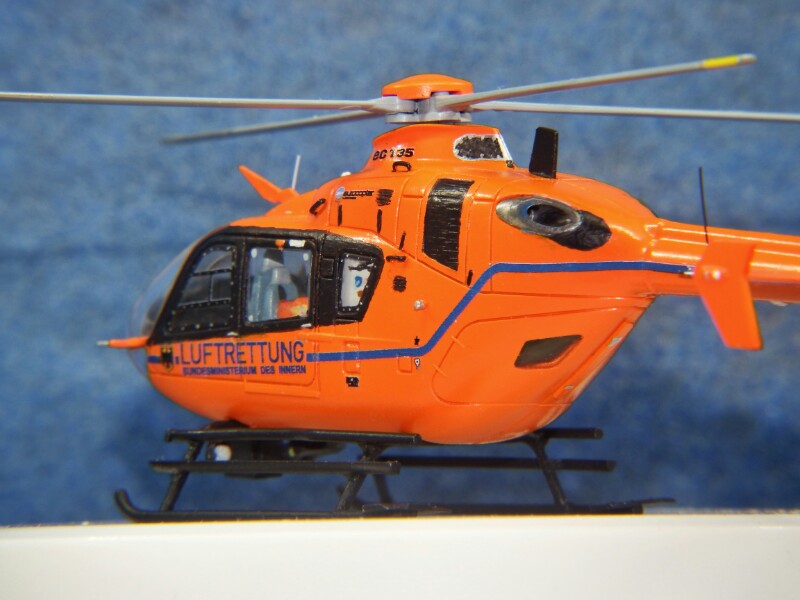

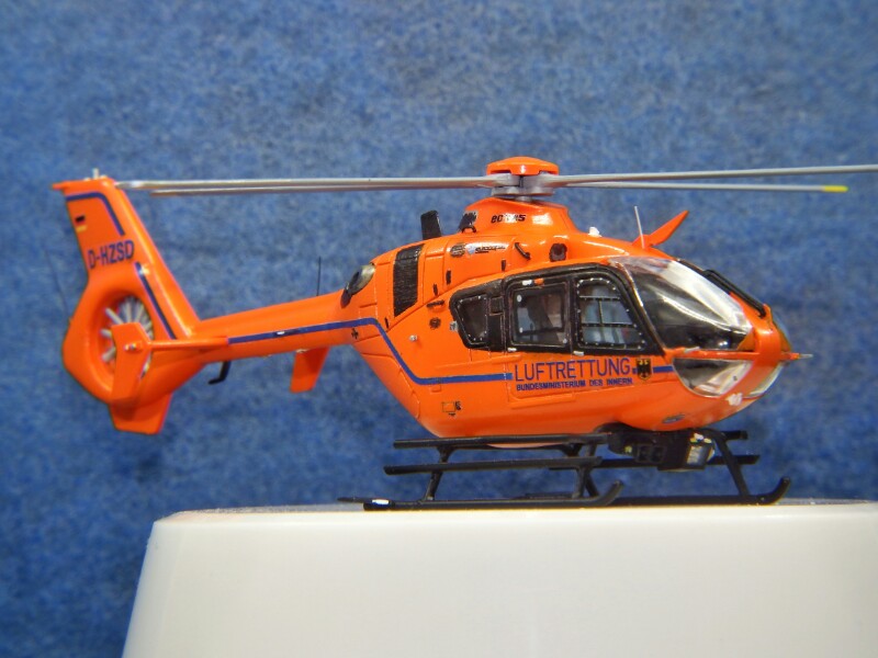

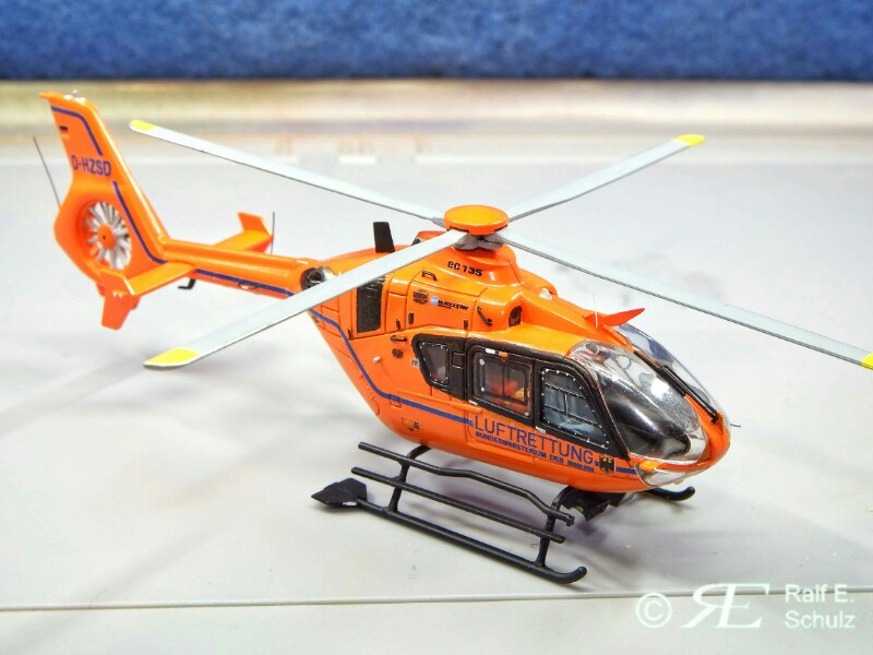

nach längerer Pause kommt nach Christoph 13 nun der aktuelle Christoph 12.
Diesmal allerdings als reines Standmodell ohne jegliche Sonderfunktionen.
Grundmodell war wiederum der BMI EC 135 von Wiking. Nebst den vielen Anpassungen wie überarbeitetes Landegestell, diverse Antennen Griffbügel, veränderter Rotorkopf, selbst angefertigte Lautsprecher, dem HELLAS Kasten und dem verglasten Fenster in der Heckklappe (das sich übrigens außen nahtlos in die Klappe einfügt und sauber der ursprünglichen Wölbung folgt), lag das Hauptaugenmerk auf den Sandfiltern. Diese habe ich zusammen mit weiteren anderen Klappen neu graviert. Ein paar kleine Stellen mussten im Zuge dessen verspachtelt und logischerweise bemalt werden, auch einige angesetzte Details benötigten die Rumpffarbe. Das Orange von Wiking ist aber nicht leicht zu treffen. Zum Glück konnte ich bei Peddinghaus geeignete Decals finden, sodass ich die Drucke entfernt und das Modell mittels Airbrush und RAL Farbe von Elita neu lackiert habe.
Diese Decals sind allerdings offensichtlich für den Roco-Heli entworfen worden, nicht alle Bildchen konnte ich beim Wikinger verwenden - leider auch nicht die für Eurocopter typische "Maske", die habe ich notgedrungen mit dem Pinsel aufgemalt. Auch lassen sich diese Decals von Weichmacher nicht erweichen, da legt sich nichts in die Rillen rein. Die Decals werden bestenfalls gummiartig, was es aber nicht unbedingt einfacher macht...
Innen wurde die Sitzanordnung im Patientenraum dem Christoph 12 angepasst. Eigentlich sind die Decals für den Hamburger Christoph 29 gedacht, aber der Heli mit dieser Kennung ist momentan in Ostholstein stationiert, daran habe ich mich gehalten.
So, es folgen nun drei Appetithäppchen, mehr und deutlich größere Bilder findet Ihr hier: http://nordstadt-forum.info/viewtopic.p ... 16#p178716
Ich hoffe, Euch gefällt die Bastelei, die ich ebenfalls für den Hobbykollegen mit dem anderen BMI Modell gefertigt habe. :D

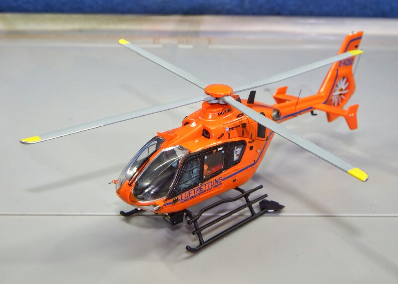

Aufgrund der großen Nachfrage *hüstel* schiebe ich trotzdem noch drei Bilder nach.
Das letzte zeigt dabei nochmals den "alten" Christoph 13 zum direkten Vergleich: Ist schon deutlich zu sehen, was ein paar zusätzliche Details und v.a. zusätzliche Decals (standen mir damals nicht zur Verfügung) alles ausmachen... 8)
Erkennbar (mehr oder weniger) sind hier die Lautsprecher: 2 mm Quadratprofil, nach hinten rund abgedreht, vorne aufgefräst und mit diesem "Umlenkschallbecher" (wie auch immer das Teil heißt) bestückt.
Der scheinbar deutliche Farbunterschied beider Modelle beruht auf den unterschiedlichen Lichtverhältnissen, Wiking lag tatsächlich mit seiner Orange erstaunlich nah an der RAL 2004.
