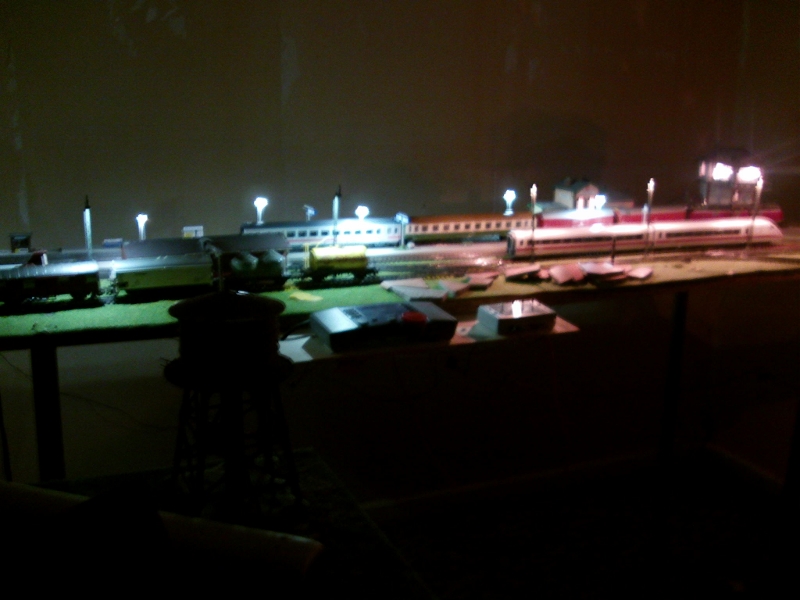

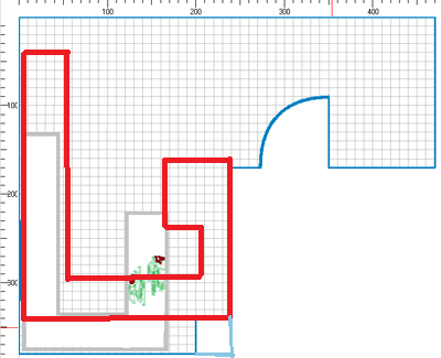

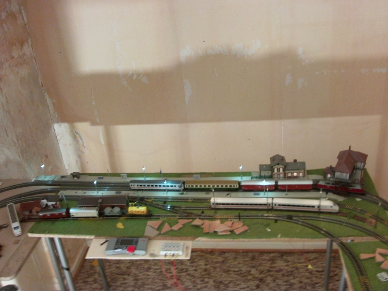

Toller Spruch :D . So jetzt aber wieder mal ernst .Ich habe Hier mal ein paar nachtaufnahmen von meiner Moba hochgeladen (sorry wenn sie nicht so gut geworden sind). Zusetzlich den Ausgebesserten plan .
Hoffe auf Weitere Kommentare :
EDWIN
PS: Die Tunnel sind nur Provisorisch
Ich habe mit Rot die ( ungefähre )
Anlagenform Eingetragen
Das Güterschuppengleis am bahnhof

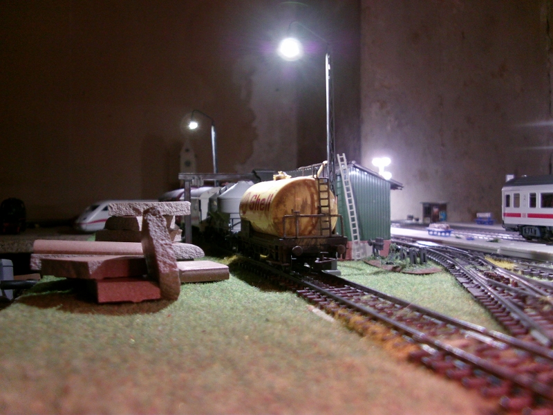

und bei nacht

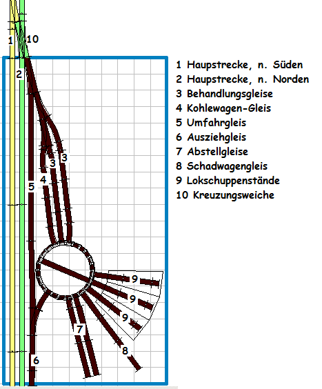

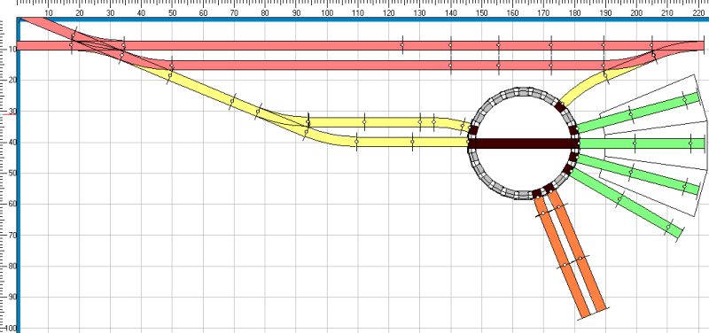

Beitrag von HahNullMuehr » Donnerstag 6. Dezember 2012, 00:19
ich plane so stille für mich hin,
da kommt mit plötzlich in den Sinn:
Der Edwin sprach zwar von "B-W",
jedoch: für Diesel, Dampf oder nur E :?:
Jetzt habe ich erst mal ein Dampf-Bw in der klassischen Anordnung gemalt.
Der blaue Rahmen misst genau 200 x 100 cm.
Gelb (1) und Grün (2) sind die beiden Gleise der Hauptstrecke (die muss ja irgendwie am Bw vorbei). Es könnten aber auch Bahnhofsgleise sein, dann müsste nur eventuell ein Abstand etwas weiter werden, so dass ein Bahnsteig dazwischen passt.
Zu behandelnde Loks werden hier nur von Norden erwartet, oder sie müssen über die Kreuzungsweiche (10) rückwärts ins Bw einfahren. Auf den Gleisen (3) können perallel zwei Maschinen bewässert, bekohlt, entschlackt und besandet werden. Allerdings wären die Behandlungsgleise für zwei Schlepptenderloks HINTEREINANDER etwas knapp.
Dieselloks fahren direkt auf das Umfahrgleis (5), an dem die Tankstelle liegt.
Daneben ist das Gleis für den Kohlen- (und Diesel-) Nachschub (4).
Behandelte Loks können über die Drehscheibe in die Schuppen (9) einrücken, im Freien abgestellt werden (7) oder reparaturbedürftig auf das Schadwagengleis fahren (8), sofern die Reparatur nicht vor Ort gemacht werden kann und die Lok ins Ausbesserungswerk verbracht werden muss.
Alternativ wäre ein Reparatur-Schuppen über den Gleisen (7) denkbar. Dann wäre (8) der Magazin-Zubringer, Schadwagengleise müssten dann nördlich des Ringlokschuppens angelegt werden.
Dampfloks, die direkt wieder auf die Strecke sollen, fahren über Drehscheibe, das Ausziehgleis (6) und das Umfahrgleis (5) wieder aus dem Bw.
An das Ausziehgleis (6), das an der unteren 2-Meter-Marke endend gedacht ist, könnte noch ein Anschluss an die Hauptstrecke gebaut werden. Das würde noch eine zweite Kreuzung nötig machen, damit nach Süden ausfahrende Loks wieder in Regelrichtung auf die gelbe Strecke gelangen. Wir denken uns hier einfach, dass alle Loks aus dem nahen Bahnhof kommen, und der liegt etwas nördlich.
Technische Anmerkung: System Märklin K-Gleis, Abzweige und Kreuzung jeweils in schlanker Ausführung, somit Parallelgleis-Abstand von 57 mm.
Soviel zum Entwurf. Kleiner krieg ichs nicht.
HobbyB12
Re: Mein Bahnbetriebswerk
Beitrag von HobbyB12 » Donnerstag 6. Dezember 2012, 15:05
Mit lieblingszug waren eigendlich Eisenbahnzüge gemeint .
Der Plan sieht ganz gut aus nur das ich ja eingleisig bauen möchte .Die Kreuzungsweich ist nur wegen der BW einfahrt da sonst wäre dort bloß eine Weich , die die Deichstrecke und die Hauptstrecke verbindet . Das umfahrgleis(5)würde nach meinem Plan auch an die (eingleisige)hauptstrecke angeschlossen werden . Nach meinem plan würde alles zusammen 4 Gleisig sein , denn das umfahrgleis würde auch als zuliefergleis ( Kohle,Diesel) dienen .Ebenso würde die Drehscheibe auch an das umfahrgleis angeschlossen werden . Ich überlege gerade noch , ob ich das 2te gleis (das währe hier die(5)) als bahnhofsgleis verwende.Die (8) ist bei mir noch als Offenes Lok abstellgleis eingeplant .Von
Den Werkstattgleisen würde ( villeicht)1 Gleis mit der Faller Lokwerkstatt 120159 oder mit mit einem Kleinlokschuppen (z.b.der fahrleitungsmeißterei 120237)bebaut werden.Ich werde auch noch einen plan anfertigen , das kann aber etwas dauern , weil wir nächste wöche noch ein Paar Tests Schreiben .
Frue mich über weitere kommentare .
Grüße aus S-H:
Edwin

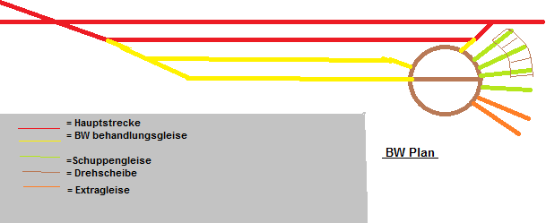

Jetzt habe ich mal mit " Paint " einen einfachen Plan des BWs gemacht .
BW Plan
BW Plan.png (7.83 KiB) 1459 mal betrachtet
Re: Mein Bahnbetriebswerk "Sparta"
Beitrag von HahNullMuehr » Samstag 8. Dezember 2012, 21:32
Moin Edwin,
ich habe Deine Skizze mal in ein geometrisch korrektes Schema umgesetzt.
Vertu Dich nicht, so ein Lokschuppen ist ein ziemlich großes Teil.
Näher als so bekommen wir ihn nicht an das eine Einfahrt-Gleis heran, das heißt,
dass die Mittelachse des Schuppens genau waagerecht (in der Verlängerung der Mittelachse Drehscheibe) zu liegen kommt.
Die ganze Chose misst etwas über 220 cm, und auch nur weil
a) die Behandlungsgleise spartanissch kurz ausfallen und
b) die "fetten" Weichen mit Abzweigwinkel 22°30' verbaut wurden.
In der Tiefe (also hier: Nord-Süd-Ausdehnung) kommen wir wieder auf einen knappen Meter.
Allerdings wäre zwischen gelb und rot noch Raum für ein Kohlewagen-Gleis.
HobbyB12
Beitrag von HobbyB12 » Samstag 8. Dezember 2012, 22:26
Ach du meine güte , was mach ich denn jetzt bloß , denn die behandlungsgleise
müssen min. 50cm lang sein . Villeicht schräg bauen ( schitt , gerade kommt mir in den sinn das die weichen zwar die kurzen sind, die kreuzungsweiche aber schlank is . uuuuuuuups). Da fällt uns ( mir ) bestimmt noch etwas ein .!?
Kommentare sind erwünscht und freuen würd ich mich auch :
Bis dahin grüßt euch
EDWIN
Beitrag von HahNullMuehr » Samstag 8. Dezember 2012, 23:38
HobbyB12 hat geschrieben:[...] Da fällt uns ( mir ) bestimmt noch etwas ein .!? [...]
Na, mir jedenfalls nicht. Ein Weichenwechsel mit Standardweichen (22°30') führt zu einem Parallelgleisabstand von 64 mm. Die Kombination aus schlanken Weichen (14°26') ergibt einen Mittenabstand von 57 mm.
Beide Formen mischen - impossible.
Außerdem braucht die schlanke Kombination in der Länge fast 12 cm mehr Strecke als die kurze Variante.
Wir können höchstens jetzt auf das Bw mit Durchfahrt verzichten, stattdessen die Behandlungsgleise als Stumpfgleise anlegen. (nach Westen zeigend)

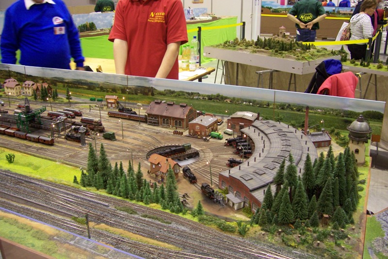

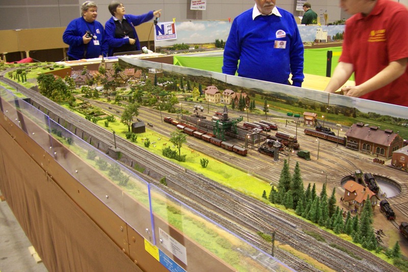

Kai Eichstädt
Beiträge: 2762
Wohnort: Flensburg
Beitrag von Kai Eichstädt » Sonntag 9. Dezember 2012, 12:39
HobbyB12 hat geschrieben:Da fällt uns ( mir ) bestimmt noch etwas ein .!
mir auch, aber das will ja keiner hören...
Als kleines Beispiel mal zwei Bilder aus Stuttgart vor zwei Wochen: Gesamtlänge des Bws sind geschätzte 3 Meter.
Einfahrt, Behandlungsanlagen, Werkstatt
Drehscheibe, Lokschuppen
Kai
Beitrag von HahNullMuehr » Sonntag 9. Dezember 2012, 13:44
Kai Eichstädt hat geschrieben:Moin, [...] Gesamtlänge des Bws sind geschätzte 3 Meter. [...]
...wenn das mal reicht. Moin auch.
Es soll auch Anlagen geben, die NUR aus Bw bestehen. Ein Schattenbahnhof hält Dampfloks in reicher Auswahl bereit, die nacheinander einrücken, abgefertigt, abgestellt oder wieder in den Streckendienst geschickt werden. Die einzigen Züge, die man da sieht, sind dann der Kohlenzug, der Schlackenabtransport und gelegentlich ein Zubringer für das Magazin mit Ersatzteilen.
HobbyB12
Beitrag von HobbyB12 » Sonntag 9. Dezember 2012, 15:20
Schön gestaltetes BW . NUR leider eeetwas zu groß .
