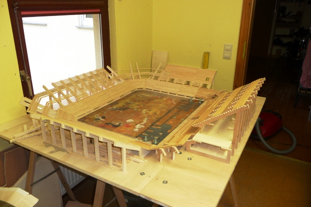

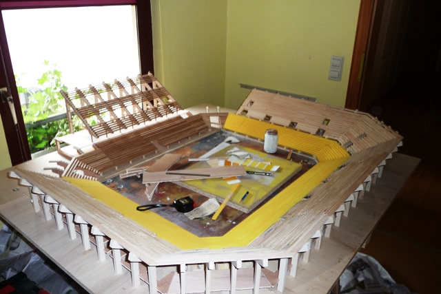

Ich baue mir ein Modellstadion i Maßstabm 1:110.
Daher dass ich den Beitrag geändert habe, kann es sein dass die ersten Antworten nicht zu dem Beitrag passen.
Die Fortschritte werde ich hier immer reinstellen. Also es lohnt sich reinzuschauen.
Wenn ihr auf meine Homepage in der Signatur klickt, müsst ihr auf Modellbau gehen und da werden die Fortschritte zu dem Stadion noch genauer beschrieben.
Hier sind die ersten Bilder

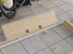

was für Leisten hast du für die Tribüne genommen, sieht mir nach 20x10mm aus. Dann passt deine Berechnung überhaupt nicht. Wie sollen die Preiserlein denn auf ihre Plätze kommen, setz mal eine Figur drauf und schau selbst. Meine Leisten für die Tribüne waren 20x5mm, ergibt bei 1:87 = 43,5cm unterteilt mit Stufen = ca 21cm Stufenhöhe, fast wie im richtigen Leben. Wenn ich richtig liege dann hast du Stufenhöhen von etwa umgerechnet 50cm "gute Nacht Marie".
Gruß Frank
Gruß Frank
Nicki0401
Re: Modellstadion in Bau
Bei dem 2. Bild sind die Stufen falsch. Ich hab sie nochmal rausgebaut und das durchgängig so gemacht, dann passt der Maßstab auch.drangi hat geschrieben:Hallo Nicki,
Gruß Frank
Trotzdem Danke

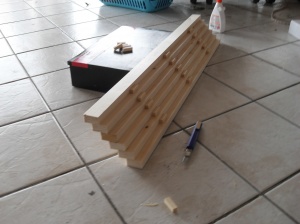

also deine Stufen / Leisten sind erstmal viel zu groß! Meine Fußballstadien sind im Maßstab 1:160 erbaut und d.h die Stufen sind je nach Steilheit 8x4 mm , 10x4 mm , 9x4mm oder jeweils 6mm dick. Die Stadiongröße kann auch noch bei so einem kleinen Maßstab sehr groß ausfallen!

Hab hier nochmal ein paar neue Bilder für euch:
http://de.tinypic.com/view.php?pic=2a8p3wj&s=5
so dick werden die Stufen wo die Preiserlein später drauf sitzen.
http://de.tinypic.com/view.php?pic=s2sd9l&s=5
Ein paar Bauarbeiter geniessen schon mal die Aussicht von oben.
Das wars erstmal wieder.
die Sitzhöhe ist immer noch zu groß. Wenn ich das richtig sehe ist sie in Höhe des Gesäßes. Höhe des Knies wäre richtig.
- Jörg Spitz
- Beiträge: 2068
Dann mußt Du aber Klein sein !!Nicki0401 hat geschrieben:Also für mich past es.
