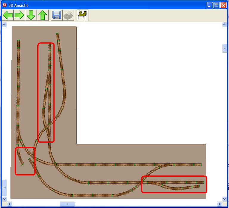

@felix93
Mit welchem Programm hast du das geplant?!
Ich hab versucht es anhand der Schienennummern nachzuplanen und bin auf ein sehr krüppeliges Ergebnis gekommen.
Als Erstes fällt auf, dass du für eine 22,5°-Weiche keine 30°-Kurve als Gegenstück nehmen kannst.
Martin
Sollte mein Trackplanner nicht auf dem neusten(alten) Stand sein tut mir die Aussage mit der Weiche leid. Ich musste für die Weichen statt 5121 5238 und 5139 verwenden. Bei mir gibt es keine 30°-Weiche zu der 5100 als Gegenstück passen könnte.
Modelleisenbahnclub Kiel e.V.

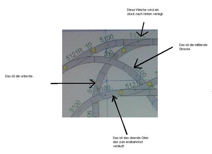

Das, was in Deinem Gleisplan steht, kann niemals passen!
Noch mal um sicher zu gehen: auf Deinem Plan sind bei dem Gleisdreieck zwei Kurven übereinander aufgezeichnet - stimmt das, oder hast Du da in Wirklichkeit eine Kreuzung verbaut?
felix93
Re: Neue Anage in Planung
Beitrag von felix93 » Donnerstag 24. Juni 2010, 20:48
also hier.
Gleisplan Dreieck.JPG (27.48 KiB) 697 mal betrachtet

Beitrag von David » Donnerstag 24. Juni 2010, 20:55
Daraus werde ich aber auch nicht schlau. Beschreib's doch bitte mal im Text, vielleicht versteh' ich es ja dann.

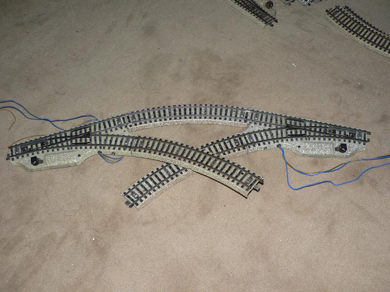

Sorry, aber dieses Gleisdreieck kann nie, nie, NIEMALS auch nur ansatzweise im entferntesten passen!
Was zum Geier hast Du da aufgebaut? Fotos bitte!

@ Martin D.: Dein Programm hat nur die 22°30'-Weichen, es fehlt also ein Stück am 1/1-Bogen 5100 (30°), genau 7°30'. Der musste (wenn man das wollte) mit dem Gleisstück 5102 (7°30') ergänzt werden. Viel früher gab es die Weichen 5121 (L+R), und deren gebogener Zweig entsprach genau dem 1/1-Bogen 5100. Wenn man an die Weiche dann den Gegenbogen 5100 anbaute, waren die Stränge wieder parallel, aber mit einem recht großen Abstand (um 96 mm).
Mit der 5137 (L+R) konnte man die Gleise näher zusammenrücken (etwa 55 mm), es blieb aber der Bogenradius 1 (wie bei allen gebogenen Gleisen, die mit 51.. anfangen).
Auf Marsupilamis Bild sehen wir die Oldies unter den Altbaugleisen mit dem 1/1-Bogen. Und Wenn da einer die erforderliche lichte Höhe reinbringen will, muss er die Gleise schon ordentlich verbiegen. (Auch wenn Marsupilami auf dem Bild den Einbau eines Stückes 5110 (Gerade, 22,5 mm Länge) unterschlagen hat, das rettet es aber auch nicht mehr.Vgl. Plan, dort nur als "10" eingezeichnet).
Und eine Kreuzung zweier gebogener Gleise hat es im M-Programm nie gegeben. Und ich hab so ein Gefühl, als wenn das auch niemals mehr gebaut wird.

Im Ernst: Die Stelle war mir auch aufgefallen, ich verstehe den Plan wie Du und kann mir nicht vorstellen, dass das Sinn hat.

Wie auf dem Foto von Marsupilami deutlich zu sehen ist, ist die Trassenführung durchaus möglich.
Vielleicht nicht ganz konventionell und für jeden Waggon zu befahren? :clown:

Vielleicht darf man unterstellen, dass es sich bei dem Gleisplan um eine Prinzipskizze handelt?
Sicher, die Grundfläche ist bemaßt, also ist solch ein Prinziiip nicht unendlich dehnbar 8)
Jedenfalls bin ich recht gespannt, wie sich das Ganze aufklären wird:
alleine, dass die Gleise nicht parallel zur Anlagenkante verlaufen, sind doch Grund genug, dem Glücklichen eine Chance zu geben!
(und sei es nur, weil das Blatt schief eingescannt wurde...)
