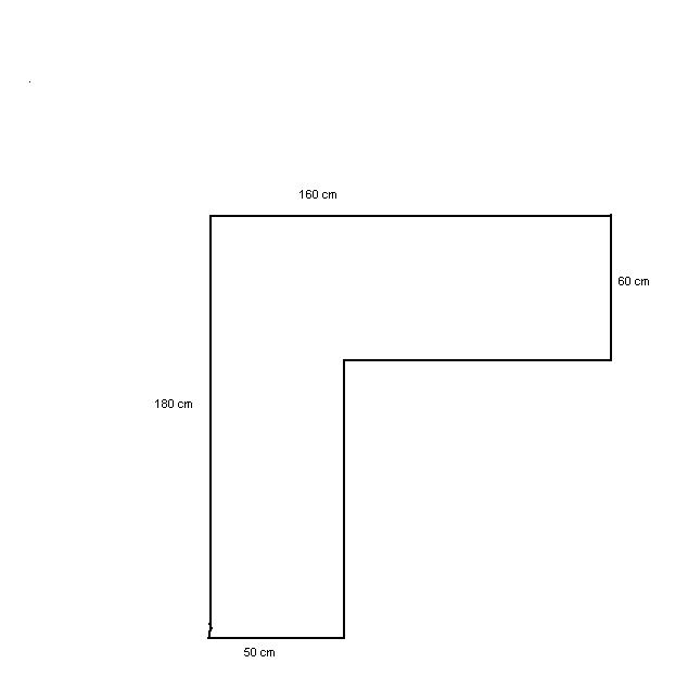

Guten Tag,
ich habe mich entschlossen eine neue Anlage in angrif zunehmen.
(ich hab unten die Fläche hinzugefügt.)
Meine Frage : Aus welchem Material soll ich am besten den unterbau machen ?

Auf der Skizze sind die beiden Schenkel nur 50 cm bzw. 60 cm breit. Das kann nur Spur N (oder kleiner) sein, denn ein Halbkreis / Kehrschleife in H0 passt da nicht hin. Oder möchte er vielleicht nur rangieren?

hallo,
meine Anlage ist in H0.
sie ist nur ein teil abschnitt mit 2 Ebenen. Das komplett oben drauf is schon geplant,
nur weiß ich noch nicht was ich am besten als unterbau nehme.

Hast du vielleicht Lust den Gleisplan zu posten?
Kann mir auf dem Fleck schwer eine H0 Anlage mit Fahrbetrieb vorstellen.

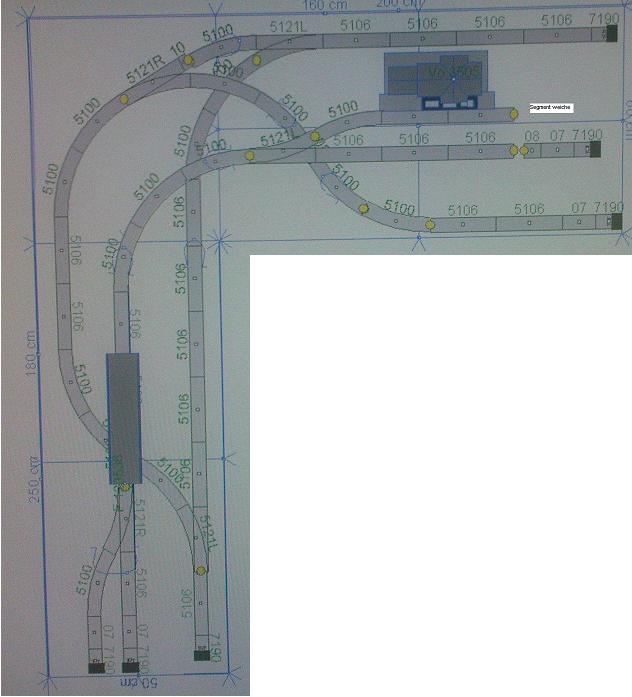

also hier ist meine anlage (M-gleise) recht´s oben hinterm Bahnhof in der ecke ist
schon mal der über gang zu einer eventuellen anlage!
Unten links bei den prellböcken geht´s auf die anderen abschnitte.
Danke schon mal ich werd dass mit der Rahmen bauweise machen.

also der obere Teil erinnert doch stark an M.C. Escher: gerade das Gleisdreieck mit 30% Steigung wird so nicht funktionieren. :shock:
Vielleicht ist an der Stelle eine Kreuzung angebracht (die sich natürlich nicht so elegant im Bogen schwingt)?

Darf ich mal fragen, mit was für Zügen Du auf der Anlage rumfahren willst?
Hast Du das schon mal versucht, das real aufzubauen?!?

Versuche es mal mit den schinen wenn du schon alles hast einfach so auf dem Boden mal aufzubauen.
um zu sehen ob es überhaupt geht.

dass miot dem Gleisplan passt schon so
An Marsupilami: Ich besitzt 2 schienenbusse,1 E-lok,3 diverse Dampfloks (alle von Märklin)
ich hab alles schon real aufgebaut.(so auf´m Boden)
ach die andere Anlage ist schon fertig ,(sehr alt) aber restauriert! :D
viele grüße flex :D

felix93 hat geschrieben:ich hab alles schon real aufgebaut.(so auf´m Boden)
Auch das Gleisdreieck oben?!? Das will ich sehen... :shock:

es ist möglich abber ich werde
lieber die weiche ein stück nach hinten verschieben !dann ist es besser !!

@ all die hier gerade bezweifeln bzgl. der Dimensionen: Meine Anlage ist 2m x 1,10 m und in meinen Bahnhof,der noch nicht mal gerade gelegt ist, passen auch Zuge mit 3 Wagen (Reisezugwagen) und 1 Lok (E-Lok). Also ist das SO klein gar nicht. Und von daher.. Aber das mit den 30 % Steigung ist wirklich etwas schwer,da wird wahrscheinlich selbst eine Kof II mit Gleishaftmagneten kapitulieren.
LG von mir,Torben

30 % steigung geht schon, muss bloss die entsprechende länge haben für die steigung .
also 2 meter riechen da nicht wirklich ..
wenn dann könnte man die steigung vielleicht mit einem Gleiswendel realistierne .. aber da brauchst auch wieder platz ..
Marsupilami
Beiträge: 1785
Wohnort: Am Harz...
Re: Neue Anage in Planung
Beitrag von Marsupilami » Donnerstag 24. Juni 2010, 16:42
BartM hat geschrieben:30 % steigung geht schon, muss bloss die entsprechende länge haben für die steigung .
30% Steigung heisst, dass pro 1m horizontaler Länge die Strecke um 30cm ansteigt - Du kannst das nicht einfach auf eine beliebige Länge verteilen.
