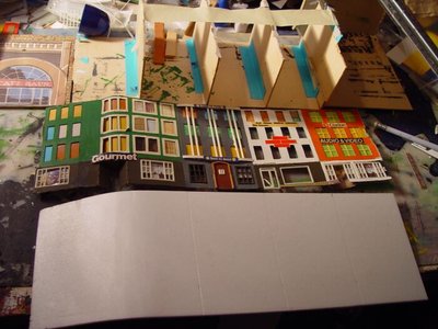

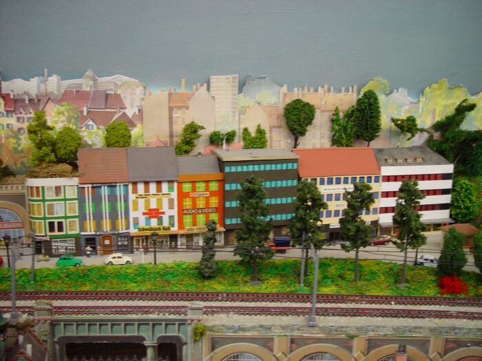

so, jetzt ist der Winter gekommen und ich beginne mal wieder, an meiner Modellbahn herumzubasteln.

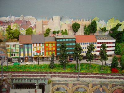

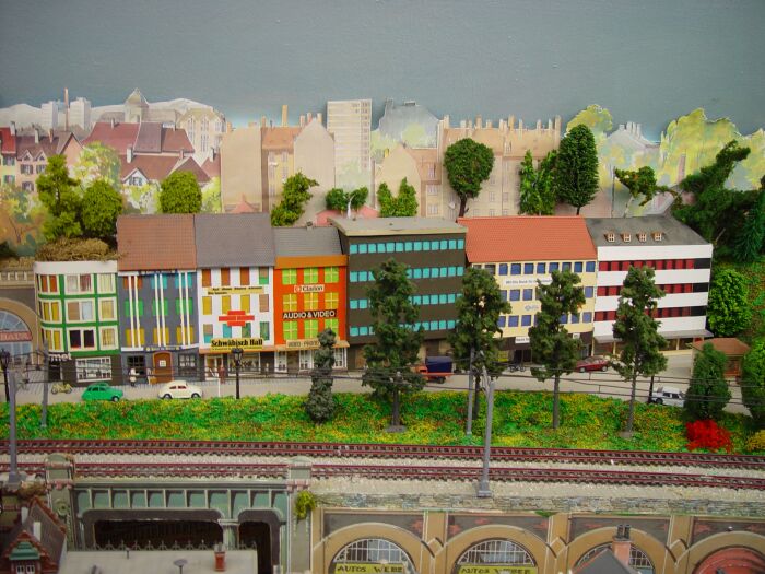

Vor ungefähr 25 Jahren habe ich für eine frühere Anlage eine Häuserzeile gebaut, die nach meinen heutigen Ansprüchen noch recht dilettantisch war:
Es fehlten die Fenstertiefen durch entsprechendes Mauerwerk, die Fensterrahmen, Hausverzierungen, Stuck etc.
Trotzdem hatte ich diese Häuserzeile - die im Original im Bonner Bahnhofsviertel steht - im Hintergrund auf meiner Anlage eingebaut:

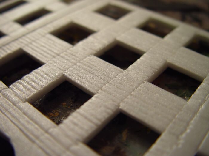

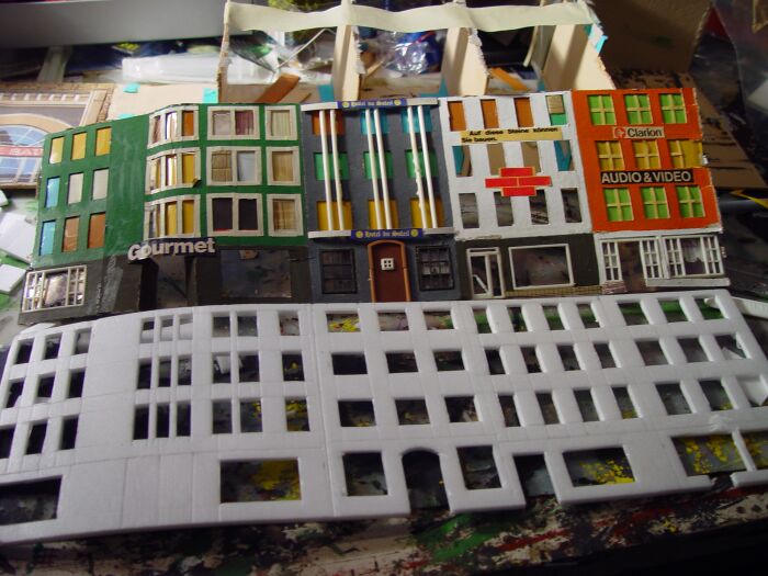

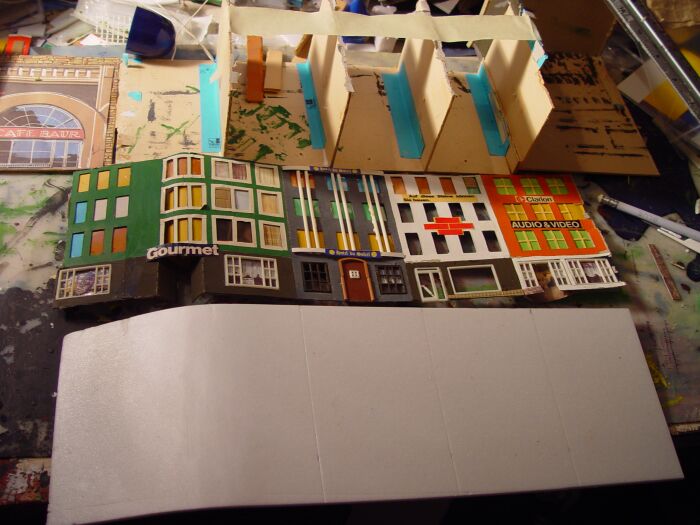

Nun will ich diese Häuserzeile "aufmotzen" und habe nach dem Ausbau alle Maße auf Depron übertragen:
Bilder weiter unten
dann das Gleiche mit den Fenstern:
Bilder weiter unten

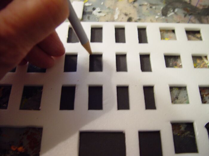

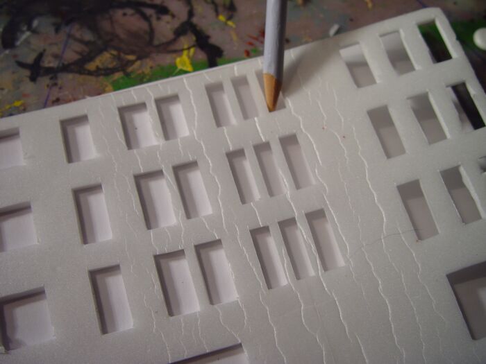

Die Fensteröffnungen wurden dann ausgeschnitten:
Bilder weiter unten
So, das wär's für heute, demnächst geht es weiter.

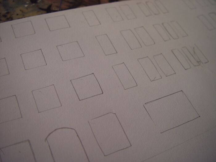

Inzwischen wurden die Fensteröffnungen von hinten auf weißen Fotokarton zum späteren Herausschneiden der Fensterrahmen abgezeichnet:
Bilder weiter unten
oder für das weiße Haus auch mal auf schwarzem Karton:
Bilder weiter unten

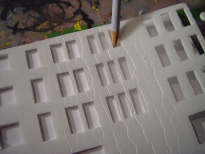

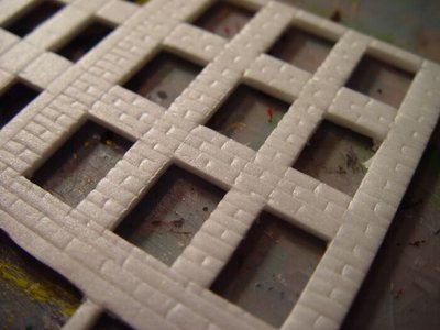

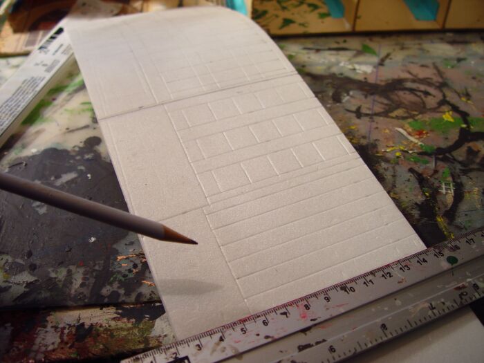

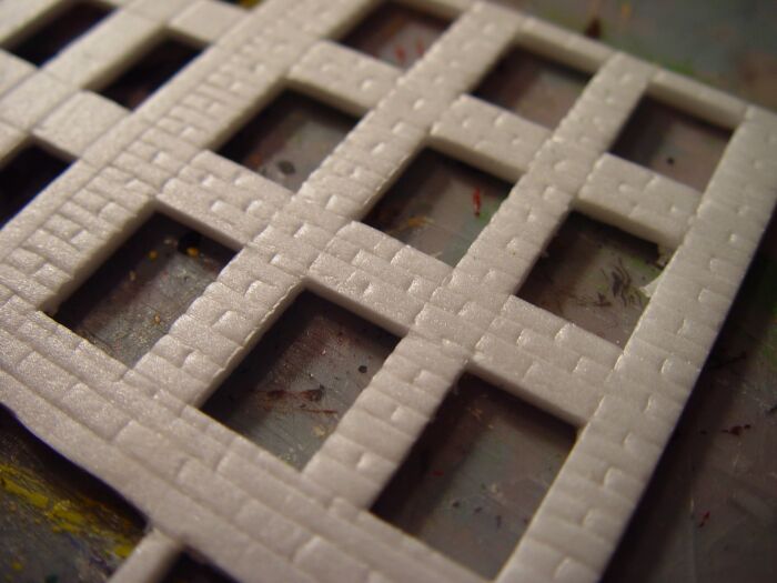

Dann werden mit dem Kuli Strukturen in die Hausfronten geritzt:
Bilder weiter unten
auch mal Stein:
Bilder weiter unten

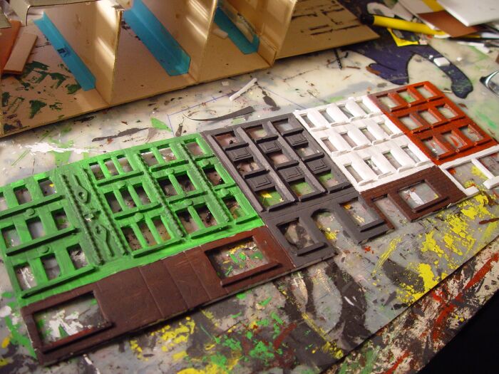

Beitrag von Dr. Peter Holbeck » Montag 16. November 2009, 10:59
Hallo Ralf,
Es folgen weiter Fassadenbauabschnitte.

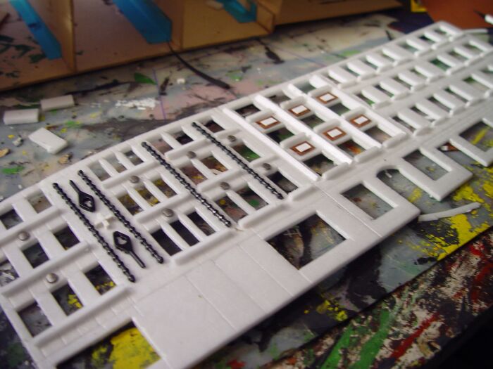

Auch habe ich "Stuck" (aus Kabelbindern, Metallplättchen und Pappstückchen)
aufgeklebt und Fenstersimse angebracht:
Bilder weiter unten
Dann wurde mit Atönfarbe angestrichen. Der ungenaue Übergang zum Erdgeschoß ist unwichtig, da er später von Vordächern verdeckt wird.
Bilder weiter unten
Schöne Grüße
Peter

Wenn ich mir das aber erlauben dürfte anzumerken: Nimm vielleicht noch mal mehr dicke Farbe, um die "Stuckteile" mehr an die Hauswand anzupassen, die wirken so noch etwas abstehend ("hinterschnitten").
Aber sonst: wirklich hübsch, ich bin schon sehr auf die Fortsetzung gespannt! :D
