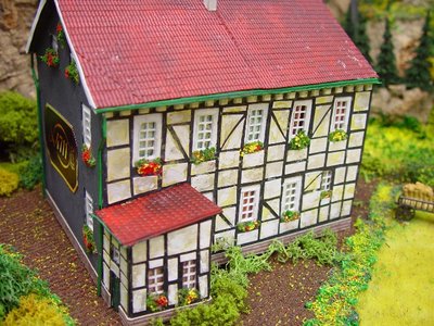

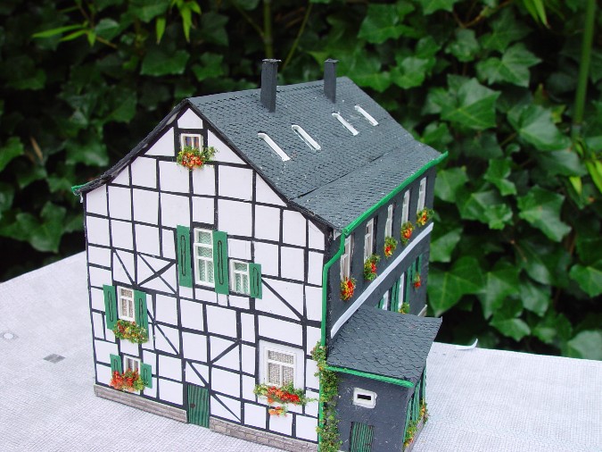

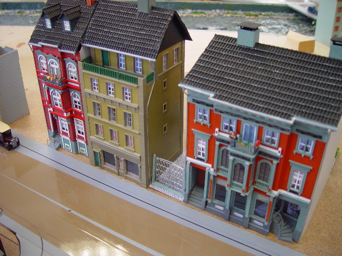

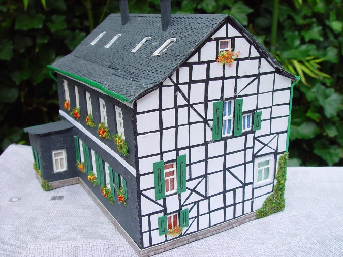

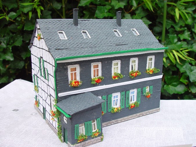

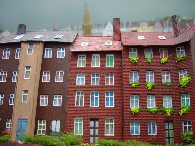

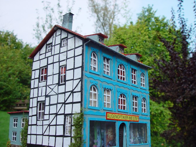

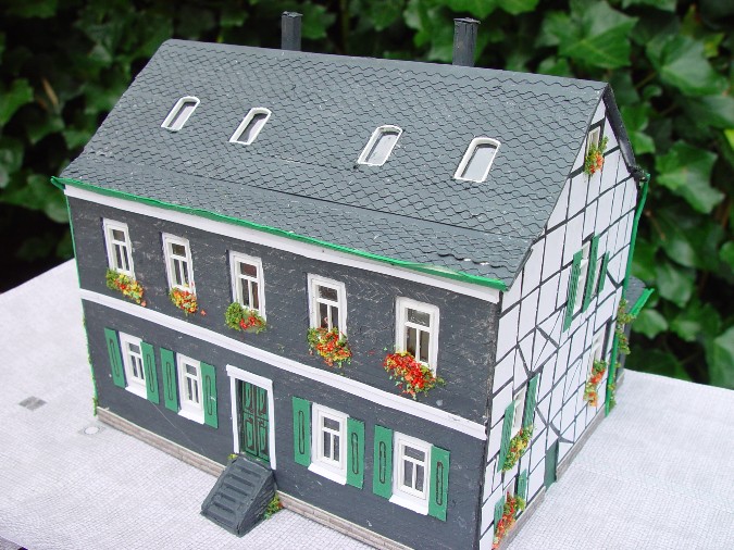

Wir sind mal wieder beim Schieferhausbau.
Gerade habe ich aus Jürgen Kunzes Rohbau für die Wuppertal-Achse 2 Schieferhäuser und ein Jugendstilhaus gebaut.
Schieferhäuser sind ja immer etwas schief, sagt ja schon das Wort :wink:

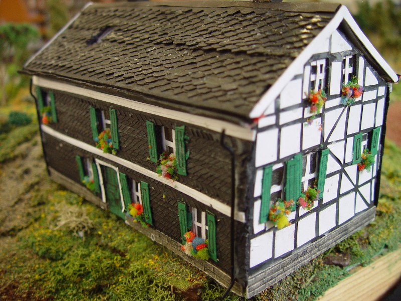

Hinter dem Bahndamm schaut in natura ein Haus heraus
Hier der Nachbau

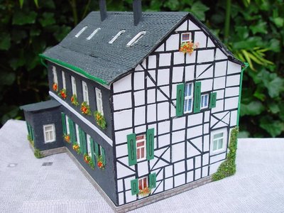

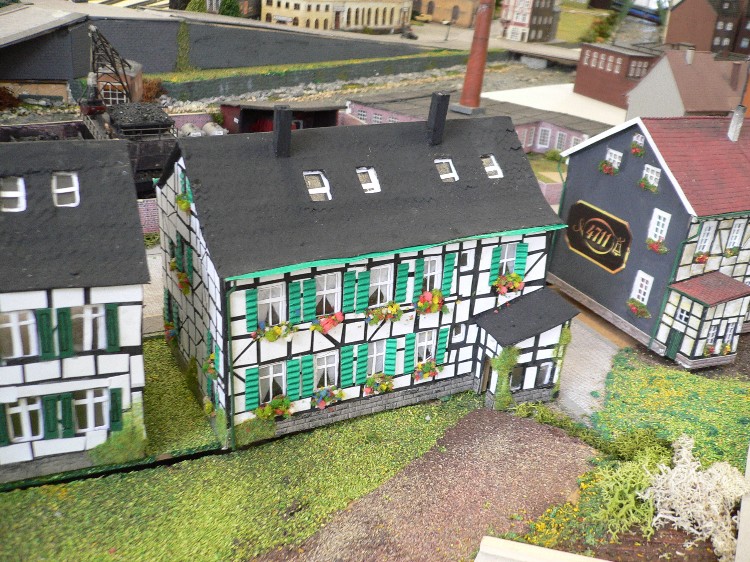

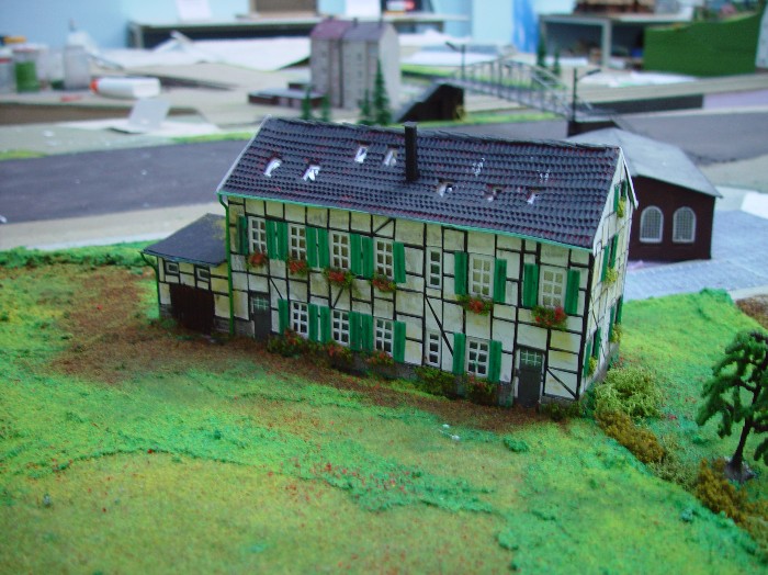

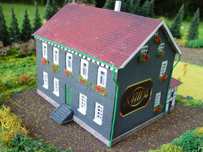

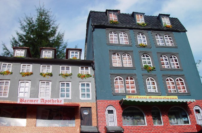

Das 2. Haus:

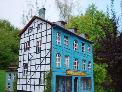

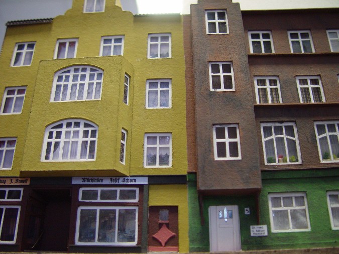

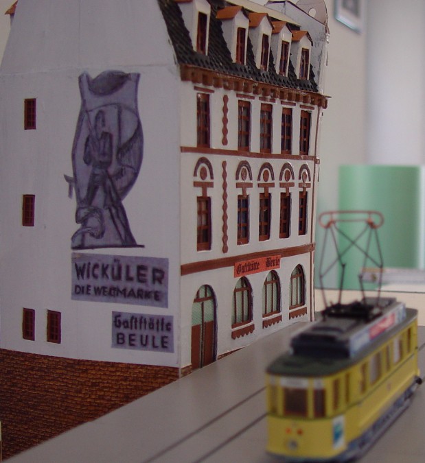

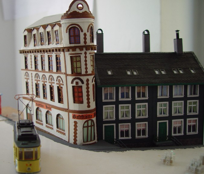

Das Jugendstilhaus:
Schöne Grüße
Peter

Echt super, Peter. Die Dachplatten sind doch aus Kunststoff, oder?
Gruß,
Yannick
P.S.:Weitere Bauberichte sind erwünscht

Hallo Yannick,

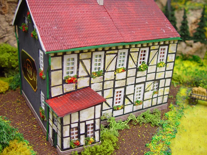

die Dachplatten des Jugenstilhauses und des Hauses daneben sind aus Kunststoff-Bausatzresten.
Das Dach des 1. Schiefer-Fachwerk-Hauses ist Eigenbau aus Pappe mit einer Zackenschere hergestellt:

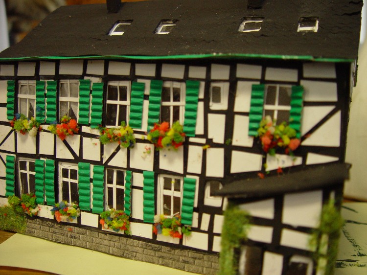

Fachwerkwand

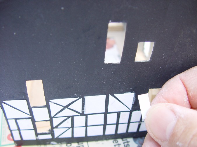

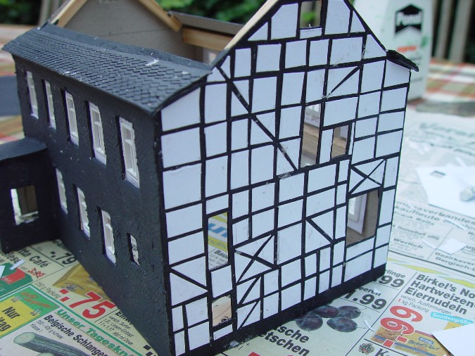

Beitrag von Dr. Peter Holbeck » Sonntag 7. August 2005, 10:32

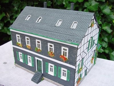

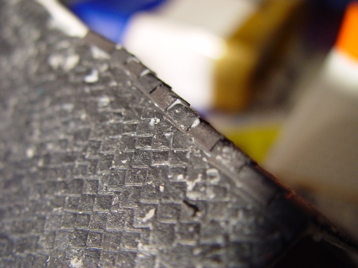

hier mal eine neue Methode zur Herstellung einer Fachwerkwand.
Dabei werden auf die schwarz oder dunkelbraun grundierte Hauswand aus weißem Fotokarton Vierecke oder Dreiecke in Fachwerkmuster aufgeklebt.
Dadurch liegen die Fachwerkbalken wie in natura etwas tiefer:
Es gibt aber auch Fachwerk wo das umgekehrt ist, d.h. die Balken springen hervor.
Dafür muß man beim Modellbau schwarze Balken auf weißen Karton kleben.
Schöne Grüße
Peter

Na also die Methode mit dem weißen Karton sieht aber nur aus der Ferne gut aus, da ist die in deinem Buch beschriebene Methode mit den Kunststoffplatten, Schraubenzieher und braunen Kartonstreifen besser.

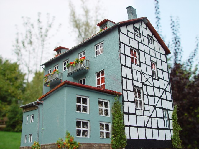

Ich habe mich aber von Hannes Kritik nicht entmutigen lassen und experimentiere weiter mit meiner neuen Fachwerk-Methode:
Es ist verrückt, aber es sieht in natura besser aus, als auf dem Foto.
Da habe ich das Haus einfach nur irgendwo hingestellt. Später steht es bei der Wuppertal-Achse im Modellbarmen an einer Straße.
Schöne Grüße

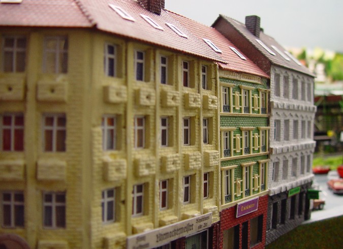

weiter Häuser, wobei auch schon mal "verschmutzt" werden kann:
Schöne Grüße

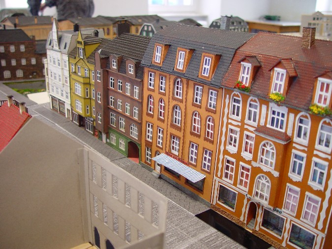

Beitrag von Dr. Peter Holbeck » Sonntag 28. August 2005, 16:00

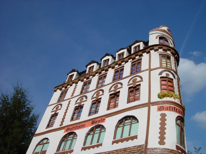

jetzt habe ich mal ein Haus aus Wuppertal nachgebaut, das schon von Natur aus schief ist, das Bügeleisenhaus in Oberbarmen:
Mein Nachbau:
Hier erste Stellprobe auf der Anlage, es ist das neben dem Schieferhaus

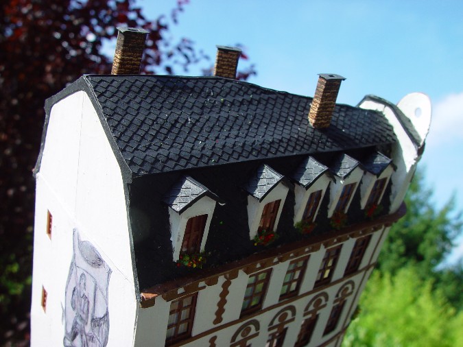

Das Dach habe ich nach der bekannten "Zackenscheren-Methode" gebaut:
Schöne Grüße
Peter
Zuletzt geändert von Dr. Peter Holbeck am Montag 25. Februar 2013, 17:42, insgesamt 1-mal geändert.

Beitrag von Dr. Peter Holbeck » Mittwoch 7. September 2005, 10:03

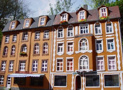

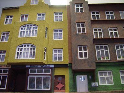

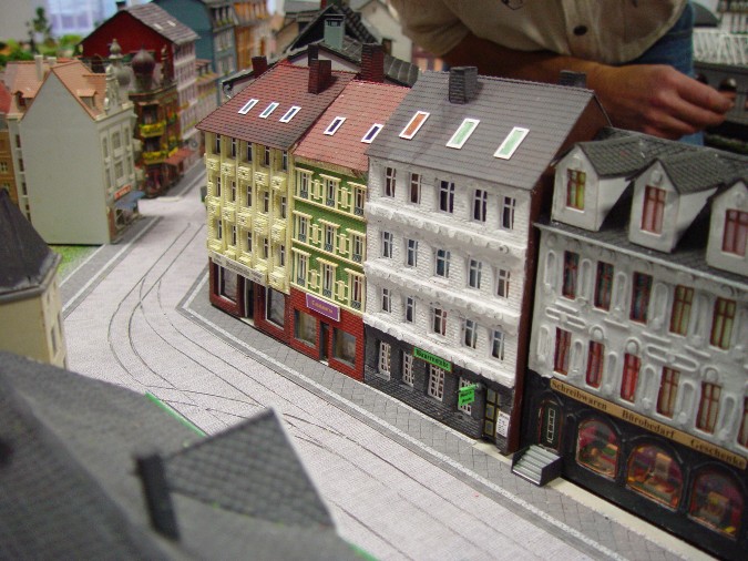

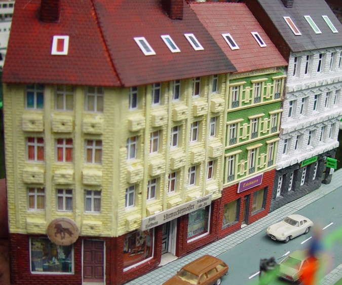

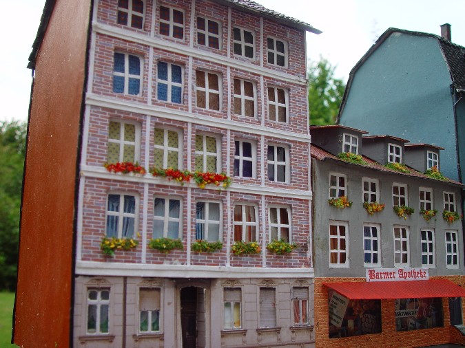

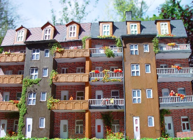

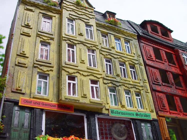

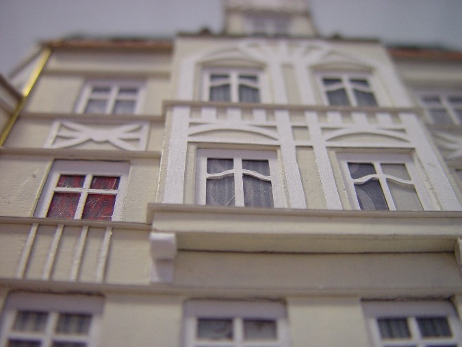

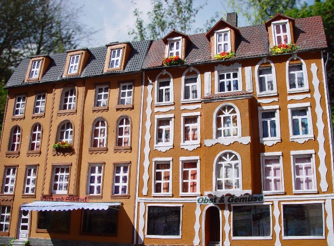

hier mal ein paar Stadthäuser, die nach Vorbildern in Wuppertal-Oberbarmen entstanden sind:
Die Häuser sind alle bis auf ein paar Kunststoffdächer, die nicht mit der Zackenschere entstanden sind aus Holz und Pappe gebaut.
Schöne Grüße
Peter
Zuletzt geändert von Dr. Peter Holbeck am Montag 25. Februar 2013, 18:00, insgesamt 2-mal geändert.
Gast
Beitrag von Gast » Mittwoch 7. September 2005, 10:17
Schön. Ich muss es Dir nochmal sagen, Peter: Deine Häuser haben Seele.
Ich habe deshalb einen Titel für Dich gefunden:
Friedensreich Hundertwasser des Hausmodellbaus
Irgendwie erinnern mich Deine Bauten an den österreichischen Künstler (das ist zur Abwechslung mal einer, den man symphatisch finden kann).
Vom Baufach her stellt sich allerdings die Frage, was zuerst kommt: Die Backsteine (wie im EG) oder der Putz (wie im OG) ?
Die Ladenschilder würde ich noch mit dünnem Karton verstärken, damit sie etwas "Fleisch" bekommen; evtl. einen Rahmen drum rum...
Scratchbuildende Grüße vom bisher nur kitbashenden
Martin

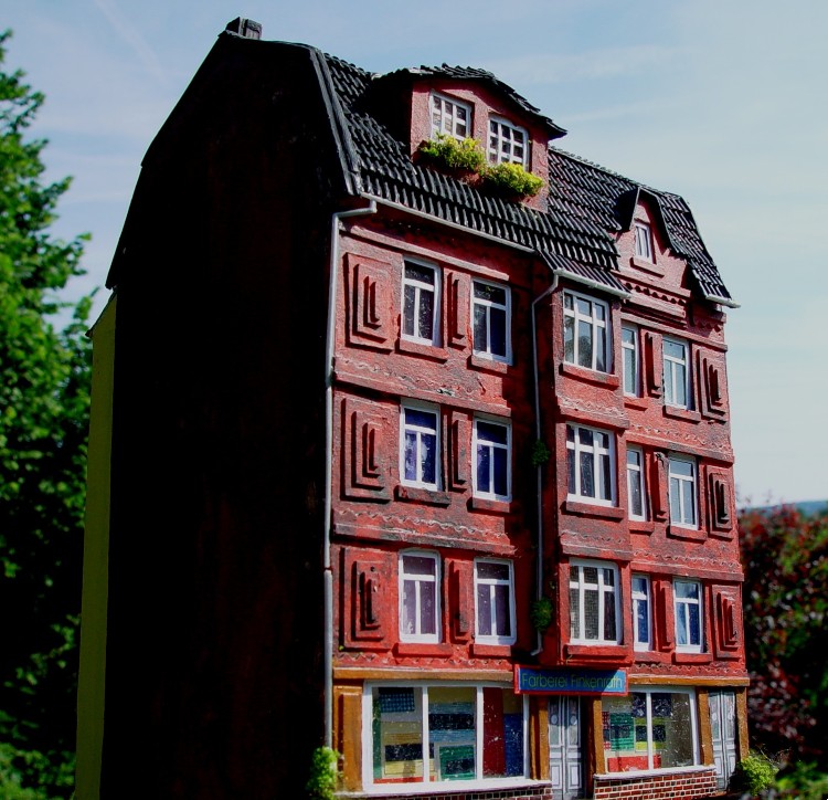

Hier noch meine letzte Schandtat:
Schöne Grüße
Friedensreich, äh....Peter
