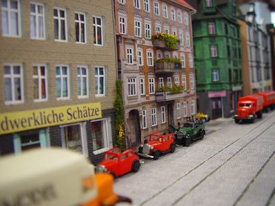

Hallo Datterine,

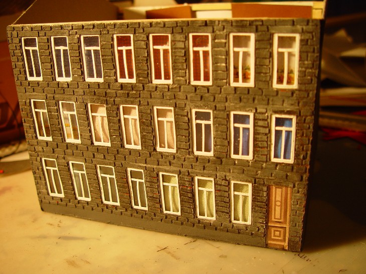

dankeschön, da kann ich noch ein Foto für Dich nachliefern. Ich habe nämlich noch einen zweiten Erker an der Frontseite angebaut:
http://www.modellbahn-privat.de/scripte ... entid=1799
Liebe Grüße
Peter
Liebe Grüße
Peter

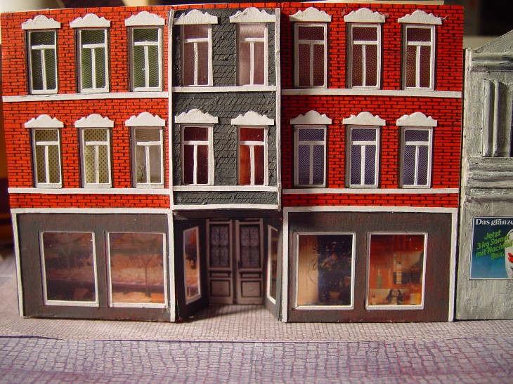

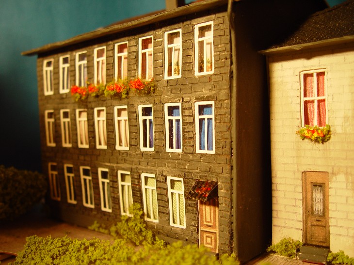

Hallo Peter,
sehr sehr schön - ich bin immer wieder erstaunt wenn du Fotos zeigst
Auch wenn schon angesprochen, aber die Dachrinnen haben einen sehr schönen Effekt. Ich würde vielleicht noch die Lampen über dem "Berliner Kindl"-Schild real herausragen lassen (vielleicht sogar mit LED's), anstatt diese gedruckt auf der Fassade zu lassen. Würde bestimmt gut wirken.
Aber: Immer weiter so

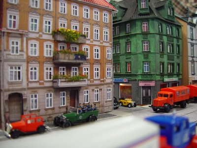

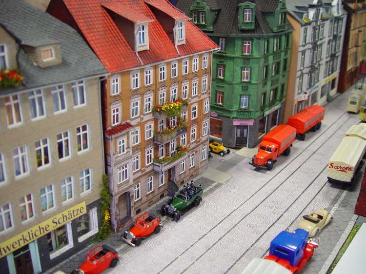

Hallo Simon,
auf Dortmund freue ich mich und werde möglichst früh am 8.4. dort sein.
Hier noch mal meine Handynummer 0171 3177752

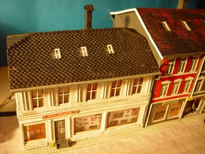

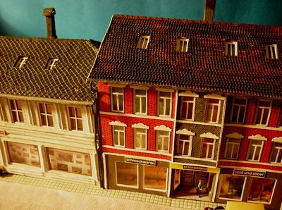

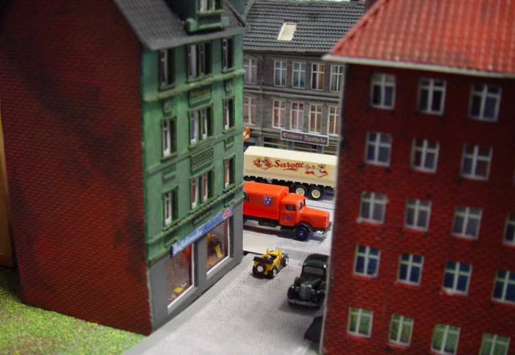

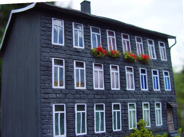

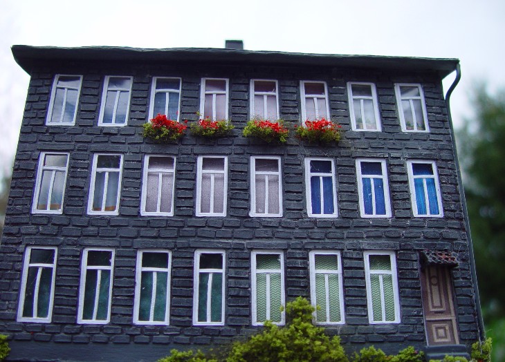

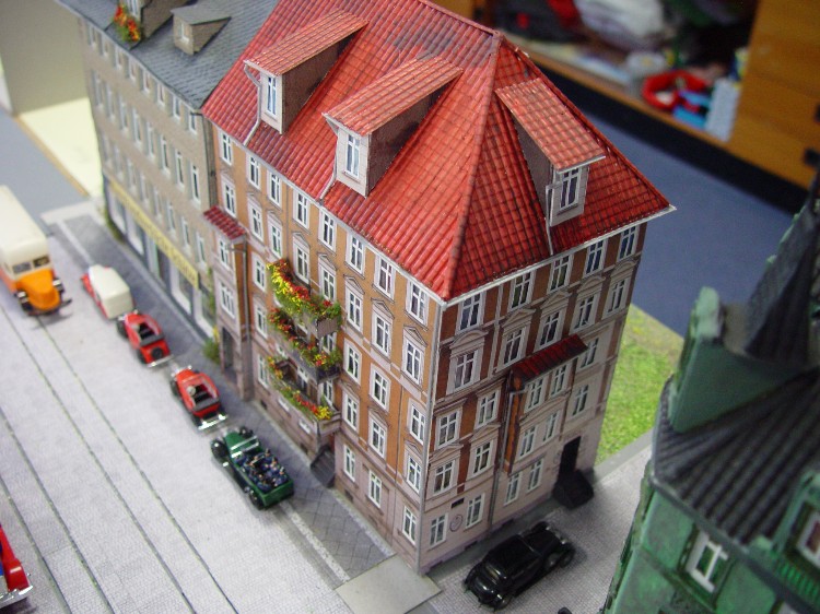

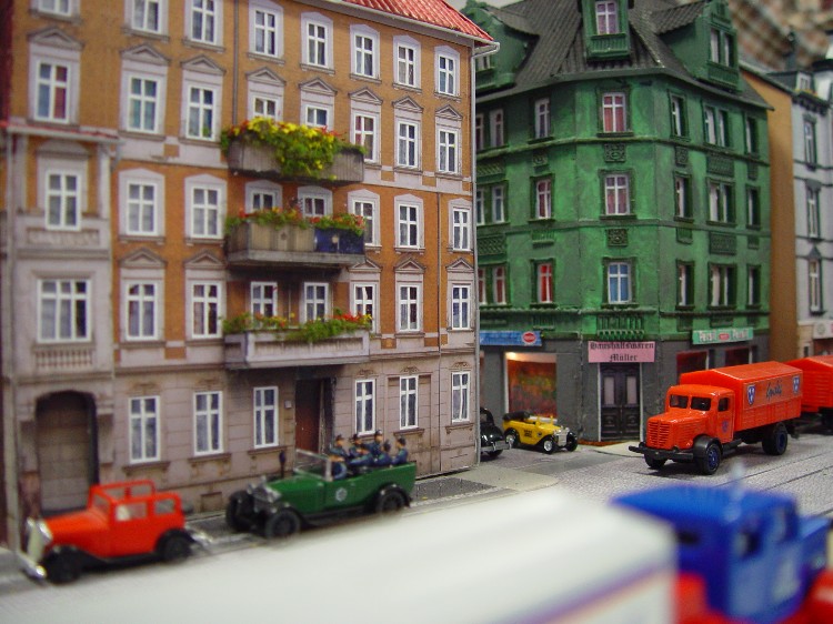

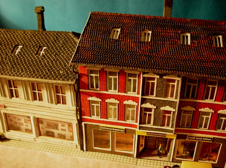

Das Haus steht jetzt auf unserer Anlage und hat vorher noch einen dritten Balkon bekommen: Bis zum 8.
Schöne Grüße
Peter
Schöne Grüße
Peter
Zuletzt geändert von Dr. Peter Holbeck am Samstag 23. Februar 2013, 19:02, insgesamt 1-mal geändert.

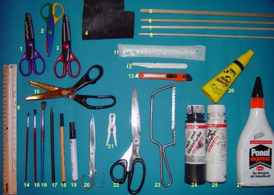

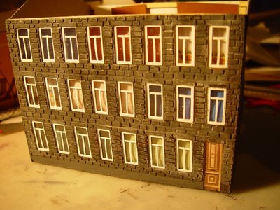

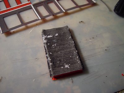

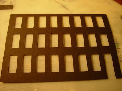

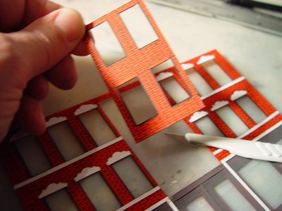

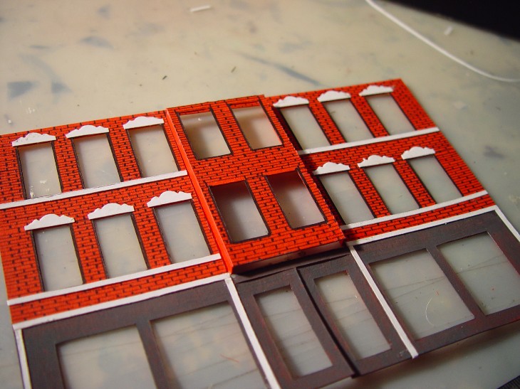

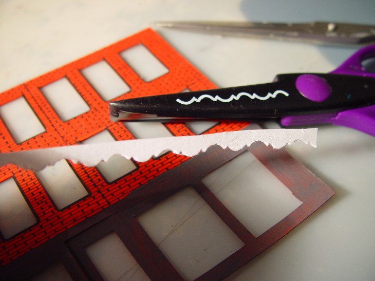

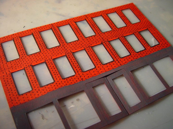

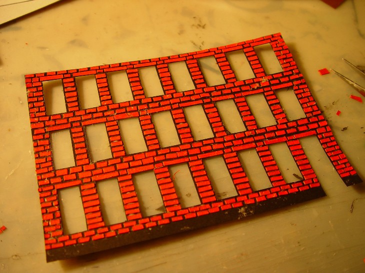

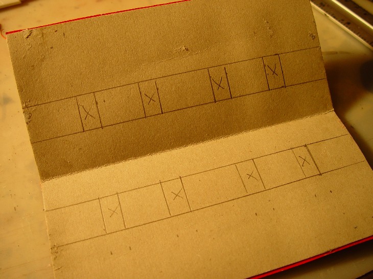

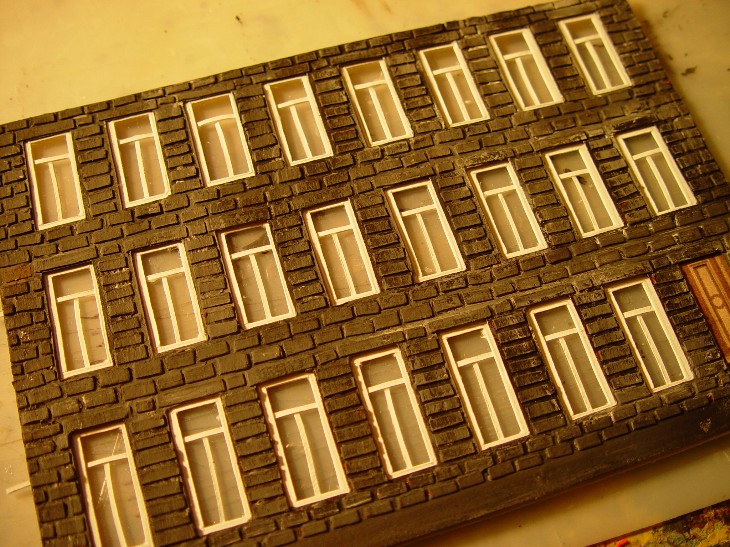

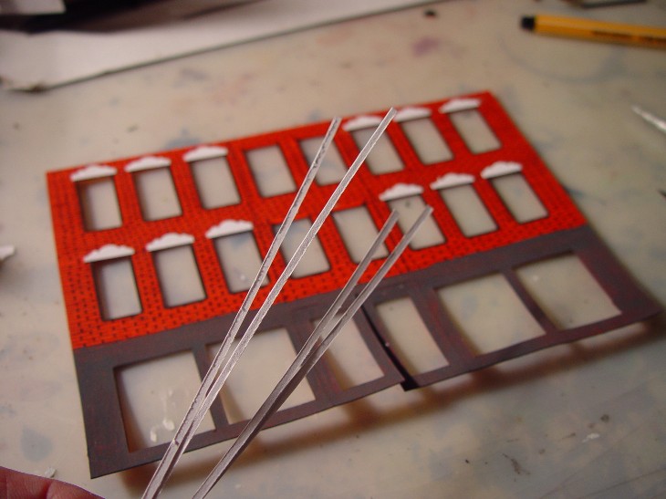

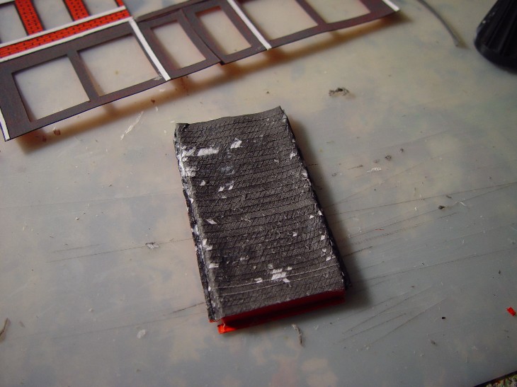

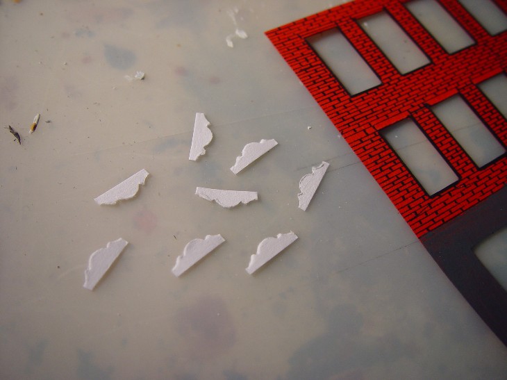

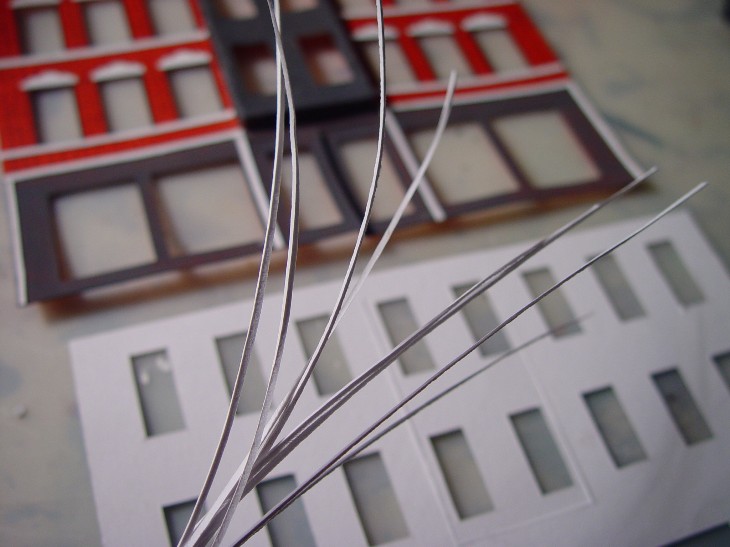

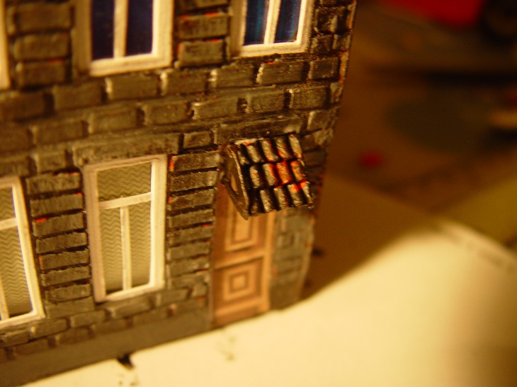

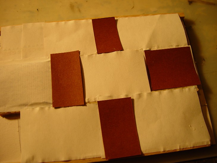

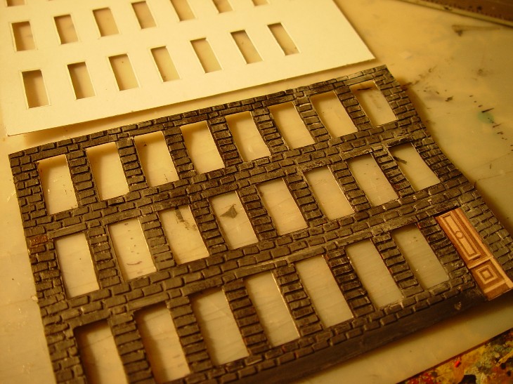

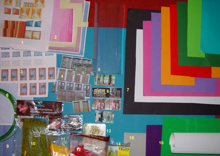

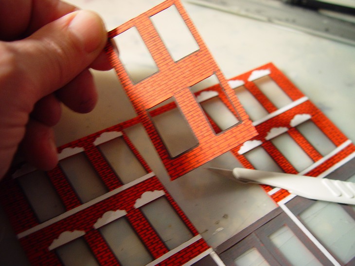

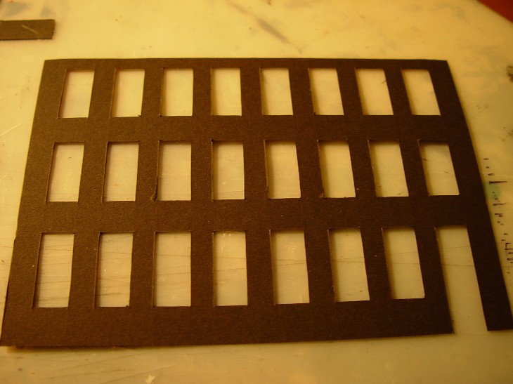

hier möchte ich mal Schritt für Schritt die Entstehung eines Stadthauses zeigen.
Aus rotem Fotokarton sind die Fenster ausgeschnitten worden und ein Mauerwerk wurde mit schwarzem Kuli oder Filzstift aufgemalt.

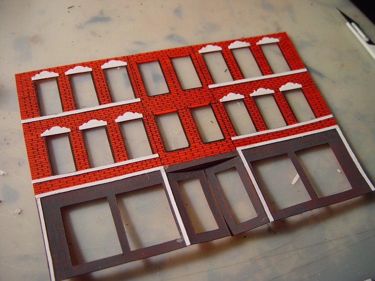

Das Erdgeschoß wurde grau gestrichen. Aus weißem Karton wurden mit der Ornamentschere Stuckstreifen geschnitten: Davon wurden kleine Stückchen abgeschnitten und über die Fenster geklebt.
Weiße Pappstreifen warten auf ihre Verwendung und werden angeklebt: Nun werden Erker vorbereitet gefaltet und eingepasst, aber noch nicht festgeklebt: Beginn der "Verschieferung" des Erkers. Dazu werden in ca Millimeterabstand kleine Einschnitte in Papier schräg ausgeführt und lamellenförming von unten nach oben auf die Hauswand geklebt: Dabei muß immer unter und über einem Fenster die Schräglage der Einschnitte durch Umdrehen des Papiers in die andere Richtung verlaufen: Schöne Grüße
Peter
Peter

- Dr. Peter Holbeck
- Beiträge: 928
- Wohnort: Solingen

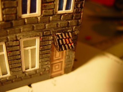

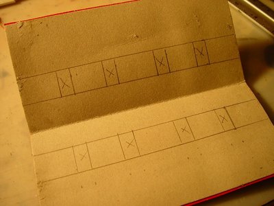

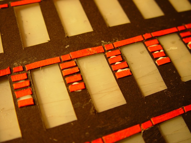

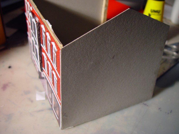

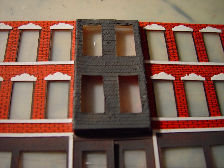

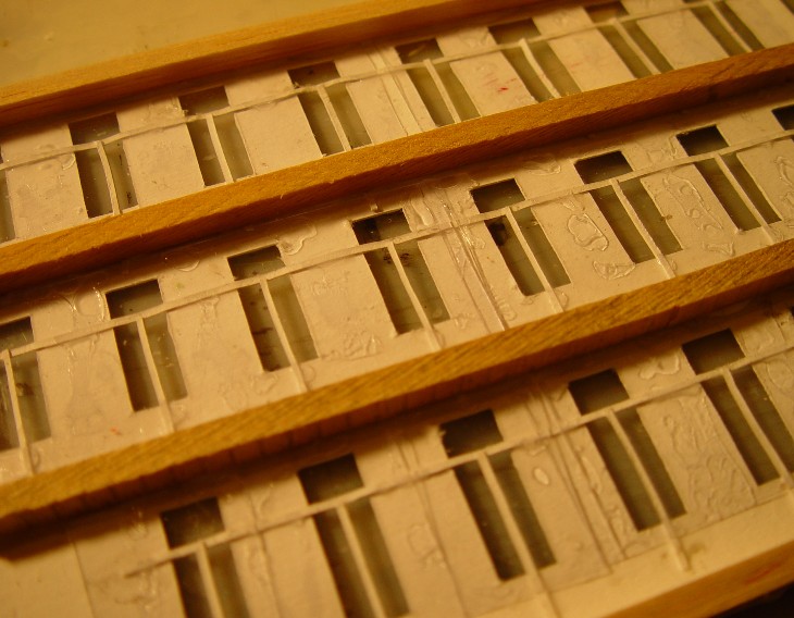

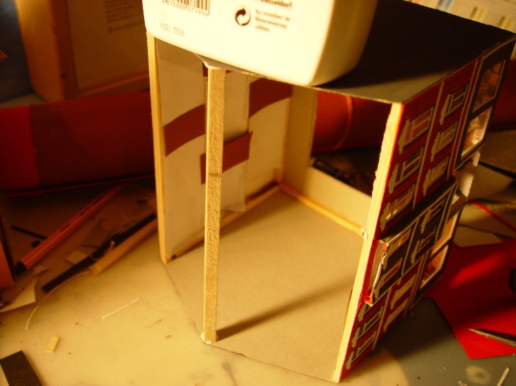

nun werden von hinten die Fenster ausgeschnitten und der Erker eingebaut: Aus Karton (hier weißem) werden die zu hinterklebenden Fensterumrandungen etwas kleiner als die Fensterausschnitte ausgeschnitten: Dünne Kartonstreifen dienen als Fenstersprosssen. Plexiglas wird hinterklebt. Die Holzleisten verstärken und stabilisieren die Wand und sind gleichzeitig Abstandshalter für die Gardinen. Gardinen sind hinterklebt und der Schaufensterdekorateur war auch schon da.

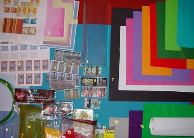

Die Gardinen und Türen kann man sich einfach aus dem Internet runterladen, auf 1:87-Größe ausdrucken und verwenden. Die Seitenwände sind hier kein Problem, da das Haus dort an andere Häuser angrenzt, werden einfach aus Pappe ausgeschnitten und hinten mit Leisten verstärkt. Eine Testaufstellung auf der Anlage: Die Fensteröffnungen der Rückwand sind ausgeschnitten. Aus Fotokarton werden nun kleine Stückchen geschnitten. Wofür demnächst. Schöne Grüße
Peter
Peter

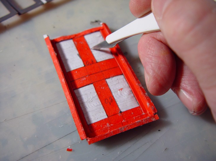

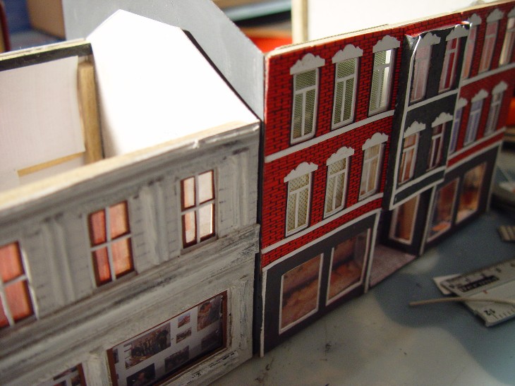

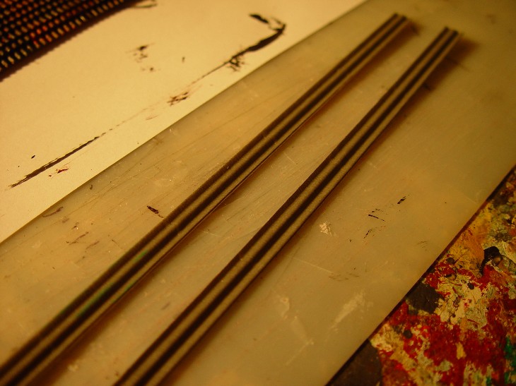

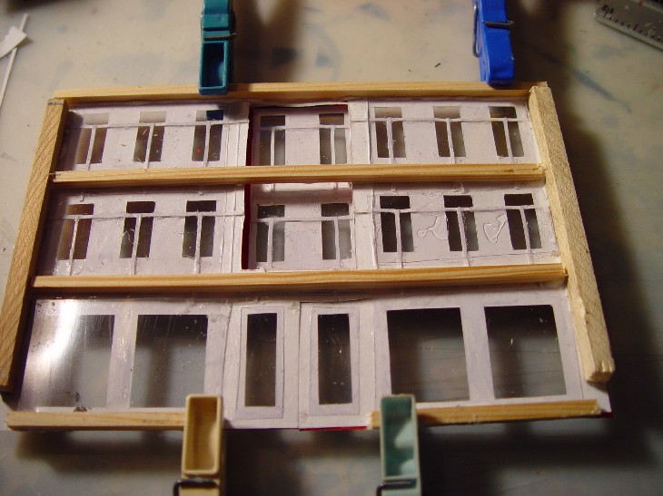

nun denn, die Kartonstückchen werden über die Fenster geklebt: Dan beginnt mit anderen zurechtgeschnittenen Stückchen das "Aufmauern" Die Maurer sind fertig: Malermeister Kleks hat die Wand gestrichen und die Fensterrahmenbauer waren auch schon am Werk: Voila. Die Leistenverstärkung hinten: Gardinen sind hinterklebt. Nun müssen verschiedene Fenster noch mit schwarzem Karton lichtundurchlässig gemacht werden, da ja in der Nacht nicht alle Fenster erleuchtet sind. Aber jetzt ist ja Tag. Das Pappdach wartet auf den Dachdecker: Aus Bastelwellpappe werden schmale Streifen geschnitten und lamellenförmig übereinandergeklebt Schöne Grüße
Peter
Peter

Sebo
Einfach klasse!
Eine schöne Anleitung wie man selber kostengünstig sich (Stadt)-Häuser bauen kann. Vor allen Dingen individuell was nicht jeder hat.
@Sebo: Es ist noch kein Meister vom Himmel gefallen
- einfach sich mal ranwagen und versuchen. Braucht ja nicht gleich son großes Stadthaus sein.
Liebe Grüße
Björn
Liebe Grüße
Björn
Sven_L.
Hallo Peter, hallo Björn, hallo ihr anderen!
Erstmal ein dickes Dankeschön an Peter für diesen schönen Baubericht, der sicher eine Menge Arbeit und Zeit gekostet hat.
Eine tolle Alternative, wenn man auf Standardhäuser der großen Firmen verzichten will, um selbst kreativ zu werden und Architekt zu spielen!
Einfach genial Peter! 1+
Sven
Kostengünstig schon, aber auf alle Fälle sehr zeitaufwendig und kreativitätsfördernd!Eine schöne Anleitung wie man selber kostengünstig sich (Stadt)-Häuser bauen kann. Vor allen Dingen individuell was nicht jeder hat.
Sven

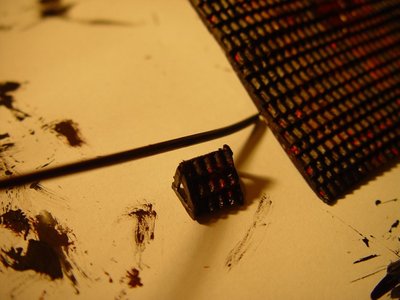

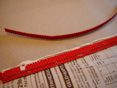

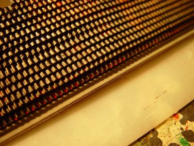

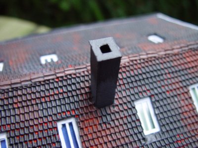

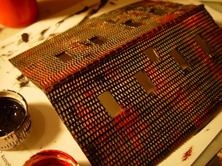

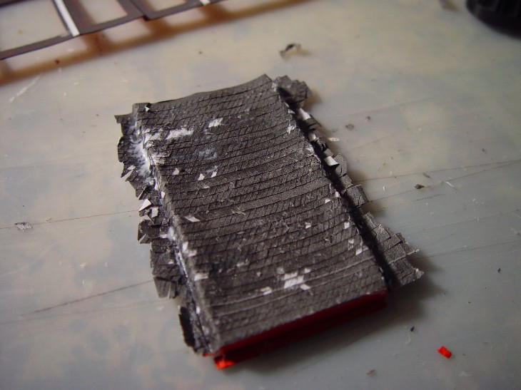

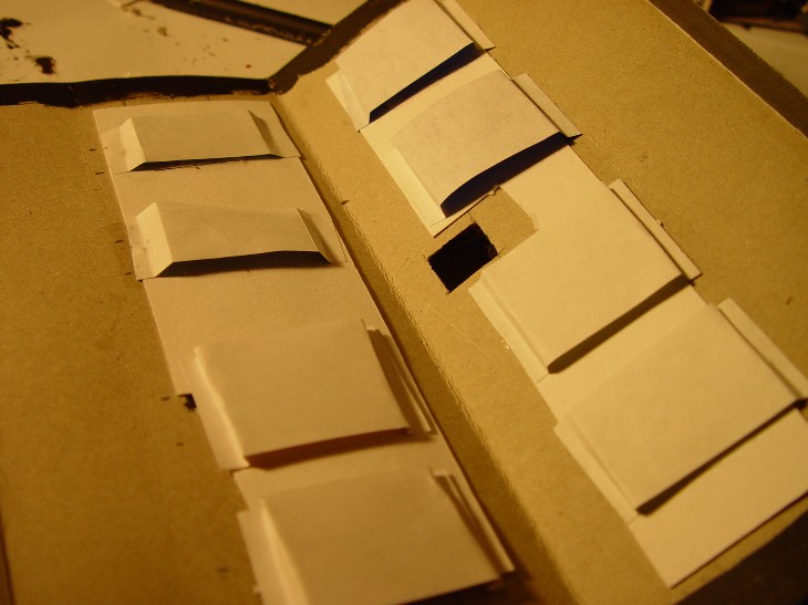

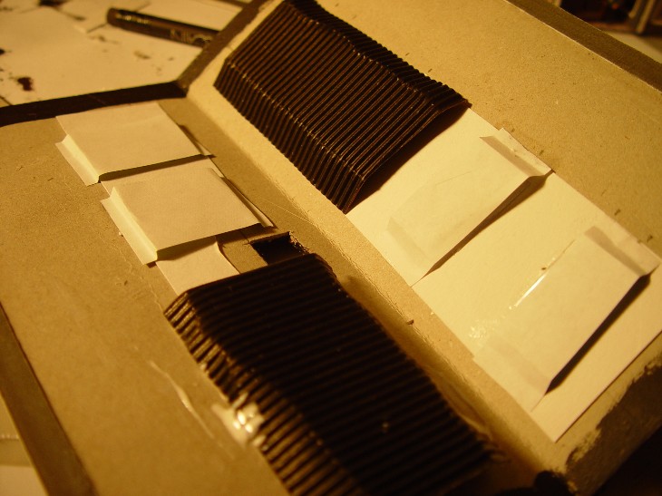

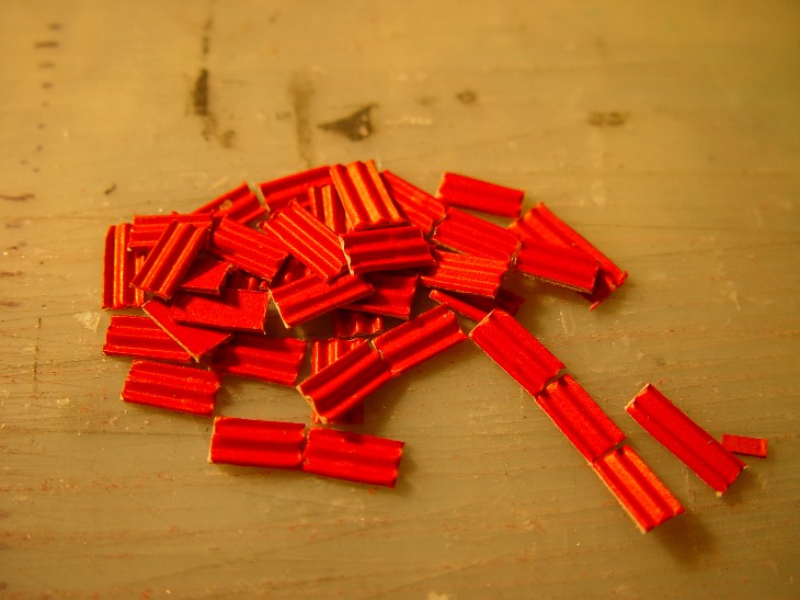

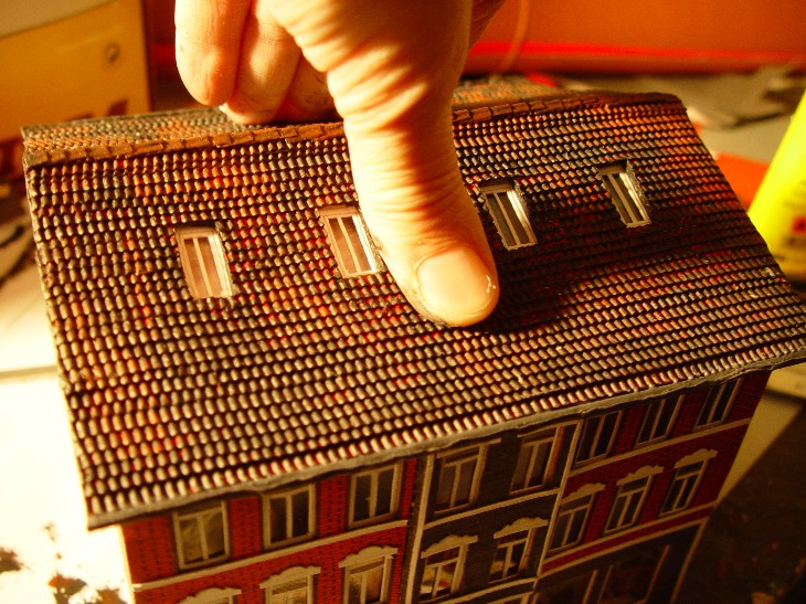

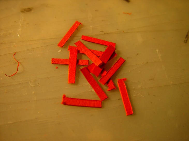

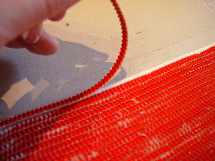

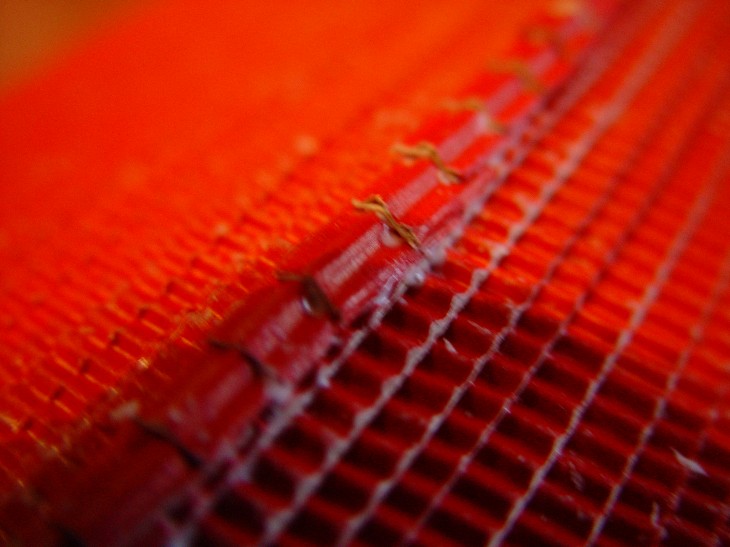

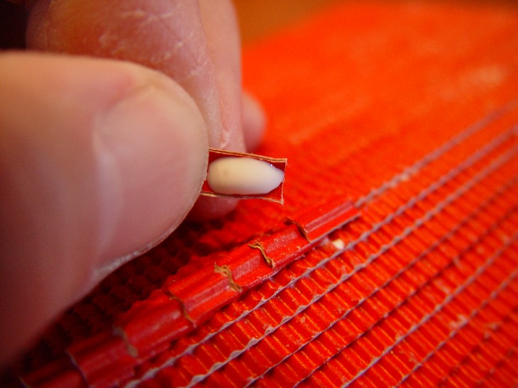

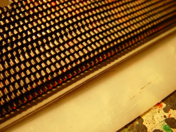

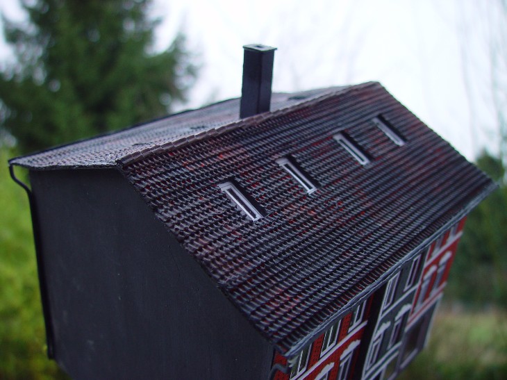

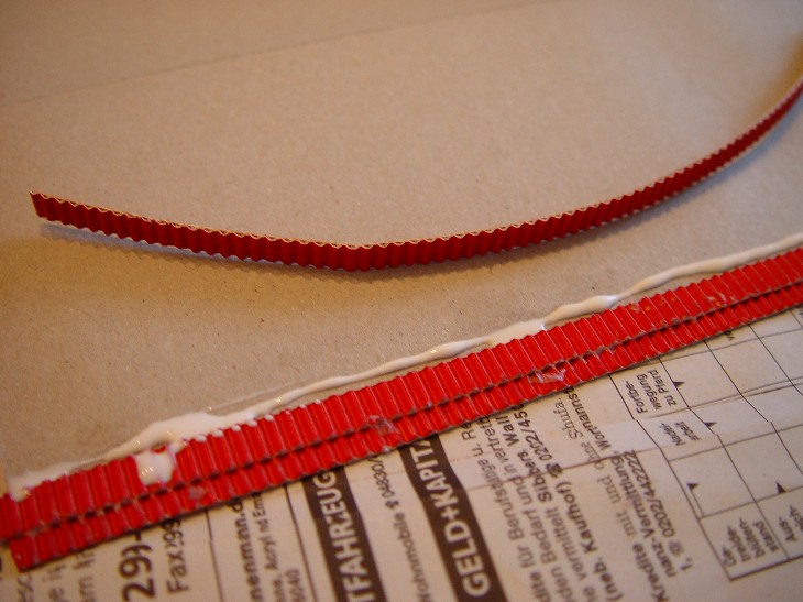

so wird das Dach peu a peu gedeckt: Kleine Stückchen aus Bastelwellpappe sollen als Dachfirst fungieren: Hübsch überlappend hintereinander Das Dach wird rumgedreht, um die Öffnungen für die Dachgauben auszuschneiden. Zur Verstärkung wird vor dem Dacheinbau noch eine Leiste eingeklebt: So kitschig rot darf das Dach natürlich nicht bleiben und ist hier mit mehreren Farben behandelt worden: Für die Dachrinnen eignen sich Längsstreifen von Bastelwellpappe Wie die Dachrinnen und das Dach gestrichen werden ist Geschmacksache Schöne Grüße
Peter
Peter

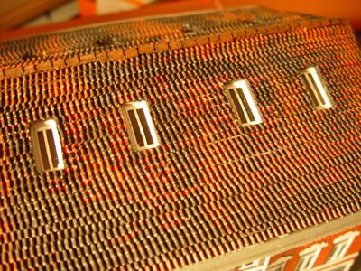

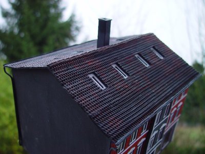

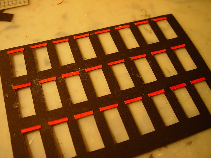

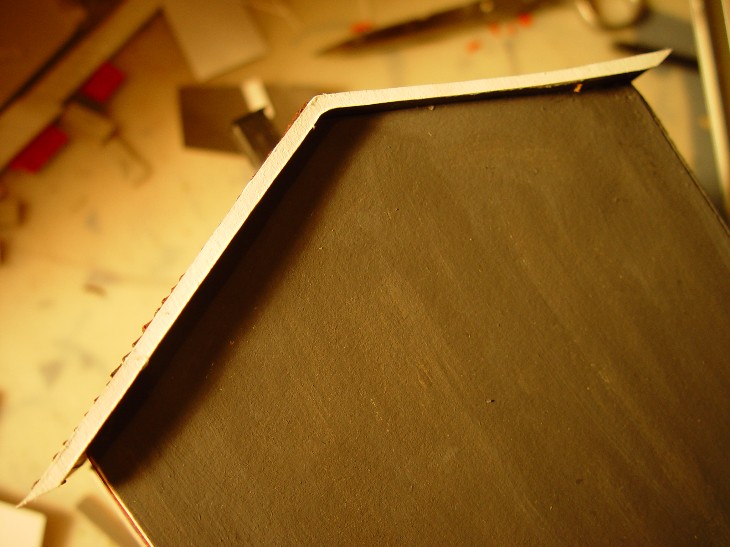

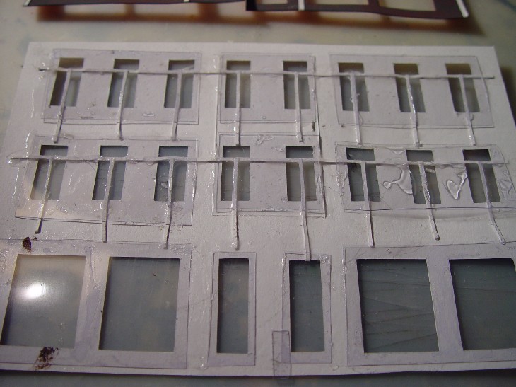

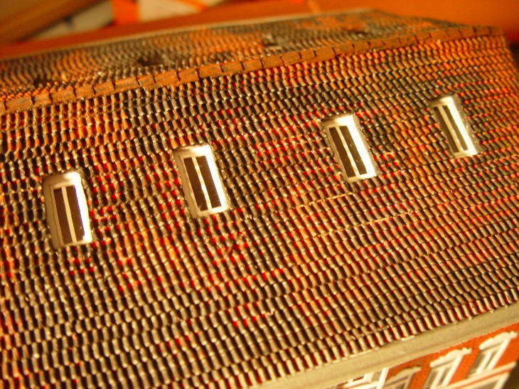

Die Gardinenhinterklebung der Dachfenster mit den oben erwähnten schwarzen Abdunkelungspappen: Ein kleines Vordach für die Hoftür wird aus Ausschnittsresten der Dachfenster hergestellt. Das Dach wird mit sanftem Nachdruck festgeklebt: Es fehlt noch der Schornstein Ein weißer Pappstreifen ziert die Dachkante an der Seite und Blumen die Rückseite: Schöne Grüße
Peter
Peter

RetW
Dachrinnen-Frage
Hallo Peter!
Wirklich gigantisch deine Modelle!
Bei mir auf der Anlage entsteht auch alles aus Karton (wenn auch nicht in dem Umfang wie bei dir).
Meine Fassaden bau ich im Prinzip genau so wie du es hier so schön bebildert beschrieben hast.
Nun zu meiner Frage:
Was mich immer wieder beschäftigt ist halbwegs realistische Dachrinnen zu finden.
Das mit den Fallrohren ist ja klar, da bietet sich Elektrodraht an, aber woraus machst du die Rinnen selbst?
Ich hab zuletzt ein Tv-Kabel genommen, den Plastikmantel um den Innenleiter der Länge nach "halbiert" und den Kupferleiter entfernt.
Dann hat man in etwa eine Halbschalenstruktur, es ist aber ziemlich schwierig den Plastimantel der Länge nach in zwei gleiche hälften zu schneiden.
Bilder von meinen Bauten gibts übrigens auf meiner Homepage. (siehe Link-Symbol)
LG
Wolfgang
LG
Wolfgang
- Dr. Peter Holbeck
- Beiträge: 928
- Wohnort: Solingen

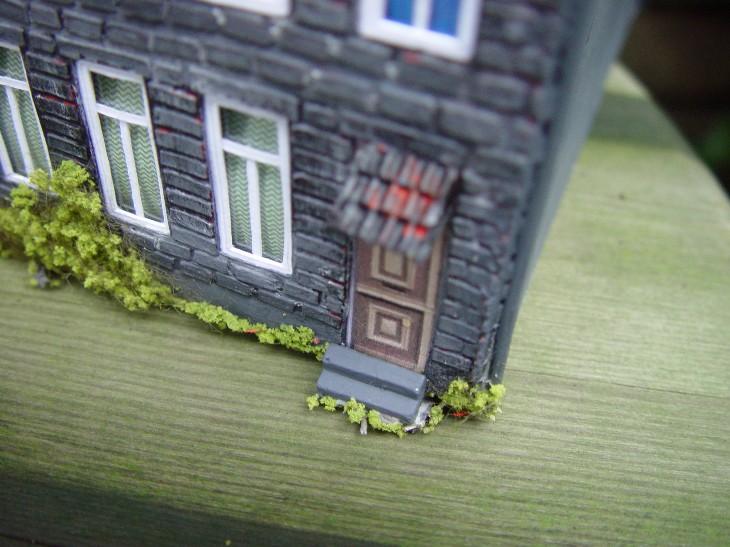

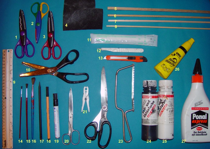

Hallo Wolfgang,
mögliche Dachrinnen sind
Trinkhalme
Drahtumhüllungen (wie von Dir schon beschrieben)
und Ausschnitte von Wellpappe, mit Leim gehärtet.
Ansonsten kannst Du alles Runde, was sich halbieren läßt verwenden.

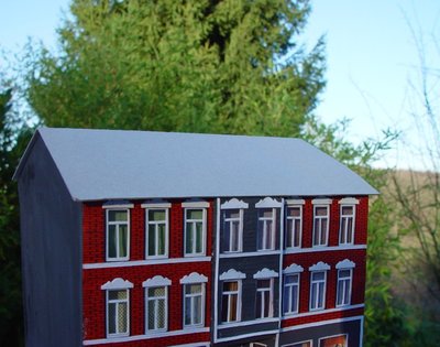

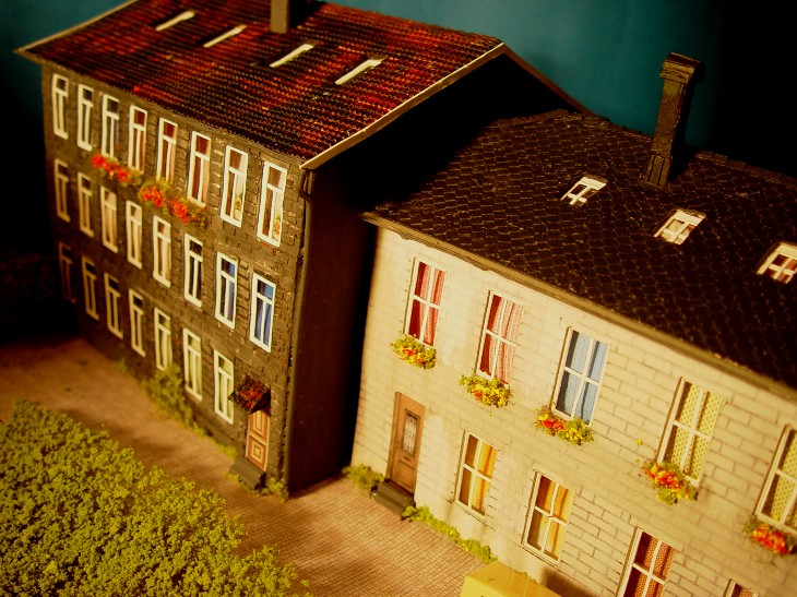

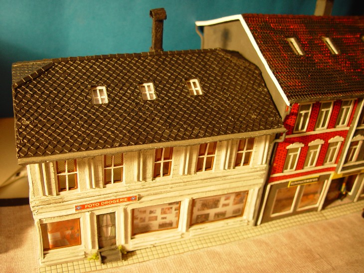

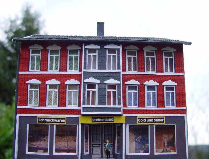

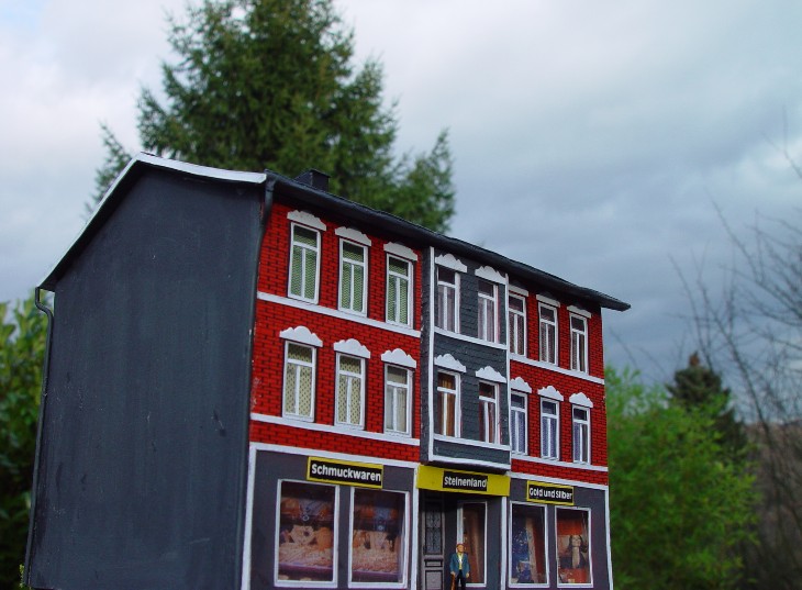

So, mein Haus ist fertig, wird obligatorisch im Garten fotografiert und dann auf die Anlage gestellt. Für den Fall, daß Ihr jetzt einen eigenen Hausbau wagen wollt, habe ich mal die gängingen Materialien und Werkzeuge zusammengestellt:
Schöne Grüße
Peter
Trinkhalme
Schöne Grüße
Peter
Zuletzt geändert von Dr. Peter Holbeck am Sonntag 24. Februar 2013, 12:34, insgesamt 1-mal geändert.
Meine homepage:
http://www.modellbahnlaecheln.de/
RetW
Danke!
Danke, genau meine Überlegungen.
Lutz hat mir bereits per pm eine sehr interessante Variante vorgestellt, die ich euch nicht vorenthalten möchte:
LG, Wolfgang
Da werden Halbschalen von kaputten Regenschirm-Speiche eingesetzt. Wirklich brilliantes Aussehen!Hallo Wolfgang,
etwas über realistische Dachrinnen erfährst du auch in meinem Beitrag:
http://www.miniatur-wunderland.de/forum ... t9257.html
Würde mich freuen, Dich auch mal auf meiner Hp begrüßen zu können:
www.weckeclan.de
Liebe Grüße,
LG, Wolfgang

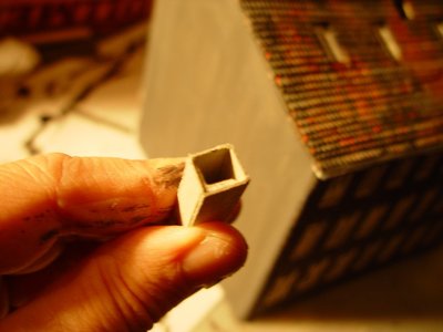

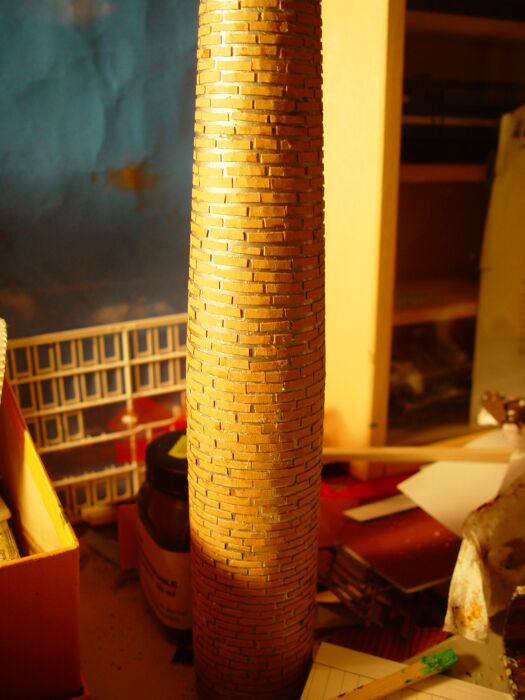

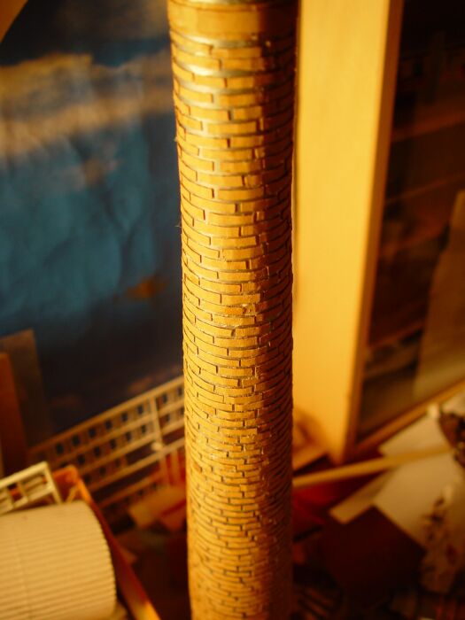

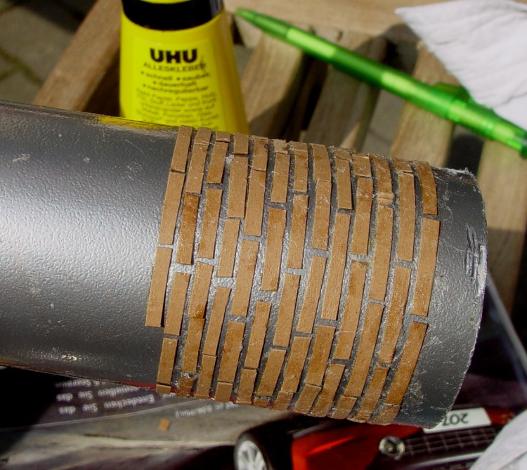

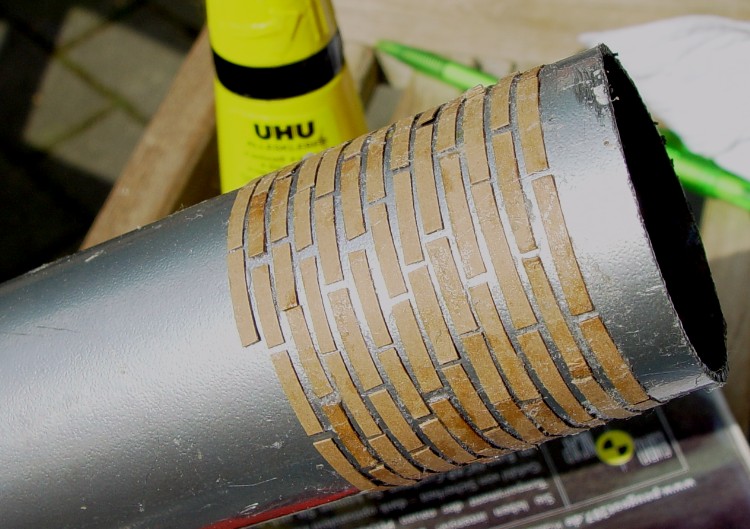

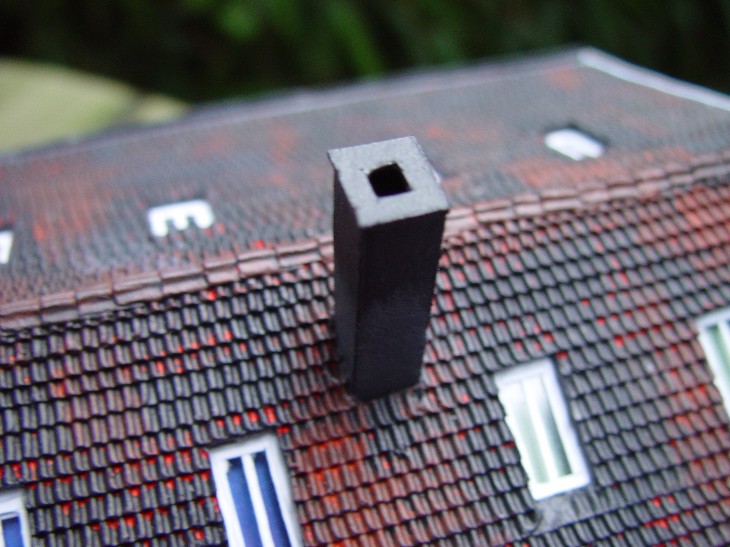

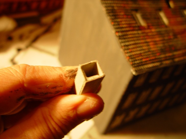

nun brauchen wir für unser Bembergfabrikgebäude einen 45 cm hohen Schornstein.
Da bieten sich gedrechselte, sich verjüngende Holztischbeine an, in die man aber nur mit Mühe einen Rauchsatz einbauen kann.
Mein Nachbar schmiss gerade zwei Alutischbeine auf den Sperrmüll, wovon ich eines hier betrachte. Hier habe ich es schon auf 45 cm abgesägt: und beginne nun mit dem Aufkleben kleiner Pappstreifen als Steinstruktur: Jetzt wartet mal auf die Bemalung, wenn ich das ganze Ding vollgeschnipselt habe (Gähn)
Schöne Grüße
Peter
Schöne Grüße
Peter

Simon aus Tarp
- Beiträge: 1964
- Registriert: Montag 6. Januar 2003, 09:27
Moin Peter,
sieht doch nett aus
. Eine Frage jedoch: Wie siehts es denn mit der Grundfläche, dem Aluminium, aus? Ich meine, das würde ja bei Lichteinfall zwischen den Steinen sofort glänzen. Und Mörtel der glänzt?
Aber ansonsten originelle Idee. Erstmal darauf kommen Pappstreifen als Mauerstruktur zu nehmen
Bis dann:
Simon aus Tarp
sieht doch nett aus
Bis dann:
Simon aus Tarp

Hallo Simon,
der ganze Schornstein wird erst mal mit einem schwarz-grauen Leimfarbgemisch grundiert. Dann ist der Aluglanz weg. Dann muß nur noch die Oberfläche anders matt coloriert werden.
Wir werden sehen. Es ist für mich ja auch ein neuen Experiment.
Schöne Grüße
Peter
