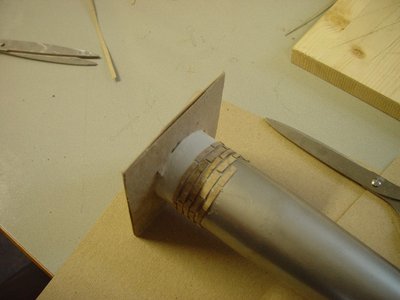

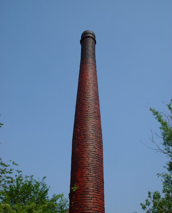

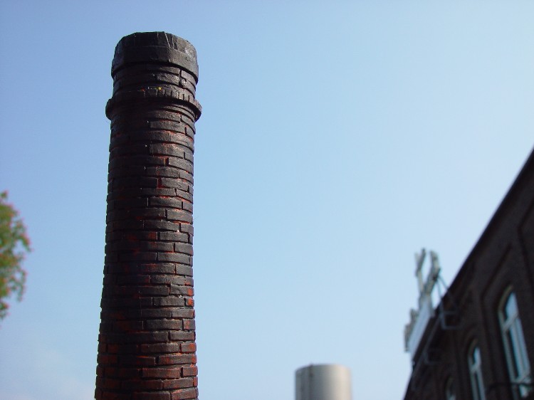

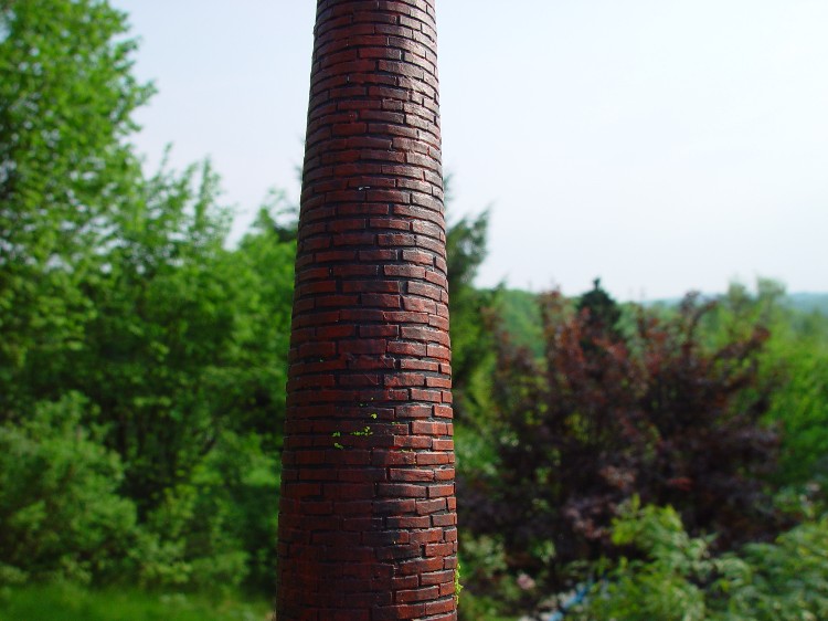

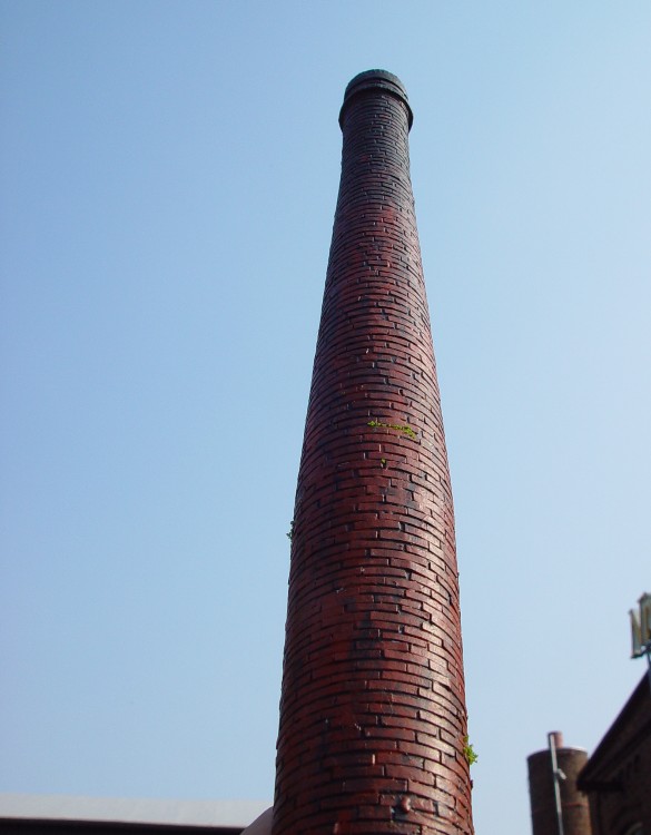

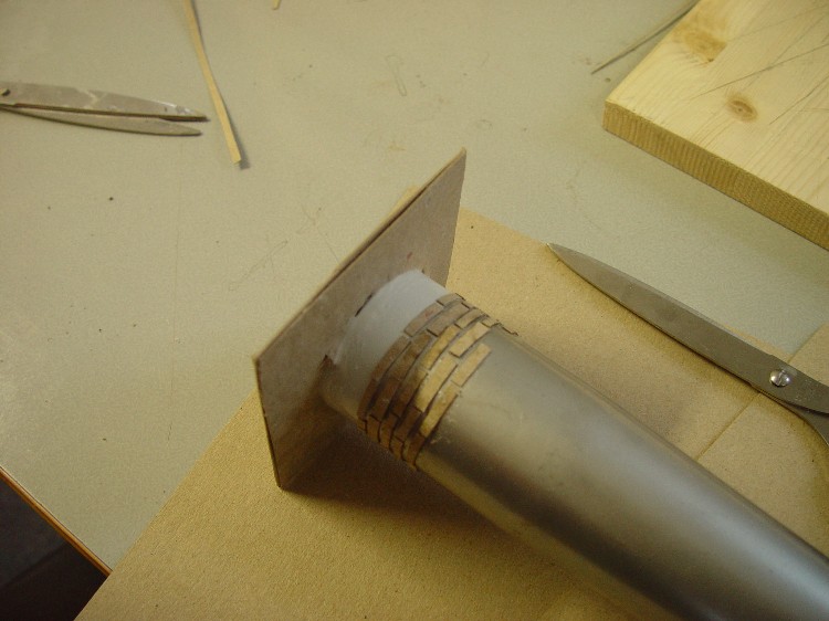

der Schorstein ist 45 cm hoch und jetzt endlich fertig: Rauchende Grüße
Peter
Peter

Da fängt man an, einen Thread von hinten zu lesen ...
... (sollte man nicht tun
Ich dachte beim Lesen des letzten Postings, auha, jetzt will Peter nen Kamin bauen ... aber schöne Fotos vom Originalkamin hat er gemacht
Dann habe ich genauer gelesen (... wer lesen kann ist klar im Vorteil
) und siehe da: was ich als Originalkamin angesehen habe, war das 1:87 Modell von Peter
Echt Klasse Peter, super Aufnahmen und sehr gute Anleitungen zum Selberbasteln
Am coolsten sind die Aufnahmen mit dem Aluminium Tischbein, welches du auf 45 cm abgesägt hast
Einfach nur spitze, Peter, danke für diesen schönen Thread
GaP
Macko
GaP
Macko
Simon aus Tarp
- Beiträge: 1964
- Registriert: Montag 6. Januar 2003, 09:27
Ich komme aus dem Staunen gar nicht mehr heraus. Du musst ja wirklich Langeweile gehabt haben - da die ganzen Pappstreifen draufzupappen
. Aber, papperlapapp hast du Dir wahrscheinlich gesagt, "ich bin doch nicht von Pappe", und dann hast du dich an die Pappe gesetzt
Das dass mal ein Alutischbein war, sieht man ganz und gar nicht mehr. Wie gesagt, ich bin schwer beeindruckt - klasse Arbeit!
Bis dann:
Simon aus Tarp
Bis dann:
Simon aus Tarp
Mir geht es ähnlich wie Macko, als ich die Bilder gesehen habe. Grade die ersten drei bis vier Aufnahmen sehen so realistisch aus - wie eben 1:1.
Wenn ich es nicht genauer gewusst hätte, dann hätte ich es für einen Original-1:1-Schornstein gehalten...und nicht für ein Alutischbein das mit Pappstreifen überklebt und bemalt ist
Tolle Arbeit!
Tolle Arbeit!
ich bin überwältigt und sprachlos. SUPER!!!!!
Hallo Peter Holbeck!
Ich wollte mir gerade den Scherz erlauben dich zu fragen wo denn die Birke ist, die auf dem Schornstein wächst.
Da entdeckte ich das Grüngemüse in den Fugen
Meinen herzlichen Glückwunsch zum Smoker.
Achim
Achim
Zuletzt geändert von Achim am Dienstag 27. April 2010, 18:42, insgesamt 1-mal geändert.

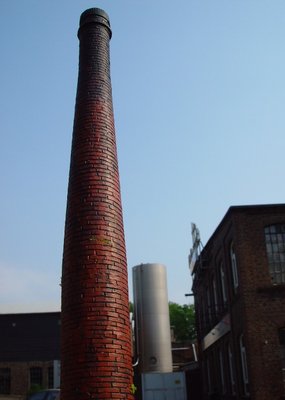

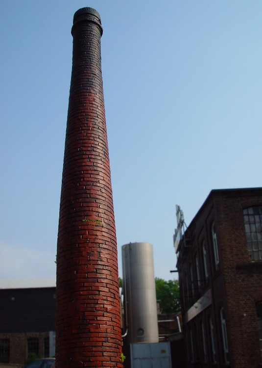

Und grau ist auch dieses Foto: Es zeigt etwas unscharf das Vorbild als Luftaufnahme und wir bauen in 1:87 nach.
Schöne Grüße
Peter

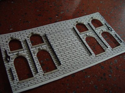

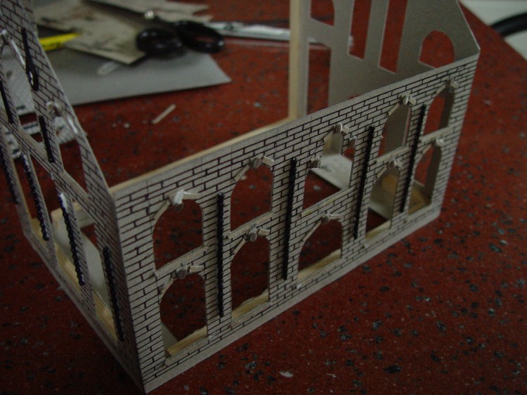

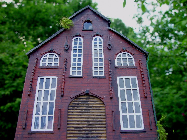

wo ein Schornstein ist, darf auch ein Kesselhaus nicht fehlen.
Es gehört zur Firma Bemberg.

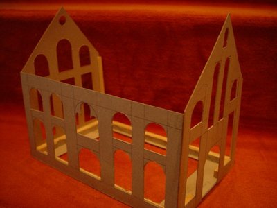

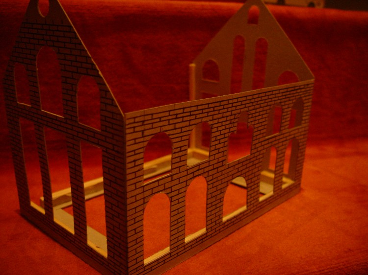

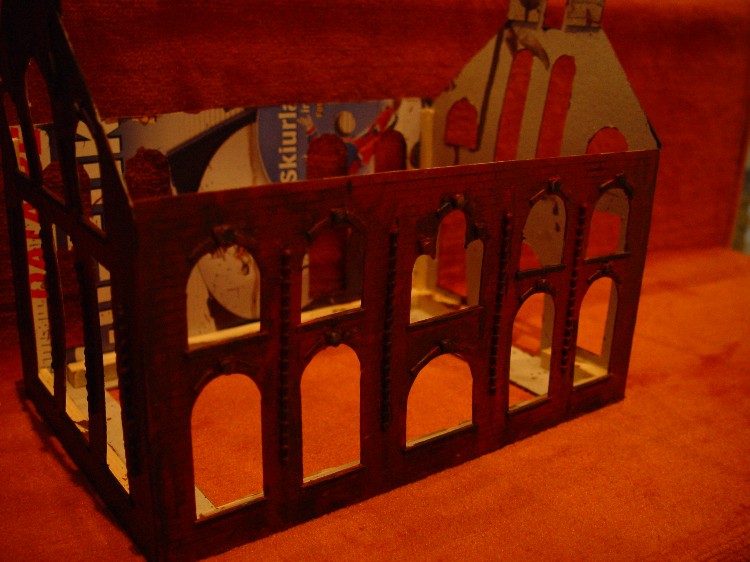

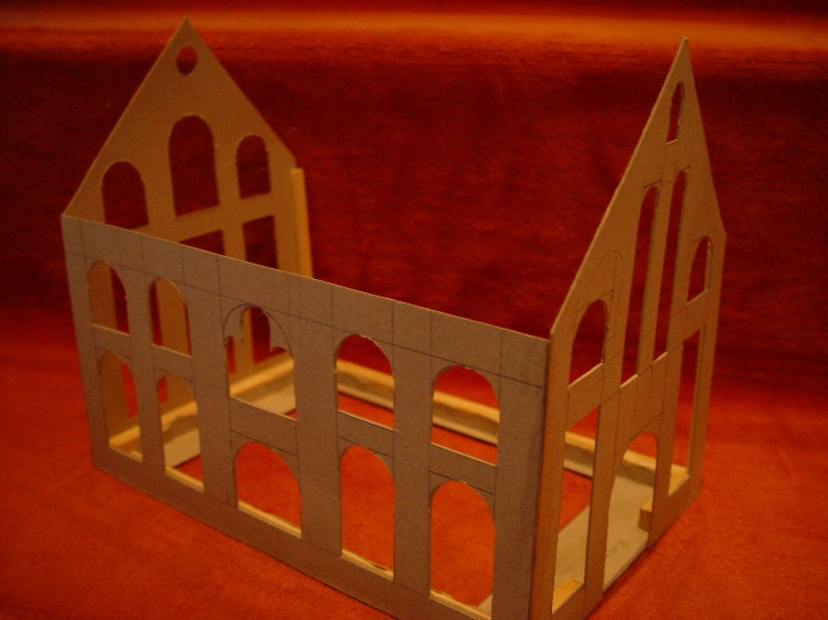

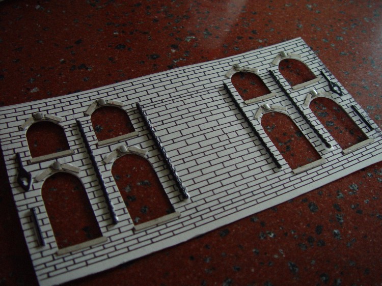

Hier die Luftaufnahme: Auf den Papprohbau wird mit Kugelschreiber die Steinstruktur tief eingeritzt: Jetzt werden auf die Wände Fensterbänke, Simse, Stürze und Verzierungen aus allen möglichen Fappstreifen, Kabelbinderteilen und Metallstanzresten geklebt Morgen kommt die Rückwand dran und dann die Außenbemalung.
Schöne Grüße
Peter
Schöne Grüße
Peter
Zuletzt geändert von Dr. Peter Holbeck am Freitag 22. Februar 2013, 16:49, insgesamt 5-mal geändert.

- Dr. Peter Holbeck
- Beiträge: 928
- Wohnort: Solingen

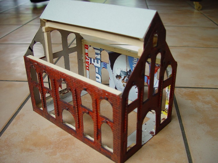

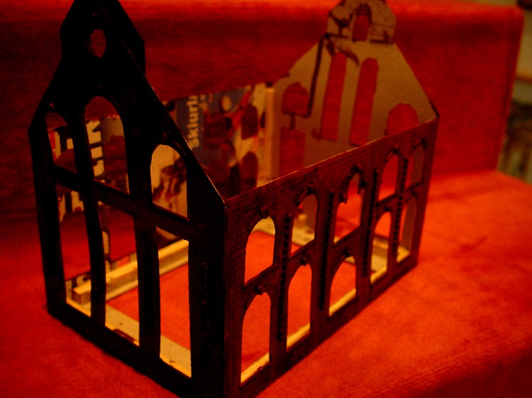

ein ziegelroter Anstrich wird aufgebracht:
Schöne Grüße
Peter
Schöne Grüße
Peter
Zuletzt geändert von Dr. Peter Holbeck am Freitag 22. Februar 2013, 16:54, insgesamt 1-mal geändert.

- Dr. Peter Holbeck
- Beiträge: 928
- Wohnort: Solingen

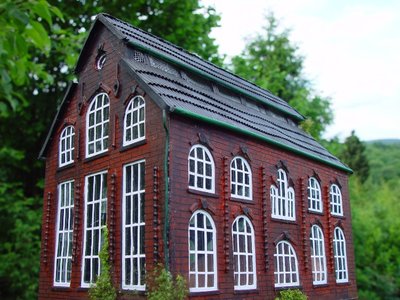

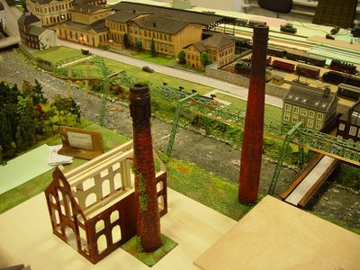

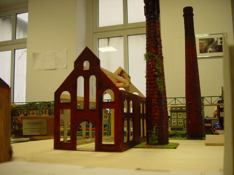

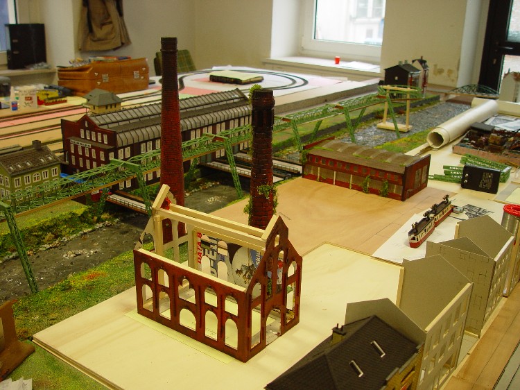

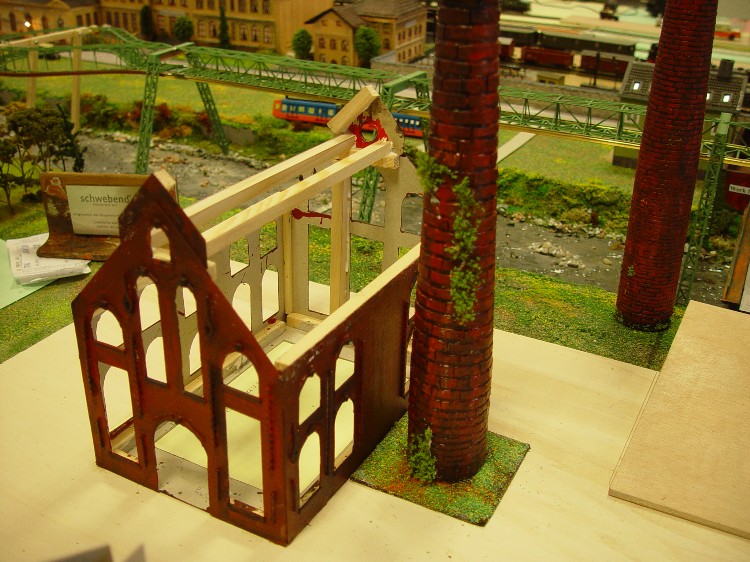

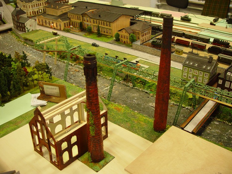

jetzt wurde das Kesselhaus probehalber mal auf seinen Platz auf der Anlage gestellt. Dort steht auch der neue 2. Schornstein, bei dem allerdings die Steinstruktur zu grob geraten und der deshalb noch mal neu gebaut werden muß.
Der Erbauer hatte nicht genügend Geduld, die "Steine" so klein zu schneiden wie beim 1. Schornstein: Hier übrigens noch ein Vorbildfoto: Das Foto ist allerdings aus den 50er Jahren. Vor dem Krieg standen dort 2 Schornsteine wie in unserem Modell. Jetzt habe ich die Fugen am Kesselhaus mit de Filzstift nachgezogen. Jetzt kommen die Fenster dran.
Schöne Grüße
Peter
Schöne Grüße
Peter
Zuletzt geändert von Dr. Peter Holbeck am Freitag 22. Februar 2013, 17:02, insgesamt 1-mal geändert.

- Dr. Peter Holbeck
- Beiträge: 928
- Wohnort: Solingen

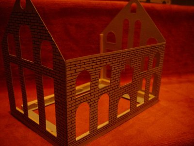

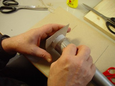

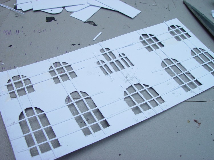

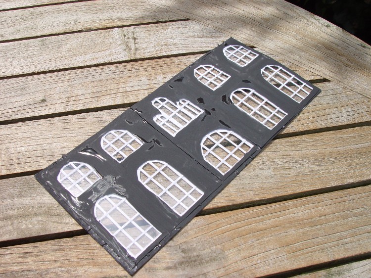

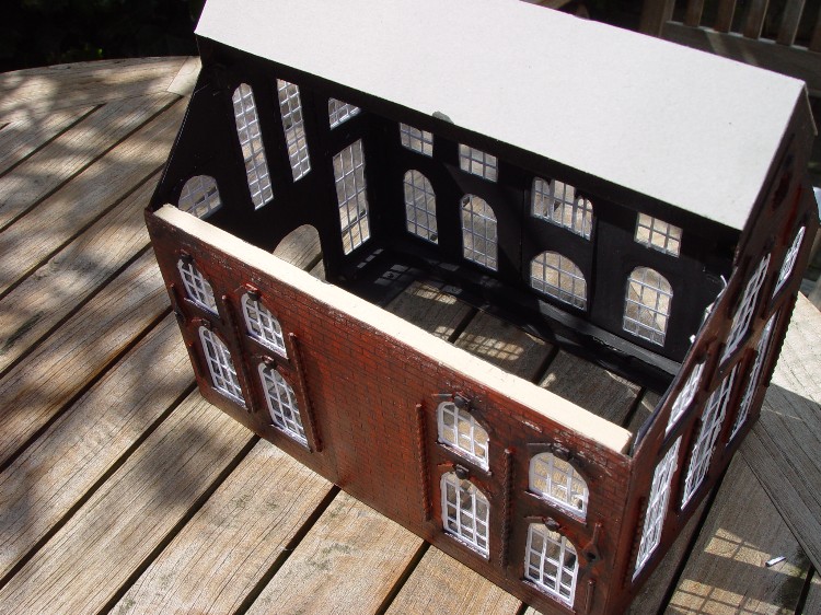

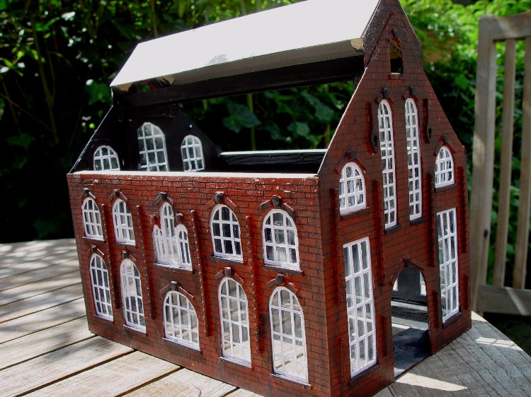

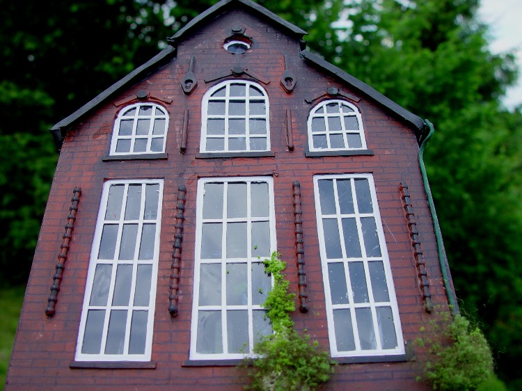

Dazu werden die Fensteröffnungen aus weißem Karton ausgeschnitten:
Dann werden mit schmalen weißen Pappstreifen die Längs- und Querbalken aufgeleimt:

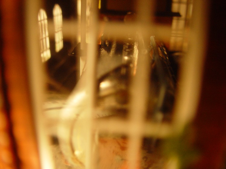

Damit man später bei Inneneinrichtung und Beleuchtung nicht auf weiße Wände schaut, wird nun das hinterklebte Plexiglas schwarz angestrichen: Jetzt können die Fenster endlich eingebaut werden: Schöne Grüße
Peter
Peter
Zuletzt geändert von Dr. Peter Holbeck am Freitag 22. Februar 2013, 17:40, insgesamt 1-mal geändert.
Meine homepage:
http://www.modellbahnlaecheln.de/

Hallo und Danke,
als Arzt habe ich natürlich immer einen Haufen Einmalskalpelle. Damit läßt sich vorzüglich in jede Pappe schneiden.
Und hier geht es weiter:

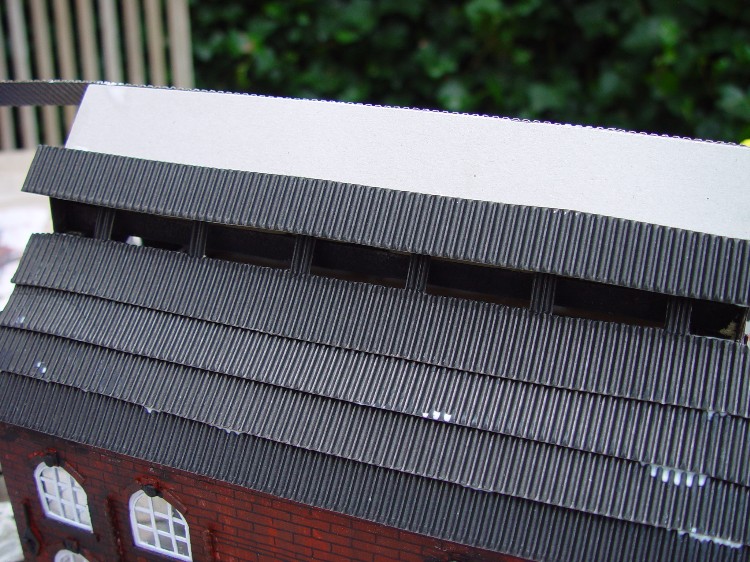

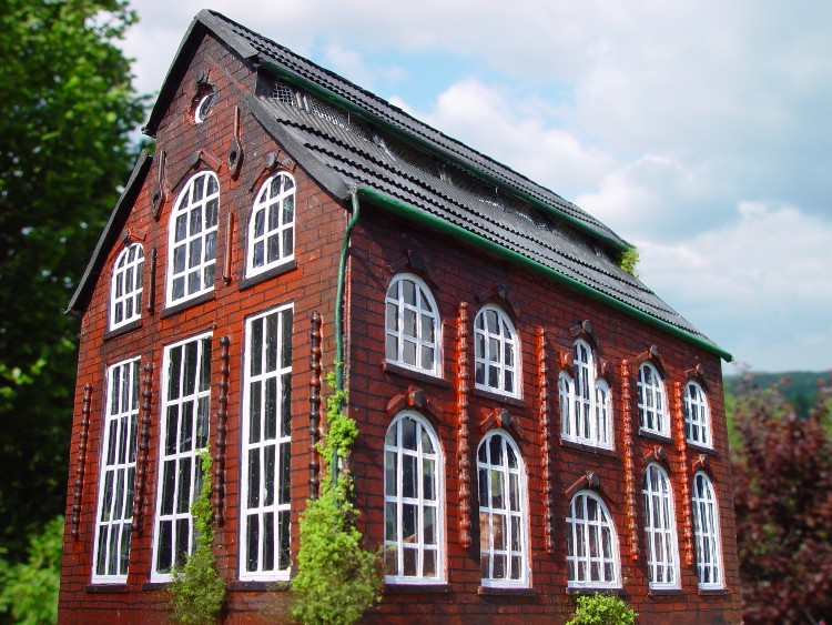

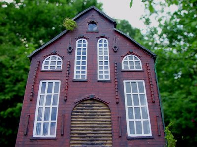

Denn jetzt wird das Dach aus Wellpapier gebaut, an den Firstseiten werden schwarze Pappstreifen angebracht und aus einem kaputten Regenschirm entstehen die Dachrinnen.
Die Dachlüftung ist Fliegengitter: Für die Fallrohre mußte Klingeldraht herhalten: Schöne Grüße
Peter
Peter
Zuletzt geändert von Dr. Peter Holbeck am Freitag 22. Februar 2013, 17:46, insgesamt 1-mal geändert.

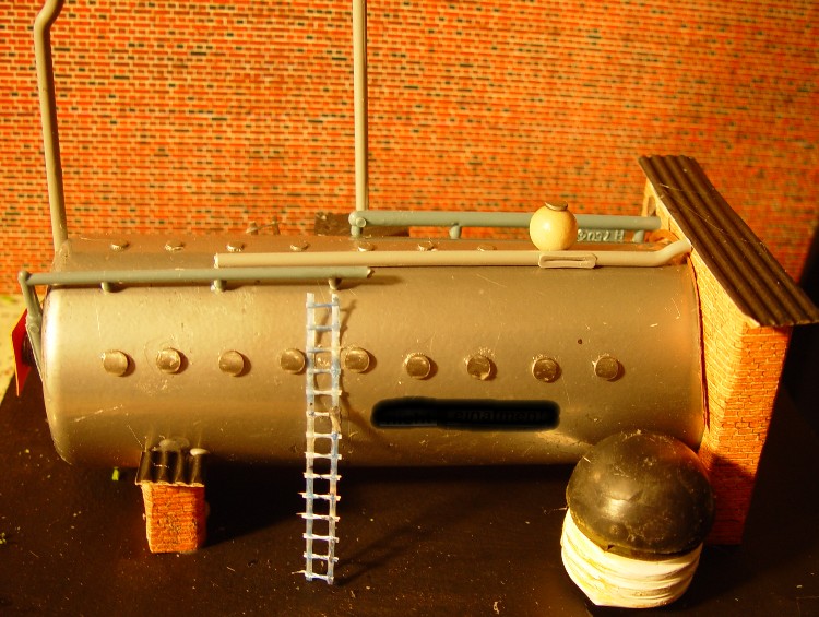

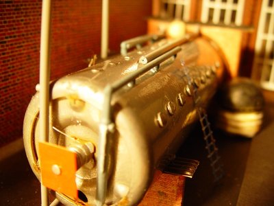

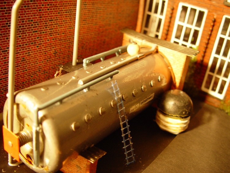

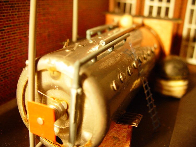

gar nicht aus Pappe ist der Kessel.
Dafür habe ich den Rest des Alutischbeins (s. Schornstein) verwendet. Viel ist von außen nicht zu sehen, vielleicht später mit Beleuchtung: Schöne Grüße
Peter
Peter

- Dr. Peter Holbeck
- Beiträge: 928
- Wohnort: Solingen
eine Zeitlang konnte ich nicht basteln, nur staunen.

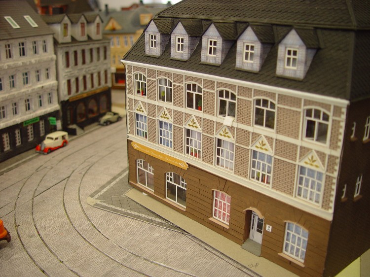

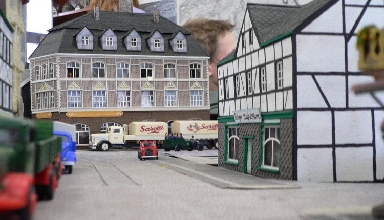

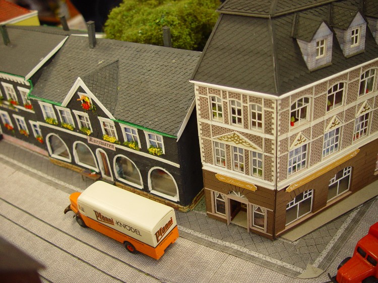

Mein Freund Christian Hoffmann hat für die Wuppertalachse mal wieder eines seiner typischen Häuser hergestellt:
Es handelt sich um ein Schuhgeschäft, das an der Ecke Berliner Straße/Schwarzbach in Wuppertal stand: Ich nenne Christian immer meinen Lehrmeister. Ist doch zu verstehen, oder?

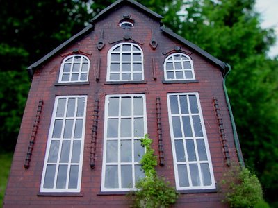

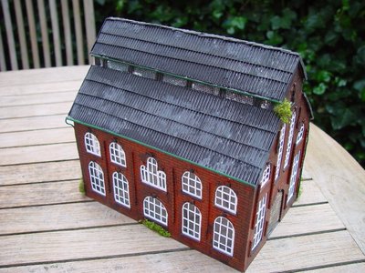

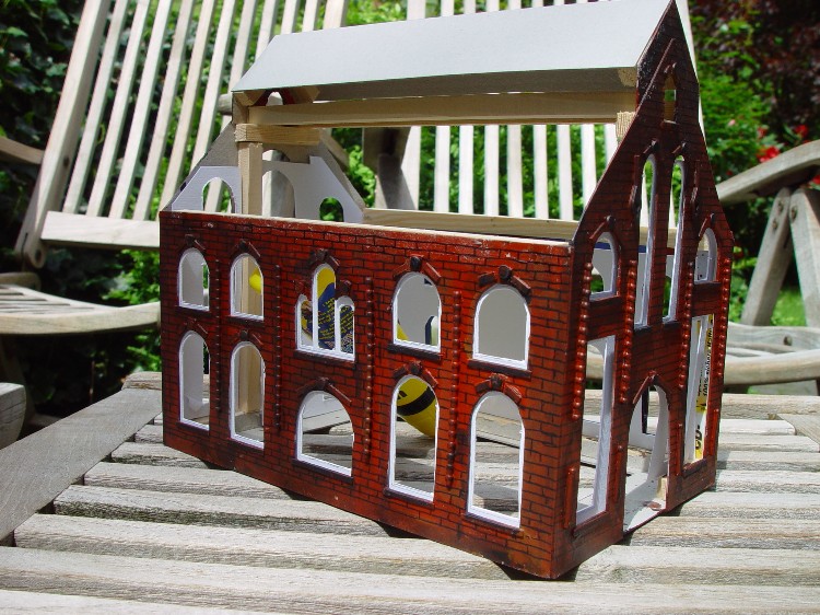

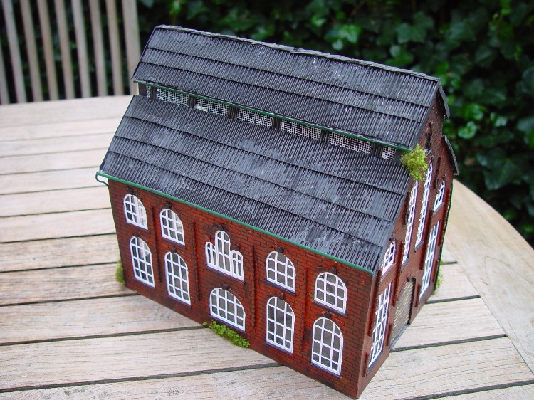

Ich habe das fertige Kesselhaus vor seinem Einbau auf der Anlage noch mal eben im Garten fotografiert: Schöne Grüße
Peter
Peter
Zuletzt geändert von Dr. Peter Holbeck am Donnerstag 28. Februar 2013, 16:19, insgesamt 4-mal geändert.
