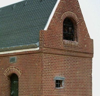

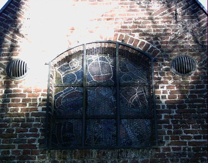

Ich bin mal gespannt, wie das neue Kirchenfensterchen aussiehtH0lland hat geschrieben: ... Pic "kapel62.jpg" ins Forum gesendet ...
MfG
Macko

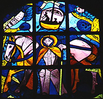

Re: Selbstbau von Gebäude und Bäume. (H0)lland im Modell
macko57 hat geschrieben: Auf dem von Patrick gezeigten Foto kann ich nur ein Schiff mit einem Mast im oberen Bereich des Fensters sehen, wo ein Typ drinsitzt, der nach vorne zum Bug schaut ... soll das die Arche Noah sein?
der "Typ" stellt Petrus dar und das ist nicht die Arche.
H0lland

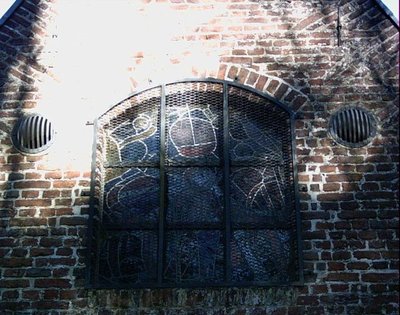

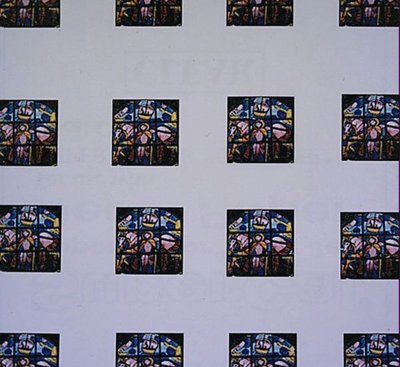

Hier das Original-Fenster. (seit 1981! Frühere Versionen sind im Laufe der Jahre verloren (Krieg usw.). Die Figur auf das Fenster ist heilige St. Willibrordus... Er kam mit ein Schiff wieder zuruck aus Irland in die Niederlande... etwa vor 1300 Jahren)
Das letzte Bild (Foto: Chris van Diesen) ist ein (Decal-)Beispiel von einige Kirchenfenster... So werden jetzt auch meine Fenster (von das Original) gedruckt!
Hat sich was mit "Petrus" oder gar "Arche"!
So wie ich das von dem Foto her einschätze, Patrick, hast Du jemanden gefunden, der richtig gute Decals drucken kann.
Dann sollte das ja auch richtig gut in Modell der Kapelle aussehen!
Achte nur drauf, dass wirklich keine Luftblasen zwischen Decal und "Fensterglas" sind, die würden hier ganz besonders stören (aber wem sagen ich das, das kannst Du Dir bestimmt auch selber denken.
Du machst ja wirklich professionelle Modellbauarbeit!
Macko (der mit Spannung den Weiterbau der kleinen Kapelle verfolgt)
Da bin ich ja mal gespannt, wie der heilige St. Willibrordus im Kirchenfensterchen aussieht ...H0lland hat geschrieben: ... Die Figur auf das Fenster ist heilige St. Willibrordus... Er kam mit ein Schiff wieder zuruck aus Irland in die Niederlande... etwa vor 1300 Jahren) ...

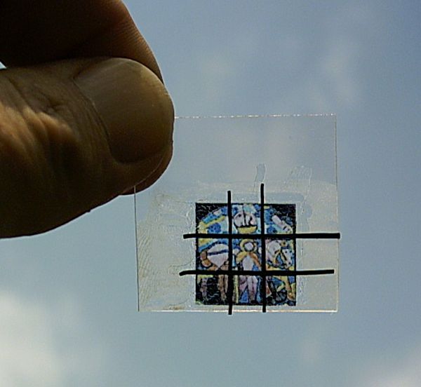

Hallo Macko,
Dank für das Kompliment!
Meine (transparenten decal-)Fenster sind Heute gekommen! (Ein bau-update wird also bald folgen!)

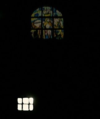

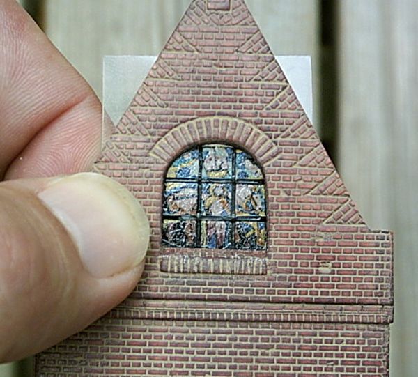

Nach vielen Experimenten, habe ich endlich ein Fenster!
Das Fenster ist mit klaren Klebstoff behandelt, wodurch ein Profil entsteht. Das Gitter des Fensters, hatte ich vorher eingelegt. Ich habe dann die Details mit schwarz, weiß und grau (Blei-farbig) veraltet.
Ich bin mit dem Ergebnis zufrieden und kann nun endlich das Gebäude fertig bauen.

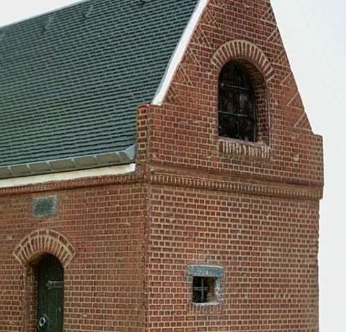

Hey, der Kaplan gibt eine Mitternachtsmesse!
- kapel 69.jpg (36.48 KiB) 1015 mal betrachtet
Erstmal, die Kapelle sieht umwerfend aus!
Wirst du die noch von innen beleuchten, damit das Fenster richtig zu Geltung kommt?
Schöne Grüße Martin
Schöne Grüße Martin

H0lland
Hallo Martin,
Erstmal Dank für das Kompliment!
Auf dem Bild (oben), hat die Kapelle Innenbeleuchtung... Aber eigentlich war das nur ein Test! Die Kapelle wird wahrscheinlich keine Erleichterung in das Diorama erhalten weil das Diorama gezeigt wird bei (Kunst-)"Tageslicht".
