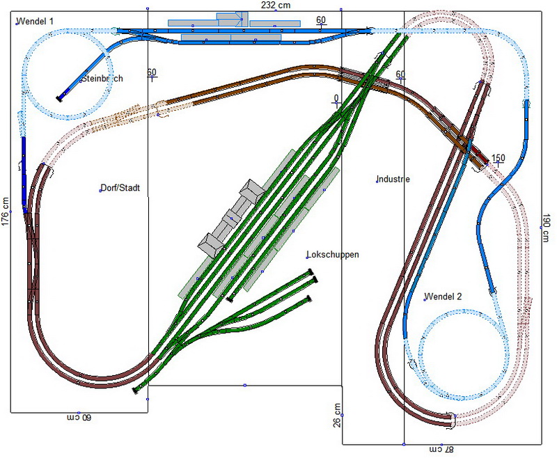

Was haltet von meinen Gleisplan?
Re: Was haltet von meinen Gleisplan?
Ich möchte gewiß niemanden auf die Füße treten, möchte aber doch die Idee, den Raum besser mit einer Zungenanlage zu nützen, erwähnen. Ich sehe in dem jetzigen Plan eine große Stadt. Das ist kostenmäßig und auch vom Nutzen (Anschauen der Modelle kaum möglich, da sie sich mitten auf der Anlage und somit weit weg vom Auge) her nicht sinnvoll. Zumal eine solche Bebauung dann immer auch ein wenig unecht wirkt. Widerum bei einem kleineren Bild-Ausschnitt einer Zungenanlage, mit angenommener Breite von 80 bis 70cm, lässt sich dies vermeiden und auch mehr Fahrtstrecke bleibt übrig.

den Streckenverlauf wollte ich jetzt so lassen, gefällt mir eigentlich ganz gut so. Von meiner alten Anlage habe ich noch einige zwei, dreistöckige Reihenhäuser, hat einer von euch eine Idee wie man diese am schönsten auf der Anlage unterbekommt?
Ich habe einen aktuellen Gleisplan beigefügt mit euren Änderungs Tips. Danke!

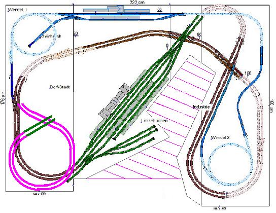

Thorsten, ich habe mal ein paar Änderungen in deinem Plan skizziert: Die pinkfarben schraffierte Fläche wäre zusätzlicher Zuschauerraum. Wenn nun der Hauptbahnhof insgesamt sein südwestliches Ende etwas nach oben schwenkt, schrumpft die Stadt zu besser einsehbarer Größe zusammen. Für die Lokschuppen-Lage wäre etwas mehr Platz.
Die Zufahrt von Norden (braune Gleise) lässt sich dann vemutlich nur noch mit der pink gezeichneten Schleife erreichen.
Nur mal als Vorschlag.

Hallo, Thorsten,
die pinkfarbenen Gleise sind sozusagen "anstatt" der braunen Kurve zu denken.
Eine "Zungenanlage" ist im Prinzip wie ein E oder C oder F geformt, der senkrechte Strich des Buchstaben wäre bei Dir die Hinterkante, die waagerechten Striche ragen als "Zungen" in den Zuschauerraum. Je mehr Kante eine Anlage hat, desto näher ist jeder Betrachter (und Erbauer!) an den Details. Bei einem großen Viereck kommt man halt an die Mitte irgendwie nur noch schlecht ran.
Ich würde grundsätzlich das Untergestell nach dem Gleisplan fertigen, also nur den Unterbau für die Schienen und die nähere Umgebung. Bei Dir hat man das Gefühl, dass Du mit einer großen, leeren Platte begonnen hast, und nun überlegst, wie Du sie am besten gefüllt kriegst.
Deswegen ein Rat: Solange Du noch ändern kannst, ohne groß etwas abreißen zu müssen, nutze die Chance. Wenn erst alles geklebt/gegipst/geschottert/bemalt/begrast ist, kann man nur noch schwer ändern.

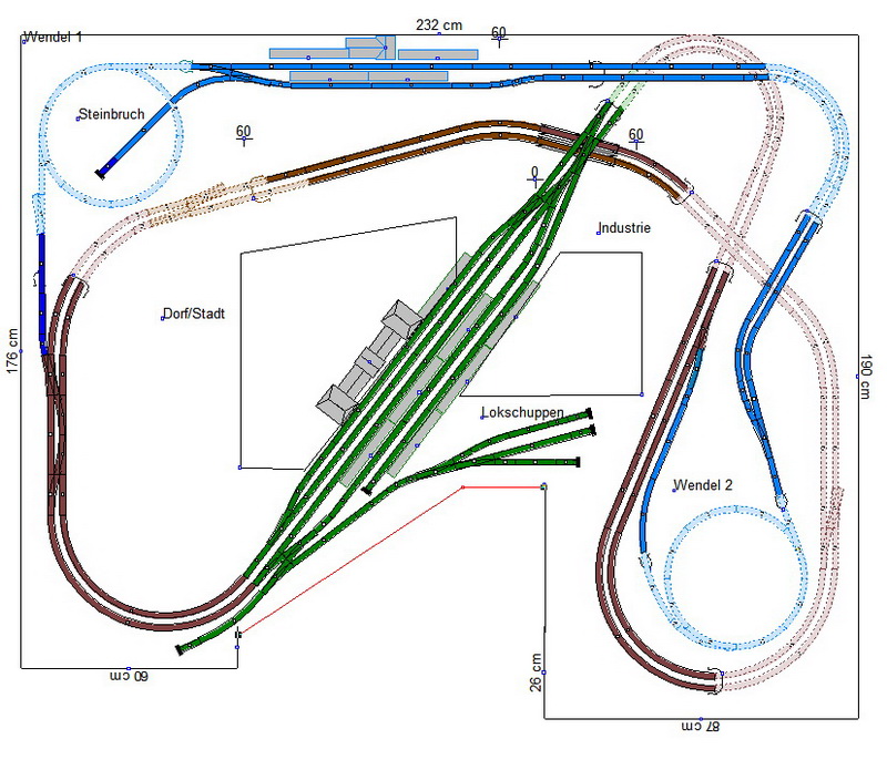

stelle nun nocheinmal meinen abgeänderten Gleisplan rein.
Die Bergstrecke ist nun teilw. zweigleisig. Der Tunnel der Hauptstrecke wurde etwas geändert.
Die Platenkannte habe ich nun auch etwas nach innen verlegt.
Links und rechts ist jeweils eine Wartungsöffnung.

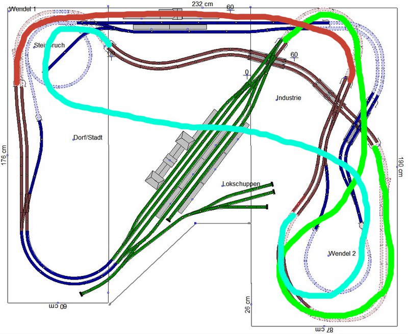

dies ist nun mein fertiger Gleisplan
gruß
Thorsten

Na also, das wird doch langsam. Der Schlenker in der braunen Route und die kurze Tunnelstrecke (rechts) geben ein wenig Pfiff ins Ganze.
Jetzt denk noch mal nach, wie Du die Industrie "bedienen" willst. Die brauchen doch sicher auch ein, zwei Anschlussgleise?

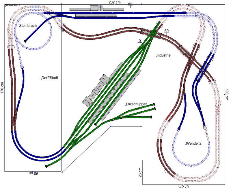

Eine gute Verbesserung gegenüber der ersten Version ist das länger gewordene Tunnel-U im Bereich der Hauptstrecke. Im realen Vorbild gibt es bei einer zweigleisigen Strecke eher selten eine 180-Wende, bei der Ende und Anfang eines Zugs gleichzeitig sichtbar sind.
Daher bei der Gestaltung der Landschaft auf starke optische Trennung beider Portale achten, z.B. Berge, Wald oder wie hier evtl. geplant, durch hohe Industriegebäude.
