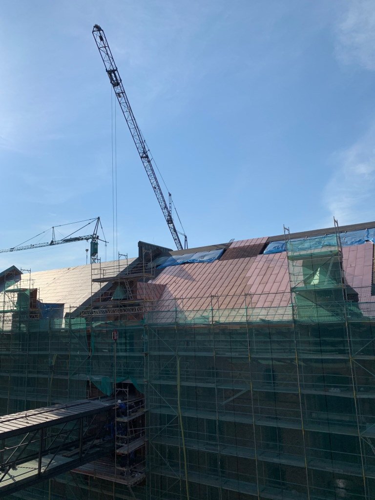

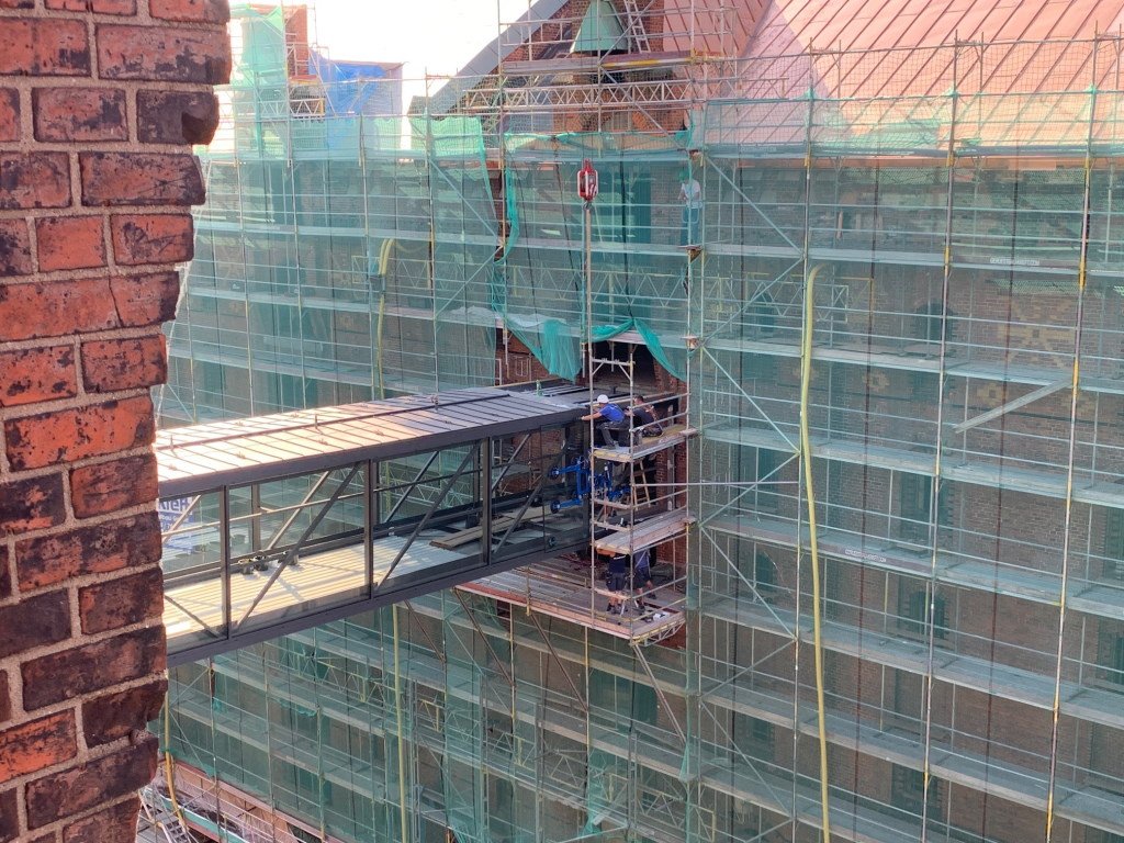

So, nu' kommt der Rest.
Ist wie bei IKEA - irgendwas wird immer nachgeliefert.
