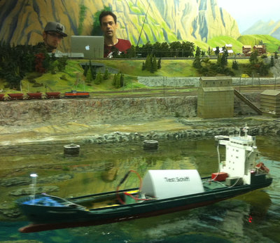

Es geht weiter mit der Schiffssteuerung: Gerrits Tagebuch Vol. 54 - Schiffssteuerung ...
Hier das neue Team (im Hintergrund an der hinteren Anlagenkante
Grüße, Peter

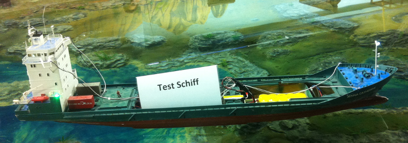

Und das Test-Schiff nochmal von etwas näher. Man erkennt die vier Kabelpaare zu den Ortungspunkten
Grüße, Peter
