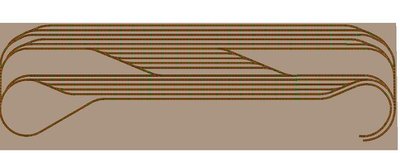

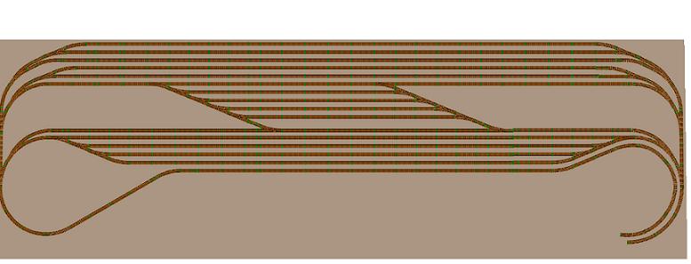

Ah, ok... Danke :D ich habe jetzt schon einige Versuche des SBF gehabt, aber irgnedwie schaffe ich es nicht auf die Breite der Anlage einen gescheiten SBF zu bauen. Das hier ist noch mein bester Versuch gewesen:
Was meint ihr? Man könnte ca zwei Lucken einbauen.

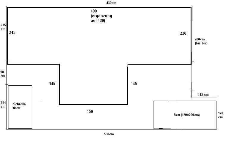

Einen Gleisplan kann man immer nur im Zusammenhang mit der Anlage vernünftig beurteilen. Zeichen immer die Grundfläche der Anlage mit ein, so dass man sofort sieht, wo was ist.
Um eischätzen zu könne, wie groß das Einstirgsloch sein muss, baue mal so etwas zum Beispiel aus Wäscheleine in der vorgesehenen Höhe und versuche dort hindurch zu kommen. Wenn die Anlage in 70 cm Höhe ist und dort noch ein Schattenbahnhof 20 cm tiefer drunter ist, bleiben nur noch 50 cm übrig. Aus der Tiefe durch ein zu kleines Loch aufzutauchen kann sportlich werden.

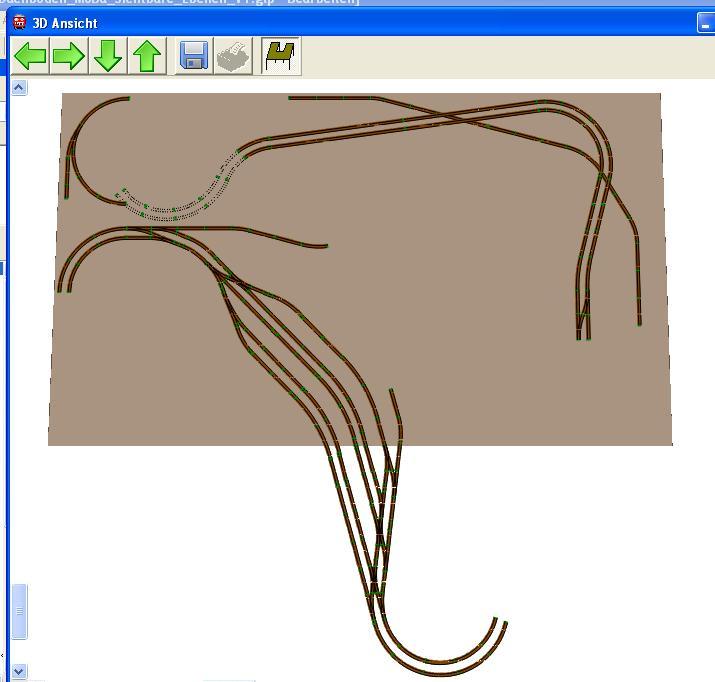

Die gesamte braune Fläche, so dachte ich, ist die Grundfläche der Anlage. Natürlich könnte man da, wo noch Platz ist, eine Ein- oder Ausbuchtung machen. Bei dem, dass man nur einen kompletten Gleisplan beurteilen kann, habe ich ein Problem. DAS IST NÄHMLICH DAS PROBLEM! :( Ich bekomme keinen gescheiten Gleisplan hin, der den sichtbaren Teil der Anlage zeigt. Bei mir ist dass dann immer nur (mehr oder weniger) ein Oval mit einer ICE Trasse und einem HBF. Das wars... :? Solch eine symetrische/langweilige Anlage will ich aber eigentl. nicht haben. Aber trotzdem sollte noch genug Platz für anderes sein, wie eine Stadt, bisschen Hügellandschaft und ähnliches. Wüsstet ihr da eine Lösung? Im Internet habe ich, wie schon einmal erwähnt, auch schon geguckt, aber das sind dann häufig auch nur die Ovale. Oder sie sind immer zu groß, so wie die, die ich euch vor ein paar Tagen geschickt habe.
Gerade bin ich auf einen Gleisplan gestoßen, den ich hier im Forum entdeckt habe. Ich hoffe, es ist ok, dass ich ihn hier poste :D http://forum.miniatur-wunderland.de/dow ... &mode=view Dieser ist zwar meiner Ansicht nach etwas überladen, aber trotzdem finde ich ihn nicht schlecht. Was denkt ihr? Nicht, dass ich ihn 1:1 nachbauen will, aber so als kleine Anregung für mich :D Nur das Problem ist: Wo soll denn DA noch eine Stadt hin? Die Anlage soll meines Wissens Industrie dastellen, so wie das aussieht. Ich will ja aber auch Landsc haftsbau machen und nicht alles mit Gleisen voll :D Was denkt ihr? Blöde Frage: Ist der überhaupt h0? Der ist aber Roco und nicht Märklin :D
Ich hätte eine Idee, wo DA noch eine Stadt hinpassen würde: Da, wo bei der Anlage der Gang ist. Oder? Nur die Frage ist: Könnte man irgendwie die Rechte Ausbuchtung, die ca im 45° Winkel nach unten rechts geht, wo anders hinsetzten? Beispielsweise in die Mitte?
Ich habe es jetzt mal GROB als K-Gleis Version gebaut.
Eigentl. wäre da noch genug Platz für eine Stadt um den Bahnhof und in der Mitte noch eine Drehscheibe, die aber die Software nicht kennt. Deswegen ist sie nicht eingezeichnet. Die Anlage könnte dann eine Art "T-Form" bekommen. Diese müsste dann aber oben bei Raum (in der Skizze) platziert werden. Die Grundmaße sind dann: 410x245cm (LxB) und die Ausbuchtung des T ist dann nochmal 150x145cm (LxB) also so:
Marlon1999 :D

Ich finde auch, dass der Gleisplan überladen ist. Aber das ist Geschmackssache und wenn ohne Landschaft gebaut werden soll auch OK.
Du hingegen willst auch Landschaft und Stadt. Auch das ist OK, muss aber eingeplant werden. Bei deinen weiteren Überlegungen solltest du deshalb einmal in Betracht ziehen ein ausgewachsener Bahnhof weg zu lassen. Ein kompletter ICE / IC ist gut und gerne 3 bis 4m Lang. Ein entsprechender Bahnhof mit Weichenstrassen werden dann schnell 6 - 10m lang. Ehm, so viel Platz hast du nicht. Wenn du also einen kompletten Bahnhof bauen willst, dann musst du Kompromisse eingehen. Viel Kompromisse eingehen. Ev. so viel, dass der Bahnhof ganz weglassen vielleicht der beste Kompromiss ist. Ich selbst habe 5.5m x 3.3m zur Verfügung. Mein Bahnhof ist zu einer S-Bahn-Verzweigungs-Haltestelle degradiert worden mit 1m Perronlänge. Da passt gerade mal ein 3-teiliger Zug rein. Die ICEs / ICs bleiben aussen vor, bzw. halten nicht. Dafür bleibt Platz für anderes.
Ach und noch was: Märklin hat ein Flex-K-Gleis im Program. Das solltest du beim Zeichnen auch nutzen.

danke für deine Antwort. Wegen dem Bahnhof: Das heißt, eine 2-gleisige Hauptstrecke. Bei dem Bahnhof könnte es sich dann zu 3 Gleisen oder so verwandeln, oder? Oder wäre an einer Stadt eine Nebenbahn besser? Aber dann könnte ich das mit entgegenkommenden Zügen nicht hinbekommen und das wäre ja eigentl. schon schade... Wegen den Flexgleisen: Ich kenne die, bloß meine Software nicht :D Die kann man bei der nicht biegen. Ist halt eine Kostenlose Software :D Wäre dann ein 3-4 Gleisiger Bahnhof mit dem "Bahnhof Mittelstadt" realistisch? Könnte man zusätzlich noch eine U-Bahn Station bauen, weil die würde unterirdisch ja kaum Platz wegnehmen und ich könnte da über eine längere Strecke auch lange Züge wie den ICE parken lassen. Evtl ähnlich gestaltet wie Stuttgart 21? Nur halt V-I-E-L K-L-E-I-N-E-R ! ! ! :D ??
Viele Grüße,
Marlon1999

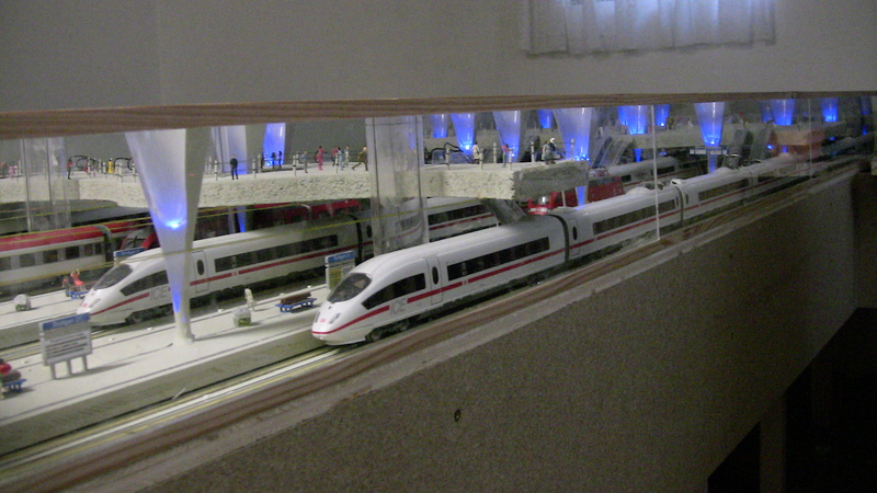

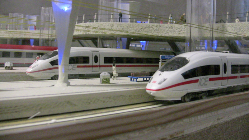

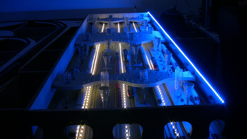

Ich habe jetzt die schriftliche Erlaubnis von dem Eigentümer diese Bilder zu posten.

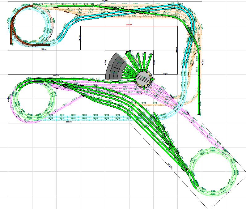

Wie fändet ihr das auch bei meiner Anlage? So könnte man noch einen guten Bahnhof in die Anlage bauen, ohne viel Platz zu "verschwenden". Zur Sicherheit gebe ich hier nochmal den Link an, von welcher Seite ich die Bilder habe: http://www.stummiforum.de/viewtopic.php?f=51&t=53625
Marlon1999
:D

zeichne doch einfach auf Papier mal einen groben Gleisplan mit allen Sachen die du bauen willst. Das geht schneller und mit Lineal und Zirkel kann man auch einiges hinbekommen.
Dann versuchst du das in einer Gleisplanungssoftware umzusetzen. Dann merkt man das Weichen und Kurvenradien nicht immer dahin passen wo man sie sich wünscht :(
Ich habe auch erst immer eine grobe Skizze auf Papier gemacht und diese dann in einer Gleisplanungssoftware umgesetzt.
In Summe habe ich aber Weichenstraßen und Bahnhöfe durchaus bis zu 60mal! umgeplant bis es mir gefiel.

ich denke mal die Rahmenbausweise wäre perfekt für dich. Den Teil an der Wand würde ich als Schattenbahnhof für bis zu 7 Gleisen benutzen und dann einen 30-40cm großen Spalt lassen und danach mit der Landschaft anfangen. Dann hast du Höhe gewonnen und eine gute Zugänglichkeit bekommen und hast immer noch eine große Breite mit der du lange zu tun hast um alles zu bebauen. Denn die Größe der Anlage auf Rollen zu bewegen alleine ist schwer, denn die Anlage würde sich schnell an der Wand verkanten.
Und für den schtbaren Bereich der Gleisplanung überlege dir welche Sachen eingebauten werden sollen und auf welche du Verzichten kannst. Mit der ICE Strecke hast du eine gute Idee, aber ich würde es eher als eine Paradestrecke benutzen um alle deine Züge in voller Länge sehen zu können. Die Paradestrecke würde ich versuchen etwas höher zu verlegen, dass du sie gut sehen kannst und keine Strecke direkt darunter oder darüber hast um ein gutes Erscheinungsbild der Züge zu haben.
In den höheren Ebenen könntest du eine schöne Nebenbahnstrecke einplanen.
