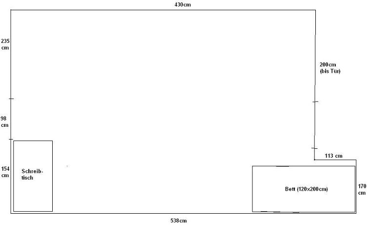

Beitrag von Marlon1999 » Montag 16. September 2013, 16:54
Manche kennen mich evtl noch von meinem letzten Thread, der "bisschen" aus den Rudern gelaufen ist. Das hier ist jetzt ein NEUANFANG :) Für die, die mich noch nicht kennen und eigentl. auch für die, die mich schon etwas kennen, möchte ich mich erste einmal bisschen Vorstellen:
Hallo, ich heiße Marlon und bin 13 bzw bald 14 Jahre alt. Vor ca drei Jahren habe ich angefangen meine erste Modelleisenbahn zu bauen. Diese bestand aber eigentl nur aus einer 150x150cm großen Platte, auf die paar Gleise "geschmissen" wurde (M-Gleise) :) Aus Platzgründen musste dann aber irgendwann die Anlage in Kartons gepackt und im Keller aufgestapelt werden. Vor ein paar Wochen ist aber mir die Idee und Lust gekommen die Anlage wieder aufzubauen. Dieses mal dann aber seit Anfang an RICHTIG! :)
So, das war bisschen was von mir und meiner ersten Anlage. Jetzt will ich wie gesagt meine zweite Anlage bauen. Dieses mal aber mit K-Gleisen und einem gescheiten Unterbau. Hier zähle ich mal die für mich wichtigsten Dinge für meine Anlage auf:
-Anlagengröße: 430x235cm (habe einen anderen Raum zum Glück zur Verfügung bekommen!) wobei es Probleme geben könnte wegen der Raumhöhe (komme später nochmal darauf zurück!)
-K-Gleise
-Rahmenbauweise für Unterbau
-Zugepochen: Von ICE bis hin zur Dampflok über E-loks

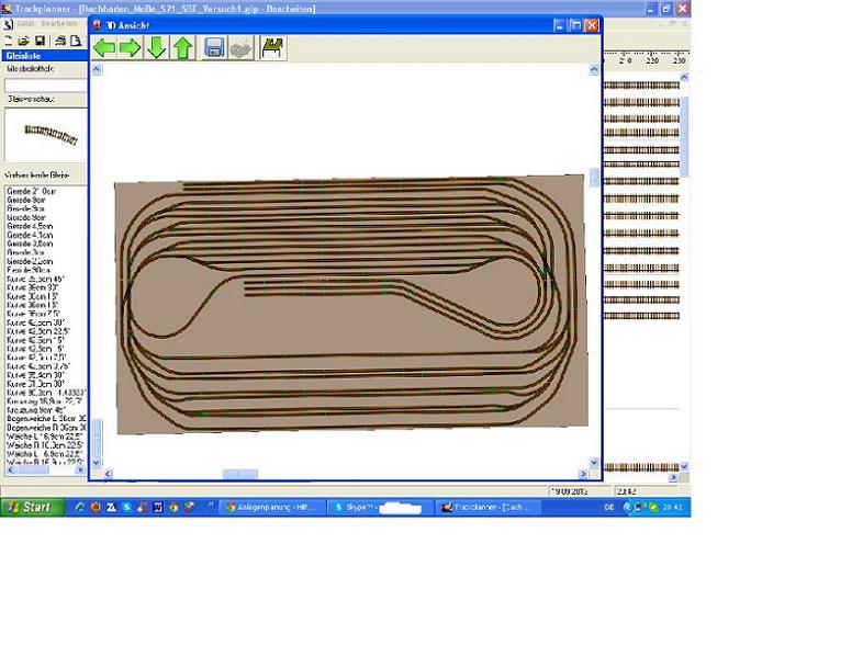

-SBF ist eigentl schon geplant, aber evtl verbesserungsfähig (die Idee habe ich von meinem anderen Thread. Danke dafür nochmal :)
-Vor SBF wäre noch Platz für eine U-Bahn Station (ähnlich wie S21)
-Wenn es passt wäre eine ICE Trasse nicht schlecht :)
-Jugendstilstadt mit evtl. ein oder zwei Straßenbahnen (gibt es meines wissens aber leider nicht von Märklin, oder!?)
-Lange Zugfahrten möglich, das heißt mehrere Ebenen am besten
-Hügellandschaften dort, wo die Höhe des Raumes hoch genug ist
Bei der Steuerung bin ich mir noch unsicher. Ich fände ein Stellpult für Weichen nicht schlecht, aber für Soundeffekte und dergleichen könnte ich mir evtl eine Central Station oder eine Mobil Station zulegen. Da bin ich aber noch am Überlegen. Anlagenform ist voraussichtlich einfach nur ein Rechteck wobei ein T auch nicht schlecht wäre. Dann kann ich aber nicht mehr S21 bauen... Maße und Gleisplan des SBF und des S21 Projekts findet ihr unten.

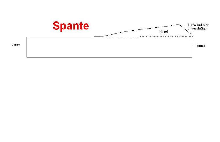

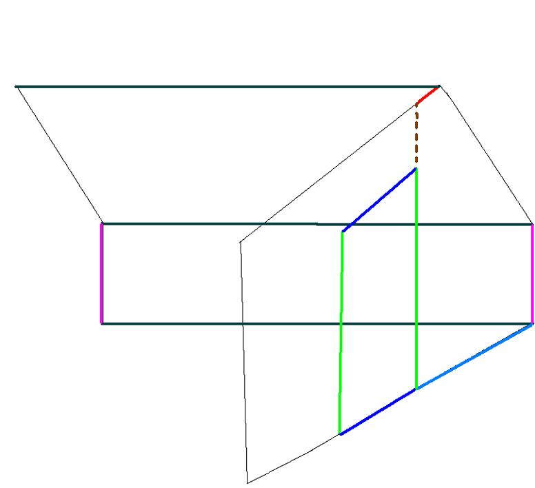

Wegen der Raumhöhe:
Ganz an der Wand (siehe Skizze oben) beträgt die Raumhöhe ca 77 cm. Dies deswegen, da diese Wand angeschrägt ist, weil der Raum sich unter dem Dach sich befindet. Der Raum aber ist ausgebaut. Die, von der Skizze aus, linke Tür hat keine Tür eingebaut, sondern ist einfach nur eine art Bogen in die Wand. Von der Tür 40cm weiter rechts (in der Skizze 40 cm weiter oben, linke Wand) ist die höchste Raumhöhe erreicht mit 233cm höhe. Weitere Maße wie gesagt auf der (nicht maßstabsgetreuen) Skizze.
Ich dachte mir, dass links und rechts der Anlage Hügel sind, da die Rechte und Linke Wand ja nicht angeschrägt ist. Da könnte man evtl BISSCHEN wenigstens in die Höhe gehen.
Was meint ihr könnte man auf diesem Platz alles verwirklichen und wäre noch platz für eine KLEINE Industrieecke?
Wüsstet ihr ca, wie die Gleise verlaufen könnten?

Überleg dir doch mal, ob du nicht lieber die Modellbahn am unteren Zimmerrand entlang bauen möchtest und dafür das Bett unter die 77cm Zimmerhöhe verbannen willst.
Das würde dir einen Meter mehr Modellbahn in der Länge bringen. 2.3 Meter in der Breite ist irgendwie unrealistisch, denn deine Arme kommen nicht so weit (nur so wenn mal ein Zug entgleist. Üblicherweise kannst du max. 80cm von der Kante aus eingreiffen. Ich persönlich finde 70cm schon genug. Wenn du von zwei Seiten her dran kommst bist du bei 1.4 bis 1.6 Meter Anlagenbreite.

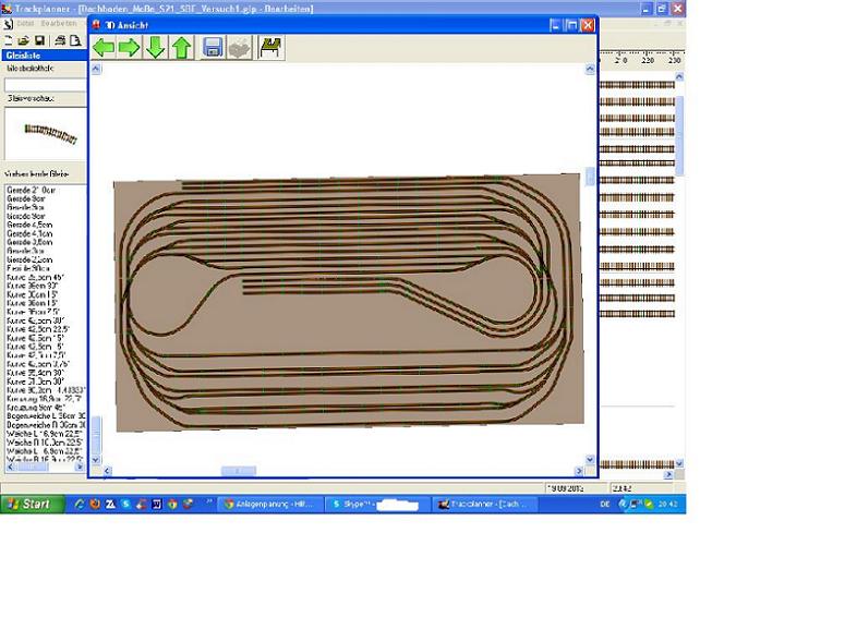

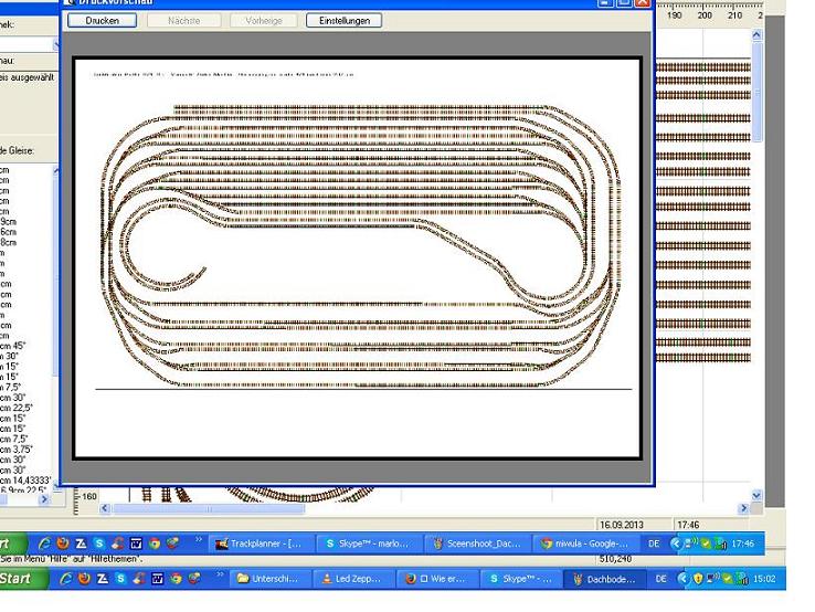

ich habe gerade einen tollen Gleisplan gefunden. Nur ist er ein "bisschen" zu groß für meinen Vorhandenen Platz! Könnte man ihn irgendwie an die entsprechende Raumgröße anpassen?
http://medienpdb.maerklin.de/mm/downloa ... wnload.pdf
Dieser ist ja 440x400/350cm (U-Form) groß. Ich habe aber ja nur 430x235cm Platz. In der Mitte aber könnte man noch in den Raum etwas herein, so dass man ein "T" oder ein "W" bekommen, wenn ihr versteht, was ich meine. Ich frage mich echt, warum dieser Thread nicht so gut ankommt? Warum? :( Bei meinem alter Thread hatte ich nicht so viel Platz, aber viel mehr antworten :(
Marlon
Re: Anlagenplanung - Hilfe bei Gleisplan! :)
Beitrag von HahNullMuehr » Montag 23. September 2013, 19:36
Moin Marlon,
der Gleisplan ist offenbar ein "Klassiker", der von Bernd Schmid schon öfters in diversen Märklin-Baubüchern publiziert worden ist und offenbar auch den Sprung ins C-Gleis-Zeitalter geschafft hat.
Sicher könnte man den um einiges kürzen und abspecken; ich für mein Teil fand die Bernd-Schmid-Anlagen immer etwas überfrachtet, so dass eine leichte Ausdünnung der Gleise auch nicht schaden würde. Meine Meinung.
Das käme allerdings einem kompletten Neuentwurf gleich, da man praktisch alle Verbindungen nochmals anpassen muss.
Außerdem wäre ich sozusagen vorbelastet: Die Bücher von Bernd Schmid habe ich oft und gerne gelesen, die Fotos von der Ausgestaltung studiert. Für mich ist es ein Problem, die Entwürfe anderer umzugestalten. Also, bitte rechne nicht mit meiner Hilfe.
Was aus den Plänen auch nicht hervorgeht: Bei Schmid war die Aufstellfläche noch einiges größer, so dass ein Wartungsgang an der Längsseite den Zugang zu den Schattenbahnhöfen ermöglichte.

Beitrag von Maik Costard » Dienstag 24. September 2013, 09:12
Wenn man den Wartungsgang dazu rechnet, bleibt genau für die linke Anlagenfläche bei dir Platz. Also müsste alles, was von dort nach oben rechts aus dieser Fläche heraus führt, gestrichen werden. 4 Meter als Anlagenfläche hören sich erst einmal viel an. Wenn man dann bei Märklin für Schnellzugwagen 28 cm und für eine Lok 20 cm rechnet, ist man bei einem Zug mit 6 Wagen, wegen dem Großstadtbahnhof schon sehr kurz, bei 1,88 Meter. Links und rechts noch eine Kurve mit je 50 cm um wieder hinter die Anlage zu kommen sind schon fast 3 Meter. Jetzt noch die Weichen für den Bahnhof dazu und die Anlage ist voll.
Einen Plan für eine größere Anlage zu verkleinern bedeutet, den Plan neu zu entwerfen. Einfacher ist es, einen kleineren Plan zu vergrößern.
Wenn du eine Strassenbahn haben willst, plane doch eine Pendelstrecke mit Zweileiter. Dafür gibt es von mehreren HErstellern gute geeignete FAhrzeuge und so eine Pendelstrecke lässt sich auch schnell verwirklichen.
Überlege mal, ob es nicht besser wäre, die Anlage an die untere längere Wand zu bauen und dann in der Mitte ein bisschen in den Raum hinein zu bauen. Dann könnte man an der Vorderkante eine Paradestrecke bauen, auf der auch der ICE fahren kann.
Vieleicht kanns du ja den Bereich freiräumen und dort mal ein paar Gleise hinlegen und Fahrzeuge hinstellen, um einen Eindruck von den Größenverhältnissen zu bekommen. Denke bei allen Planungen immer daran, das du im Betrieb mindestens an alle Gleise heran kommen musst, um eventuelle Notfälle zu beseitigen. Das geht mit einem Wartungsgang oder mit Löchern in der Anlage, die man entsprechend tarnen kann. Aber auch die Tarnung, zum Beispiel eine Platte mit Häusern, braucht eine entsprechende Ablagemöglichkeit, wenn du da durch musst.

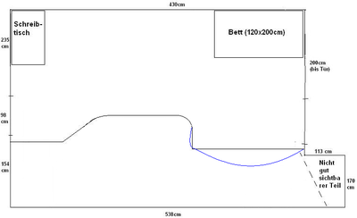

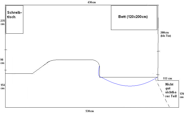

Hier kommt auch eine Skizze wie die Anlage aussähe, wenn man sie Unten hin baut:
Viele Grüße :D

Hallo Marlon, weniger ist manchmal mehr.
Kannst du bitte mal alle Längen in den Grundriss eintragen, also immer von der Ecke bis zur nächsten Ecke ode zur Tür und beide Türbreiten? Und dann zeichne bitte mal einen Querschnitt durch den Raum, damit wir sehen, wie hoch die geraden Wände sind und wo die Dachschrägen beginnen.
Versuche mal bei deinen Planungen an der Vorderkante mit Rundungen und nicht mit Ecken zu arbeiten.

Beitrag von HahNullMuehr » Mittwoch 25. September 2013, 13:43
Marlon1999 hat geschrieben:[...] Heute Nachmittag/Abend schicke ich aber mal die Skizzen [...]
Dann nehmen wir doch die solange :wink: :
Einige Rundungen habe ich mal skizziert; wenn man nun an der westlichen Vorderkante noch eine Einbuchtung baut, wird auch die "tote" Ecke besser einsehbar.
Marlon1999
Beitrag von Marlon1999 » Mittwoch 25. September 2013, 20:04
Hi,
danke dir :) Dann muss ich mir ja nicht mehr die Arbeit machen :D Du meinst also, dass ich links eine Einbuchtung machen könnte, damit man gut die Niesche schauen kann. Das wäre wirklich nicht schlecht. Würdet ihr die Anlage auf Rollen packen? Weil wenn ja, dann müsste man dann ja eigentl. die ganzen Gleise durchflexen, die dann in die Niesche gehen. Ist das der aufwand wert? Dann könnte ich halt viel besser arbeiten/bauen, weil ich viel mehr Raumhöhe hätte. Die Skizze für die Schrägen des Raumes schicke ich euch morgen :D

Ok, das hört sich nicht schlecht an. Wenn ich auch als Weichenantrieb Servos nehmen würde, dann könnte ich mir doch dann von Märklin K-Gleis die Handbetriebenen kaufen, und daran die Servos bauen, nicht wahr? Oder müsste ich doch die elektronischen Weichen von Märklin mir kaufen und ZUSÄTZLICH noch den Servo Antrieb?
Hier kommt mal eine Skizze, wo ich probiere die Dachschräge zu zeigen.
77cm
538cm
Die restlichen Maße kommen später. :D
