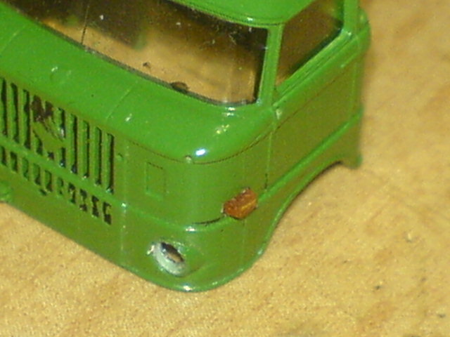

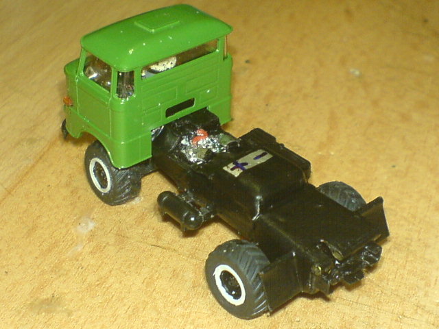

Ach, wo wir doch gerade bei den Beleuchtungseinrichtungen waren...

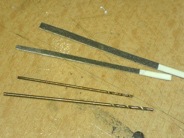

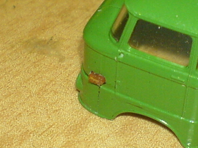

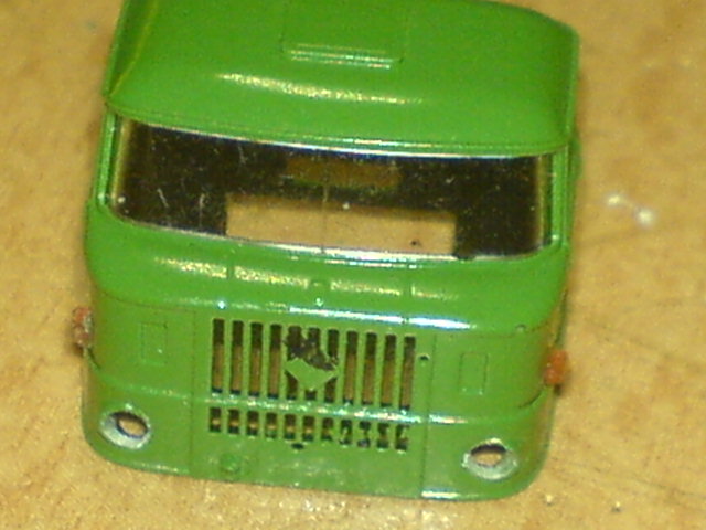

Heute habe ich mir mal die vorderen Blinkleuchten vorgenommen... bzw. deren Lampengläser.
Dafür wurde ein "Orangelichtbalken" aus dem H0 Zubehör zurechtgeschliffen und die ca. 0,5 x 1,1 x 2mm großen Blinkerschalen in die zuvor ins Fahrerhaus eingebrachten Öffnungen eingeklebt.
Die Blinkerschalen wurden mittels Sandpapierfeile und feinstem Schleifpapier zurechtgeschliffen und für die Öffnungen im Gehäuse wurden zunächst je zwei 0,4 mm Löcher gebohrt, die hernach mittels "Spezialwerkzeug" :wink: noch schön eckig auf das notwendige Maß aufgeschliffen wurden.
Das "Spezialwerkzeug" war ein Streifen Zeichenkarton, auf den ein entsprechend breiter Streifen Naßschleifpapier geklebt wurde.
Mein Plan, dass die zuvor innen am Fahrerhaus angebrachte schwarze Farbe sich beim einkleben der Blinkerschalen gleich mit durch die Öffnungen nach außen zieht und so die Dichtungsgummis darstellen kann, der ging zwar nicht so recht auf, aber ich denke, das Ergebnis kann man trotzdem so gelten lassen...
Ist nicht unbedingt viel, was da heute gebastelt wurde, aber es wird langsam und geht dem "Ende" entgegen.
Mal schauen, ob ich heute wenigstens noch die "Chromringe" und die Verglasung der Hauptscheinwerfer hinbekomme...
Später werden dann innen die entsprechenden SMD LED an die "Lichtgläser" angeklebt und hernach noch mit etwas schwarzer Farbe abgedeckt, dass da auch nix durchscheinen kann, wo es nicht soll...
NeTTe Grüße vom Toni
> DIES < und > DAS < hilft Leben retten!

Re: IFA W50 Muldenkipper in 1:120 RC - jetzt soll er auch ki
Beitrag von Mr. E-Light » Samstag 20. Januar 2018, 22:37
Ich sachte ja scho, des werd nix mit dene Blinkgergummis... :P :clown:
Bei Bedarf könnte man mit einer spitzen Zeichenfeder (bessere und gleichmäßigere Führung als bei einem Pinsel) die Gummis noch drum herum ziehen, aber das muss wirklich nicht zwingend sein, sieht auch so durchaus adrett aus. :D
Ich habe übrigens auch eine Spezialfeile für eckige Löcher in dieser Größe: eine zurechtgeschliffene Nadelfeile. Ich habe nur leider eine viel zu billige genommen, weil ich die gerade übrig hatte, so wirklich scharf ist sie nicht. Nichtsdestotrotz eins meiner wichtigsten Werkzeuge, zumal sie mehrere Stufen hat und auch weiterhin für größere Löcher geeignet ist. 8)
Bei den Scheinwerfern übrigens das Silbern vor dem Schwärzen nicht vergessen... :elch: An anderer Stelle wurde mir mal empfohlen, statt schwarze Farbe, die oft genug von den LED-Ecken und vom Sekundenkleber abperlt, besser schwarze Window-Color zu nehmen, gibt es auch in Silber, die soll auch schon gut decken. Silber habe ich jetzt leider nicht, aber Schwarz - diese Window-Color trocknet recht schnell und dünn und deckt wirklich meistens gleich beim ersten Mal (Ausnahmen bestätigen wie immer die Regel). Gelegentlich erweist sich die Fensterfarbe auch nachträglich als nützlich, denn für eventuelle Reparaturen lässt sich das Zeug ja wieder abziehen. Da ich die Klare Version oft für Scheinwerfergläser nehme, konnte ich tatsächlich schon LEDs ohne Probleme austauschen, kein Fräsen und Bohren nötig. 8)
Übrigens, die Idee mit dem Ätzteil für die Rücklichteinheiten ist nicht schlecht, aber die Stege zwischen den LEDs müssen so dünn wie möglich werden. Ansonsten bekommt das mehr den Charm eines grobgezinkten Kamms. :roll:
Ach ja, Buddelgerät klingt auch gut; ich bin überzeugt, dass Deine bisherigen Erfahrungen ausreichen, um so ein Projekt gut angehen zu können, die hierbei entstehenden neuen Herausforderungen sollten für Dich gut lösbar sein. Und zur Not hast Du ja, wie schon selber erwähnt, die geballte Kompetenz des Micromodellbau-Forums im Nacken - ähhh, Rücken. :mrgreen:
Und um das auch noch von meiner Seite her (vorerst) abzuschließen: Ich wollte heute in unserem Drogeriemarkt (maskulines Pferdewesen) nach Gel suchen - gibt es dort nicht im Programm! Bleibt mir doch wieder nur das Internet - irgendwann... Dort gibt es (in Chinesien) schöne 1€ UV-Licht Taschenlampen mit 9 LEDs drin, wäre eine überlegung Wert.
Wobei ich nicht weiß, wie lange die halten würden. Ich habe so eine Lampe mit weißem Licht (hierzulande gekauft!), da hat sich nach verhältnismäßig kurzer Zeit eine LED verabschiedet und damit eine Kettenreaktion ausgelöst. Nach drei oder vier in immer kürzeren Abständen ausgefallenen LEDs habe ich die Taschenlampe in den vorläufigen Ruhestand verabschiedet... :? Eigentlich auch kein Wunder: Alle LEDs ohne irgendeinen erkennbaren Vorwiderstand parallel an drei 1,5 V Batterien in Reihe. :? Ich hatte übrigens noch eine ähnliche Lampe mit nur 7 LEDs - mehr muss ich wohl dazu nicht schreiben...

Beitrag von TT-Toni » Sonntag 21. Januar 2018, 14:51
Moin...
Mr. E-Light hat geschrieben:Ich sachte ja scho, des werd nix mit dene Blinkgergummis...
Ja, ich hatte auch schon so eine "Ahnung" :wink:
Mr. E-Light hat geschrieben: Ich habe übrigens auch eine Spezialfeile für eckige Löcher in dieser Größe: eine zurechtgeschliffene Nadelfeile. Ich habe nur leider eine viel zu billige genommen, weil ich die gerade übrig hatte, so wirklich scharf ist sie nicht. Nichtsdestotrotz eins meiner wichtigsten Werkzeuge, zumal sie mehrere Stufen hat und auch weiterhin für größere Löcher geeignet ist.
Naja, so eine Feile wollte ich ja auch nehmen, hatte eben nur gerade keine zum "umfunktionieren" da...
Da musste halt etwas improvisiert werden :wink:, was aber auch recht gut funktioniert hat.
Mr. E-Light hat geschrieben:Bei den Scheinwerfern übrigens das Silbern vor dem Schwärzen nicht vergessen... An anderer Stelle wurde mir mal empfohlen, statt schwarze Farbe, die oft genug von den LED-Ecken und vom Sekundenkleber abperlt, besser schwarze Window-Color zu nehmen, gibt es auch in Silber, die soll auch schon gut decken. Silber habe ich jetzt leider nicht, aber Schwarz - diese Window-Color trocknet recht schnell und dünn und deckt wirklich meistens gleich beim ersten Mal (Ausnahmen bestätigen wie immer die Regel). Gelegentlich erweist sich die Fensterfarbe auch nachträglich als nützlich, denn für eventuelle Reparaturen lässt sich das Zeug ja wieder abziehen. Da ich die Klare Version oft für Scheinwerfergläser nehme, konnte ich tatsächlich schon LEDs ohne Probleme austauschen, kein Fräsen und Bohren nötig.
Daran hatte ich auch gedacht als zunächst "erste Option".
Wenn es nicht halten sollte, bleibt ja immer noch der Kleber.
Aber Du hast da ja offenbar schon gute Erfahrungen damit, da denke ich mal, es wird halten :wink:
Mr. E-Light hat geschrieben: Übrigens, die Idee mit dem Ätzteil für die Rücklichteinheiten ist nicht schlecht, aber die Stege zwischen den LEDs müssen so dünn wie möglich werden. Ansonsten bekommt das mehr den Charm eines grobgezinkten Kamms.
Nee, so soll es bitte nicht ausschauen :wink:
Die Stege sind mit 0,1 bzw. 0,2mm dünn genug, denke ich mal.
Oben drüber kommt bei mir ja eh noch eine Schicht "Bondic" o.ä., was hernach noch zurechtgeschliffen wird, dann sollte es eigentlich ein gefälliges Gesamtbild abgeben.
Mr. E-Light hat geschrieben: Ach ja, Buddelgerät klingt auch gut; ich bin überzeugt, dass Deine bisherigen Erfahrungen ausreichen, um so ein Projekt gut angehen zu können, die hierbei entstehenden neuen Herausforderungen sollten für Dich gut lösbar sein. Und zur Not hast Du ja, wie schon selber erwähnt, die geballte Kompetenz des Micromodellbau-Forums im Nacken - ähhh, Rücken.
Ja, da bin ich auch sehr froh darüber, dass man in diesen Kreisen seine Erfahrungen gern miteinander teilt und mit Rat und Tat zur Seite steht :-D
Mr. E-Light hat geschrieben: Und um das auch noch von meiner Seite her (vorerst) abzuschließen: Ich wollte heute in unserem Drogeriemarkt (maskulines Pferdewesen) nach Gel suchen - gibt es dort nicht im Programm!
... mehr muss ich wohl dazu nicht schreiben...
Ich hatte es dazumal von Frauchen, die es mit irgend einem Set für die "Nagelpflege" mal im TV-Shop erworben hatte.
Und Nein, dazu braucht man nix schreiben/sagen... das ist wohl "selbst erklärend" :wink:

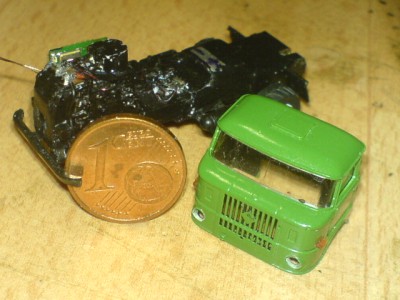

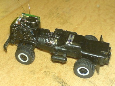

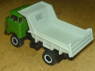

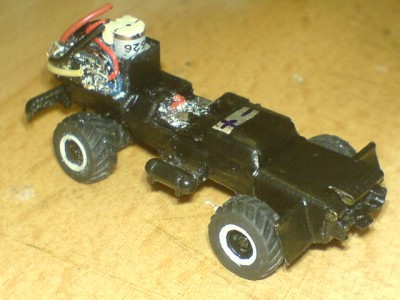

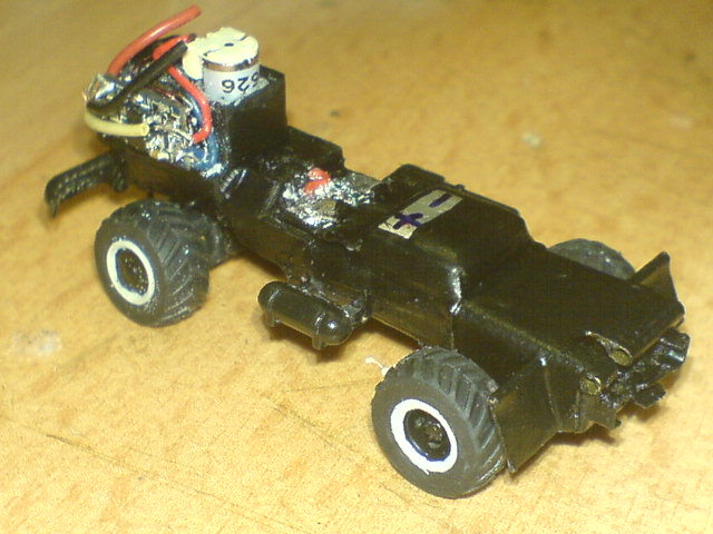

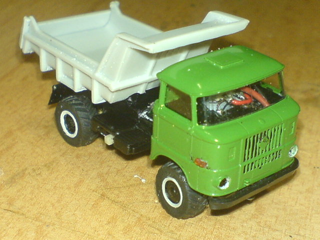

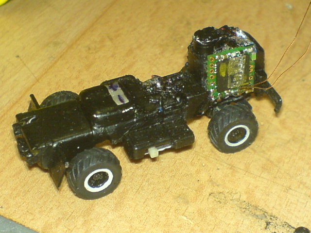

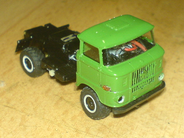

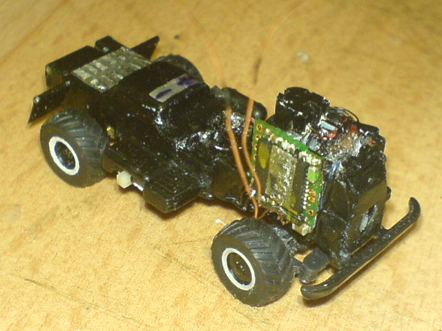

So, um mal auf "Mein Laster mit dem Lasterchen" :wink: zurückzukommen.

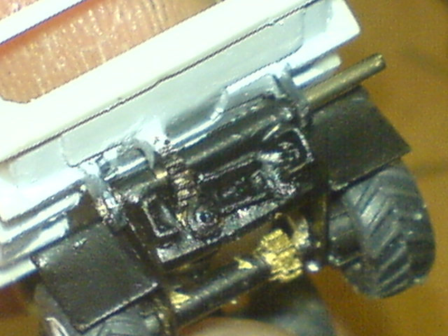

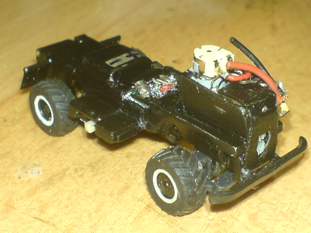

Gestern habe ich zumindest noch einige kleine "kosmetische" Arbeiten erledigen können.
Die Schnecke und das Zahnrad für den Kipperantrieb, die haben doch optisch recht deutlich "aufgetragen" und mussten irgendwie kaschiert werden.
Dafür habe ich hinten am Rahmenende noch die nötigen "Anschuhungen" vorgenommen, die zuvor wieder aus mit Sekundenkleber verstärktem Papier gefertigt wurden, genau, wie die Anhängerkupplung. (das "Kleberpapier" gefällt mir mittlerweile sehr, eine feine Sache für solche "Improvisationen" :D )
Durch diese Optik fallen Schnecke und Zahnrad nun kaum mehr auf und wenn die Rückleuchtenträger auch noch montiert sind, dann sicher gar nicht mehr, weil die, wen es "leuchtelt", dann noch gänzlich davon ablenken können.
Schon mit der schwarzen Grundierung/dem Primer schaut es doch schon recht brauchbar aus und wenn dann alles fertig montiert und farblich ordentlich behandelt wurde, dann passt das schon...

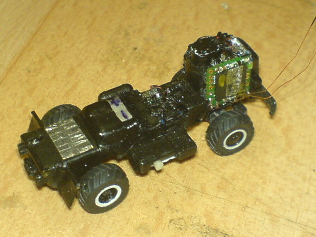

Die "Restarbeiten" belaufen sich jetzt nur noch auf die Montage des Fahrmotors und der Beleuchtung sowie der ganzen restlichen Verkabelung und dann kann er seine ersten Runden drehen :D
Für das Treffen der DDR Modellbau Forum Freunde, Anfang März in Höckendorf, da bin ich guter Hoffnung, dass es dann auch mal ein kleines Video davon geben wird, wo er auf thematisch und optisch gut durchgestalteten Dioramen bzw. Modulen auch mal in Bewegung abgelichtet werden kann.
Hier mal die (vorerst) letzten Bilder, weil ich die nächsten Tage wieder arbeiten darf und es dann nicht mehr ganz so flott gehen wird mit dem Weiterbau.
(bis jetzt bin ich, grob "gepeilt" mit allen Vorbereitungen und "Tiefschlägen" :wink: auf bisher ca. 100 Baustunden gekommen)
Beitrag von Mr. E-Light » Sonntag 21. Januar 2018, 16:29
Salü!
TT-Toni hat geschrieben:Wenn es nicht halten sollte, bleibt ja immer noch der Kleber.
Aber Du hast da ja offenbar schon gute Erfahrungen damit, da denke ich mal, es wird halten.
Na, hier muss ich sicherheitshalber was ergänzen, bevor es schief geht:
Wenn die LED von vorne in einen Scheinwerferreflektor eingesetzt wird (die Drähte nach hinten durchgezogen), dann reicht eigentlich Window-Color zum Auffüllen des Reflektors aus, das hält dann tatsächlich (das Loch von hinten dann noch abdichten).
Kommt die LED aber hinter eine Scheinwerferlinse, muss die LED an dieser natürlich zuerst (mit Sekundenkleber) angeheftet werden, bevor da die Window-Color hinten drauf kommt! Allerdings braucht hier die LED nicht komplett im Sekundenkleber eingebettet zu werden, wie sonst immer - wenn die Leuchte hält, erst ordentlich klare Fensterfarbe drauf, dann Silber (oder Alu, macht keinen Unterschied!) und dann gegebenenfalls schwarze Fensterfarbe.
Da musste halt etwas improvisiert werden, was aber auch recht gut funktioniert hat.
Genau genommen ist meine Feile auch über das Improvisationsstadium nie hinausgekommen - aber sowas hält bekanntlich eh am längsten. :mrgreen: Das war so ein ganz billiges, eigentlich ziemlich mieses Feilenset, bei dem auch noch eine Feile doppelt drin war. Und da diese auch noch eine Form hatte, die ich selten brauche, war die Idee geboren und recht schnell ausgeführt. ;-)
Bei den Rücklichtern im Ätzblech würde ich vor der Bondic-Schicht noch eine dunkle Farbe in die offenen Zwischenräume geben und trocknen lassen. Dann ist "der Kamm" auch schon mal optisch weg. 8)
Jedenfalls sieht es so aus, als müsste ich mir auch ein Frauchen zulegen, damit ich an Nagelgel kommen kann. :mrgreen:
Auch die neuen Fortschritte des Kippers sind gelungen, soweit ich das beurteilen kann. 8)
Allein die Anhängerkupplung ist ja genial - da erkennt man den wahren Meister, denn ich hätte ein Plastikteil und Feilen genommen...:roll: ;-)
Dann mal viel Spaß bei der ("echten") Arbeit und auf dass das Modell noch rechtzeitig fertig wird. :D
Zuletzt geändert von Mr. E-Light am Sonntag 21. Januar 2018, 21:10, insgesamt 1-mal geändert.

Beitrag von TT-Toni » Sonntag 21. Januar 2018, 17:46
Ja, für die Kupplung hatte ich zunächst auch Plastik oder Blech und Feile in Betracht gezogen.
Der "besagte und zerschnippelte Briefumschlag" war aber zusammen mit dem Kleber viel bequemer (und schneller zurechtgemacht) :wink:
Die Kupplung muss ja nicht die Funktion als solche erfüllen können, sie dient ja nur rein der Optik... da geht das auch so recht gut, denke ich.
Na, schauen wir mal... es wird schon werden... (auch mit dem Licht :wink: )
Und danke für die Anmerkungen bezüglich dessen Montage :D

Gestern hab ich wenigstens noch etwas an Verkabelung bzw. deren Vorbereitung gemacht, wovon man aber nicht wirklich etwas sieht (das soll man ja später auch möglichst überhaupt nicht sehen :wink: ), daher auch keine Bilder davon...

Beitrag von TT-Toni » Mittwoch 31. Januar 2018, 17:39
Hallo liebe Bastelfreunde
So sehr viel ist zwar in den letzten Tagen nicht unbedingt geworden, aber immerhin habe ich schon mal den Servo komplett verkabelt, der Empfänger ist auch montiert(zwar nicht wie angedacht oberhalb des Servomotors, aber auf der Beifahrerseite passt er auch hin und ich habe so für das Fahrerhaus nahezu freien Durchblick) und die Kabel für die Blinker sind auch schon teilweise verlegt.
Der "ADD 1" Baustein für den Antrieb des Kippmechanismus wird später noch mittels "StickyTape" oben auf den Empfänger "draufgepappt" und dadurch kann sogar als Fahrer noch eine Figur verbaut werden, der ich zuvor erst einmal alle unteren Extremitäten entfernen muss, damit er auch reinpasst.
Sieht man ja später eh nur den oberen Torso durch die Scheiben, von daher geht das auch so.
Immerhin besser als ohne Fahrer :wink:
Hinten ist auch schon die Platine für die Vorwiderstände der LEDs für die hintere Beleuchtung angebracht und dort kommen dann 0402er Widerstände drauf, die den Stromfluss für die LEDs begrenzen sollen, damit sie, vom Leuchtbild her gesehen, auch den "Kerzen" entsprechen, die beim Original die Rückleuchten und Blinker "befeuerten"...
Weiter gehts dann, wenn ich die restlichen Bauteile erhalten habe und wenn es meine Zeit erlaubt, da ich ja jetzt auch wieder arbeiten gehen muss :roll: und daher die freie Zeit für solche Basteleien doch etwas "dünner" aufgestellt ist. :(
Also... bis denn dann...

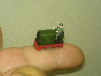

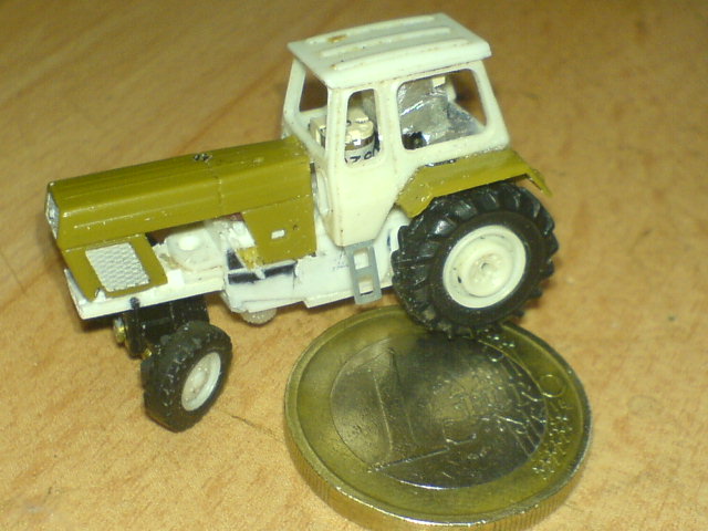

Keine Angst, wenn er fertig ist, dann kommt er auch wieder auf die "allseits beliebte Vergleichsmünze" :wink:
Also in etwa so >Hier<, damit ihr euch die Größenverhältnisse besser vorstellen könnt...
So mitten im "wilden Baugeschehen", da vergisst man das ja gern schnell mal. :wink:
Aber ich schaune mal, ob ich da schon jetzt schnell mal was arrangieren kann für dich :wink:
Det dauert nur en kleen Moment... warde mol...
Da... guggst Du... :wink:

Datterich hat geschrieben:Der Maßstab ist derart wahnsinnig, dass ich wirklich denke, dass es (fast) allen Betrachtern gut täte, mal zu sehen, wie klein die Teile in Wirklichkeit sind.
Bin der fast der gleichen Meinung. Allerdings habe ich festgestellt, auf solch einem Foto sind Hände und Finger der beste Größenvergleich, ist irgendwie intuitiver. Und auch für Nichtraucher und Kreditkartenzahler geeignet, die weder Streichhölzer noch Münzen kennen :wink: :wink:
Egal wie, bitte weiter berichten.

Beitrag von TT-Toni » Mittwoch 31. Januar 2018, 21:33
Gute Idee, das werde ich mal mit vormerken und dann beim ablichten des fertigen Modells mal die "dicken Gnubbelfinger" mit in Bild bringen :wink:

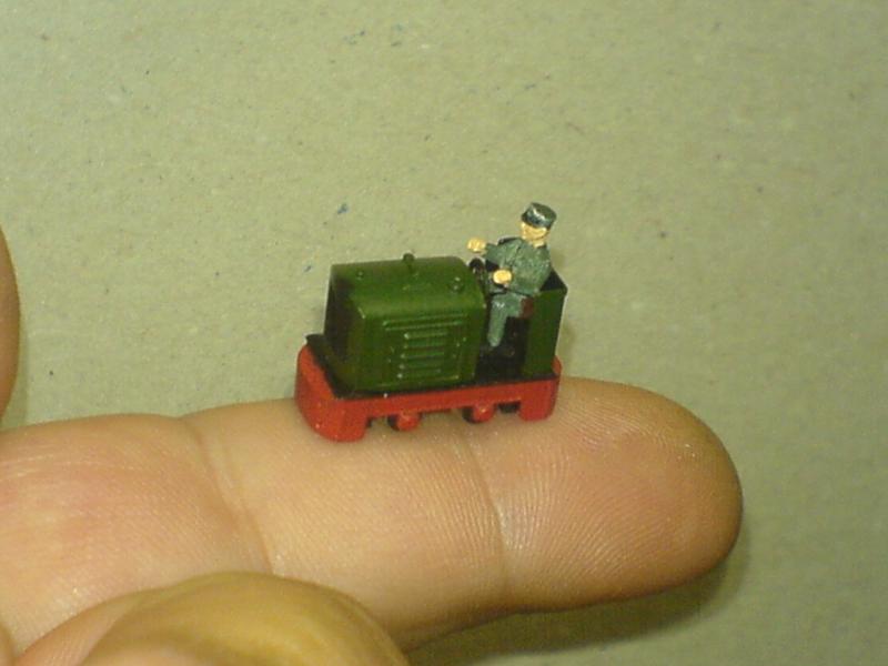

So in etwa, wie ich es bei meiner Ns1 Feldbahn Lok in TTf getan habe, die mir ein sehr begnadeter Modellbauer für mich zurechtgefrokelt hat.
Die kleine Maschine ist übrigens voll funktionsfähig und läuft suuuuper :D (besser als manche H0f Feldbahnlok von Busch :wink: )
Edit:
Harry, gerade Du bräuchtest doch diesen Größenvergleich eigentlich nicht wirklich, wo Du doch auch so kleine Sachen baust... :wink:

Beitrag von writeln » Mittwoch 31. Januar 2018, 23:52
@TT-Toni - Die Feldbahnlock ist ein Traum.
Harry hat geschrieben:Allerdings habe ich festgestellt, auf solch einem Foto sind Hände und Finger der beste Größenvergleich, ist irgendwie intuitiver.
Stimmt... :mrgreen:
Flossen
...sofern man die Konfektionsgröße des Hand-Trägers kennt.

TT-Toni hat geschrieben:Harry, gerade Du bräuchtest doch diesen Größenvergleich eigentlich nicht wirklich, wo Du doch auch so kleine Sachen baust... :wink:
Ich schaue Deiner Arbeit nun mal gern zu und bewundere sie. Und Dein Bild mit der Lokomotive hat mir gezeigt, ja, mit einem Finger als Vergleich, das ist einfach intuitiver. Auch wenn die eine oder andere Ente in diesem Forum dagegen meckert: Man sieht die Papillarleisten (jo, nach dem Wort musste ich erst einmal guggeln ;-) ), da hat man unabhängig von der Wurstfingergröße eine Referenz.
Viele Grüße und bitte weitermachen
PS: Danke Sascha für das Bild. Schöön! Hoffentlich hat der Täter da keine Fingerabdrücke im Wasser hinterlassen, schließlich ist es nicht gestattet, in die NordOstsee zu fingern.
