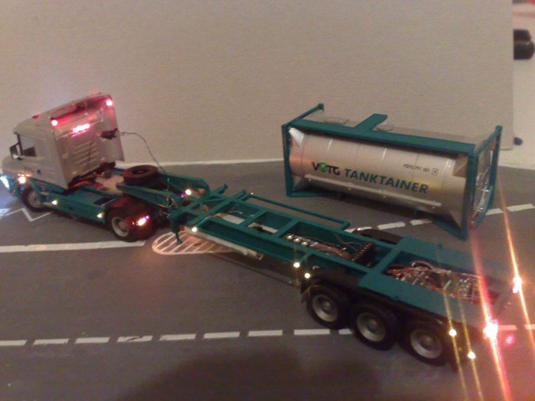

Re: Jetzt auf dem Truck-Trip
Und jetzt komplett fertig (bis auf manche teile noch schwärzen damit sie nicht sichtbar sind).
Mehr Infos hier!
Mehr Infos hier!
Hallo Julijuli hat geschrieben: Ja, der bekommt noch einen Anhänger
aber nur einen (ich glaube 30ft) Anhänger mit einem kurzem Fass(?).
Dein "Anhänger" ist ein Sattellafette für Druckgas- bzw. Flüssigkeitscontainer.
Dein "Fass" stellt einen Bulkcontainer für Flüssiggase der Größe 20ft dar.
Jörg
Jörg

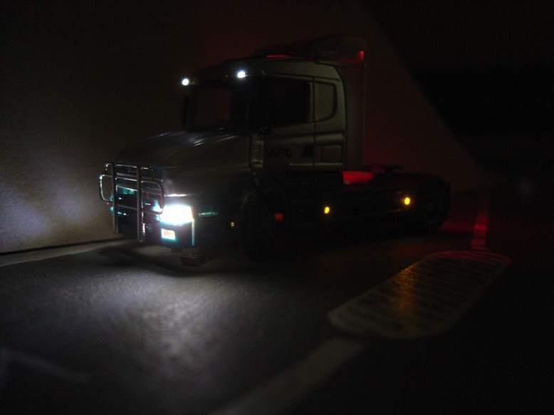

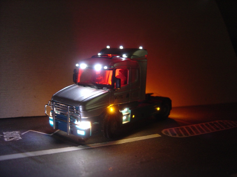

- 290320102821.jpg (59.54 KiB) 1660 mal betrachtet
- sebithoma310
- Beiträge: 1017
- Registriert: Sonntag 3. Dezember 2006, 13:41
- Wohnort: Celle
Schön! Ich nehme an Lichtleiter? Welchen Durchmesser hast du verwendet?

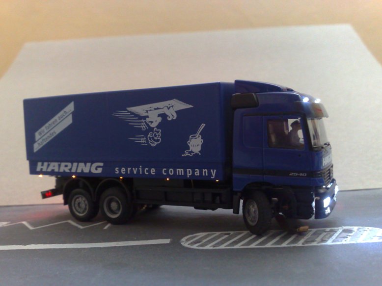

Danke.
Haha, falsch gedacht! Die kleinsten 0402er SMDs die ich bis jetzt in der Hand hielt.
1,0 x 0,5 x 0,2mm flach!
- sebithoma310
- Beiträge: 1017
- Wohnort: Celle
Sehr schön gemacht! Sieht echt aus wie Lichtleiter

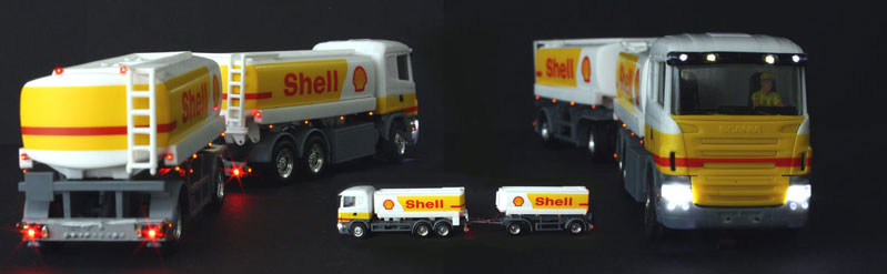

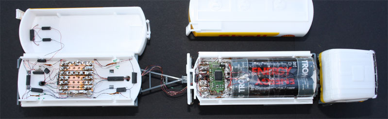

Ein neuer Truck:
- Heute vormittag fertiggestellt: Tankzug Shell Scania
- Scania3D-800.jpg (34.98 KiB) 1542 mal betrachtet
Gruß Torsten
Gruß Torsten

Hallo Torsten.
Der Truck sieht wieder fantastisch aus!
Nur ein kleines Problem:
Könntest du vielleicht den Scania Schriftzuf vorne noch mit einem Lackstift nachziehen?
Den erkennt man fast überhaupt nicht.
Martin
Martin
Modelleisenbahnclub Kiel e.V.
Hi Martin,
da habe ich schon ziemlich lange drüber nachgedacht die Scania Schrift nachzuziehen. Fazit: Ich trau mich nicht. Wenns schiefgeht ist es Mist.
Gruß Torsten
Gruß Torsten
