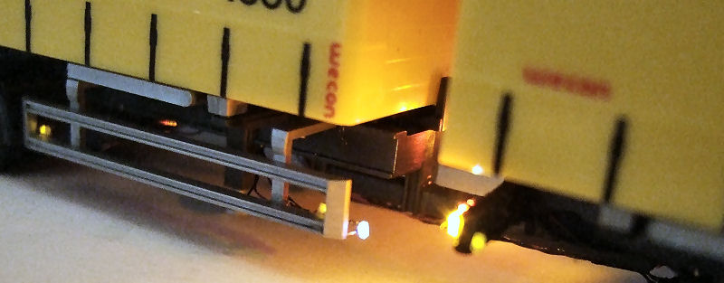

Seitlich an den Rückleuchtenträgern habe ich nur je eine gelbe SBL angebracht (habe ich mehrmals so gesehen). Wie die anderen SBL einfach mit Sekundenkleber befestigt und dann mit Stabilit abreißsicher hinterfüttert. Richtige Peilstangenbeleuchtung ist das aber nicht, da muß mal Matti was dazu sagen.
DC-Car-Chip: Motorplus muß an den Akku sonst bricht der Spannungswandler zusammen.
- Seitenbegrenzungsleuchte am Rückleuchtenträger
- SBLamHLT-700.jpg (22.5 KiB) 2253 mal betrachtet

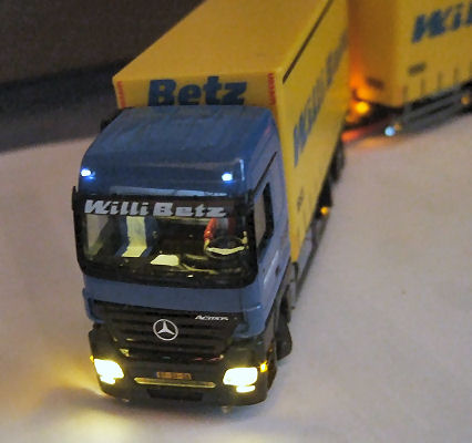

Re: Jetzt auf dem Truck-Trip

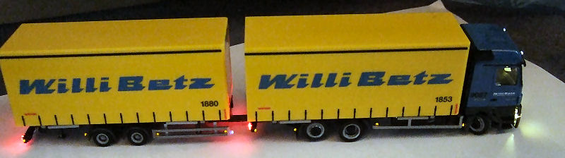

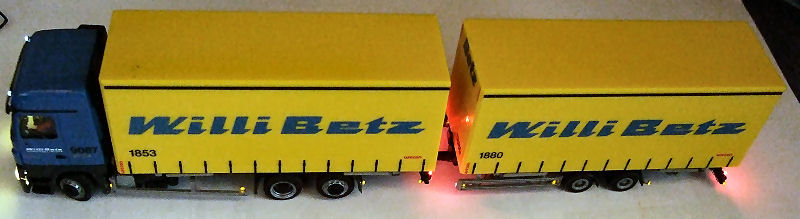

mein Aktueller Umbau ist der Mercedes Benz Actros LH Jumbogardinenplanen-Hängerzug "Betz".
Er hat bekommen:
37 LEDs
2 Scheinwerfer
2 Stirnleuchten
8 Blinker/Warnblinker
4 Rückleuchten
4 Bremsleuchten
1 Innenbeleuchtung
16 Seitenbegrenzungsleuchten
Was sagt ihr dazu ? Gibt es was was ich besser machen kann ?
Und der soll noch Peilstangen bekommen, aber erst wenn ich weiß wie
Desshalb steht die Frage immer noch, wie mann die Peilstanden am besten macht.
Aber nun erstmal die Bilder :
Er hat bekommen:
37 LEDs
2 Scheinwerfer
2 Stirnleuchten
4 Rückleuchten
4 Bremsleuchten
1 Innenbeleuchtung
- 5.jpg (45.33 KiB) 2192 mal betrachtet
- 3.jpg (45.43 KiB) 2192 mal betrachtet
- 4.jpg (36.54 KiB) 2192 mal betrachtet
- 2.jpg (50.36 KiB) 2192 mal betrachtet
- Weitere Bilder gibt es auf meiner Homepage. Auch von meinen anderen DC-Car
- 1.jpg (43.7 KiB) 2192 mal betrachtet
Niko.
Niko.

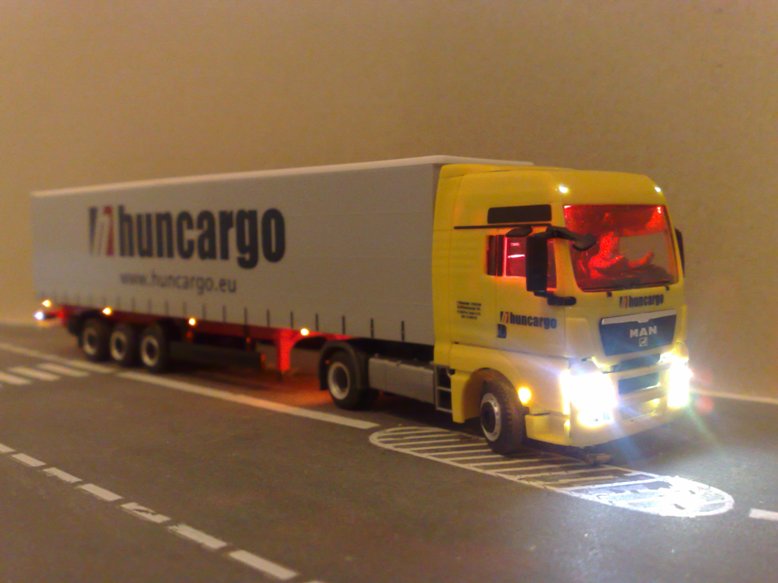

Guten Morgen allerseits,
auch von mir gibt es was neues auf dem Trucksektor.
Ein MAN TGX V8 der Spedition Wandt.
Hier der Link zum Video.
http://www.youtube.com/watch?v=KQyILBMdI6U
Liebe Grüße und allen noch einen schönen Sonntag
P.S Ein Video in besserer Qualität wird nachgereicht soblad ich eine bessere Kamera zur Hand habe
Hallo octisi
Kann es sein, dass die SBL an der rechten Fahrzeugseite flackern?
Martin
Martin
Modelleisenbahnclub Kiel e.V.
Da Flackert doch fast alles, aber das liegt nur an der Kamera schätze ich oder?
Ein Video mit ein bisschen mehr Umgebungslicht wäre auch Klasse!
octisi
nein da flackert nichts, liegt nur an der Kamera
Schiebe sobald wie möglich ein besseres nach.
Grüße
Markus
Grüße
Markus

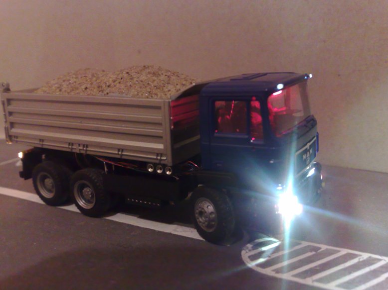

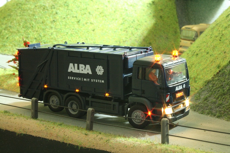

Hier nun mein neuer MAN.
DC-Car natürlich, mit Drehspiegel Rundumlicht, Kühlergrillbeleuchtung etc.
- IMG_3646kl.jpg (168.29 KiB) 1926 mal betrachtet
FeuerwehrFreak03
- Beiträge: 318
- Registriert: Sonntag 17. Januar 2010, 14:20
- Wohnort: Velbert
Ragen da beleuchtete Bäume aus dem Müllwagen oder täusche ich mich?
Gruß Markus
Man, dat sind die neuen Akku Weihnachtsbaum Kerzen
Wenn die andern noch am Abgrund stehen, bin ich schon einen Schritt weiter
Mit Freundlichen Grüßen
Harald
Harald
- sebithoma310
- Beiträge: 1017
- Registriert: Sonntag 3. Dezember 2006, 13:41
- Wohnort: Celle
Stellvertretend für alle Modelle die Daniel hier in den Trip's vorgestellt hat ein dickes Lob von mir!
Zum Weihnachtsbaum: War denke ich mal nur der Busch im Hintergrund beim fotografieren.
Auf Daniels Homepage gibt es eine Heckansicht des Fahrzeuges.
Ich bin mal so frei direkt zu verlinken..
LG
Sebastian
LG
Sebastian

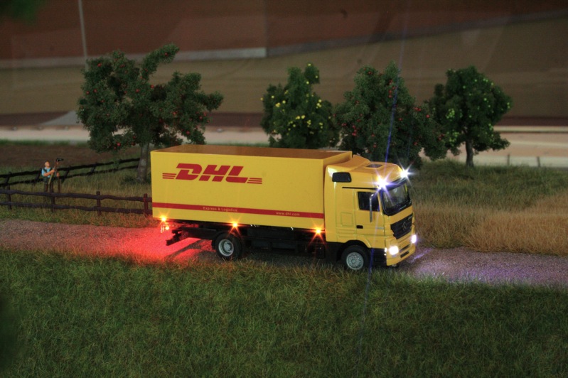

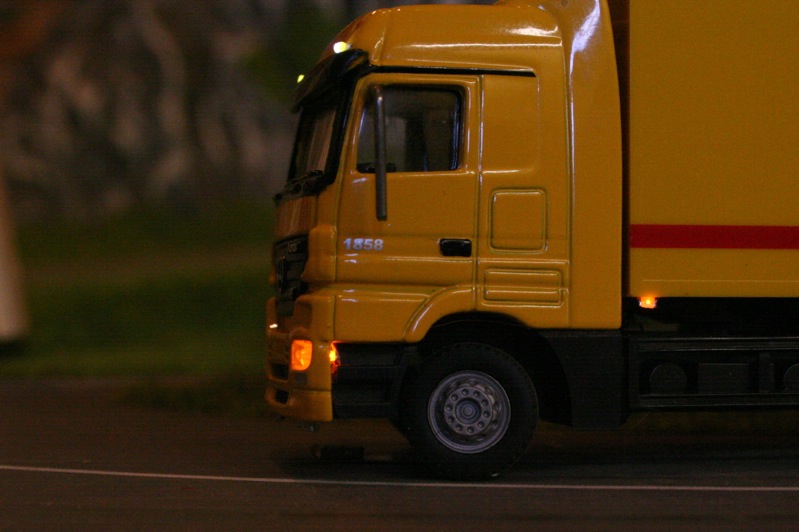

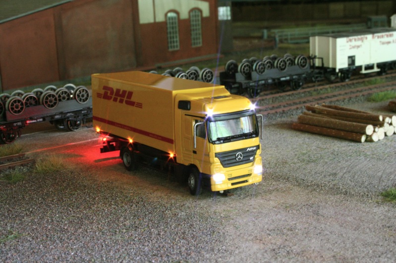

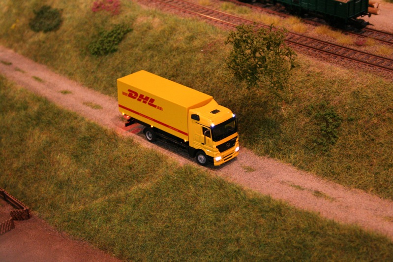

zuerst einmal ein Kompliment an alle, die hier ihre Fahrzeuge vorstellen! Sehen echt alle spitze aus!
Ich möchte nun auch mal einen LKW von mir zeigen. Das Erste, welches ich umgebaut habe, um genau zu sein.
Es handelt sich um einen Mercedes-Benz Actros der DHL GmbH, den vielleicht einige von euch aus einer Faller Sartpackung kennen. Dieser besitzt jetzt einen DC05-SI Decoder, der folgende Beleuchtungsfunktionen steuert:
F0 = Fahrlicht (2 weiße LED's + 2 rote LED's - auch Bremslicht)
F1 = Blinker links (2 gelbe LED's - die vordere LED strahlt mittels kleinem Lichtleiter auch zur Seite ab)
F2 = Blinker rechts (2 gelbe LED's - wie links)
F7 = Begrenzungsleuchten seitlich (6 gelbe LED's)
F8 = Begrenzungsleuchten vorne (2 weiße LED's)
Jetzt fehlen nur noch 2 rote Begrenzungsleuchten hinten; habe mich allerdings noch nicht richtig getraut, dafür Löcher zu bohren. Außerdem soll er noch einen TSOP7000 Empfänger bekommen.
Die Ladung des Akkus erfolgt über die Aussenspiegel. Für Ausstellungstage an denen das Fahrzeug allerdings ständig in Betrieb sein sollte liegen Wechselakkus bereit.
Hier ein paar Bilder: Ich hoffe sie gefallen Euch - und freue mich über Kommentare und Kritik.
Grüße aus Pforzheim
Felix
Grüße aus Pforzheim
Felix
Hallo, Felix
jetzt würde ich gerne noch ein paar Detail-Bilder sehen:
wie das ganze von hinten aussieht und den erwähnten "Blinker, der auch seitlich abstrahlt", in Makro-Aufnahme.
Ansonsten: Kann man nich meckern. Feine Arbeit.
Nur die "Spiegel" sind irgendwie keine solchen. Aber das sind sie im MiWuLa ja auch nicht.
(Der Typ auf dem etzten Bild, hinterm Zaun, womit fuchtelt der da rum? Is das ne Sense oder eine "Radar-Gun"?)
Hut ab, schönes Modell geworden. Ist das Führerhaus aus Metall?
Gruß Torsten
Gruß Torsten
Stoni
@Micha
Detail-Bilder von der Rückseite kann ich leider erst in ein paar Tagen zeigen bzw. knipsen, da sich das Modell momentan im Vereinsheim meines Vereins befindet. An die Ladekontaktdrähte - die jetzigen "Spiegel", klebe ich eventuell noch die beiliegenden Spiegelflächen aus Kunststoff, dann fallen sie nicht mehr ganz so ins Auge.
(Ich nehme mal an dass es sich eher um ein Gartengerät als um eine Radar-Gun handeln wird
@Torsten
Ja, das Führerhaus ist (leider) aus Metall. - Eines aus Kunststoff hätte sicherlich filigraner ausgesehen, jedoch gibt es so keine Gewichtsprobleme in Sachen Lenkachse. Soweit ich gesehen habe, liefert Faller jetzt viele neue LKW's mit Führerhäusern aus Metall.
@Torsten
Stoni

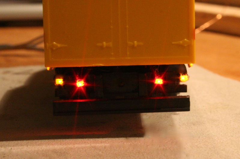

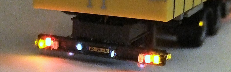

wie angekündigt hier nun Bilder vom seitlichen Blinker und der Rückseite des LKW's:
Die LED, welche den vorderen Blinker beleuchtet, wurde ganz außen eingesetzt. Zur Seite strahlt sie mittels eines kleinen ca. 2mm dicken Lichtleiters, der noch etwas dünner gefeilt - und von außen bis an die LED geschoben wurde. Mit der Rückseite und deren Beleuchtung bin ich noch nicht ganz zufrieden. Die jetzigen LED's sind einfach aufgeklebt. Vielleicht werde ich noch einen Rückleuchtenträger "nachrüsten".
