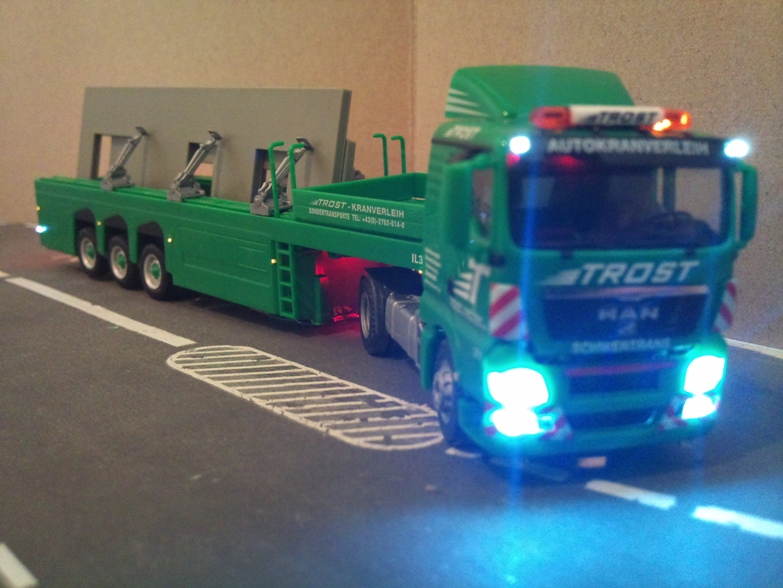

Mein neuestes Fahrzeug:
Trost Innenlader
Mit freundlichen Grüßen aus Unterfranken, Julian.

Das ist ja ein geiler TGX, sieht echt toll aus so bleuchtet. Ich suche nach einem Umbauset für das Car System, um meine Flotte ein wenig zu erweitern, bisher dienten die normalen LKWs von Faller als Grundlage, doch will ich nun einen LKW bauen und benötige dafür nur die mechanichen Teile und einen Motor. Bei Conrad (http://www.conrad.de/ce/de/product/2487 ... -FAHRZEUGE)wurde ich zwar fündig, doch bin ich skeptisch, was den Motor betrifft. Das Problem bei mir ist, dass der LKW relativ groß und schwer sein wird (siehe Anhang). Am liebsten wäre mir ein starker Motor mit Halterung und Zahnrädern wie hier: http://www.fcsfm.de/SZM.htm + Lenkung. Ich hoffe, dass jemand mehr Erfahrungen mit nachträglichem Einbauen gemacht hat. Oder denkt ihr da würde sich das billigste Startset besser machen: http://www.smdv.de/products/26525/H0-Fa ... ign=A16236? Somit hätte ich ja nochmal 10 Meter Draht, Farbe und ein Ladegerät.

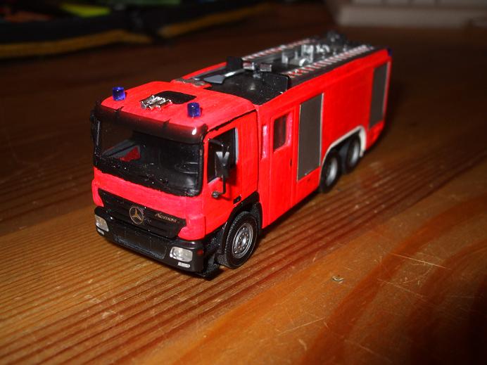

Wieso meinst da, dass der übermäßig schwer sein sollte?
Ach Juli, wieder mal gelungenes Teil.

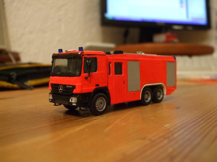

Beitrag von Sebastian » Montag 13. September 2010, 18:42
Also dieses Feuerwehrauto ist weder groß noch schwer - oder ist das größer als 1:87 oder soll es komplett mit Blei gefüllt werden?
Zu den Geschwindigkeiten: Subjektiv kann der Eindruck manchmal recht täuschend sein, es kommt ganz darauf an was für eine Anlagenform vorhanden ist. 40km/h auf der Autobahn passt einfach nicht! Und die Feuerwehr darf ruhig flott unterwegs sein.
Im DC Car Forum habe ich diverse negative Erfahrungen mit Getrieben gelesen, weiß aber nicht genau ob das aus diesem Umbauset auch damit gemeint ist. Problem ist, dass durch die abgeschlossene Form der natürliche Verschleiß das Getriebe irgendwann selbst zermahlt. Da die Getriebe in der Regel aus dem RC Bereich kommen, wo Dauerbetriebsfähigkeit eher untergeordnet ist, fällt es dort nicht so schnell auf. Pauschal geht nichts meiner Meinung über das robuste 1:30 Getriebe von Faller mit Zahnrad und Schnecke.
Startset ausschlachten macht meiner Meinung nach nur Sinn, wenn man noch die beigelegten Sachen unbedingt braucht. Denn man zahlt schließlich das LKW Modell mit, braucht es am Ende aber trotzdem nicht bzw bastelt es kaputt! Und die Zeiten von Startsets für 35 Euro sind auch vorbei...
