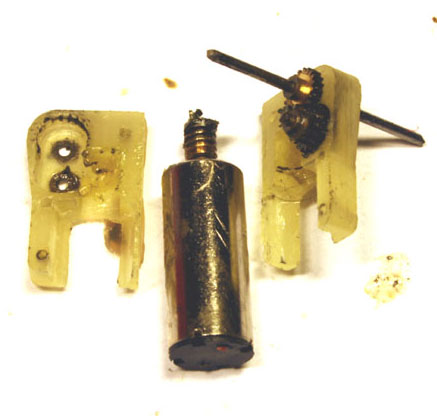

Hier das alte Getriebe aus meinem "Feuerwehr-Truck". Geschwindigkeitsverlust von Tag zu Tag und dann stand es.

Boa, das Getriebe sieht echt nicht mehr gut aus, danke für das Bild. Wenn es wirklich so abartig ist werde ich zum üblichem Startset zurückgreifen, mir ist gestern Abend auch aufgefallen, dass sich mein Fahrdraht zum Ende neigt und ich ein 3.Ladegerät doch schon brauchen könnte. Für den Rest vom LKW habe ich auch schon einen neuen Verwendungszweck, einfach neue Achsen rein, ein anderes Fahrerhaus drauf ( ich kann die Metallhäuser nicht ausstehen, die sehen so grob aus) und fertig. Und so freut sich auch mein Stammladen über eine neue Bestellung, und ich über ein par Prozente,hehe. Ich versuche einen ausfürlichen Baubericht zu erstellen, wenn die Materialien angekommen sind.

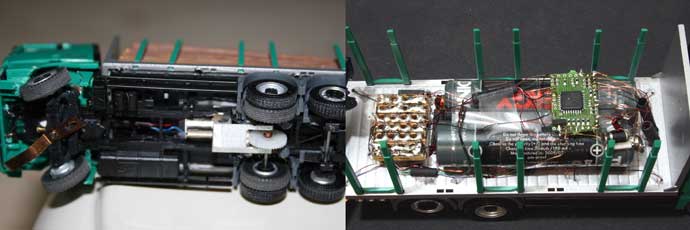

Ohne Vorrede - Neuer H0 Truck, HERPA-Modell. Licht und DC-Car Ausstattung wie immer, aber durch den liegenden Antrieb können 2 AAA Akkus Verwendung finden, was die Fahrzeit wesentlich erhöht gegenüber Holz-Lastzügen mit senkrechtem Motor.

ist das zahnrad auf der Antriebsachse aus Plastik?

Ja, das Zahnrad ist aus Kunststoff.
Es gehört zum Getriebe M-GL1-46-7, welches Torsten da verbaut hat.
Zu beziehen über den DC-Car Shop unter Mechanik --> Getriebe.
