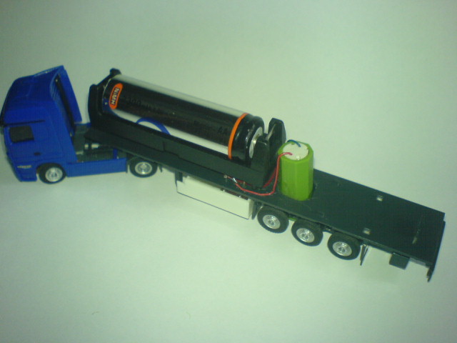

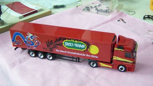

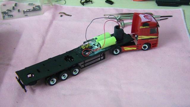

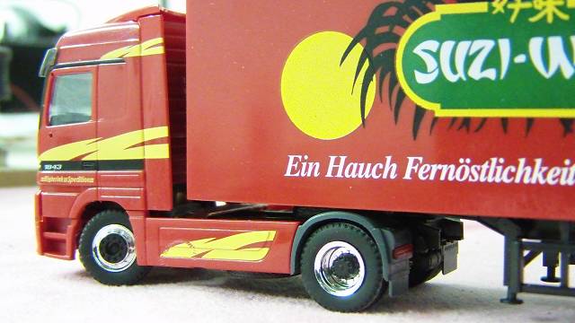

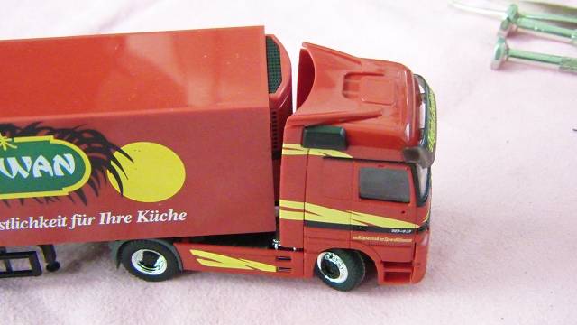

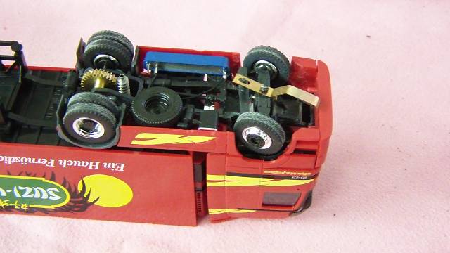

ICE-TRAIN ich baue in alle Sattelzüge, egal welcher Spur, den Antrieb generell in den Auflieger. Das funktioniert super. Im Anhang mal ein Beispiel.
Gruß, Ralf
Gruß, Ralf
- TT Roman.JPG (55.37 KiB) 2952 mal betrachtet

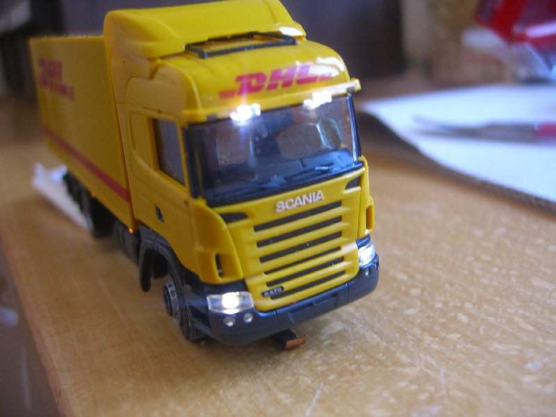

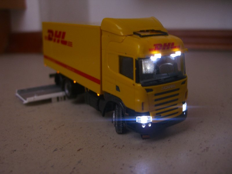

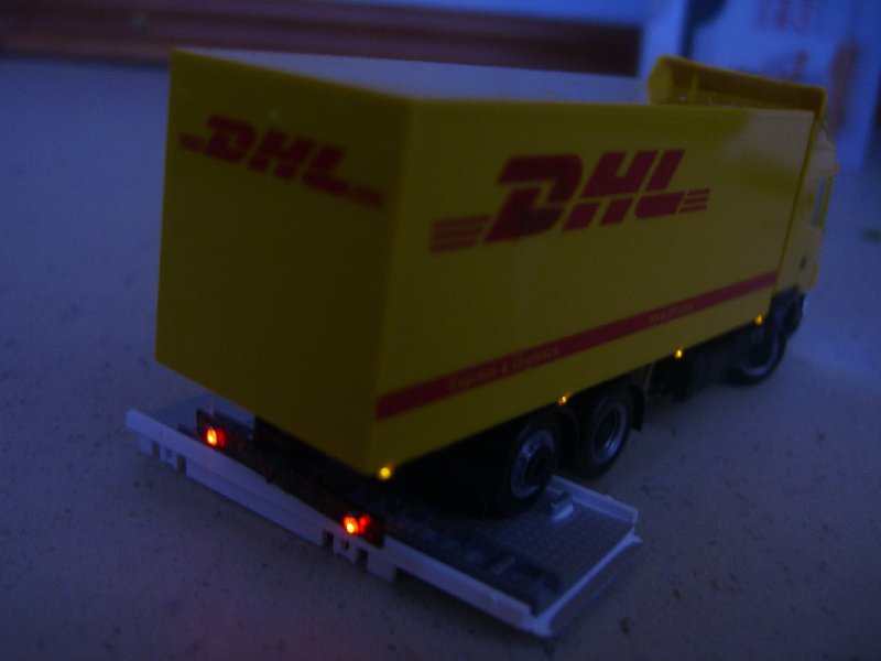

So, nun nach längere Pause baute ich (nach meinem ersten umgebauten Faller Car System Modell MB Citaro - siehe Bustrip) einen Scania DHL LKW von Herpa. An dieser Stelle möchte ich noch ein ausdrückliches Lob an die Firma Herpa aussprechen. Ich hatte ein paar Teile geschrottet und habe bei der Firma Herpa um Ersatz gebeten. Sie hatten mir die Teile kostenlos zugesandt. Also an alle Anfänger, falls ihr auch mal ein paar Teile an eurem Herpa LKW "schrottet" (so wie ich), müsst ihr nur um Ersatz bei der Firma Herpa fragen.
Nun ja, genug geredet... Schaut euch meinen LKW einfach an. Die LED's werden von hinten noch angemalt, dass das Licht nicht überall durchstrahlt.
Ich würde mich freuen, wenn ihr Kommentare hinterlässt.
Ihr könnt auch gerne Anregungen und Kritik anbringen.

Ja Ralf, das kann ich nur bestätigen.TT-Fan hat geschrieben: Das funktioniert super. Im Anhang mal ein Beispiel.
Ich habe dies in der Form auch bei einigen meiner Fahrzeuge so gebaut und es funzt prima.
Die Akkus sind durch diese Bauweise ebenfalls sehr schnell austauschbar (besonders bei Ausstellungsbetrieb ist das von Vorteil, die Akkus mit z.T. bis zu 3000 mA/h halten da fast ewig lange und sind bei Bedarf trotzdem schnell gewechselt).
Durch die Bauweise der Auflieger kann man dann auch schnell mal das äußere Erscheinungsbild durch schnelles wechseln der Aufbauteile ändern bzw. auch ganz einfach die Zugmaschinen tauschen.
Das geht natürlich nur so unproblematisch, wenn keine weitere Verkabelung an-/eingebracht ist, wäre aber eventuell mittels Steckverbindern und dünnen Decoderkabeln auch zu lösen...
Der Sattelauflieger steht dann auf der (bei mir ersten) Antriebsachse und die beiden anderen bekommen nach oben noch genügend Spielraum eingearbeitet, dass sie eventuelle Unebenheiten der Fahrbahn mit ihrer Bewegung ausgleichen können.
Der Scania würde mir auch gut gefallen
Edit:
Das befürchtete "Einknicken/Wegrutschen" bei Kurvenfahrten verhindert die Gewichtsverteilung, wo die Akkus ordentlich auf die Hinterachse des LKW drücken und somit für ordentlich Anpressdruck sorgen.
- DSC00287.JPG (52.46 KiB) 2750 mal betrachtet
- DSC00292.JPG (50.28 KiB) 2750 mal betrachtet

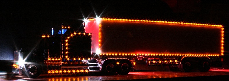

Hallo an alle,
mal wieder ist ein Truck fertig geworden.
144 LED in der Zugmaschine und 305 im Auflieger. Macht zusammen 449 LED in einem Truck.
Verbaut ist ein DC-Car Decoder und 2 Anhängerdecoder.
Die Stromversorgung besteht aus 2 x 2 Eneloop AAA, was 2 x 2,4V bedeutet und die Kapazität auf 1600mAh bringt.
Fahrzeit mit voller Beleuchtung ca.6 Stunden mit einer Akkuladung.
Über die Bauzeit reden wir mal lieber nicht

@Daniel: Was ich mich schon immer fragte bei den hochbeleuchteten Modellen - musst du die LEDs selbst löten, oder bekommst du die mit Kabel von demjenigen, dessen Namen auf dem Auflieger steht, zur Verfügung gestellt? Ich meine wer kann denn Leds in diesen Mengen mit Kabel überhaupt bezahlen....geschweige denn mit der Hand zusammen löten...

Re: Jetzt auf dem Truck-Trip
Super Arbeit Daniel! Gibt es ein Bild von Innen ?
Hast du immer 2 Leds in Reihe geschaltet, oder mehrere und einen Wandler bentuzt ?
Danke
Danke

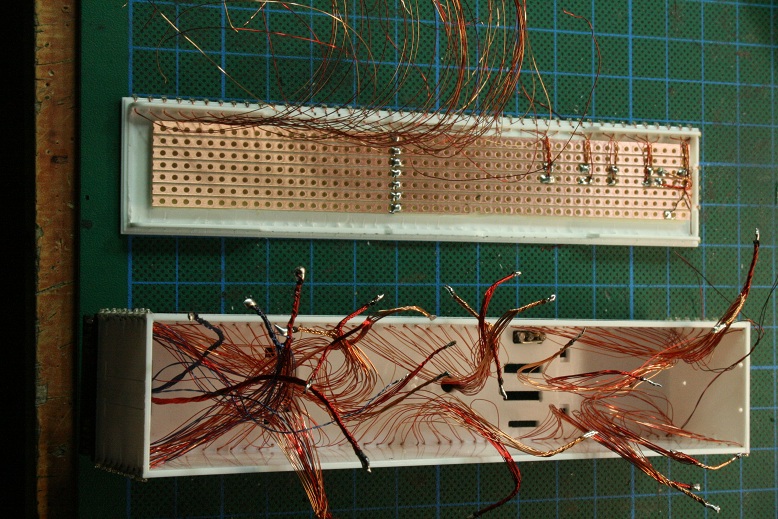

- CarSystemFan
- Beiträge: 363
- Registriert: Donnerstag 2. August 2007, 23:03
- Wohnort: Dresden
Viele Fragen, und hier ein paar Antworten:
LED´s bedrahten - ich könnte sie bedrahtet bestellen aber selber löten ist einfach preiswerter und glaubt mir nach mehreren Tausend LED´s die ich schon bedrahtet habe fällt das auch nicht mehr schwer.
Es sind auch keine LED´s in Reihe geschalten, sondern nur Parallel. Wandler ausser die von den Decodern wurde auch keiner zusätzlich eingebaut.

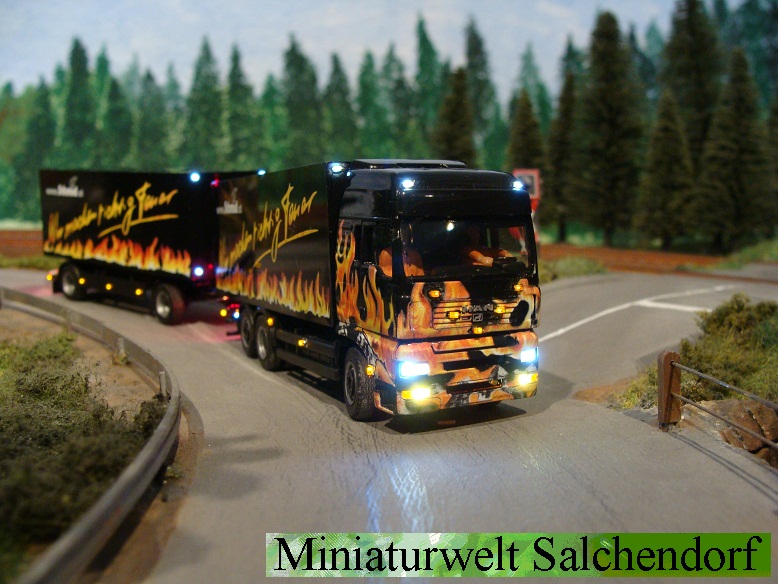

Hi,
@Daniel: Schöner LKW!
Auch ich habe nochmal einen LKW gebaut. Als Car System Modell stand er schon länger im Schrank herum. Jetzt ist noch die Beleuchtung hinzu gekommen. Neben den 449 LEDs von Daniels Truck sehen meine 68 LEDs irgendwie ziemlich wenig aus.
Ein Video folgt hoffentlich noch.
Weiter Bilder vom LKW gibt es hier:
http://www.miniaturwelt-salchendorf.de. ... Feuer-.htm
Daniel

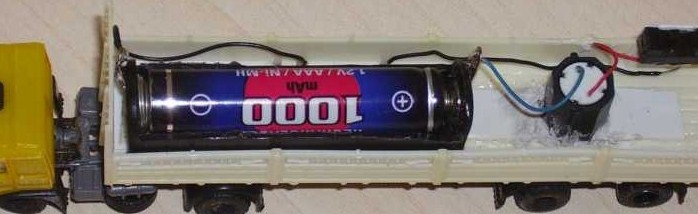

Hey Leute,
ich habe mal eine Frage an euch Bastler. Nachdem ich zur Zeit meinen ersten eigenen Car-System Umbau anfertige, habe ich eine Frage zur Verkabelung: Soll ich den Minuspol kurz hinter dem Objekt (LED, Reed-Schalter etc...) zusammen führen und so letztendlich nur ein Minuspolkabel zum Akku führen oder soll ich alle Minuspolkabel separat zum Akku führen? Ich baue keinerlei weitere Elektronik wie Decoder oder sonstiges ein.
Es wäre natürlich der Übersichtlichkeit dienlich wenn die Anzahl auf weniger Kabel reduziert werden könnte. Jetzt ist aber die Frage ob man das elektrotechnisch auf ein Kabel legen kann, da schließlich aller Strom der Pluspolkabel über das eine Minuspolkabel zurücklaufen müsste.
Verbaut werden 2 weiße und 2 rote LEDs und natürlich ein Reed-Schalter bei einer Spannung von 3V (2x AAA).
Welche der beiden Methoden ist zu empfehlen?
Elektrotechnisch ist das kein Problem, deine Kabel vertragen 100 LEDs. Da beim Elektronikeinbau meist minus geschaltet wird würde ich die + zusammenlöten und - einzeln verlegen.
Gruß Torsten
Gruß Torsten
laut Wikipedia sollte die Stromdichte bei Kupfer auf 6 A/mm² abschätzen.
(http://de.wikipedia.org/wiki/Stromdichte#Beispiel_1)
Bei einem Kupferlackdraht von 0,15 mm Durchmesser komme ich da auf einen maximalen Dauerstrom von 100 mA.
Für deine 4 LEDs auf jeden Fall noch unkritisch.
Hannes
Hannes
Vergesse aber nicht einen Spannungswandler für weiße Leds einzubauen. Rechnerisch haben 2 AAA Batterien wahrlich 3Volt, aber nicht lange. 2 AAA Akkus haben maximal 2,9Volt wenn sie voll sind. Weiße Leds brauchen mindestens 3 bis 3,5Volt, da ist ein Wandler nötig!
