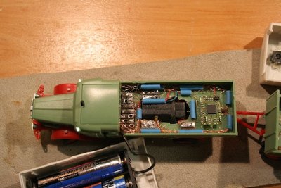

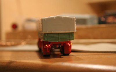

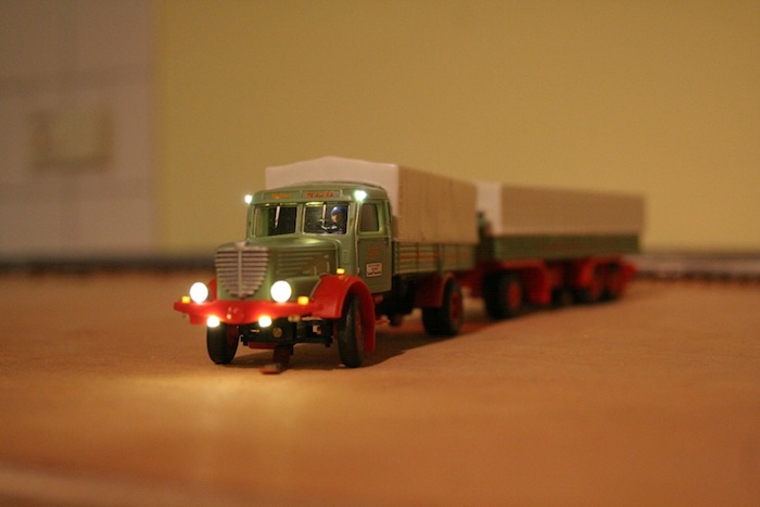

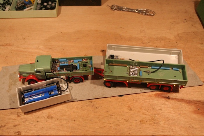

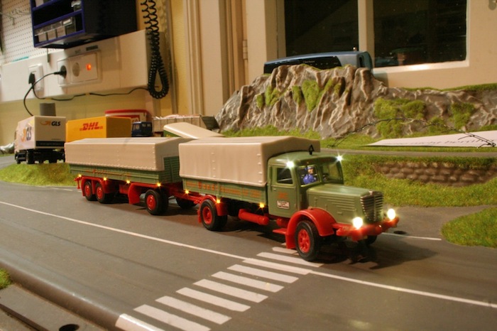

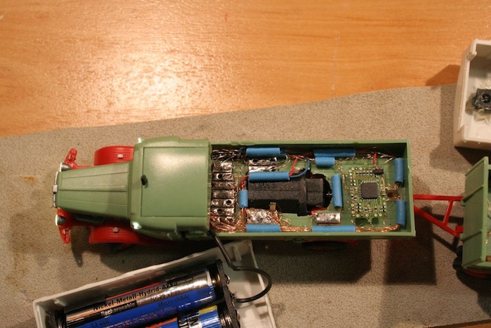

Hallo liebe Forum-Mitglieder,
ich möchte Euch hier mein zweites LKW Modell, einen Büssing 8000 Planen-Hängerzug der Spedition Wandt vorstellen.
Das Modell von Herpa wurde mit original Faller Lenkachse und Motor + Halterung sowie einem DC-05 ausgestattet. Da wir in unserem Verein via Infrarot und PC steuern, war ein TSOP Empfänger nötig, der aus Platzgründen im Hänger angebracht wurde. Der Hänger lässt sich deshalb auch nicht von der Zugmaschine trennen. Insgesamt laufen 8 Drähte durch kleine Kanäle unter der Deichsel fast unsichtbar in den Hänger.
Auch wenn das Vorbild vielleicht nicht über Begrenzungsleuchten verfügt habe ich mich entschlossen, welche anzubringen.
verbaute LED's (35):
- Abblendlicht (2)
- Nebelscheinwerfer (2)
- Rück-/ Bremslicht (6)
- Blinker (8)
- Begrenzungsleuchten seitlich (14)
- Begrenzungsleuchten vorne oben (2)
- Kabinenbeleuchtung (1)
Hier noch einige Bilder von außen und von innen:
- Abblendlicht (2)
- Blinker (8)

Hi,
sehr sauber gearbeitet!
Hast du die Positionsleuchten auf einen extra Ausgang gelegt?
Dadurch kann man dann auch die Nietenzähler zufriedenstellen (einfach ausschalten).
Daniel

Hi Daniel,
Begrenzungsleuchten, Kabinenbeleuchtung und Nebelscheinwerfer sind jeweils alle auf einem eigenen Ausgang und einzeln schaltbar.

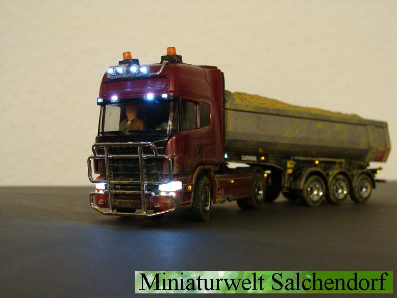

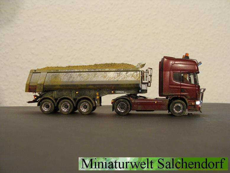

Hi,
Damit dieser tolle Thread nicht untergeht, möchte ich Euch meinen neuen LKW vorstellen.
Diesmal ist es eine Scania- Zugmaschine.
Daniel

@Daniel
Ein schicker Kipper.
Besonders die Alterungs- bzw. Betriebsspuren sind Dir gut gelungen.

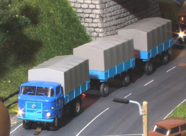

Hallo Forum,
nach zeitraubenden Arbeiten am endlich fertiggestellten Bachstein-Modul darf ich jetzt endlich wieder Fahrzeuge umbauen. Hier mein neuester Truck - ein W50 mit 2 Hängern, die sind früher wirklich im Osten so rumgefahren. Das H0 Standmodell wurde fahrtüchtig gemacht und ist auf DC-Car umgebaut. Vorbildgerecht fehlen die SBL.
Ein Video ist in Arbeit.
Gruß Torsten

Hallo Namensvetter,
eine tolles Gespann hast du da gebaut.
Und das die SBL fehlen ist wirklich keine Schande oder ein Minus. Ich finde ohne sieht er vorbildgerechter aus.
Im Westen sind früher auch solche LKWs mit 2 Hängern unterwegs gewesen, bis man das verboten hat.
Aber jetzt macht man ja wieder sogn. Feldversuche mit solchen XXL-Lastern.
Niochmals meinen Respekt.
Grüße
Torsten

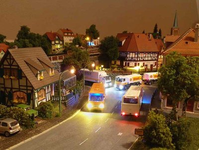

Hi,
tolles Modell!
Und da sag mir noch einer, das die amis deppen sind, mit den riesen Roadtrains...
MfG
Alex
tolles Modell!
MfG
Alex
