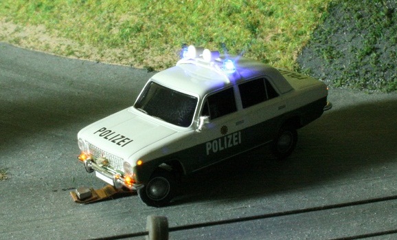

Einsatzfahrzeug Ostalgie:
- IMG_4375klein.jpg (98.24 KiB) 2387 mal betrachtet
Re: Noch ein Trip ... diesmal Einsatzfahrzeuge
Unglaublich. Gehn die Scheibenwischer?
Gruß Torsten
Gruß Torsten

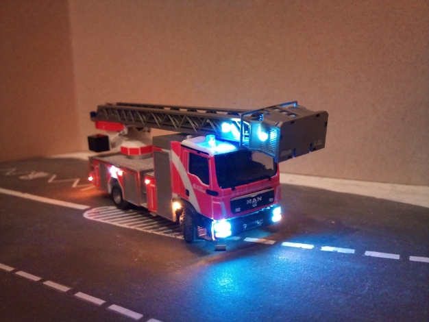

Mein Fahrzeug vom Workshop in Bad Salzungen
MAN Drehleiter
danke an die, die mich unterstützt haben!
MAN Drehleiter
- DSC_8605.jpg (175.13 KiB) 2203 mal betrachtet

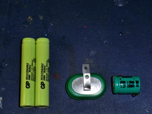

WOW Juli, ich muss zugeben ich liebe Drehleitern....
Aber mich wundert, dass du nur 140mAh LiPo Akku reinbekommen hast, wo und wie liegt der denn im Fahrzeug? In meiner haben 350mAh Platz gefunden! Hast du auch ein komplett neues Chassi aufgebaut und die alten Chassi-Strukturen vom Hersteller komplett über Bord geworfen?
Sebastian
Sebastian
Danke für die Blumen
Ja über dem Getriebe liegt der Akku. Es war auch noch Luft nach vorne und im Geräte raum war auch noch Luft (garnichts drin) aber nun ist es halt so.. bei der nächsten werd ich es ein bisschen anders bauen, damit auch 350 oder so reinpassen, es ist halt eng in so einer Drehleiter. Ich habe den Original Aufbau beibehalten, wieso ?
Ich habe komplett alles vom Herpa Chassi rausgerissen und ein komplett neues Fahrgestell aus Plastik aufgebaut, Motor nach hinten, Akku dann exakt von der Antriebsachse bis vor zur Lenkachse, Gerätekasten für die Blinkelektronik und dann passt es.
Weißt ja selbst wie das ist, nächstes mal würde man einiges anders machen
Sebastian
Sebastian

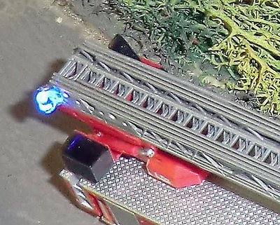

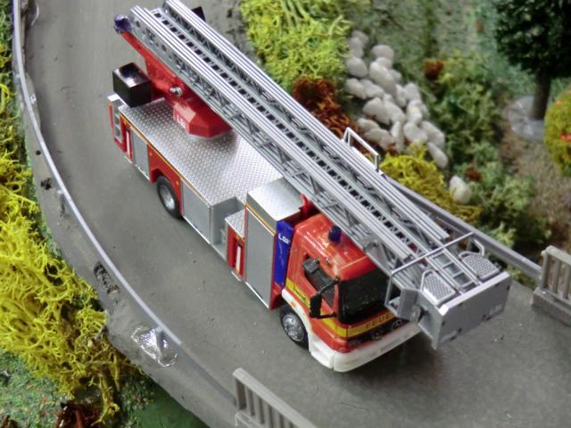

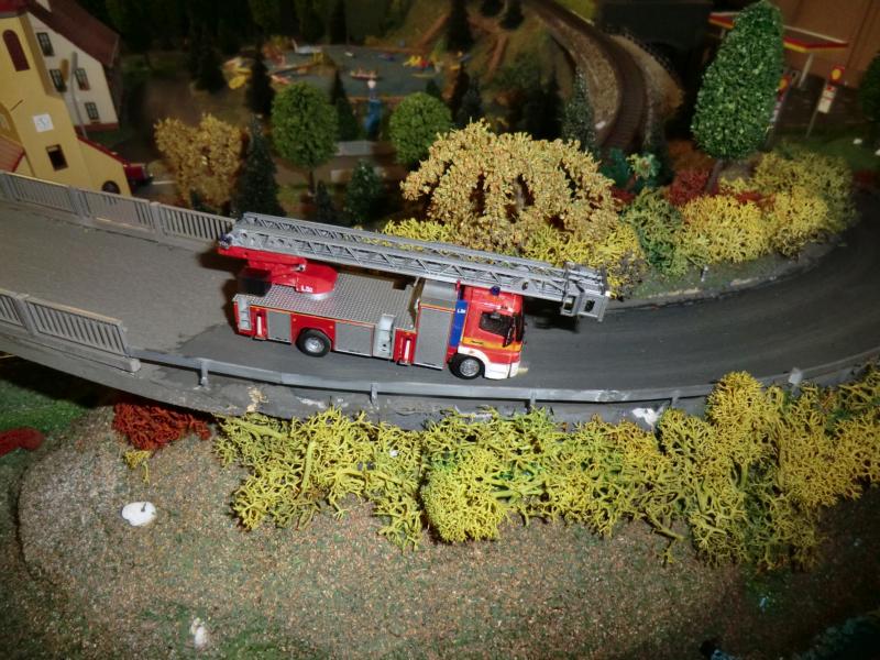

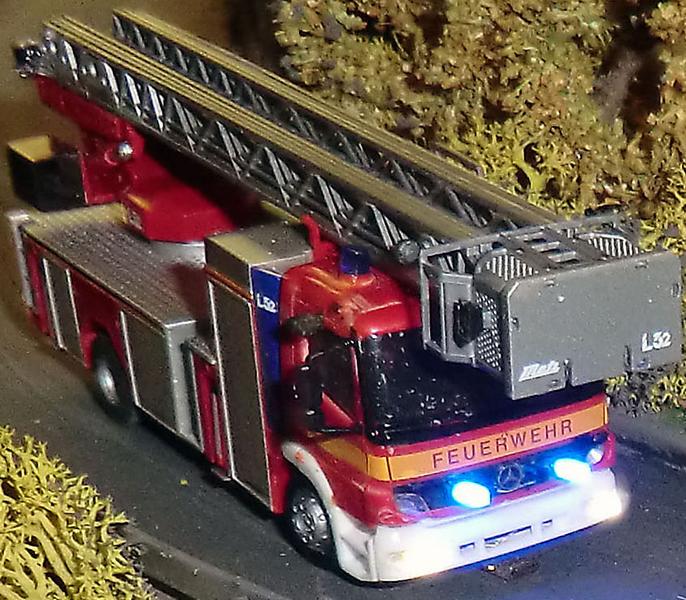

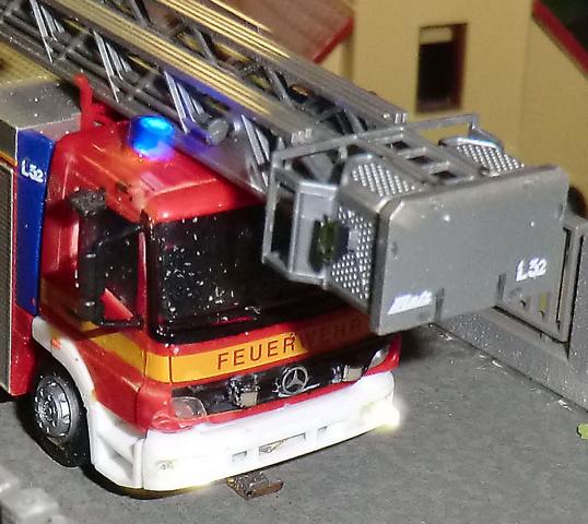

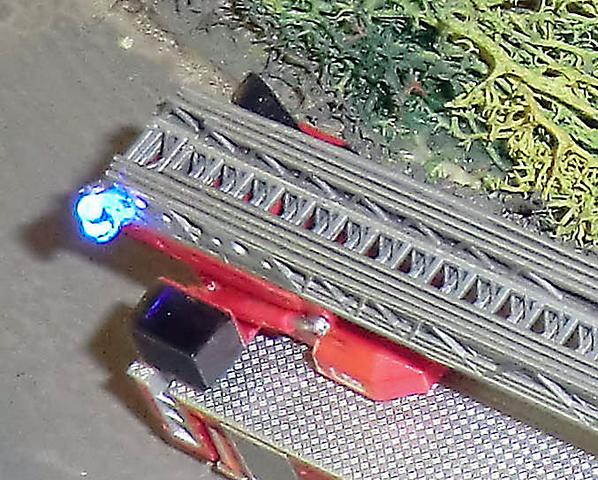

ich wollte mal meine Drehleiter vorstellen:
Modell: Herpa DLK 23/12 Metz L32 auf MB Atego
Lichtfunktionen:
- 2x Frontblitzer
- 2x Rundumkennleuchten auf der Kabine
- 1x Rundumkennleuchte am hinteren Leiterpark
- 2x Fahrlicht
- 2x Rücklicht
Die Blaulichter werden über das Tams-Modul FCS-1 und das Fahrlicht über das FCS-L-Modul gesteuert. Blaulicht ist seperat schaltbar, Fahrlicht hängt am Motor dran, geht an einer Stopstelle aber nicht aus.
Die Drehleiter hab ich mit einem Umbauset von Ebay umgerüstet. Nur die Akkus musste ich neu bestellen, weil die zu groß waren. Jetzt habe ich aus Platzproblemen 1 170mAh NiMH Akku im Gerätekasten und einen 1/3 AAA NiMH Akku mit 170 mAh unter dem Aufbau verbaut, damit ich auf 2,4V komme.
Gruß Steffen.
Lichtfunktionen:
- 2x Frontblitzer
- 2x Fahrlicht
- 2x Rücklicht
Gruß Steffen.
Zuletzt geändert von Elektroniker2103 am Montag 30. Mai 2011, 06:27, insgesamt 1-mal geändert.
Elektroniker2103

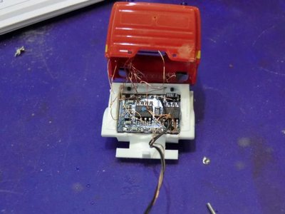

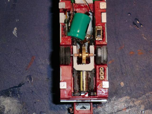

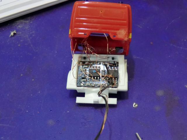

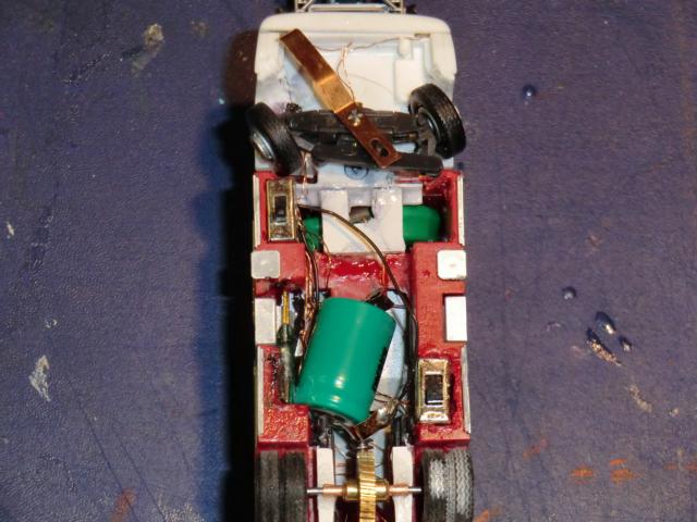

nun noch ein paar Bilder vom Innenleben der Drehleiter.
Durch die Platzprobleme bin ich beim Umbau oft ganz schön ins Schwitzen gekommen, da ja die ganze Elektronik verstaut werden muss. Auch bei den Akkus gab es so Schwierigkeiten. Letztendlich habe ich zwei 1,2V NiMH Akkus eingebaut: 1 flacher Akku im Gerätekasten und 1 1/3 AAA Akku unter dem Aufbau.
Auf den unteren Bildern sind gut die Schalter für Motor und Blaulicht zu erkennen, sowie der Reedkontakt und die hinten links gelegene Ladebuchse.
Wie man erkennen kann, habe ich die Blaulichtelektronik platzsparend unter der Fahrerkabine eingebaut, so dass nur 4 Kabel nach hinten in den Aufbau laufen (2x Stromversorgung und 2x Blaulicht hinten).
Gruß Steffen.
Gruß Steffen.

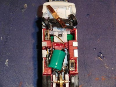

- Heck mit Akkus, Schalter, Reedkontakt, Ladebuchse, Motor und Verdrahtung
Besonderheit beim Motor: Da die Achse ein zu lautes Fahrgeräusch gemacht hat, habe ich aus einem Stück Kunststoff eine U-förmige Uterlegscheibe geschnitten und die Achse so ein wenig höher gelegt, sodass das Fahrgeräusch leiser wurde; noch ein bisschen Öl und es läuft wie geschmiert

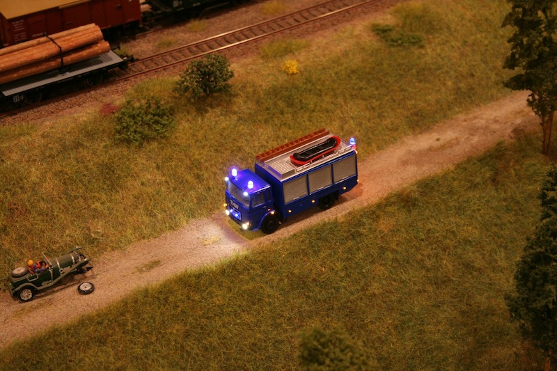

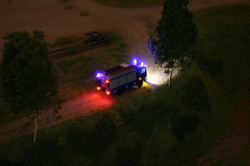

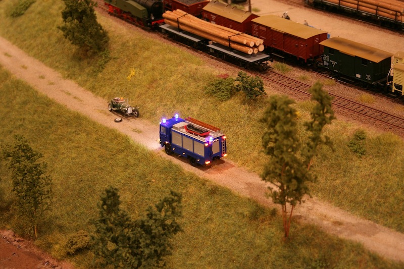

Hallo liebe Forum-User,
hier möchte ich Euch meinen neusten DC-Car Umbau vorstellen.
Es handelt sich um das kleine Faller THW Fahrzeug welches vor einiger Zeit bei Faller im Angebot war.
Hierbei handelt es sich außerdem um meinen ersten Umbau zu einem Einsatzfahrzeug.
hier noch einige Fakten:
LED's: 33
- Abblendlicht (2)
- Rück-/ Bremslicht (6)
- Blinker (8)
- Begrenzungsleuchten seitlich (6)
- Begrenzungsleuchten vorne oben (2)
- Begrenzungsleuchten hinten oben (4)
- Blaulichter (3)
- Frontblitzer (2)
Besonderheiten:
- TSOP7000 Empfänger "versteckt" im Schlauchboot auf dem Dach
- Fahrzeugführer in der Fahrerkabine
Über Kommentare und Kritik würde ich mich freuen.
LED's: 33
- Abblendlicht (2)
- Blinker (8)
- Blaulichter (3)
- Frontblitzer (2)
Besonderheiten:
Luca S
Sieht richtig gut aus
würde mich freuen wenn du noch ein Bild von innen hättes.
mfg Luca
mfg Luca
