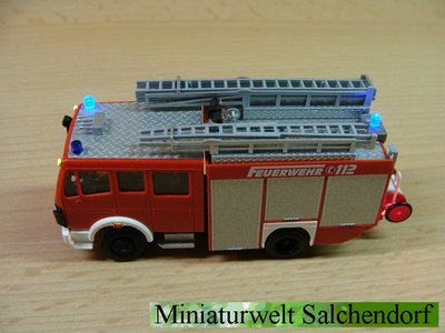

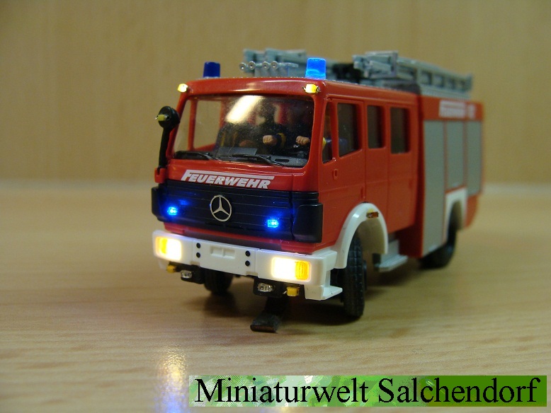

Übrigens, im Anhang befinden sich noch zwei Bilder von meinem letzten Projekt.
Daniel
ich habe eben bei den ganzen bekannten Herstellern Martinshörner (also kein Soundmodul, sondern die Hardware für auf das Dach) gesucht.
Leider gibt es solch ein Teil wie im Rietze- Set nicht in mehrfacher Ausführung.
Ich brauche das Teil zweimal. Dafür 15 Euro zu bezahlen ist wohl ein bisschen hoch gegriffen. Da ist dann wohl Basteln mit dem Herpa- Set angesagt, oder habt ihr eine andere Idee?
http://www.busch-model.com/online/?rubr ... rach_id=de
http://www.rietze-shop.de/shop/product_ ... eiser.html
http://www.herpa.de/collect/%28S%283c5p ... s=&thumb=1
http://www.herpa.de/collect/%28S%283c5p ... =1&thumb=1
Daniel
