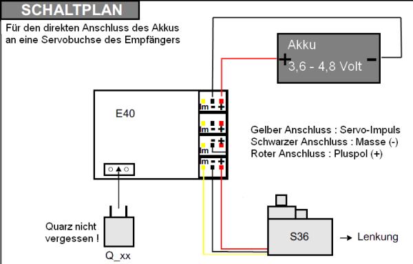

Der Empfänger hat gar keinen Akku-Anschluss. Daher muss der Akku an einem der Servosteckplätze angeschlossen werden. Gib mir bitte mal ein paar Stunden Zeit. Ich werde dir morgen ein paar passende Zeichnungen fertig machen.
Im Anhang findest du schon mal den Anschluss des Akkus an einen Servo-Kanal Anschluss. So sieht die komplette Test-Schaltung aus. Bau das bitte ganz exakt so auf. Und dann machst du den Test so wie ich ihn weiter oben beschrieben habe.
Testanschluss Empfänger - Servo - Akku

@meckisteam: Ich habe alles gemacht wie du gesagt hast aber ich habe noch eine Frage: ich habe jetzt das plus Kabel schon dran gelötet und wenn ich dann das minus Kabel ran machen will dann sieht mann einen kleinen Funken ist das normal?Ich kenne das nur so das dann ein Kurzschluss drin ist wenn was Funkt.
meckisteam
Beiträge: 1149
Wohnort: Köln
Re: Wie ladet mann lipo´s
Beitrag von meckisteam » Dienstag 18. Januar 2011, 13:28
Hast du einen kleinen Schalter da ? Dann löte ihn in das Kabel ein.
Ein ganz kleiner Funken ist normal. Denn der Empfänger schaltet ein sobald du den Akku anschließt. Also fließt ein Strom der auch einen Funken erzeugen kann.
Denk dran das du nach dem Versuch den Akku wieder lösen musst. Denn er wäre ja nicht abschaltbar.
Das ganze soll ja jetzt erstmal nur dazu dienen zu sehen ob die Fernsteuerung funktioniert. Die Schaltung für das Fahrzeug erstellen wir später.

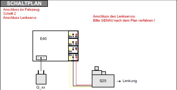

Gut, dann machen wir jetzt weiter mit dem verkabeln.
Das Servo schließt du jetzt so an :
Anschluss des Servos

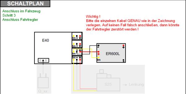

Nun schließen wir den Fahrtregler an :
Anschluss Fahrtregler

Beitrag von meckisteam » Mittwoch 19. Januar 2011, 11:42
Erst wenn du Schritt 3 fertig hast gehst du weiter zu Schritt 4. Wichtig : überprüfe lieber einmal mehr ob die Kabel genau so angeschlossen sind wie in der Zeichnung ! Ein verpolen könnte die Zerstörung der Bauteile verursachen !

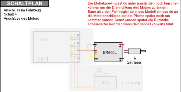

Weiter machen wir mit Schritt 4. Der Anschluss des Motors :
Schritt 4 : Anschluss des Motors.
